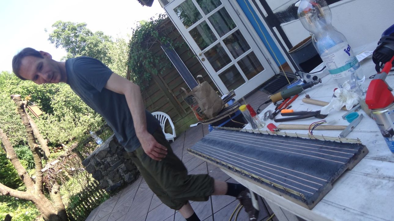

Hier mein Feedback als Testfahrer:
Banden perfekt. Innenführungen super. Fahrbahnoberfläche leider insgesamt zu grob. Fährt sich vom feeling her eher wie ne Rallye Schotterpiste. Deshalb würde ich diese Bahnteile nicht als Standard schienen sondern eher als Art Spezial Streckenabschnitt auch zukünftig optional verbauen. Für richtigen Grip muss wohl die Fahrbahn topfeben sein. Hatte ich so auch nicht erwartet. Könnte mir vorstellen, dass man sowas mit einer dünnen Schicht Ausgleichs Estrich hinbekommt. Oder unten ein Gemisch ähnlich dem jetzigen und oben als Glattstrich durchsichtigen giessharz. So hätte man die Asphalt Optik behalten.
Die Kupferleiter fand ich perfekt. Kein funkenschlag, super Kontakt und Verschleiß an den Schleifern kaum erkennbar.

Werde am Wochenende mal erste Forschungen wegen der Oberfläche erbasteln.
Mal sehen, ob rau gleich rau ist. Also, ob ne scharfkantige Körnung zu ner runden Körnung einen Unterschied macht! Glaube wichtig ist , dass alles absolut eben ist!
Unsere Autos haben ja keine Federung. (naja fast, aber der zählt noch nicht!) ;)
Danke Sammy auch für deine Meinung! :daumen:
Damit bestätigst du das Geschriebene ,Gesprochene und Gedachte nochmal!!!
Bleiben wird die Bande, so oder so ähnlich...
Kupferleiter machten auch ne gute Figur...
Und eine Bauform, die sich mit der üblichen Schienengeometrie immer wieder zusammenbringen läßt...
...ach, und die freie Innenführung natürlich auch!
... vielleicht werd ich auch nochmal Armins Gedanken mitnehmen, dass die eigentliche Breite der Bahn weniger entscheidend ist, als der Abstand von der Bande zu den Leitern...

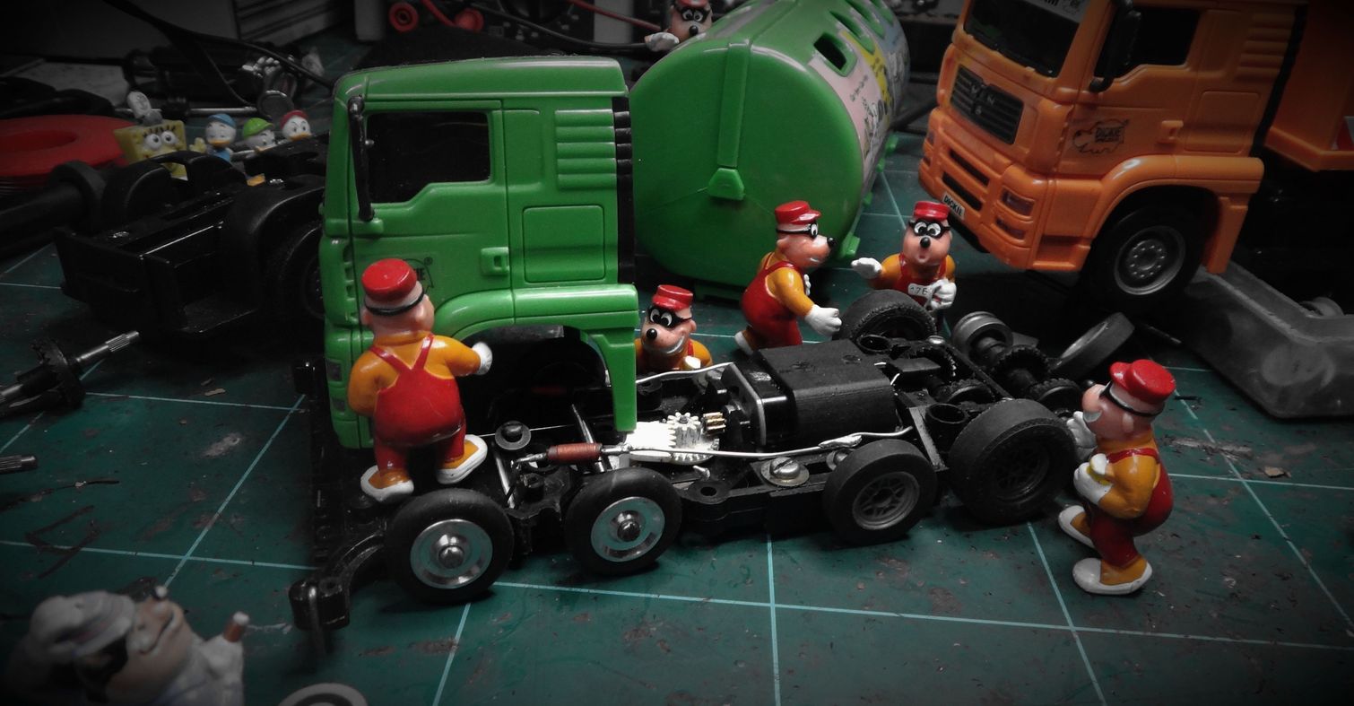

Wenn ich die Kiste nochmal bauen würde, hätte ich ihm zwei Hinterachsen spendiert.
...da geht wieder irgend ne :pig: :pig: ...rei im Keller ab :P

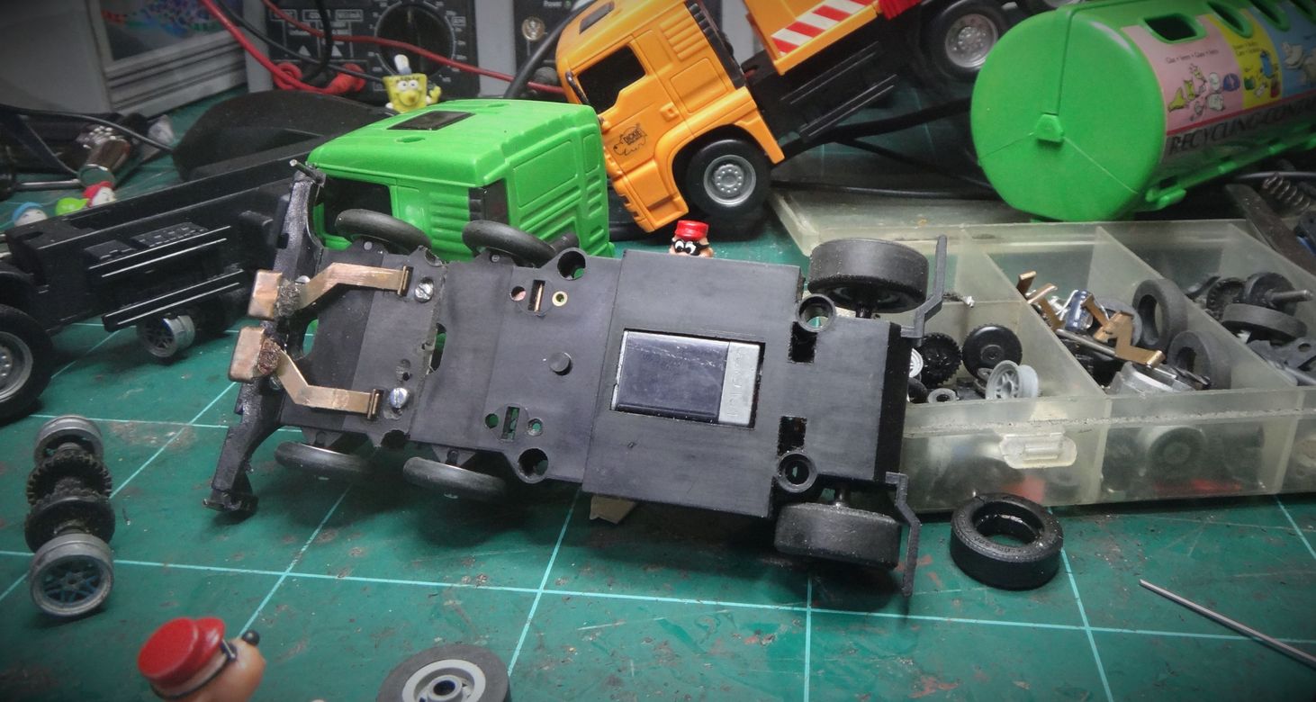

8-) Konnte awa heimlisch Bilder machen :scared: :scared: :scared: :scared:
...glaub die haben deinen Tip an der falschen Seite begonnen :lol3:
...mal sehen wie'ses retten...uiih, isch glaub bin gesehen worden :scared:
