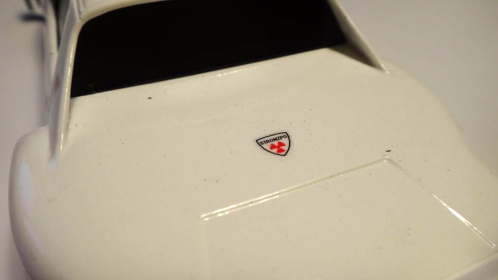

...dafür is der Stronzpo IV färdich
Laaaaft....saugudd...wie alle schmal gemachten 928er Karossen (heiß Wasser für die Schweller)
