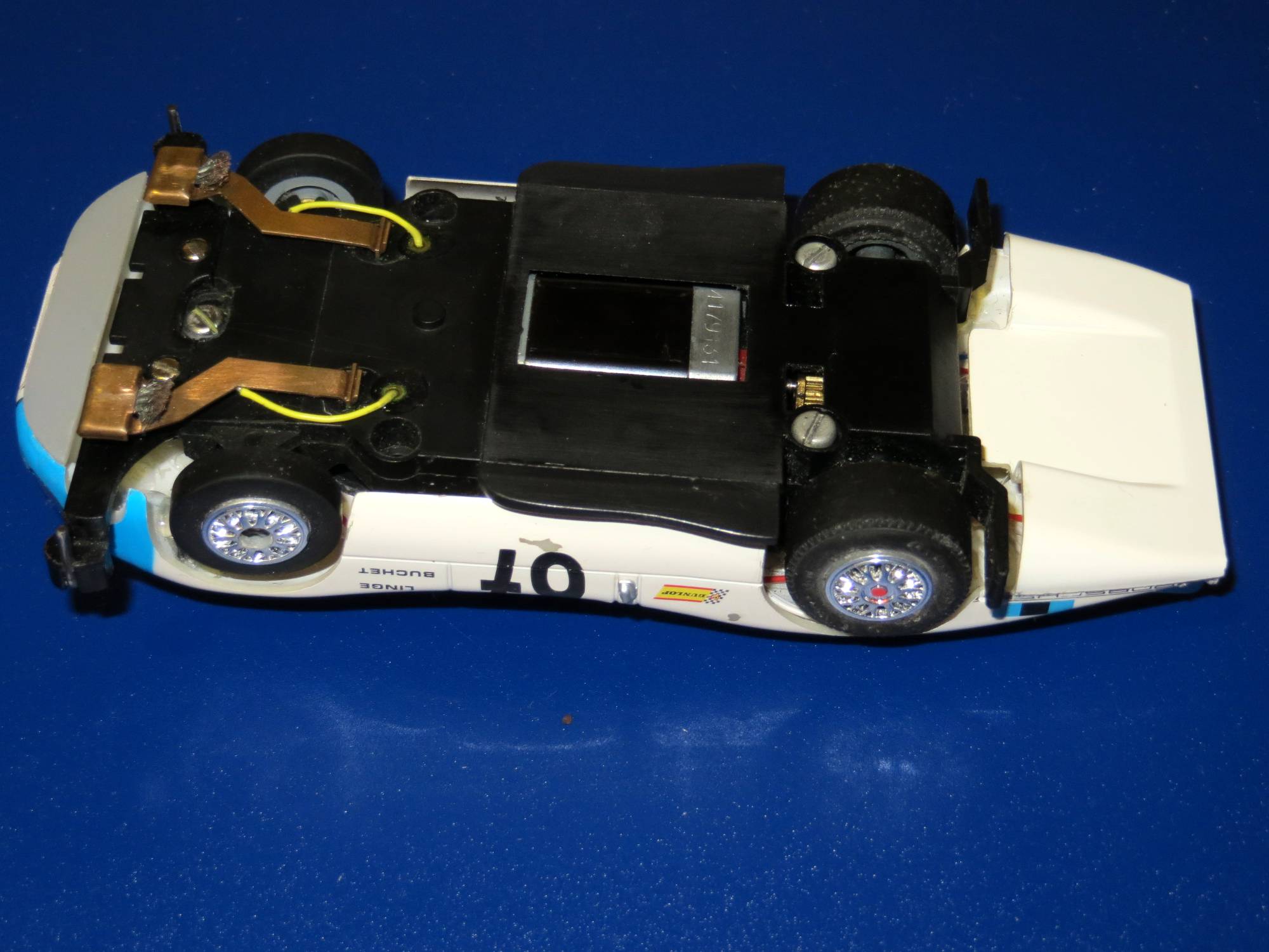

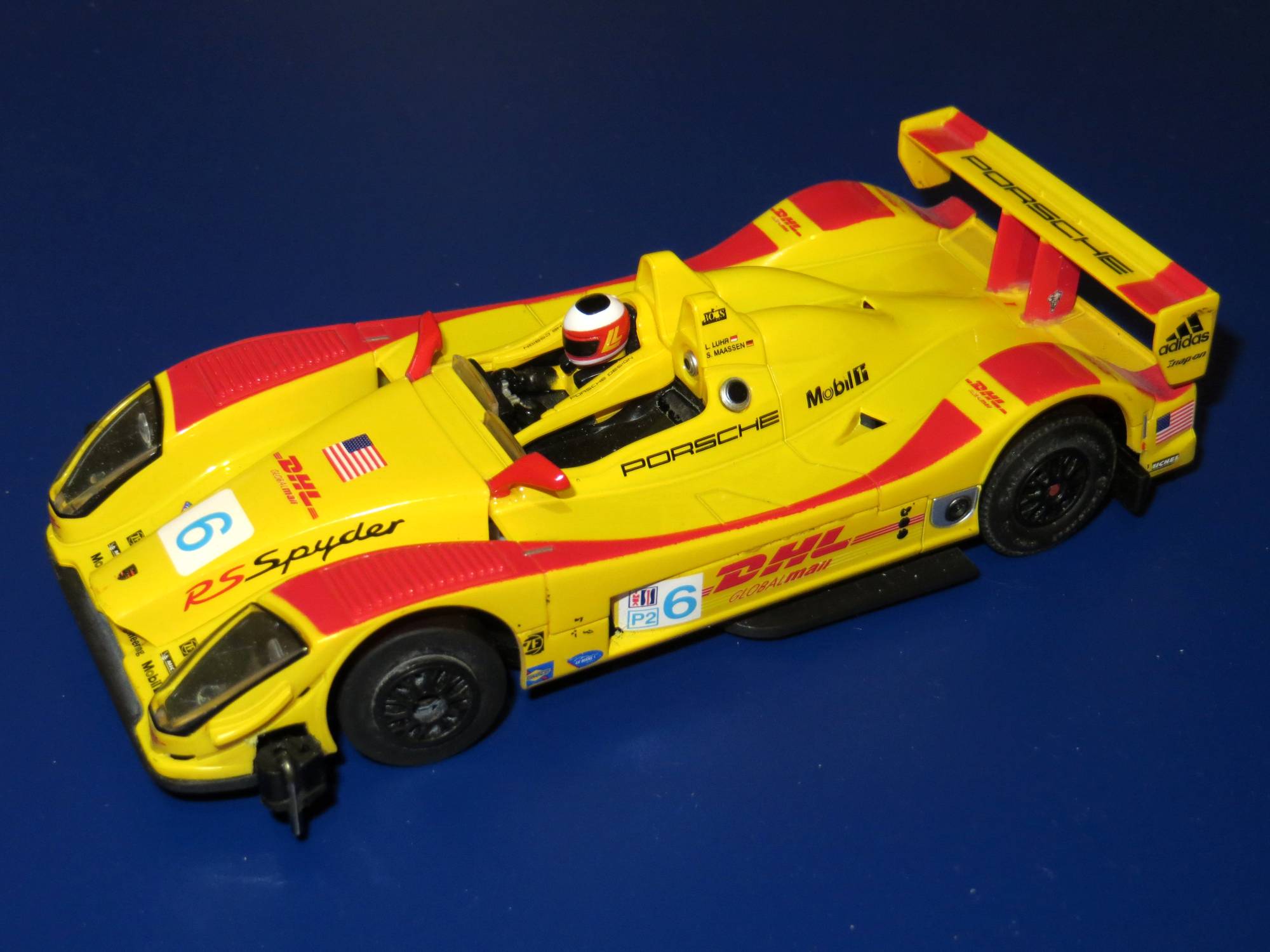

Ein nagelneues Postauto, damit die Teile aus der großen und kleinen Bucht künftig etwas schneller kommen.
Die Karosse ist leider sehr breit. Steilkurve innen geht leider nicht. Sonst bin ich mit dem Fahrverhalten ganz zufrieden.
Der Bentley und der Maserati waren schon mit in Ibbenbüren und wurden nur noch leicht optimiert.
Die Karosse des Maserati passt super. Der Bentley ist sehr problematisch. Hinten drücken die Ritzel an die Karosse und man kann ihn nicht so tief legen, wie er eigentlich müsste. Vorne ist er auch sehr kurz und es wird mit den Kabeln für das Licht sehr eng.
Fahren beide ganz gut aber sind natürlich eher für gemütliches und materialschonendes Fahren und nicht für den ganz harten Renneinsatz gedacht.

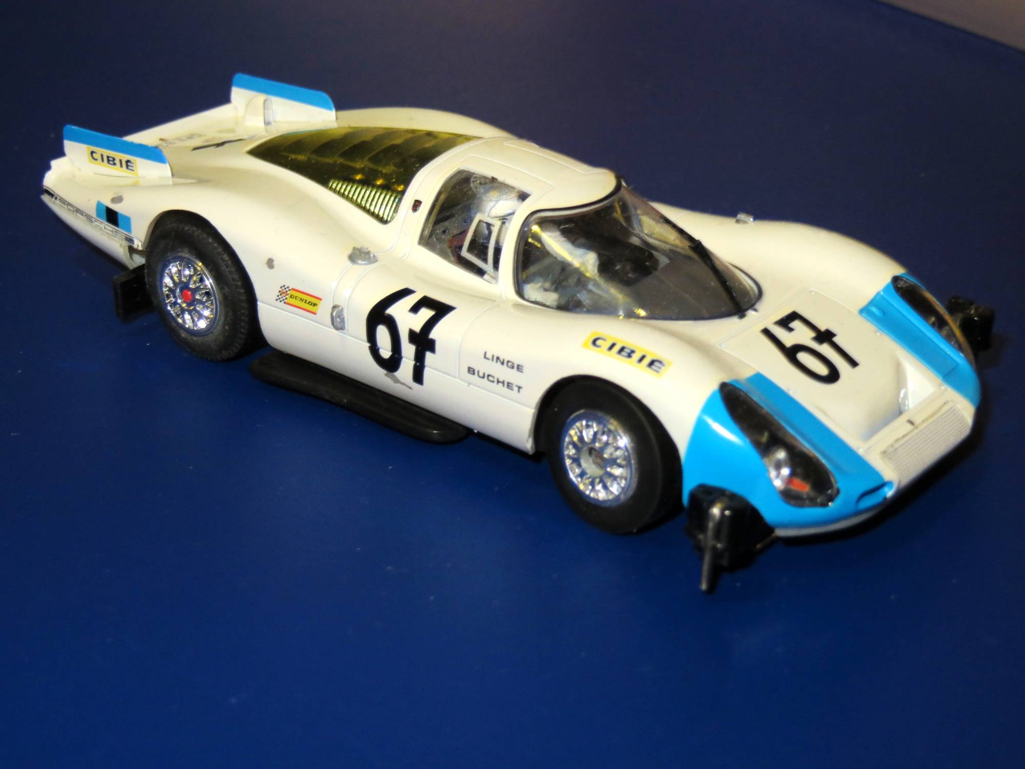

Ich nehme alte EVO Achsen von den ersten Reibradchassis. Die gibt es mit silbernen, schwarzen und goldenen Felgen. Sägeblatt in den Dremel und für die vorderen Felgen relativ dünn absägen. Für hinten je nach gewünschten Felgenbreite. Mit einer Feile nachbearbeiten / dünner feilen. Nur den kern der EVO-Felge nehmen (passt nahezu perfekt bezüglich Durchmesser). Vordere Servo-132 Felge etwas dünner feilen und mit Sekundenkleber die "Radkappe" aufkleben. Hinten die Servo-Felge mit einer Feile glätten und ebenfalls mit Sekundenkleber festkleben. Alle 4 Felgen ca. 20-30 Minuten.

Ein Porsche 907 auf Basis einer SRC-Karosse. Hinten mit verbreiterten Felgen und 12mm Ortmann.
Bisher das am besten fahrende Auto, dass ich gebaut habe
Vorne und hinten LED-Licht
Geht ganz glatt durch die Innenbahn der Steilkurve, viel Grip hinten ...
