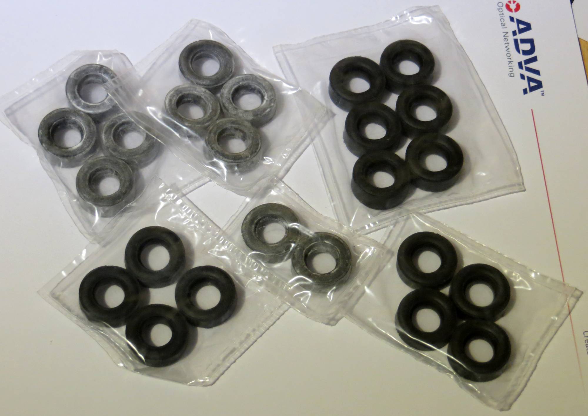

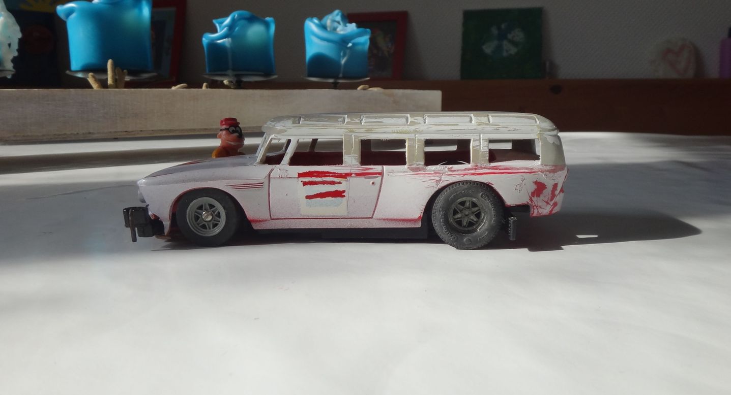

ich habe vor ein paar Monaten eine Bahn aus Luxemburg gekauft. Primär wegen Schlachtfahrzeugen. Es waren aber auch viele Ersatzteile dabei.
Auf allen Fahrzeugen waren superweiche Hinterreifen mit sehr gutem Grip. Weiterhin noch zahlreiche eingeschweißte Reifen.
Also die Reifen sind super. Ich habe bisher keine vergleichbaren Reifen gefahren.
Leider habe ich keine Ahnung, wer die Reifen hergestellt hat und ob noch welche bekommen kann. Der Verkäufer meinte vor über 20 Jahren gekauft.
2 Breiten 7mm mit 6mm Lauffläche und 9mm mit 8mm Lauffläche.
Der Steg ist jeweils in der Mitte.
Beide Seiten präzise gegossen aber beide Seiten ohne geprägte Schrift.
Verpackt a 2, 4 oder 6. Mit und ohne Talkum.
Beim Schleifen schwarzer Abrieb und nicht wie bei Ortmann weiß.
Der Außendurchmesser ist etwas größer als bei Ortmann und Originalreifen.
Verschleiß nach bisher gemachter Erfahrung relativ gering.
Der Grip ist wesentlich besser als bei angeschliffenen Ortmann Reifen und durch den etwas größeren Durchmesser fahren die Wagen auch noch schneller.
Hat jemand eine Idee, wo die Reifen herkommen könnten und ob man da noch welche bekommen kann?
Gruss endeavour

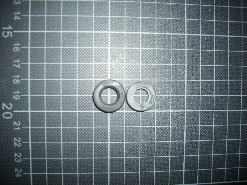

Habe mir deine Bilder mal ein wenig betrachtet...
Vorweg nach meinen subjektiven Erfahrungswerten in der multiblen Welt der Werkstoffe, glaube ich nicht, dass diese Reifen gegossen wurden!
Die Ränder der Reifen sind sehr weich in der Kontur ...oder das Foto täuscht!!!
Vielmehr,glaube ich, dass Diese tatsächlich gekocht (vulkanisiert) wurden...
Fazit :" Glaube es handelt sich um Gummireifen!"
Mach doch mal die Brennprobe (vom Abrieb!)!
Jede Nase erkennt, ob da Gummi (also, der Geruch der guten alten Zeit :lol: ) oder 2K-Zeug abbrennt!
Finde es sehr interessant, auf was du da gestoßen bist!
Möglicherweise hat da ein findiger Erfinder, vor zwanzig Jahren in Luxemburg (oder Frankreich!,...da ist auch Servo aber in anderer Sprache!...,also wie inn de Netherlanden! 8-) ...etwas gemacht hat, mit den Mitteln, die damals ihm/ihr (neeee..., total unwahrscheinlich! :P) zur Verfügung standen, weil es nix mehr zu Kaufen gab oder von Anfang an zu teuer war...
Ich persönlich könnte mir gut vorstellen, den Fotos entsprechend, es sich um Reifen handelt, die aus handelsüblicher Latexmilch unter Rußzugabe eingekocht wurden. (Latexmilch damals weniger handelsüblich für die proletarische, gesellschaftliche Masse)(...siehste ebay ,Bill Gates unn produzierverbilligender Massenkonsum iss doch toll... :lol: )
Aber ich vermute!!!..., unter FotoVorbehalt!!!
,weil ich auch mal gewisse Experimente v.F.Z (vor. Forum. Zeit.) gemacht habe...
Argument/Frage Formenbau????....., Formen kein wirkliches Problem!
Geht sogar mit Gips...,... unnn Baumarktsilikon...
Wenn die Tütchen auch so wie im Foto vor 20 jahren eingeschweisst wurden, dann muss der/die Macher/in der Reifen über ein wenig Technik verfügt haben...(perfectly eingeschweißt!)... :ok:
Erfahrungswert Talkum auf den Vorderreifen:
"Ist vielleicht gar kein Wunder!" :surprised:
Leg mal Originale über Nacht in Reinigungsbenzin ("quellen auf wie Gummibärchen- Farbe egal, den Vorderreifen auch...") und laß diese danach Austrocknen...!
Sind danach (gefühlt) ein 64zigztel kleiner, 4 Grad härter..... und ähnlich weisss... :auslach:
Will damit sagen , die weisse Schicht könnte auch von den Reifen selbst kommen...
Nach 20 Jahren, des in dem Tütchchen Dahinvegitierens, denkbar und wieder ein mögliches Argument für Gummi bzw. Naturgummi(Latex)Grundsubstanz....!!!

Naja, Nöö, Weiss nich ,
...aber glaube schon! :roll:
...würd zumindest drauf wetten, dass die Originalen vorn aus Gummi sind!
Glaube, die Vorderen sind eher aus ner Art syntetischen Gummi mit hohen Ruß bzw.Schwefelgehalt. Deshalb die Härte und die hammerglatte Oberfläche!
...mal nen Foto von den beschriebenen Vorderreifen...
Links der Originale, fast frisch, aus der Tüte (übrigens auch mit ersten Alterungerscheinungen)Rechts das "Gummibärchen", was 6 Stunden in Waschbenzin gebadet wurde...
Fazit in meiner Denke über diesen "Grauschleier":
"Die wurden nicht nachträglich gepudert ,sondern es ist eine Frage der Zusammensetzung!"
Je mehr Zusatzstoffanteil, desto höher der Härtegrad und somit weniger Grip der Reifen; aber auch so stärker der Austritt(je nach Lagerungsbedingung) von irgendwelchen Pudern auf der Oberfläche!
Ergo!
Kann es sich eigentlich nicht (wenn nicht nachträglich gepudert, weil wo solls herkommen, wenn Mg nicht drin ist?) um Talkum an den Reifen handeln, sondern um irgendson Schwefelsulfat oder Sulfid...(hab da den genauen Unterschied höchstens viertelmäßig, ansatzweise, chemikalisch verinnerlicht!) ...(mach ich jetzt aber gerade jeden Tag in der Arbeitspause via Google! :D )

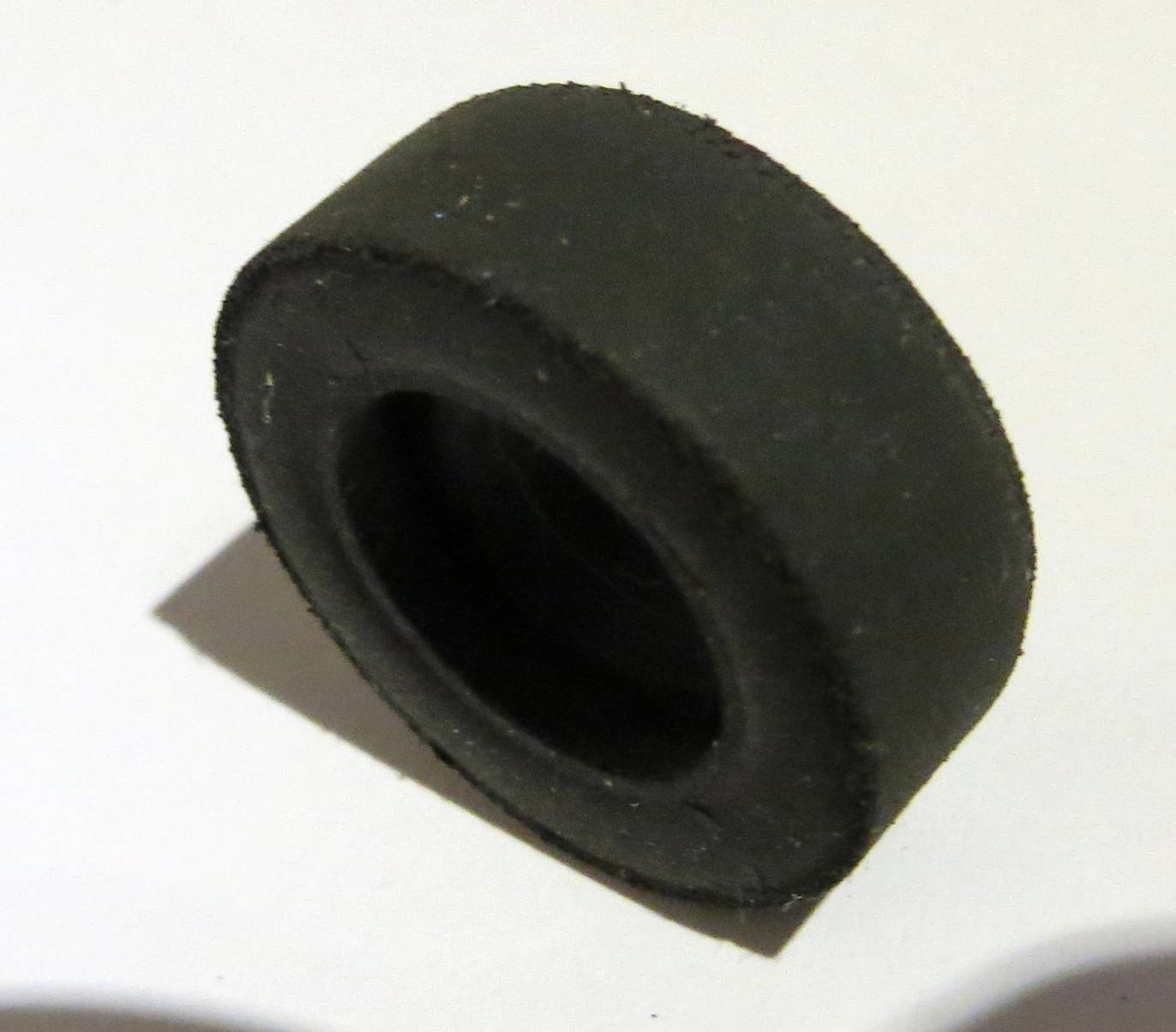

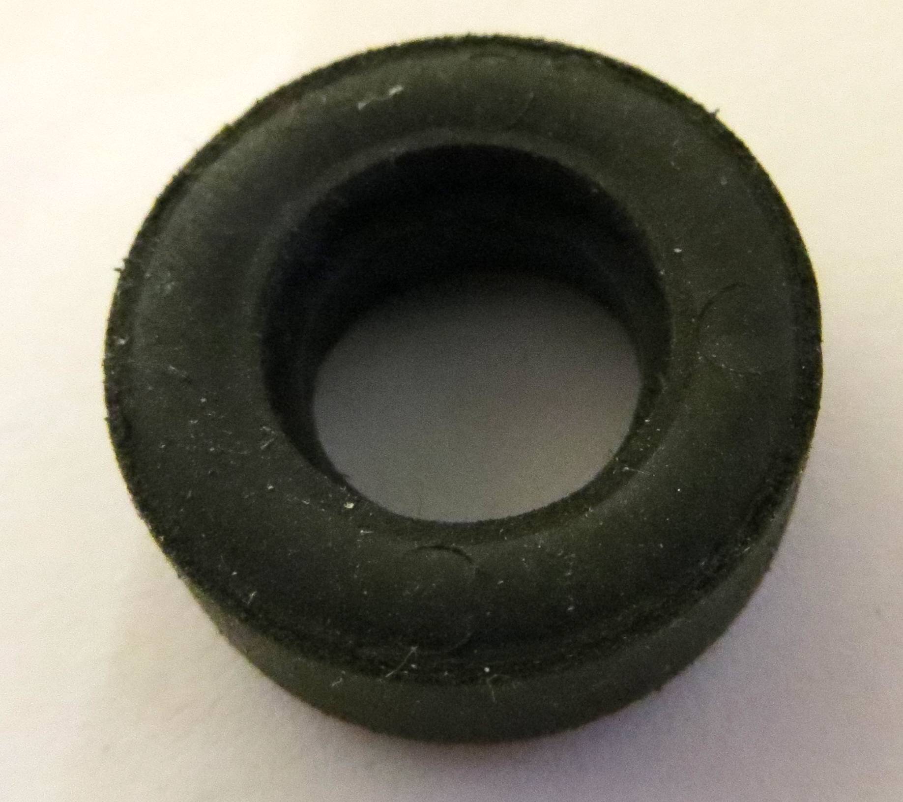

Aus meiner Sicht sind meine Reifen Vollgummireifen.
Kein Öl, keine Brüche, Abrieb wie Gummi ...
Weiterhin vermutlich UNI-Reifen bzw. für UNI produziert. Ich habe in verschiedenen Carrerashops Vollgummireifen für die UNI gefunden. Scheint relativ üblich zu sein. Die bei Lemmys sehen (soweit auf dem Foto zu erkennen) meinen verdächtig ähnlich. Es gibt auch die beiden Größen die ich habe.
Ob die auch so schön weich sind, kann man wohl nur durch eine Bestellung erfahren.
