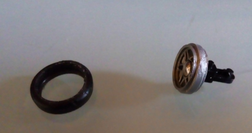

Beitragvon Lollipop_007 » Do 19. Mai 2016, 13:49
Wenn etwas nicht passt kann man die auch umtauschen Dietmar.
Meine passen zu 100% und die sind aus der gleichen Lieferung.
Reifen 40U und Felge mit Steg von der 140er
Ortmann 40U auf der Felge mit Steg
Und wie schon erwähnt, sollte der Reifen rutschen muss er verklebt werden. Michael hat dafür einen speziellen schwarzen Sekundenkleber, da bin ich allerdings kein Fan von, ich habe mir einen Kleber besorgt der sich Rüchstandslos wieder ablösen lässt.
Geklebte Reifen, egal ob vorne oder hinten müssen immer geschliffen werden.!!!!!!!
Geschliffene Reifen sind immer besser als einfach aufziehen und los fahren. Das macht am Ende des Rennens den Sieg aus. Wer es nicht glaubt kann gerne mal bei Michael vorbeikommen und sich von den Slotern das mal erklären lassen. Ich kann mich erinneren das jemand Helmuts (Servospeedway) Hinterreifen in Homberg an den Flanken angeschliffen hat und er dadurch einige zehntel schneller war (ich meine Ulf wäre es gewesen). Leuchtet ja auch ein, eine Kante rollt schlechter über eine Kante (hier die Stromleiter) als wenn eine abgerundete Kante drüber fährt.
Aber jeder wie er mag.
Ich habe gerade deswegen auch mit Matthias Ortmann gesprochen, wenn Du unzufrieden mit den Reifen bist, schick sie mir zurück, teile mir Deine Bankverbindung mit und ich erstatte Dir den Betrag. Die Reifen tausche ich dann sollten Sie auf meine Felge mit Steg auch nicht passen bei Michael um.
