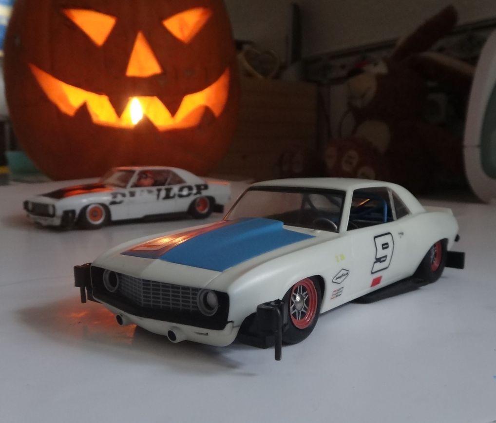

...saugudd :respekt:
..für schwere Kisten...Top Wendefelgen...unn koi geschlacker der Felge auf der Narbe.
:roll: Vermute...wenn 3D Druck rischdisch angekommen is...s'also auch einfache Erstell-Programme...sogar Scanner gibt :knockout: ...billisch :up:
...dann..... :floet:
..saugudd :danke:
..heut is Helloween :scared:
