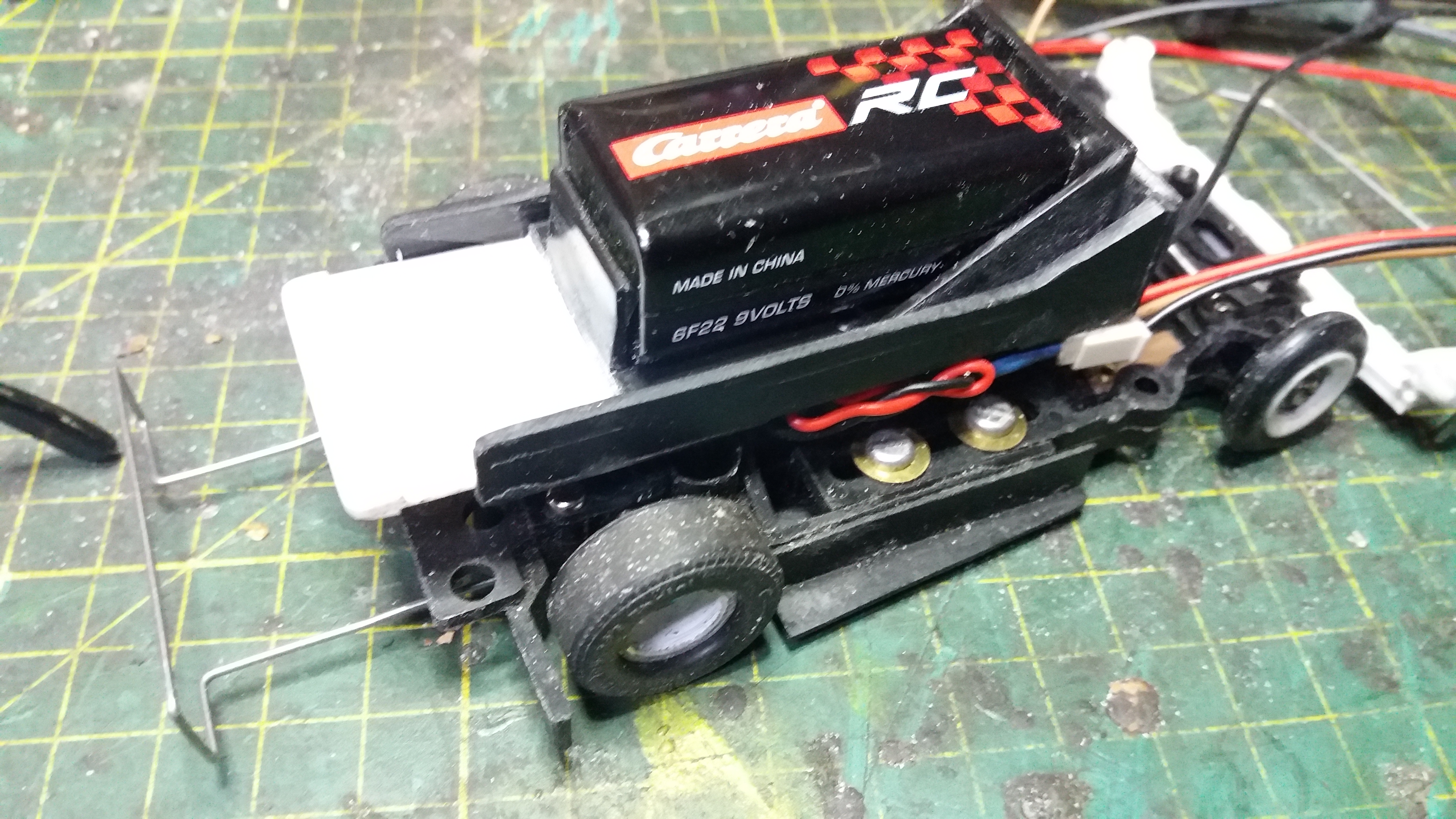

hab dann doch noch was geändert...stabilität...den angeklebten Stopper, der den Batterieschlitten nach hinten hält, geändert.
...mit einem U-Schnitt aus der Platte...das ganze nach unten gedrückt...verfüllt...von der anderen Seite 0,5er platte drauf.
Geklebter Stopper gefiel mir net...dort ist viel Kraft in Aktion, wenn hinten wer draufknallt hätt's sonst den Batterieschlitten die Türen raus gehauen :scared:
So is Ruhe...warum net gleich so :laugh-tears:

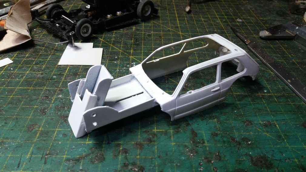

...hoffe der 2. ASH-B wird leichter...zumindest tiefer :floet:

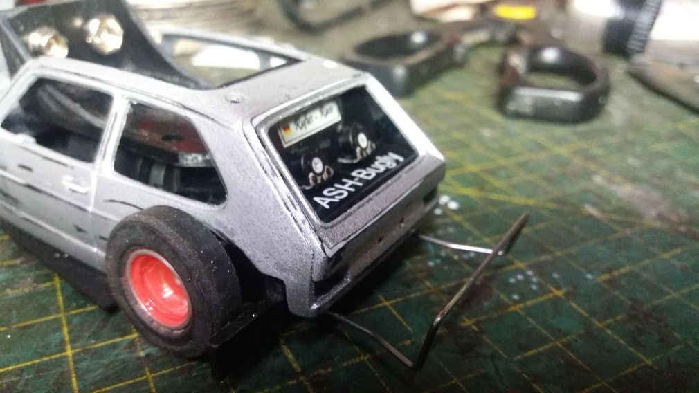

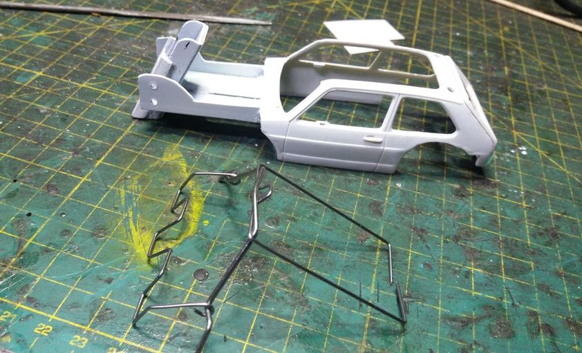

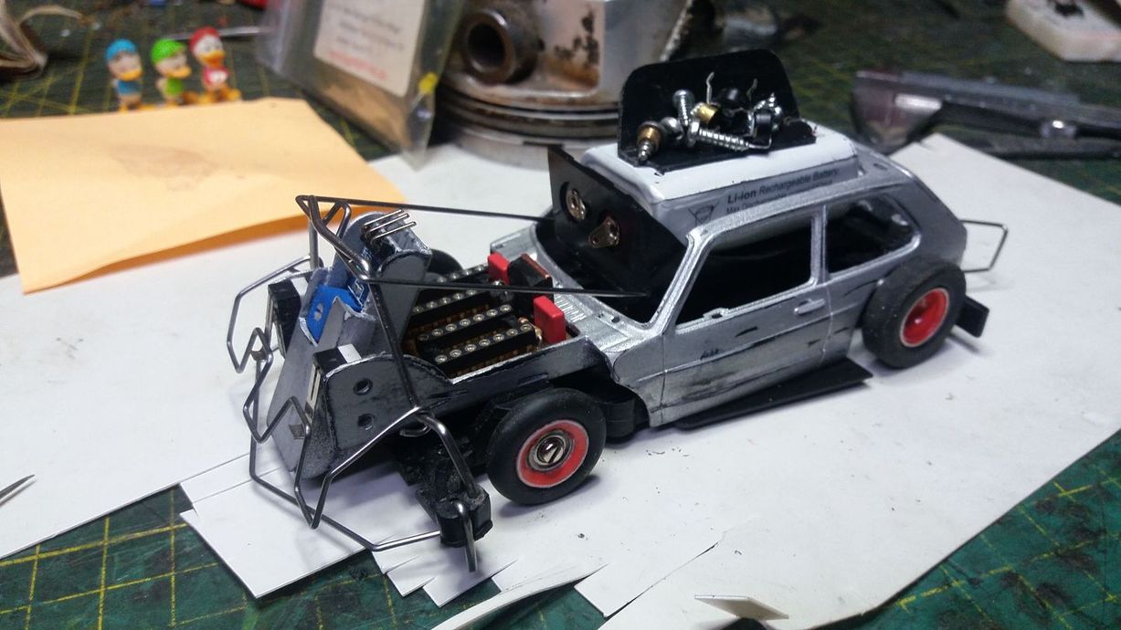

..insgesamt 5 gramm Stahldrtaht...kpl. mit Auffahrschutz vorne und hinten.

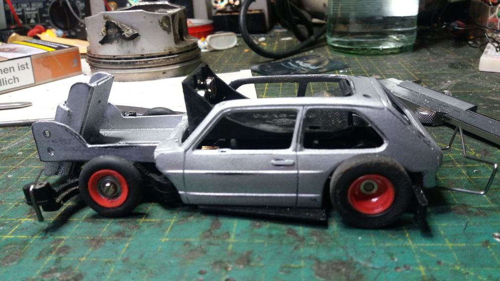

Heckscheibenwischer ausgebaut...warum..weil sinnlos ohne Heckscheibe :tongue-squint:

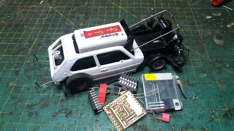

Nur noch Kabel, Schalter, 6xLeds, ICs und Kleber fehlen...noch zu verbauender Kleinkram liegt auf der Batterie..bis jetzt ..wie auf dem Bild gewogen: 136gramm (leicht)
...gute Chanchen leichter als der erste zu werden (kpl.208gramm)

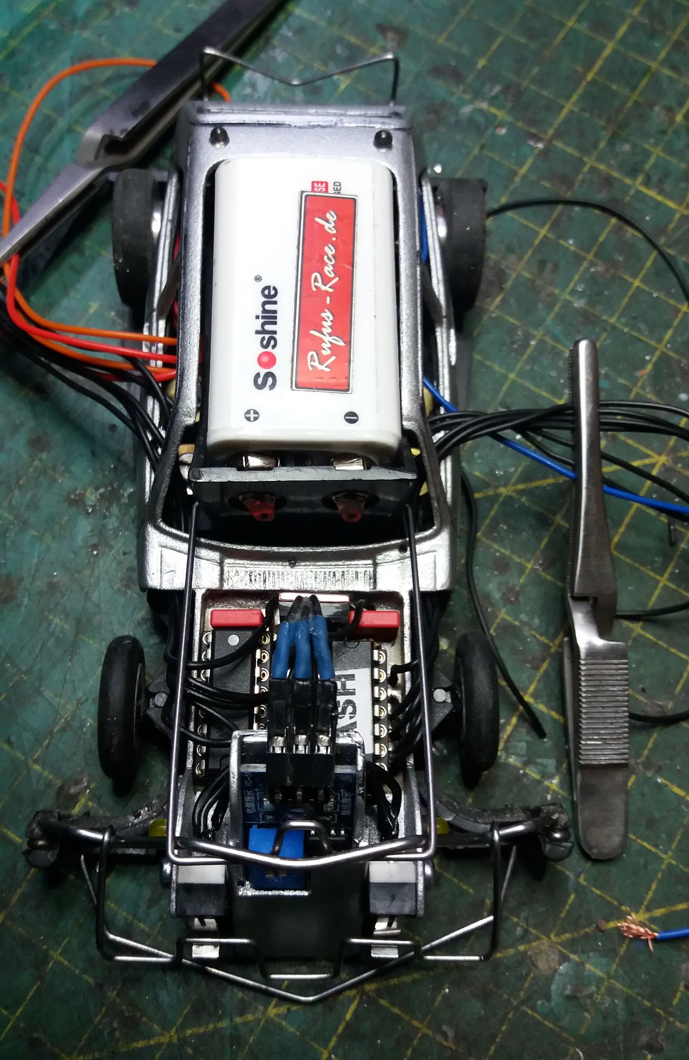

Noch einmal teilweise zerlegen...Kleinigkeiten verbessern,
wie z:B die Lenkung entschärfen oder/und die mit Sekundenkleber bestrichenen O-Ringe wieder schwarz anmalen (Wäschestift)
...mach dann Filmchen :shake: :sweat: :tongue-squint:

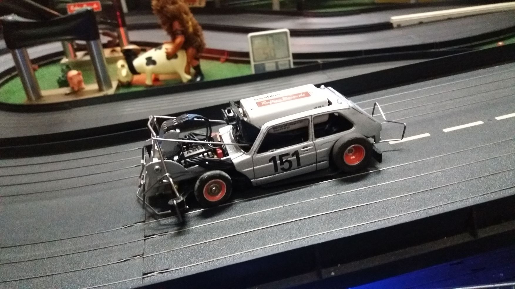

...knapp 151 gramm sind's geworden :prost:
