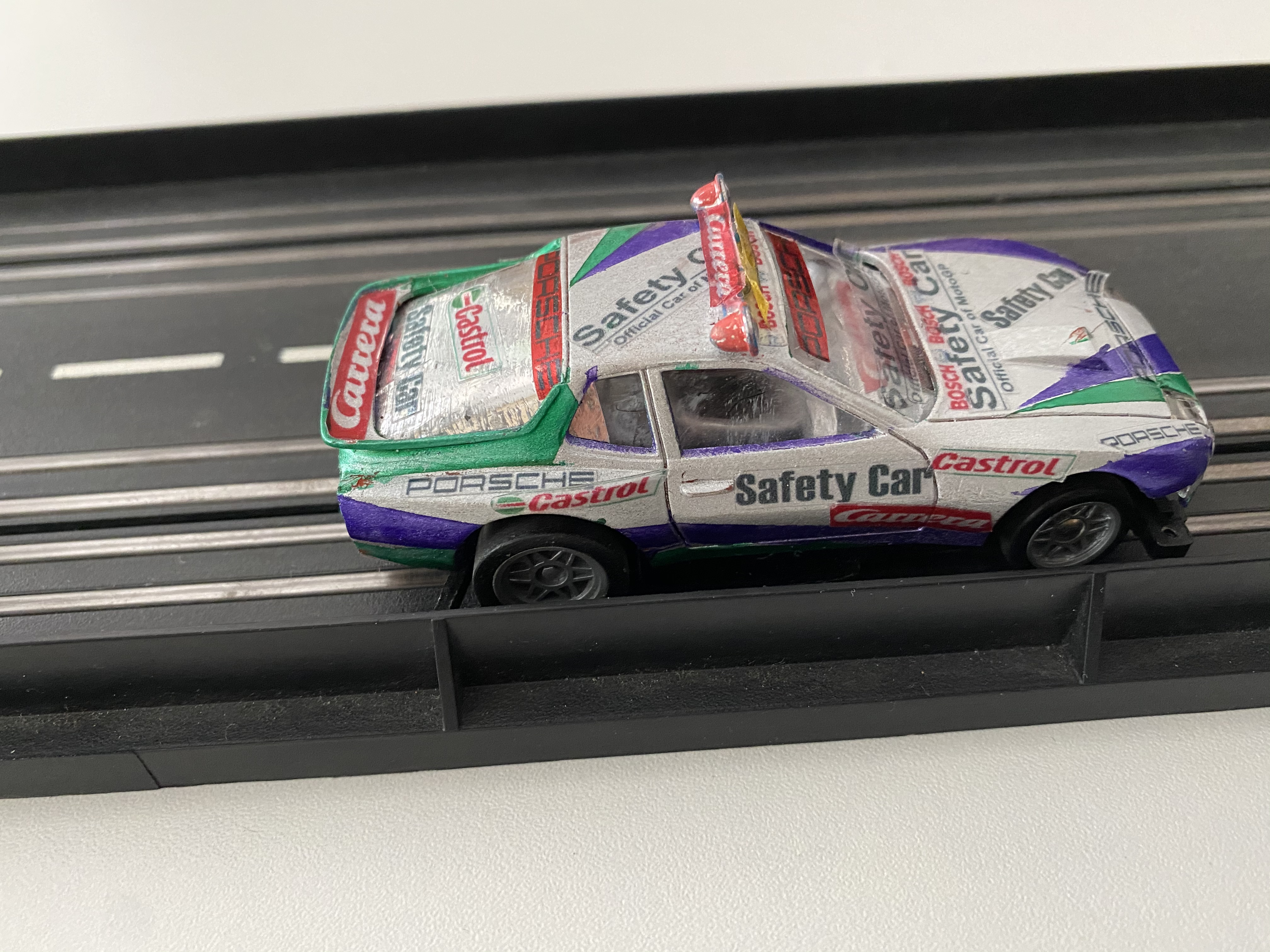

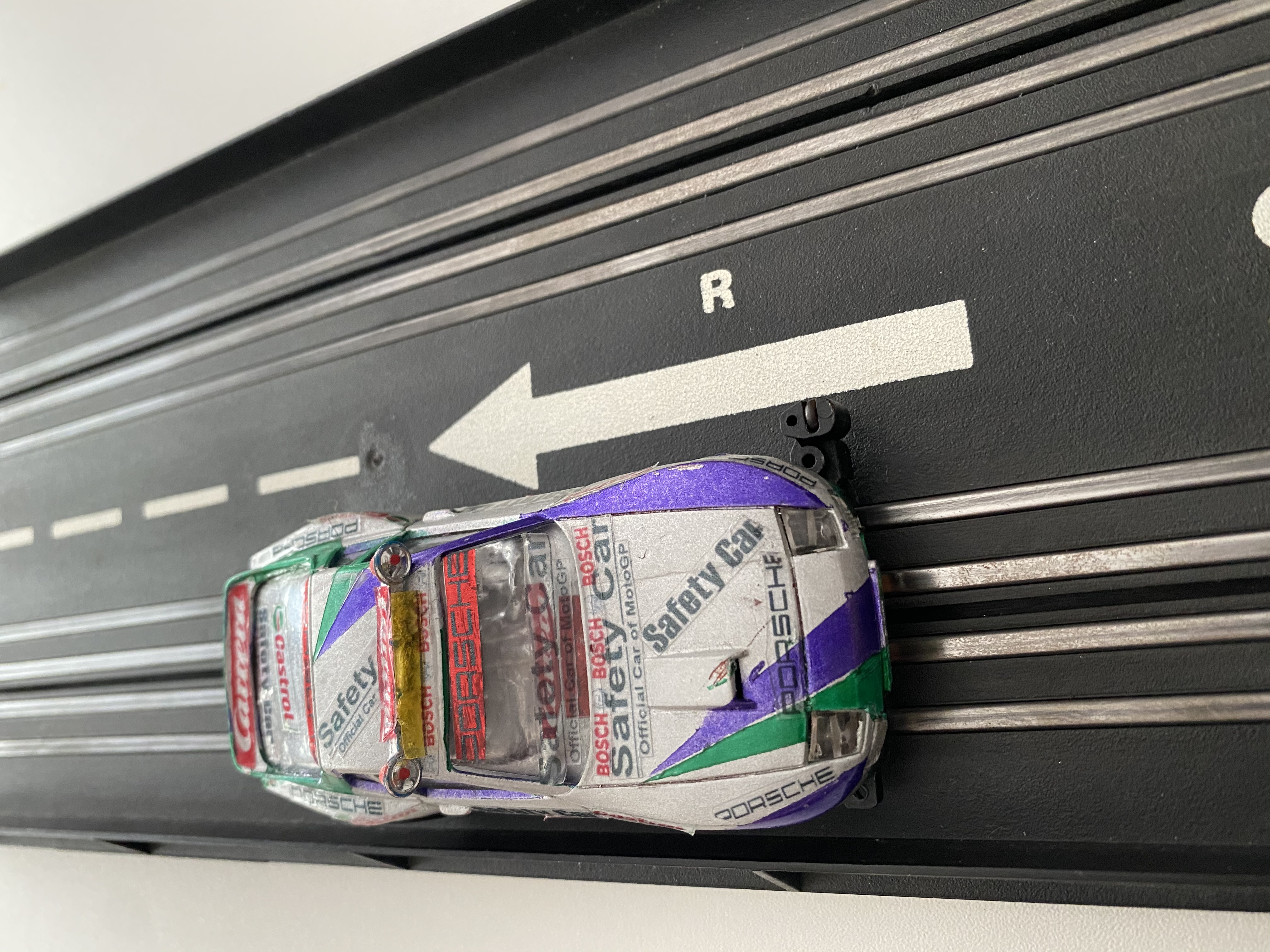

Möin ,
Dir scheint es ja wieder gut zugehen

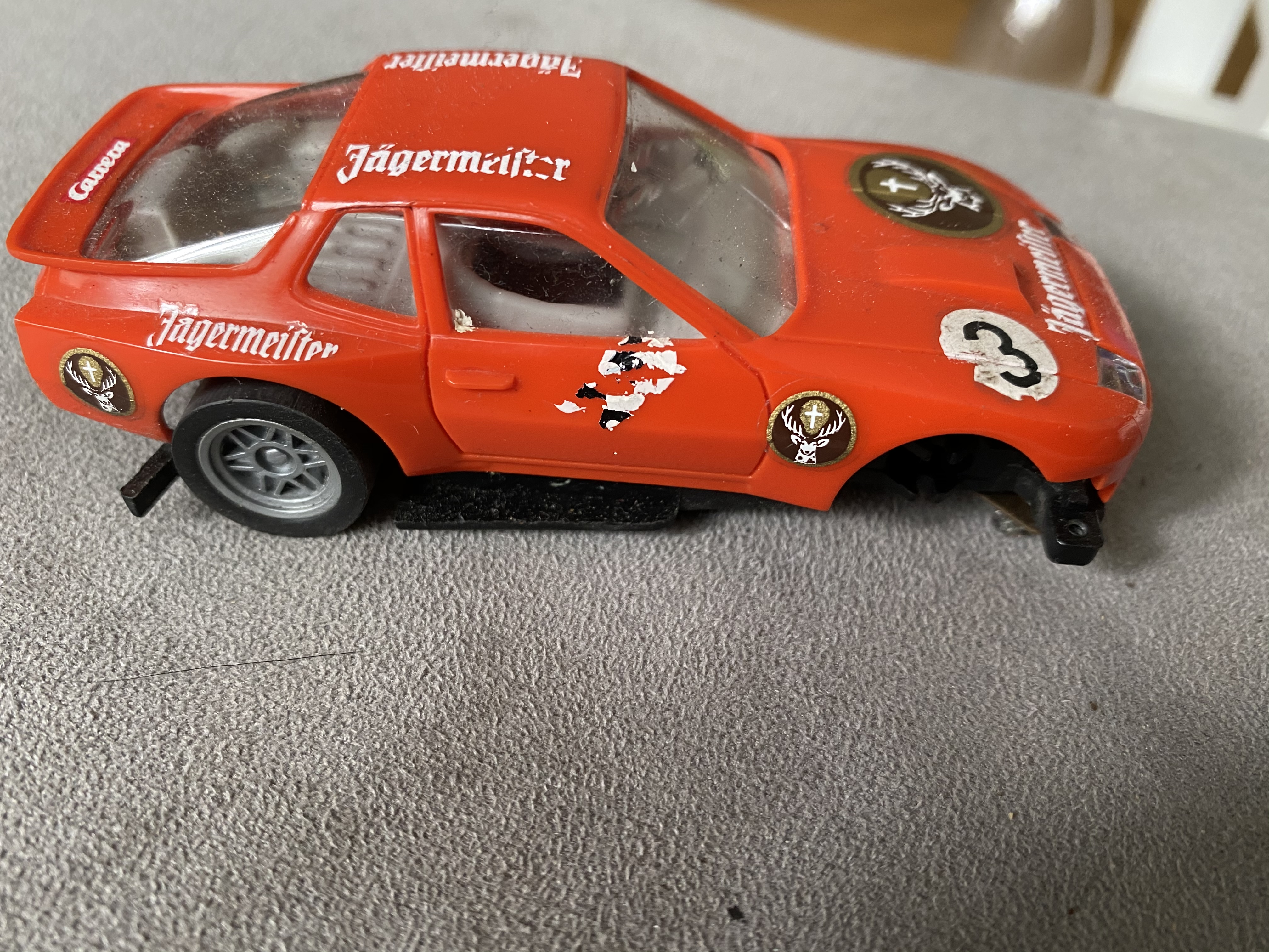

Kunterbunte Karre
Steh/Schraub/Karosserie- Bolzen/Halter/Rohr wie auch immer
Lassen sich recht leicht ersetzen.. Du nimmst ein ABS-Stab mit Loch oder Ähnliches , passt die Länge an .. setzt eine Schraube ans Loch an .. erwärmst diese mit Feuer und drehst sie dann in das Loch dadurch ‚schneidest‘ du ein Gewinde hinein .. Den Schraubbolzen dann mit Sekundenkleber/Stabilit/ShoeGo/Heißkleber etc einkleben
Am besten , wenn wieder möglich auf eins der Treffen kommen .. ein Tag / Wochenende vor Ort ist unbezahlbar
Für 132er
ABS-Rundrohr Durchmesser 4,8 x 2,4 x 760 mm weiß
Für 140er
ABS-Rundrohr Durchmesser 4 x 2 x 1000 mm weiß
Die innendurchmesser der Röhre variieren leider deswegen Macht es Sinn die nach messen zu lassen !!
Kleinster Durchmesser ist besser damit die Schrauben nicht im Loch durchrutschen!!

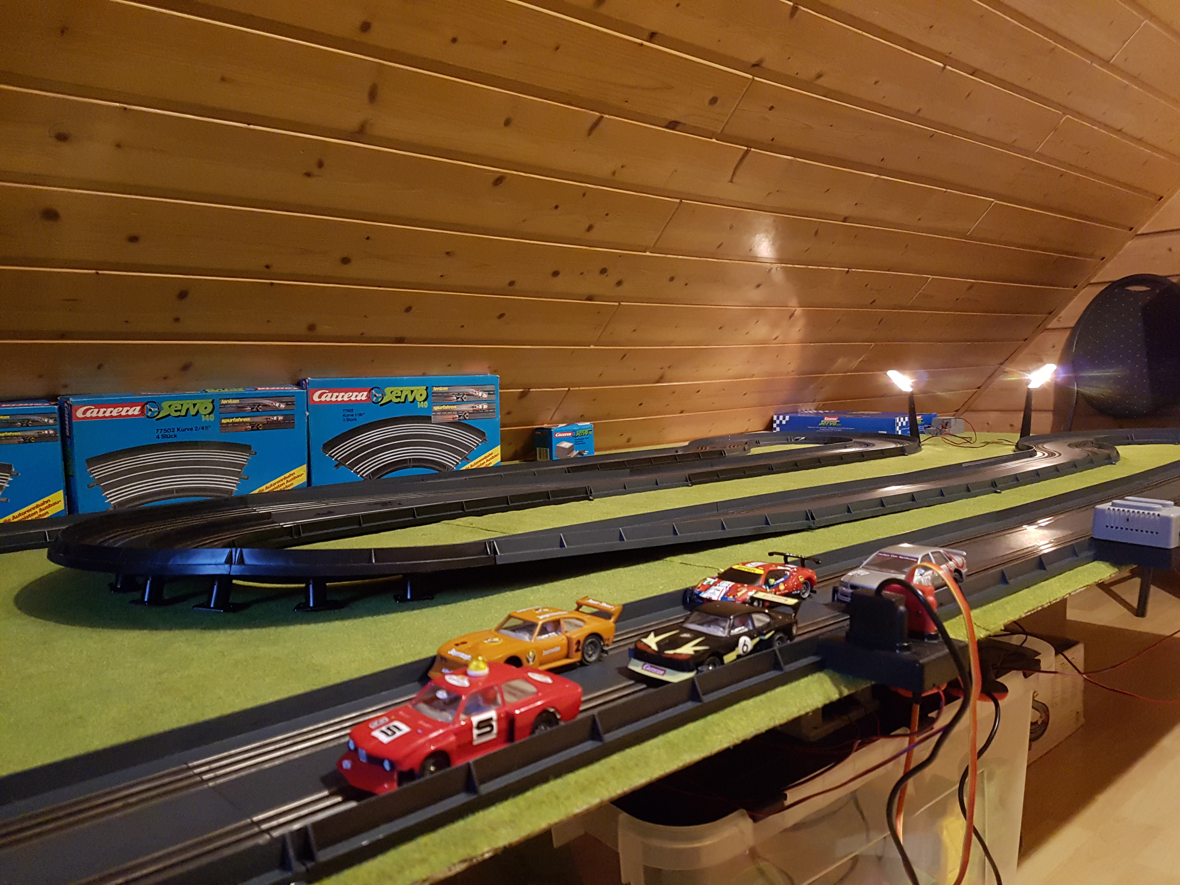

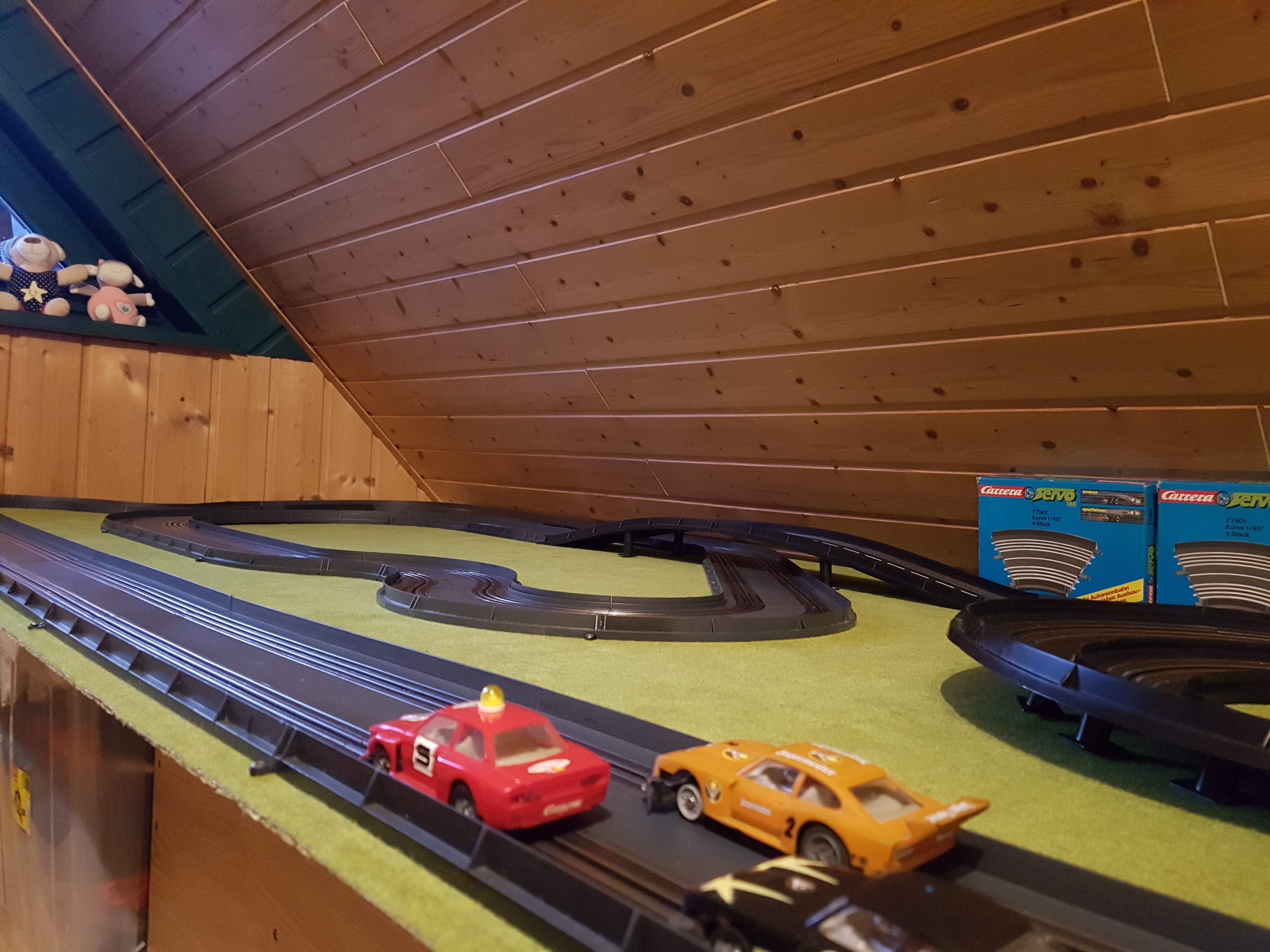

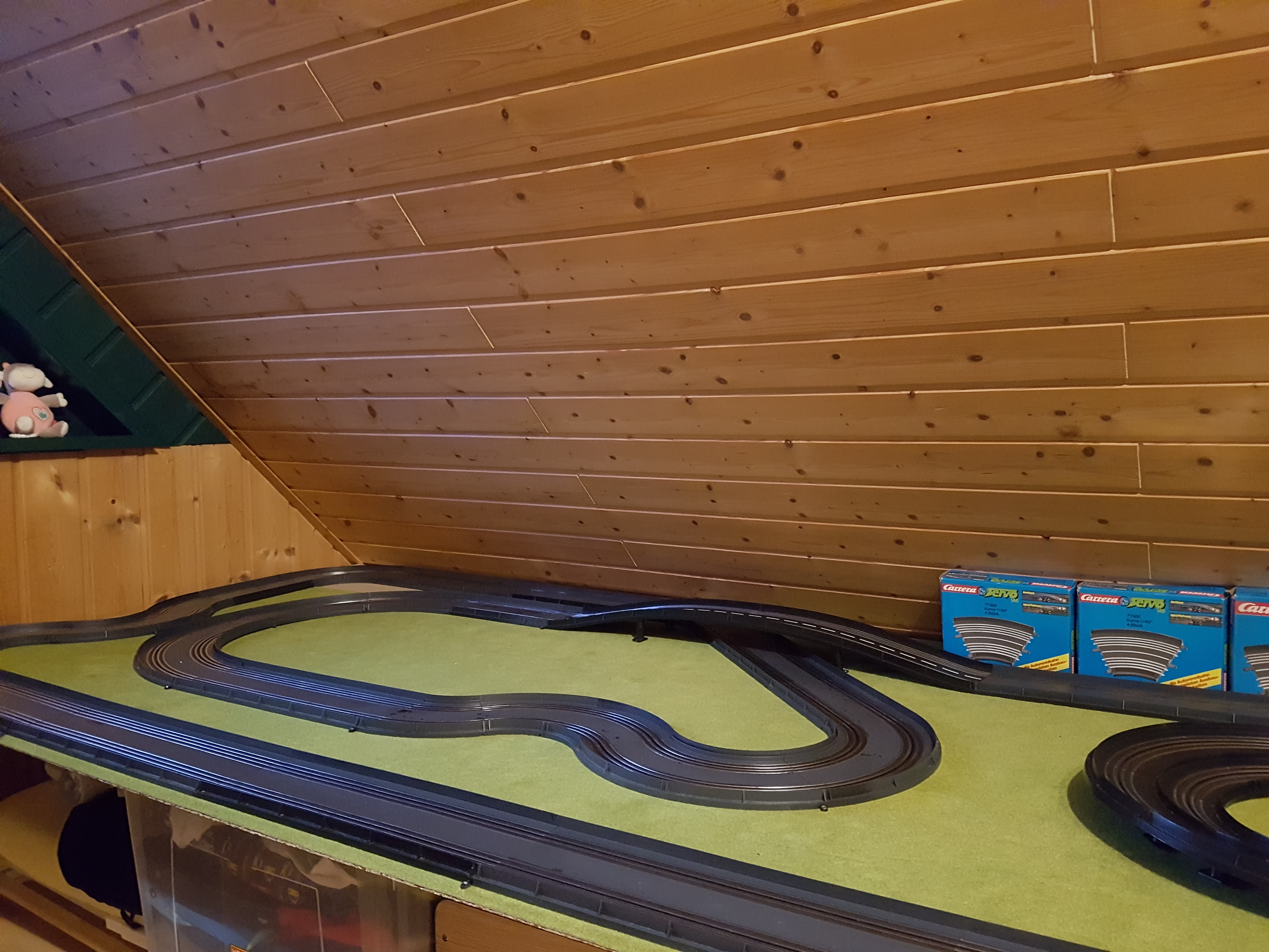

Die erste Bahnbegrünung ist drauf. Jetzt wird erst mal lange gefahren bis ich weitermache. Vielleicht noch ein paar Tribünen und Bäume so ne alte Servo Tribüne wäre was tolles

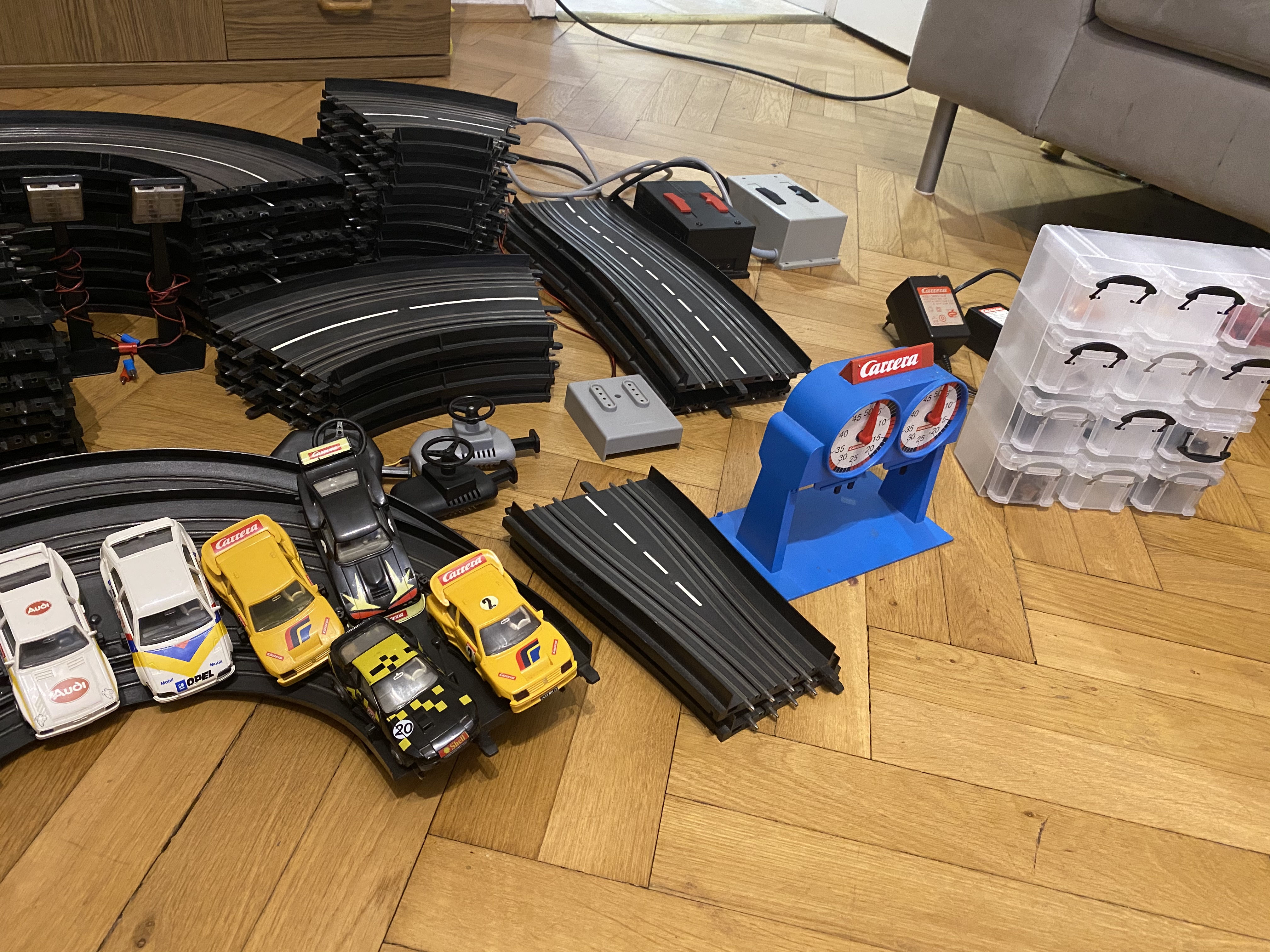

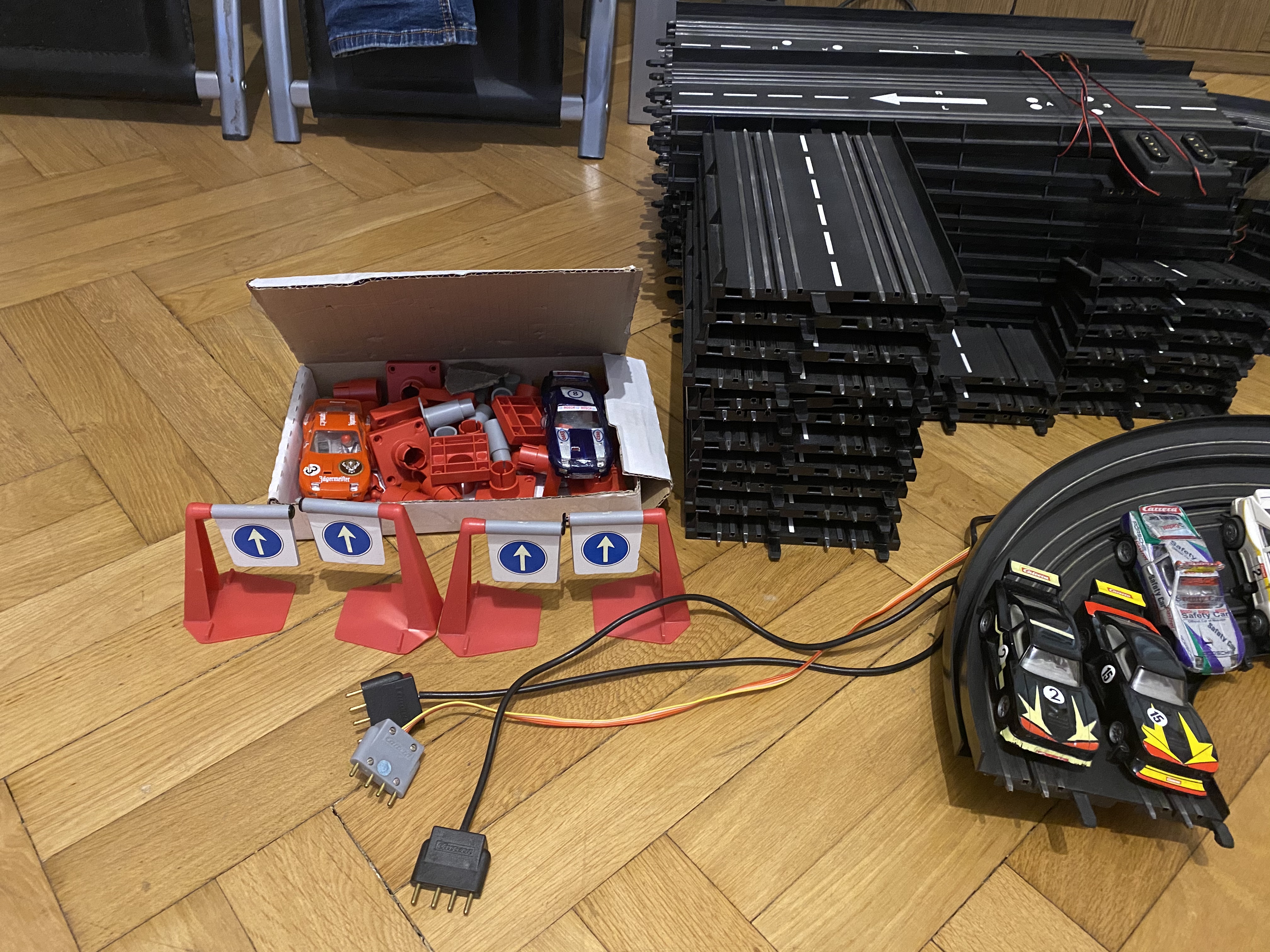

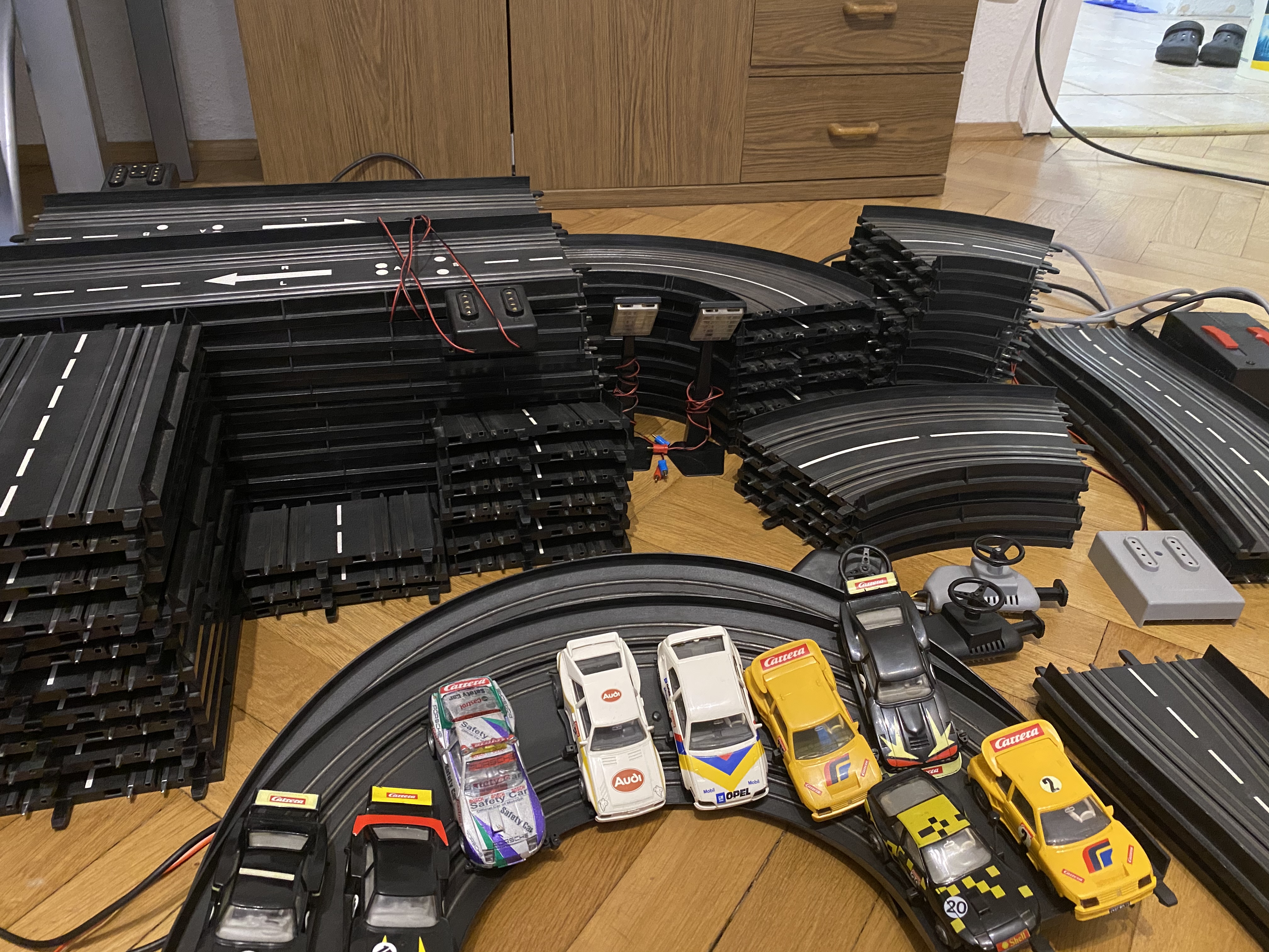

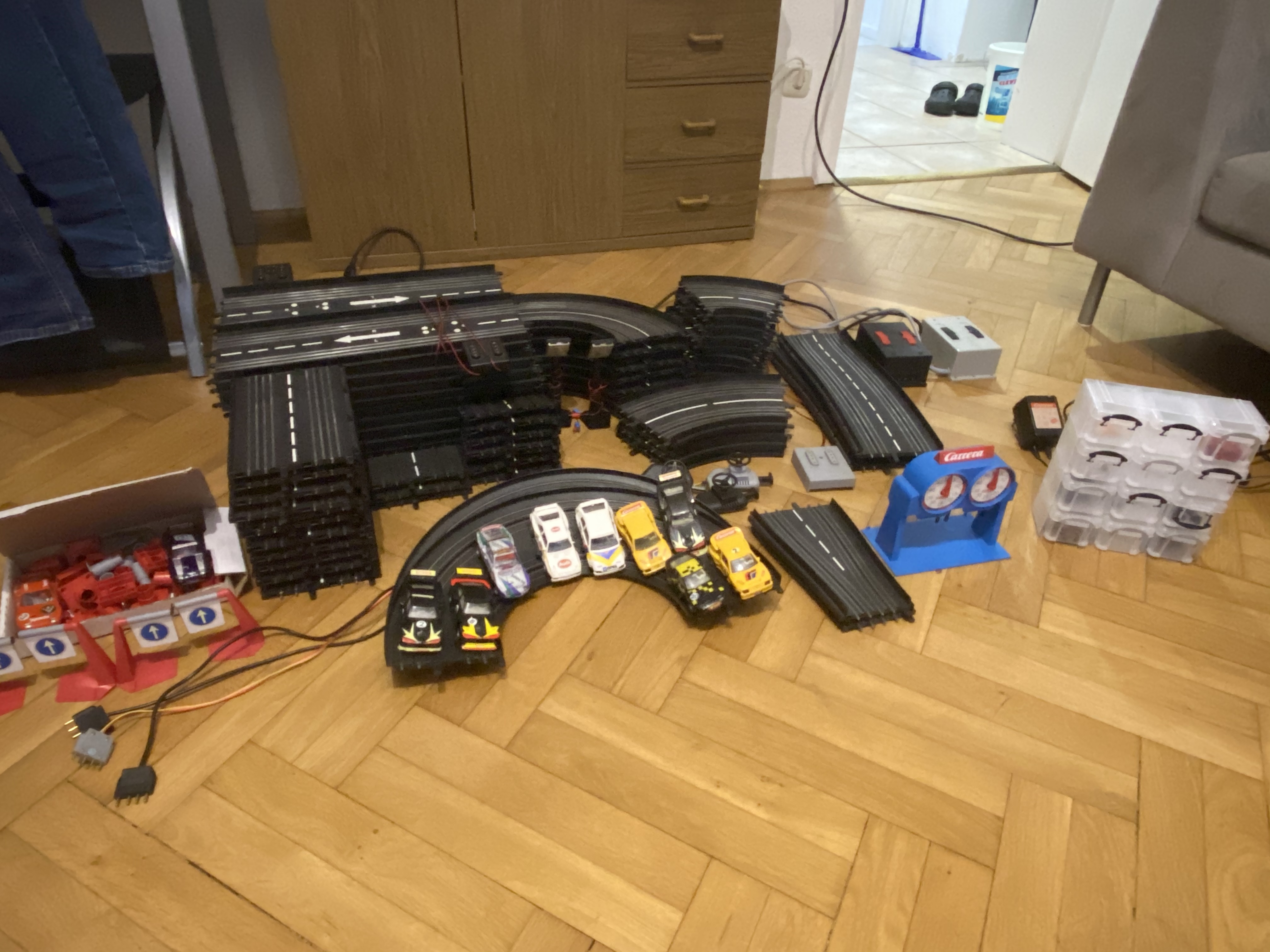

22x Doppelgerade davon 3x Anschlussschiene
10x Halbgerade
3x 3/4 Gerade
8x 1/4 Gerade
8 x 90•Kurve
10x 45•Kurve
4X K2 Kurve
2x Steilkurve
2x Engstelle
2x Überfahrt
2x 3Stufen Trafo
1x Profi Trafo
1x kleiner Trafo
2x Flutlicht
4x Hinderniss Schilder
3x Controller
1x Rundenzähler
4x V1 Fahrzeuge (3x Capri und Porsche)
5x V3 (2x Peugeot 1Audi 1Opel 1Porsche)
Diverse Stützen und Reparatur Zeug
Mir gehen aber die Ideen für Strecken aus
Wenn du keinen Festaufbau hast dann kannst du viel experimentieren. Ich habe meinen Kurs jetzt fest installiert wie man oben sieht. So bleibt die jetzt auch. Ich kann dir das Slotman Exe Tool empfehlen. Hab die von Helmut. Damit habe ich auch meine Bahn geplant. Ich glaube aber Helmut muss das für dich freigeben.

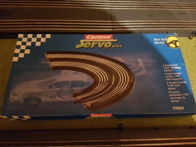

Und noch ein Tipp von mir. Verkauf die Highspeed Kurven und hol dir eine Plus Steilkurve. Hab ein Bild von der Kurve unten rein gesetzt.
