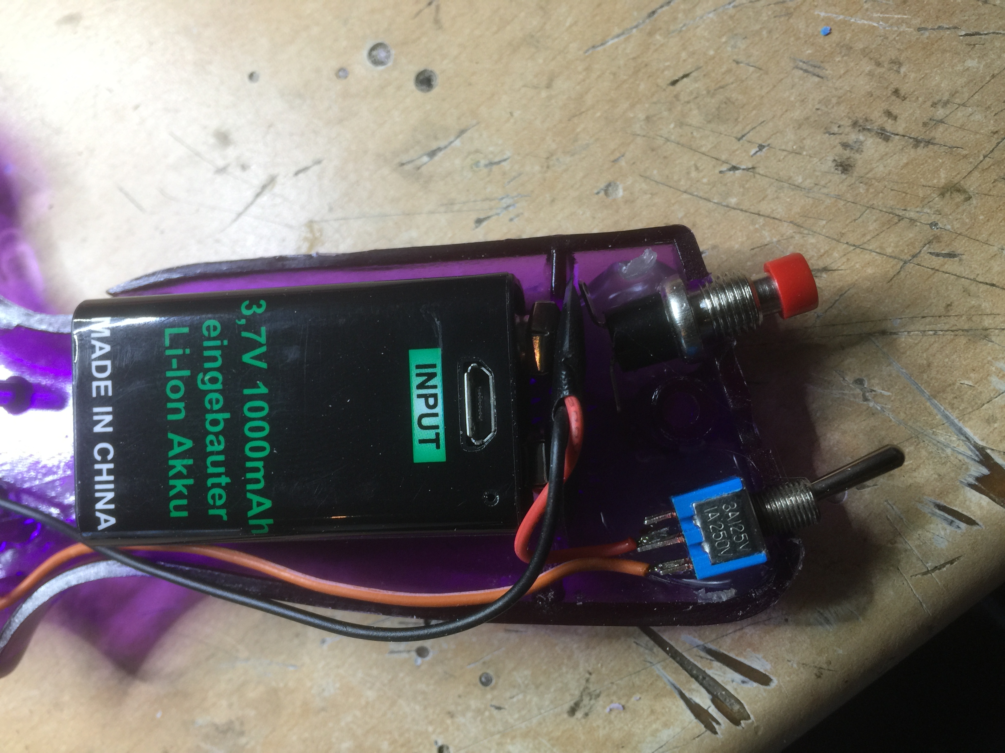

Meine jetzigen DS-Regler sind sogar schwerer (166 gramm) plus das Kabel :banana:
Gehe mal davon aus dass da der Akku schon drin ist...

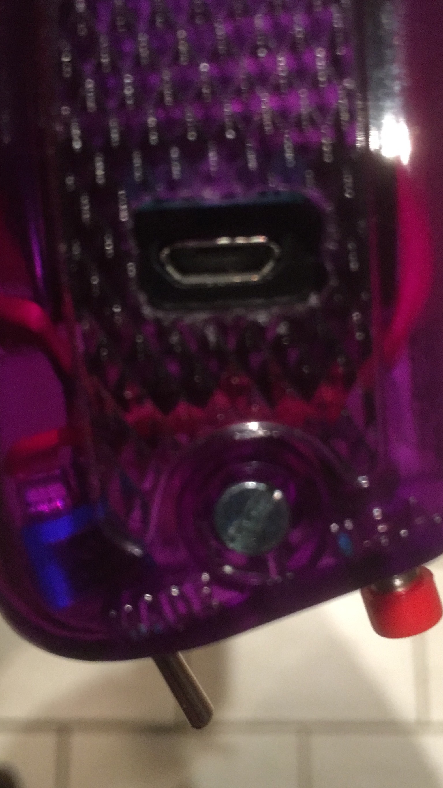

Wofür sind die Schalter an der Unterseite...???
Helmut und Stefan, Ihr zwei seid echt klasse !!! :danke: :danke:
Beiträge: 415
Re: Digitaler Servo Regler
Akku ist natürlich drin!
Der Schalter ist für an/aus
Der Taster für den Programmier-Modus.
Der Regler hat noch eine Programmier-Schnittstelle und eine USB Ladebuchse.

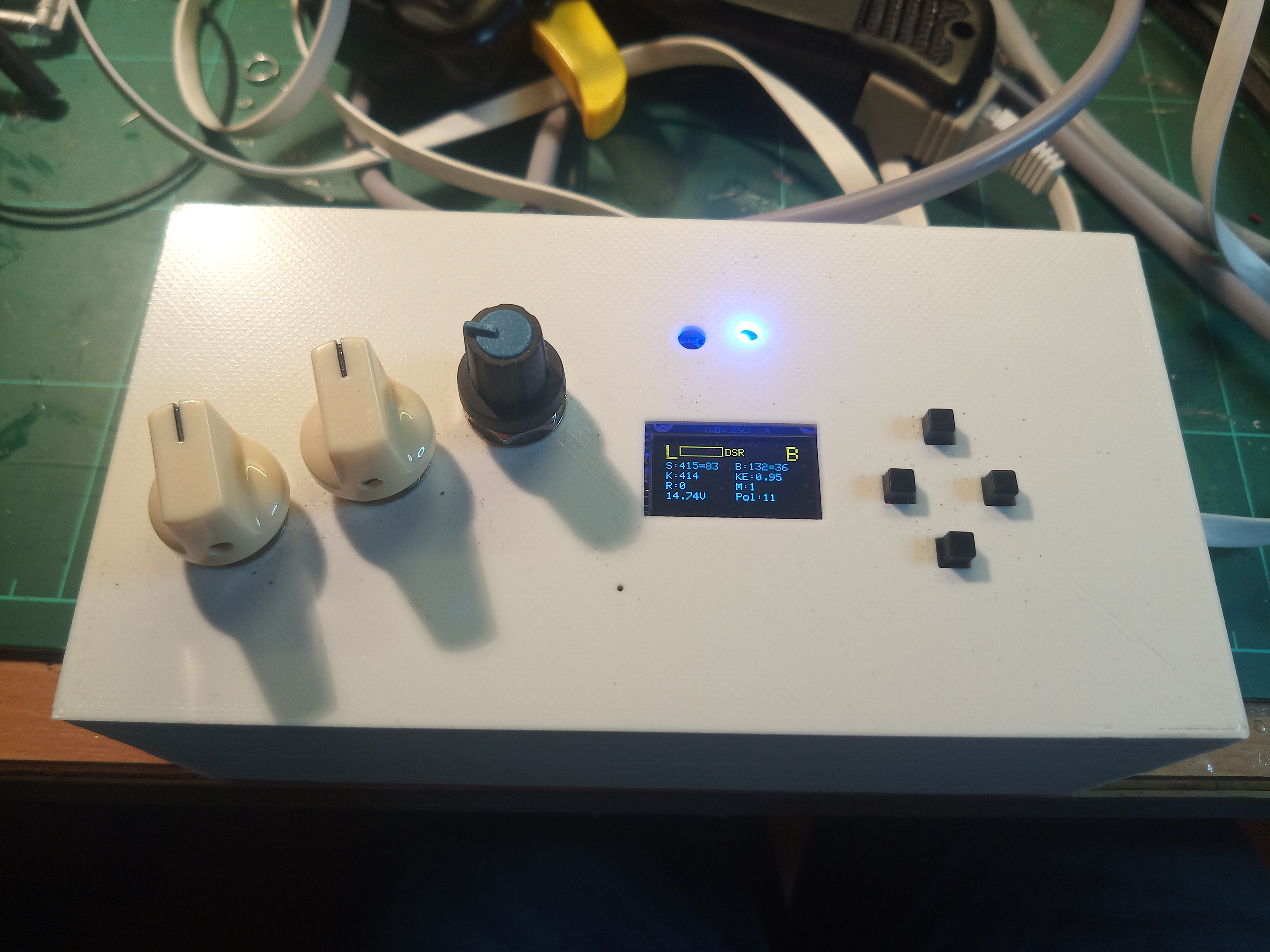

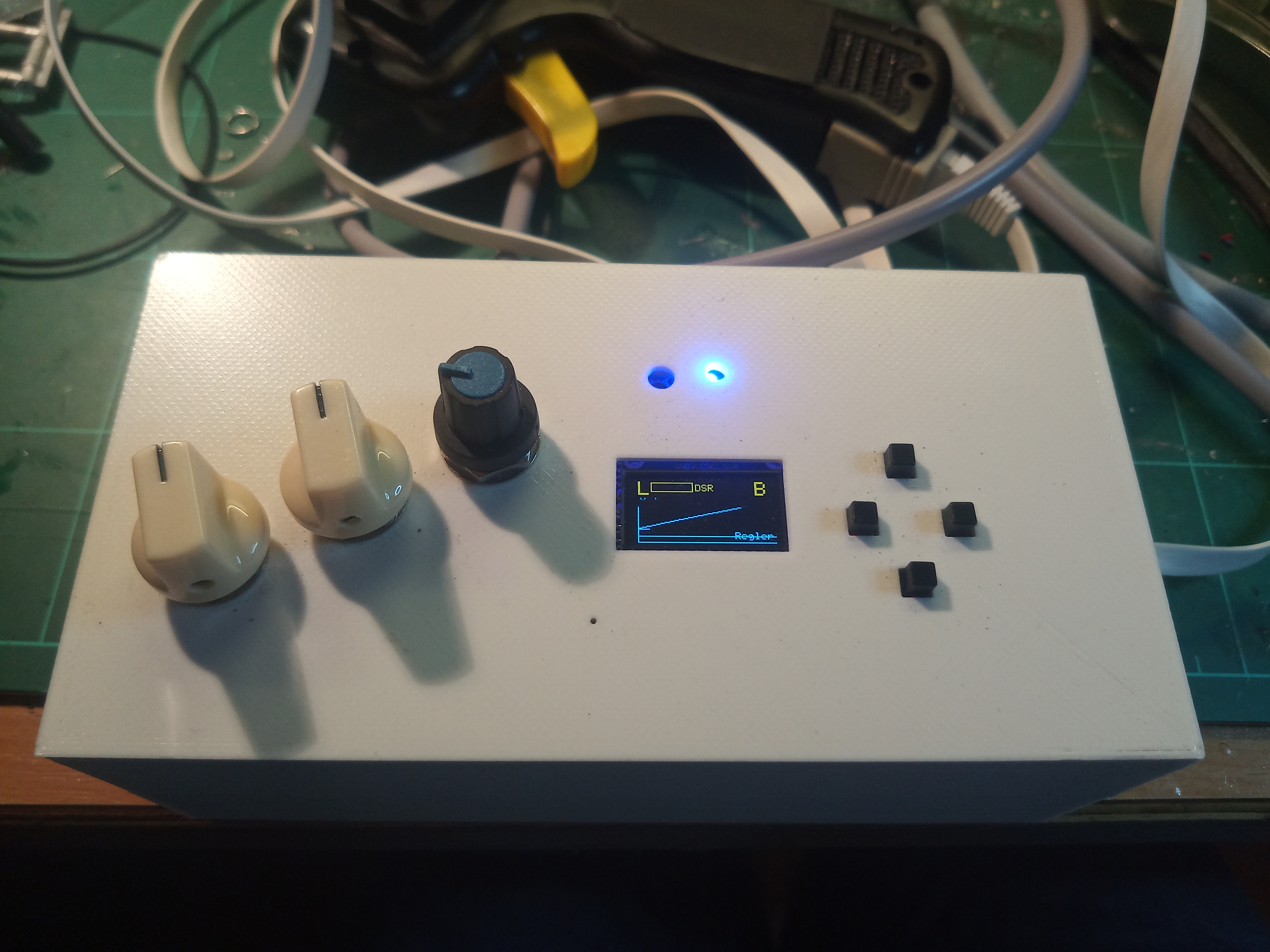

Helmut hat ja bereits mit dem Bluetooth-Regler ordentlich vorgelegt, da muss ich mit dem Rest natürlich auch Gas geben.
Die DSR Box Prototyp 2 ist fertig, bei der die Schaltung hoffentlich schon nahe am Endprodukt ist, und die Kabelage nicht mehr ganz so wüst ist, so dass das Teil hoffentlich um einiges zuverlässiger sein wird als die erste Version.
Sie läuft!!! Und das Problem mit dem Zusammenbrechen der Stromversorgung ab 28V ist auch absolut verschwunden!
https://www.youtube.com/watch?v=BgnS_cJQppQ
Das Endprodukt wird natürlich viel kleiner sein.

oerk hat geschrieben: Mi 24. Feb 2021, 08:50 - Statusanzeige auf Display fertig programmieren, lasst euch überraschen ERLEDIGT
- Erkennung, ob ein (kabelgebundener) Regler angeschlossen ist (u.a. für BT wichtig) ERLEDIGT
- Voltmeter integrieren, weil warum nicht ERLEDIGT
- Erkennung, wie rum der Trafo angeschlossen ist ERLEDIGT
- Regelkurve optimieren bzw. die Umschaltung derer SOWAS VON ERLEDIGT
- Drei Taster integrieren für Menüführung, falls nötig jein, in Prototyp 1 eingebaut, wird noch nicht genutzt
DANN:
- Schaltplan für neuen Prototyp, (((einmal mit Transistor+Relais, einmal))) mit besserer H-Brücke, 7805 entlasten, alle Zusatzfunktionen im Schaltplan integriert ERLEDIGT
- Neuen Prototypen aufbauen ERLEDIGT
- Prototypen ausgiebig testen MUSS NOCH
- Bluetooth-Kommunikation mit drahtlosem Regler entwickeln (das ist ein Projekt für sich...) -> Helmut
- Endgültiger Schaltplan, Änderungen aus Prototyp in Schaltplan übernehmen, Platinenlayout(s), Platinen fertigen lassen
- 3D-Zeichnungen für alles nötige
- Neue Prototypen bauen
- evtl. nochmal alles von vorn
- (für Hauptschüler verständliche) Dokumentation
Bei Prototyp 2 ergibt sich folgender Wasserstand:
- Platine Motoransteuerung ERLEDIGT
- Platine Stromversorgung ERLEDIGT
- Platine Miktrocontroller ERLEDIGT
- Platine Bedienelemente ERLEDIGT
- Gehäuse konstruieren und drucken ERLEDIGT
- Verkabeln ERLEDIGT
- Testen MUSS NOCH
So, was ist als nächstes zu tun?
- testen, testen, testen, auch zu zweit. Heikooooo!
- Bug: Lenkradstellung passt nicht (ist erst aufgefallen, als es keinen Umschalter mehr gab)
- Menüsystem programmieren, mögliche Optionen: Lenkradstellung umkehren, Automatische Bremse an/aus, Endpunkte für Regler programmieren, Debug-Screen verstecken, Testmodus verstecken, Einstellungen speichern
--> das dauert wohl eine Weile, aber dann wär die Kabelversion softwareseitig zu 90% fertig
- endlich mit dem Bluetooth-Zeugs beschäftigen
- in dem Zuge auch einen Drahtlosregler basteln
DANN kann man endlich das Platinenlayout finalisieren und Platinen bestellen :)
