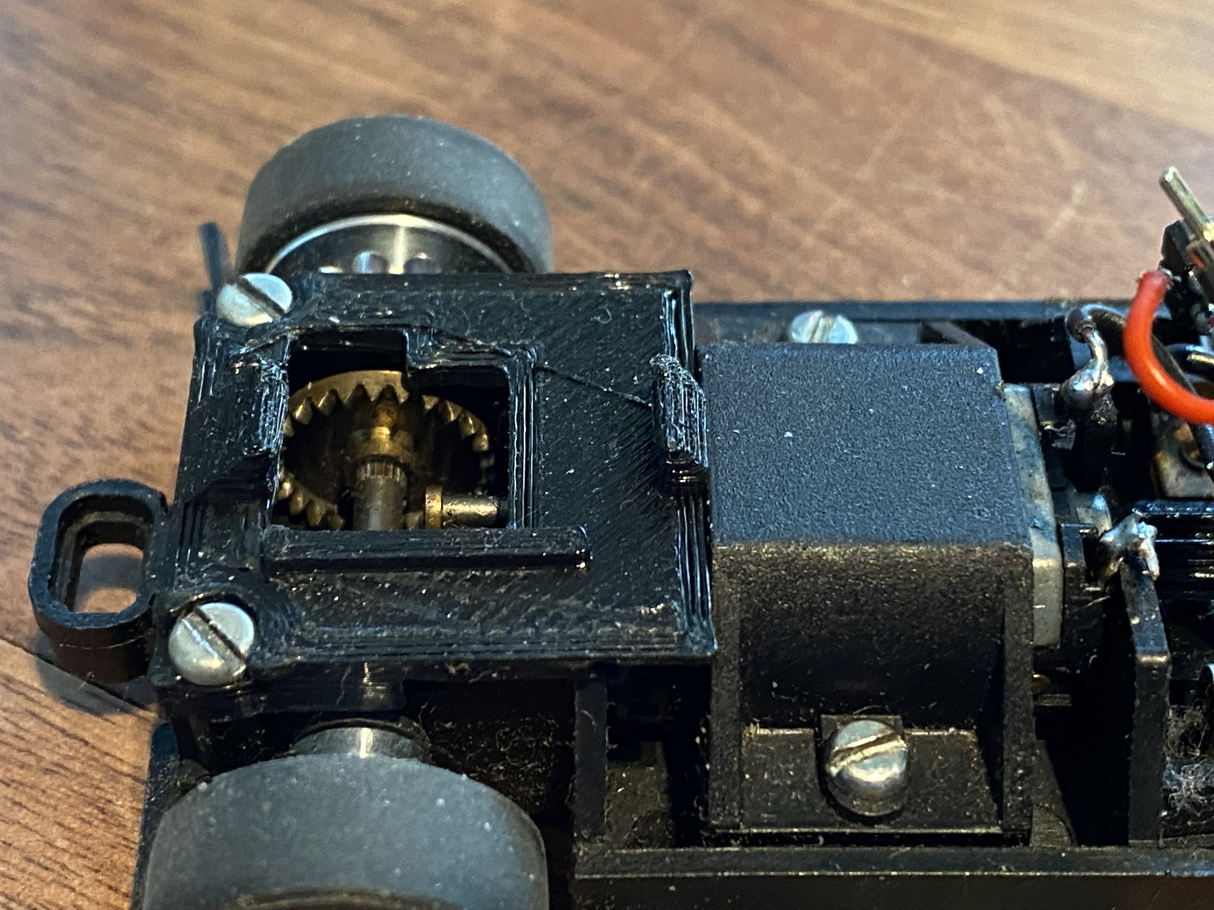

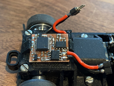

Hab mal ein bisschen rum konstruiert…
Was haltet Ihr davon…😉
Lässt sich gut einclipsen….
Bleibt der Schwerpunkt weiterhin tief und vorne weiterhin Platz für die GTO oder GTL Brücke
Beiträge: 1383
Re: Befestigung DAVIC-Platine im Auto
Sehr schön!
Eine gute Möglichkeit, die Platine in einem der spärlichen Hohlräume unterzubringen
Könnte mir aber vorstellen, dass die Autos hinten leichter ausbrechen, oder?
Und man müsste David fragen wie empfindlich die Platinenkomponenten gegen Ölnebel, Metallabrieb etc. sind.
Beiträge: 374
Fahrverhalten ändert sich zumindest nicht merklich...
Das mit dem Ölnebel, ich mich auch schon gefragt :tongue-wink:
habe David dazu auch schon eine SMS geschickt, mal sehen was er dazu sagt... :red:

Evtl könnte man das problem mit dem Ölnebel durch eine lackschicht (Spraydose)beheben.

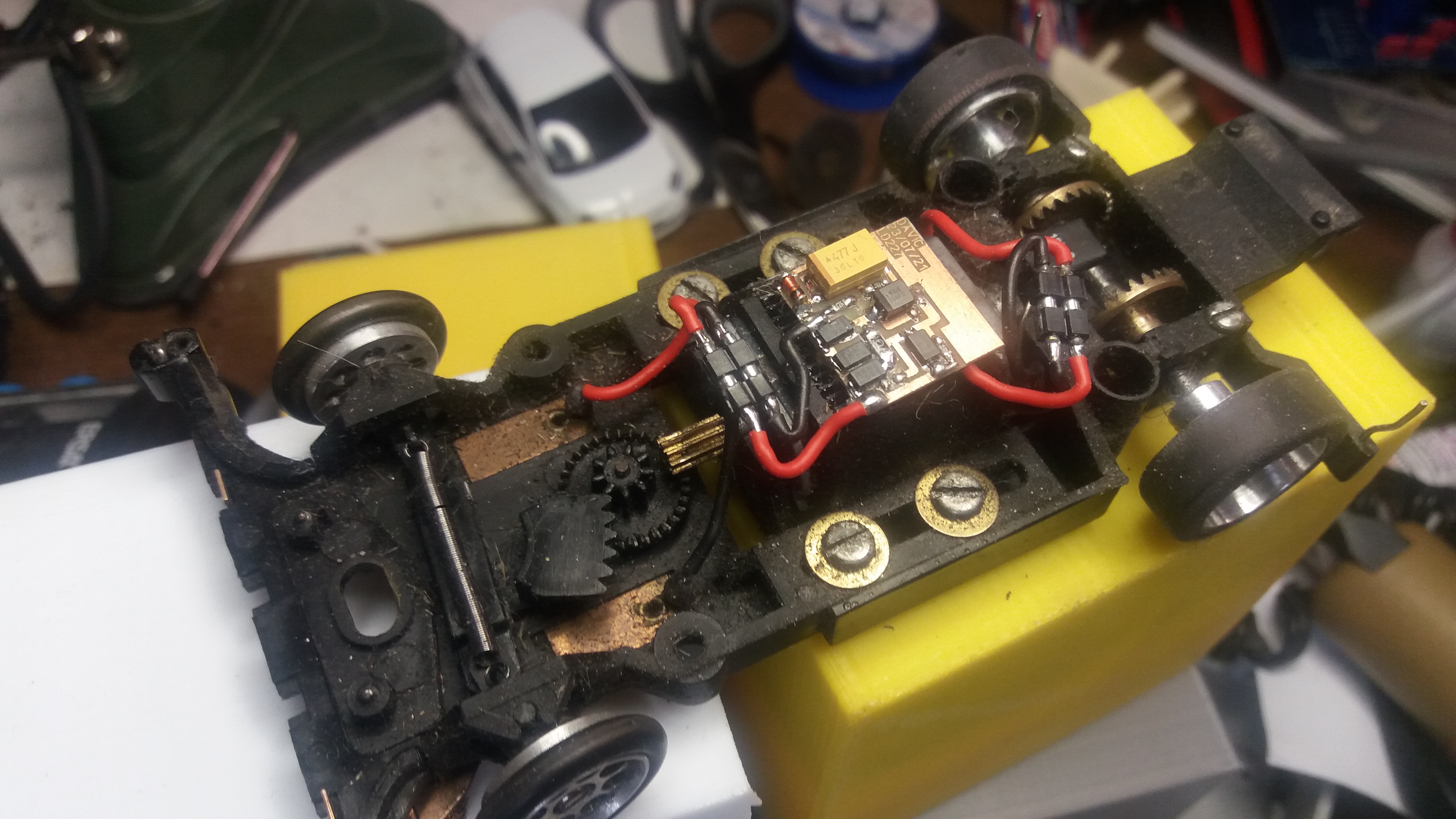

Die andere Seite der Davic sieht so aus
Erhöhte Stelle
Erhöhte Stelle
...ja, isch weiß das du das weißt :kiss: ...Bild ist für alle anderen die's nicht wissen :bye:
...das mit dem Siff an Öl und Messing auf der Platine is wahrscheinlich nicht so dolle...vielleicht nur ne kleine Frischhaltefolie drunter :roll:
...und die Plätze tauschen?...GTO oder GTL hinten rein?..die Davic vorne?...vermute die GTL ist zu groß dafür :scared:

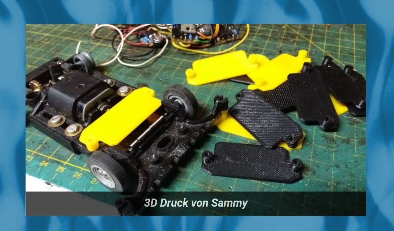

132er:
Hätte gerne ne Halterung zum aufkleben auf die normalen 132er Brücken
Oder gleich ne neue...denke vorne is ein Loch in der Halterung egal. Bauteile sollten nur nicht tiefer als die Brücke selbst unten überstehen...setze die Brücke immer sehr tief..null Luft.
Eine Version reicht ja....die könnte man sich dann auch zersägt, also verkleinert angepasst,
direkt auf den Motor kleben.
Platine rein :up: ...ohne was an/mit der Platine zu verkleben. :thumbsup:
Vielleicht passen GTO oder neue GTL132/140 zusammen mit der Davic auf eine 132er Brücke....vorne :anbeten:

David hat mir auch geschrieben, dass ich die Platine wg. Öl usw. einfach mit Lack überziehen soll... :fluestern:
