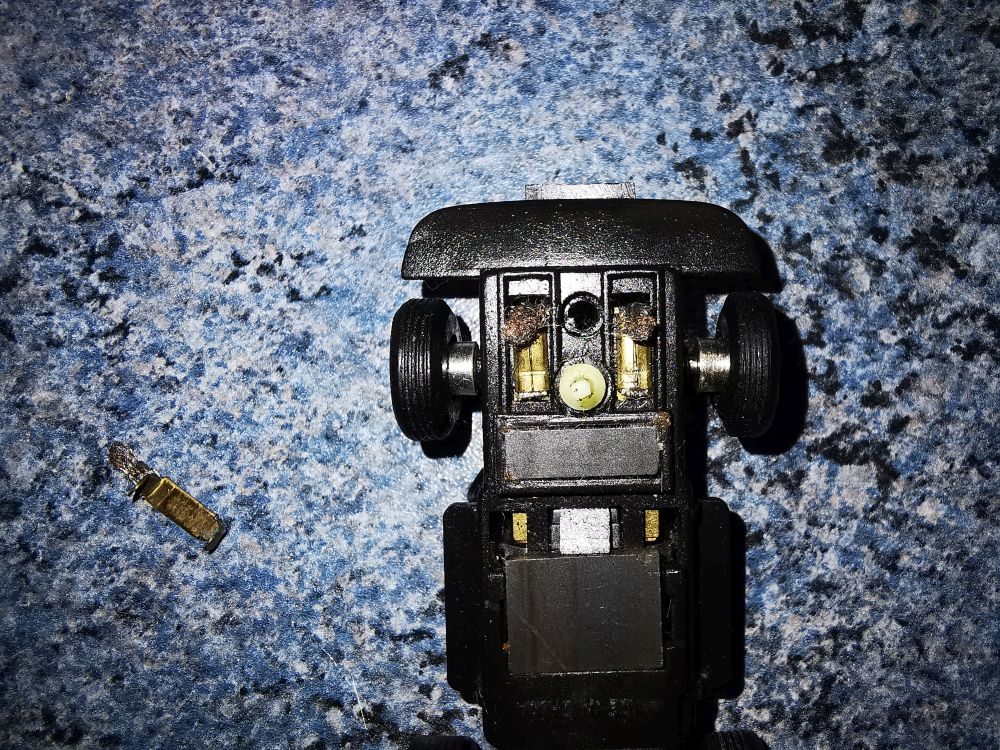

Eine alte Rennbahn soll noch mal ein paar Runden drehen.
Die Schienen habe ich entrostet, die Lötstellen repariert, alles gefettet aber manchmal fährt der Wagen manchmal nicht...
Hebe ich das "Hinterteil" hoch drehen die Reifen fleissig.
Ich vermute die Schleifer oder Reifen ohne Gripp ?
Danke für Tips Günter

Hallo Günter,
hier geht es eigentlich um die lenkbaren Rennbahnen von Carrera, genannt Servo.
Das sieht mir eher nach einer günstigen Spielzeugbahn aus, jedenfalls kein Carrera.
Ich versuche trotzdem, dir zu helfen.
Wenn das Auto auf der Bahn steht und du gibst Gas, dreht dann der Motor und die Reifen drehen durch? Oder tut sich gar nix?
Wenn die Reifen durchdrehen brauchst du neue Reifen, allerdings weiß ich nicht, was hier passt.

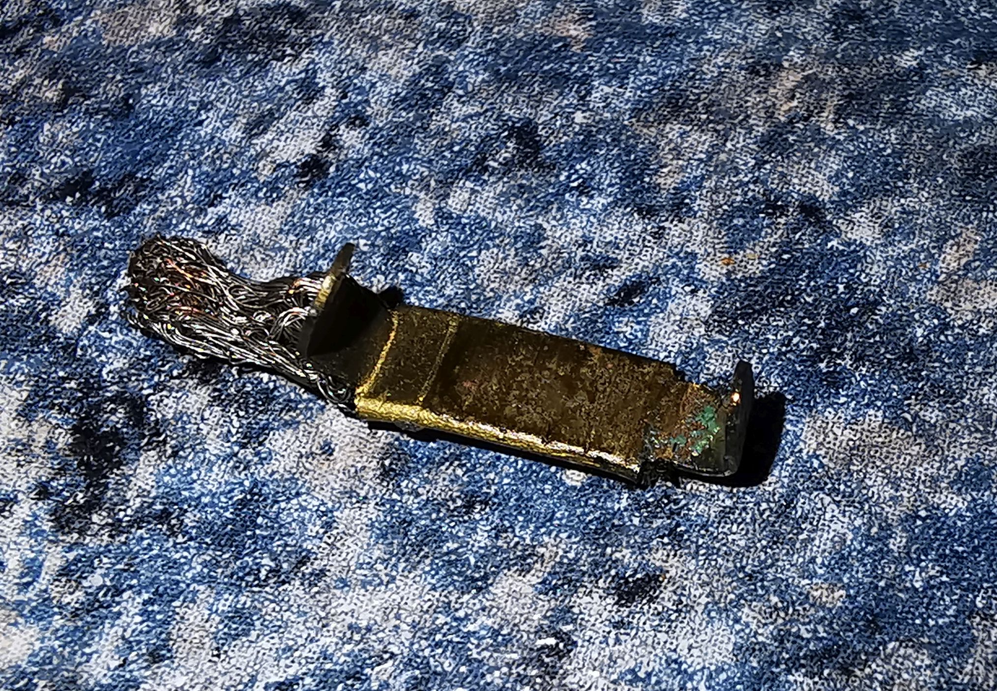

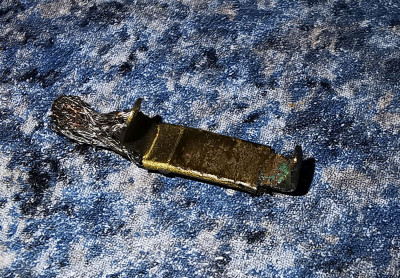

Wenn sich gar nix tut, liegt es vermutlich an den Schleifern. Die mal bitte gerade biegen und flach ans Auto drücken, damit das Auto nicht von den Schleifern angehoben wird.

Wir helfen hier doch jedem gerne egal was er fährt
Ja schleifer checken würde ich auch einmal zuerst machen.
Kann sogar sein das die Schleifer der Carrera Go bei den Wagen passen.
Bekommt man günstig. Danach mal eine Batterie (9 volt Block) direkt an die schleifer halten und schaun ob der Motor so dreht wie er soll und auch ein wenig kraft hat.
Wenn du ihn ganz leicht aufhalten kannst würde ich den Motor ausbauen und die Kohlen bzw Kontakte im motor testen.
Solltest du dir das nicht zutrauen gibts die radikalen mitteln
Aber ich denke mit neuen Schleifern ist das ganze wieder spielbar. Danach kann man sich um die Reifen kümmern. Wenn du diese abmißt kannst auch selber bei heiße reifen nach passenden reifen schauen.

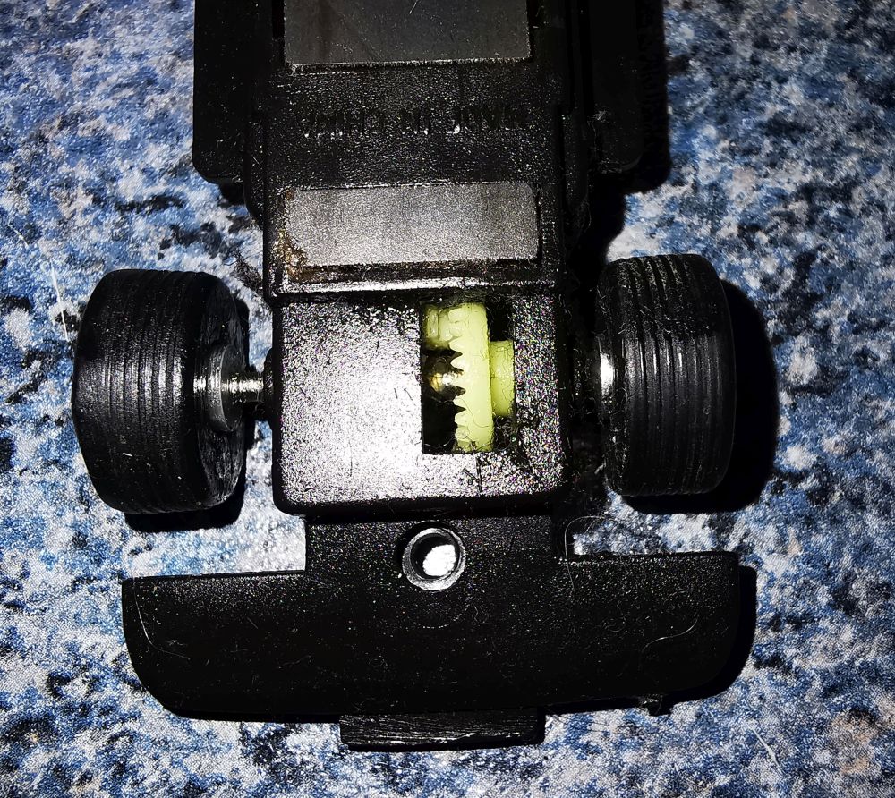

Achja was noch sein kann das das Antriebsritzel das am Motor steckt gebrochen ist und sich durchdreht.

Ihr habt mir erstmal sehr geholfen, Danke !!
Ich werde mal die Schleifer wechseln und den Motor testen.

Ich hab mir erstmal neue Schleifer bestellt.

Miß doch mal die Reifen ab. Gibt sicher passende Ortmann Reifen dafür.
bzw zeig mal ein Foto der Autos. Welcher Maßstab ist es eigentlich?

Vom Bild her sehen die Reifen schmierig aus. Wie fühlen die sich an?
