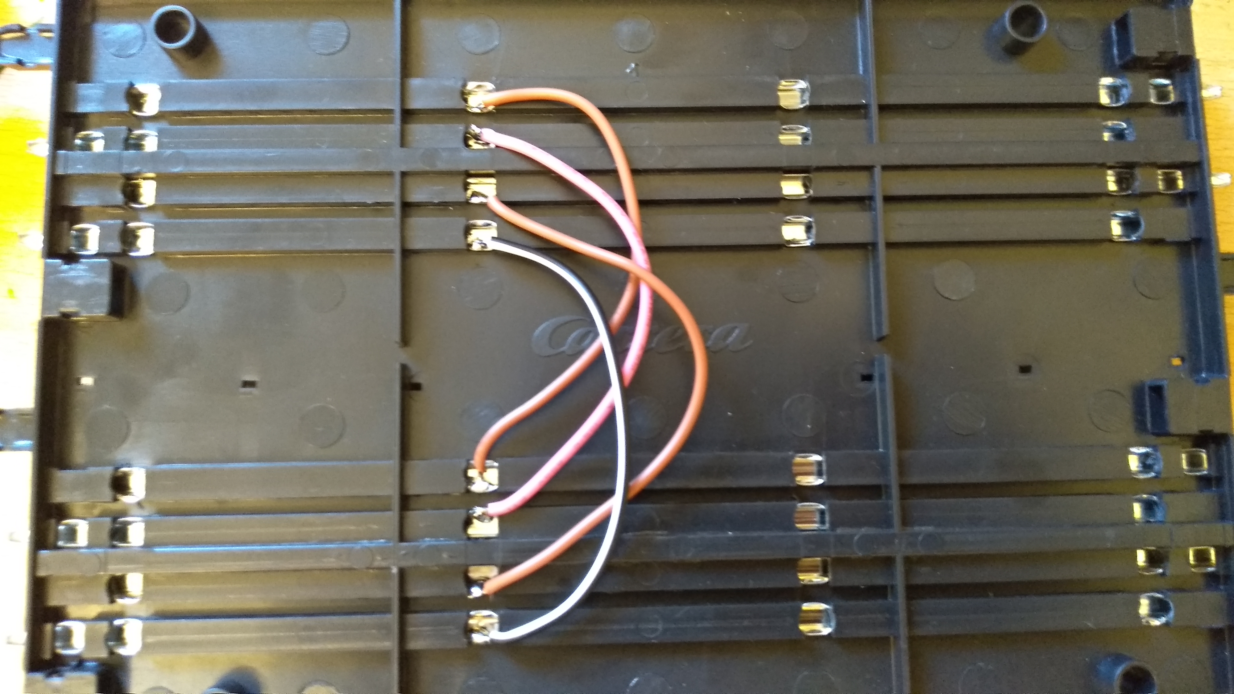

Ja da muß man dann aber schon sehr stark dem Originalfetischismus verfallen sein wenn man die Stecker an der Anschlußschiene beibehalten will :)
Ich habe auch alle paar Schienen diese Verlötungen gemacht. Das gleicht zwischen linker und rechter Spur aus.

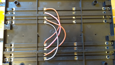

Was ich nicht ganz verstehe, ist warum du die Schienen lötets. Bei einem Poweradapter für jede Spur und gleicher Volteinstellung, dürfte es doch keine Abweichung geben? Oder verstehe ich da was nicht?

Jens 140
Beiträge: 483
Wohnort: Rentweinsdorf
Re: Frage zur Stromversorgung
Beitrag von Jens 140 »
Das Problem sind die Verbindungen der Schienen. Teilweise sind da leichte Kontaktprobleme. Um diese zu umgehen sollten auch immer wieder extra Strom Einspeisungen verbaut werden.

@christkind miß mal beim weitesten Punkt von einer Stromversorgung auf allen Leitern. Ich hatte da unterschiedliche Volt. Zwar nur minimal aber wenn schon dann ordentlich :)
