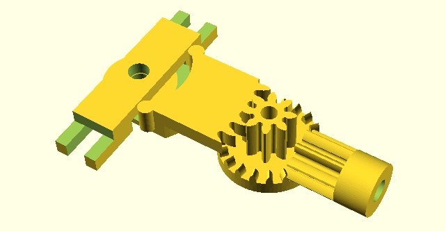

Hallo zusammen! Meine bisherigen 3D Modelle hatte ich mit Blender modelliert, was es leider etwas mühsam macht, Maße zu ändern. Nachdem ich ein bisschen mit Oerks genialen Schienenmodellen gespielt hatte und Diddaaa mich gefragt hat, ob ich die Ersatzteile für die Lenkung auch für die 132er machen könnte, kam mir die Idee, die Ersatzteile für die Lenkung einmal parametrisiert mit OPENSCAD zu probieren.
Einige Stunden Studium der Zahnradtheorie und eine mehrstündige Bahnfahrt später kann ich nun die beigefügte Datei hochladen, mit der man die Maße der 140er Servo-Lenkteile beliebig durch Veränderung einiger Parameter anpassen kann. Dann habe ich noch eine Anleitung geschrieben, wie man sich aus der Datei auch ohne OPENSCAD-Wissen recht einfach STL-Dateien für eine Lenkbrücke, eine Lenkkrone, ein Lenksegment oder ein Lenkritzel mit beliebigen Maßen erstellen und dann drucken kann.
Ausdrucken habe ich bis jetzt noch nicht probiert. Die eingegebenen Maße sind einmal schnell von der 140er mit dem Messschieber genommen.

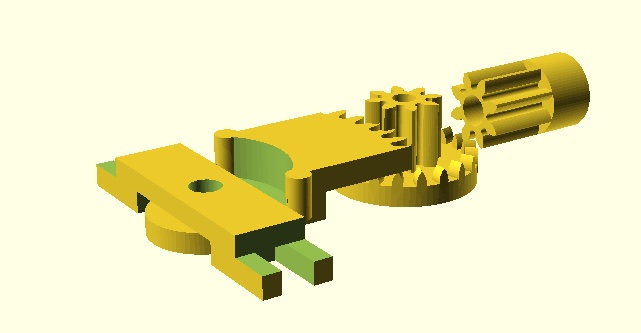

Das Ritzel habe ich eigentlich nur modelliert, um zu sehen, ob die Zähne der Lenkkrone halbwegs passen, aber mit dem richtigen Harz könnte auch das einmal funktionieren. Deswegen habe ich gleich die Option einer Ritzelverlängerung z.B. für Langchassis mit eingebaut. Den entsprechenden Parameter kann man einfach auf 0 setzen, wenn man es nicht braucht. Wenn jemand Korrekturen z.B. bezüglich Maße/Parameter hat, fände ich es super, wenn er die mitteilt. Ansonsten hoffe ich, dass es einmal jemand ausprobiert und erfolgreich ist.
Außerdem würde mich interessieren, ob man die Teile mit den richtigen Parametern auch für die 132er einsetzen kann.
Ich bin leider ein reiner 140er und kann es daher nicht ausprobieren.

Ergänzung: Wenn gewünscht kann man mir auch die Parameter schicken und ich erstelle die STL-Dateien und lade sie hoch...z.B. von der 132er...

Mit Resin-Drucker gehen die Teile super zu drucken und, soweit ich gehört habe und auch aus eigener Erfahrung kann ich sagen, dass es Harze gibt, die die Belastungen durchaus aushalten. Der autodidaktische Einstieg in OPENSCAD war ziemlich mühsam, aber ich finde es einfach genial, weil man sich jetzt ohne viel Aufwand mit den Parametern spielen kann, bis es wirklich passt.
Die Teile der Lenkung sind für mich Sorgenkinder, weil ich nicht unendlich viele V1 Chassis habe, die ich ausschlachten kann und gerade das Lenksegment ist oft ziemlich ausgenudelt. Meines Wissens nach gibt es diese Teile auch nicht nachzukaufen (außer der Lenkbrücke). Natürlich kenne ich die Tricks mit Plättchen aufkleben um den Lenkeinschlag einzustellen, aber so richtig glücklich bin ich damit nie geworden. Als mich Diddaa gefragt hat, ob ich auch die Ersatzteile für die 132er modellieren kann, hab" ich mir gedacht, dass es mit OPENSCAD die beste Lösung wäre. Da ich keine 132er habe, kann ich nicht mehr machen, als das SCAD-File zur Verfügung zu stellen. Wenn mir jemand die Maße schickt, erstelle ich die STL-Files und lade sie hoch, dann ist auch denen geholfen, die Berührungsängste mit OPENSCAD haben.
