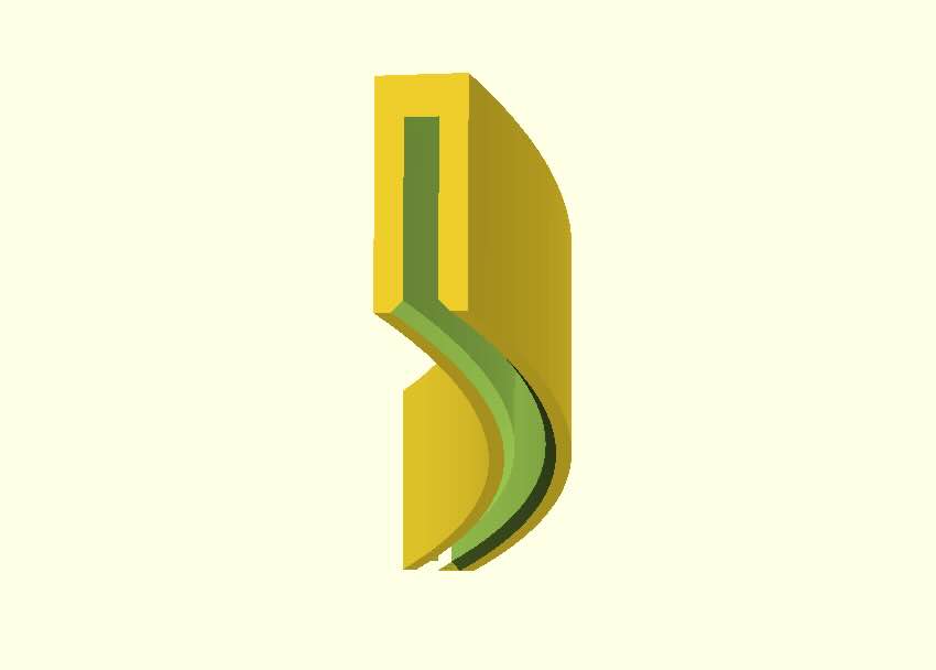

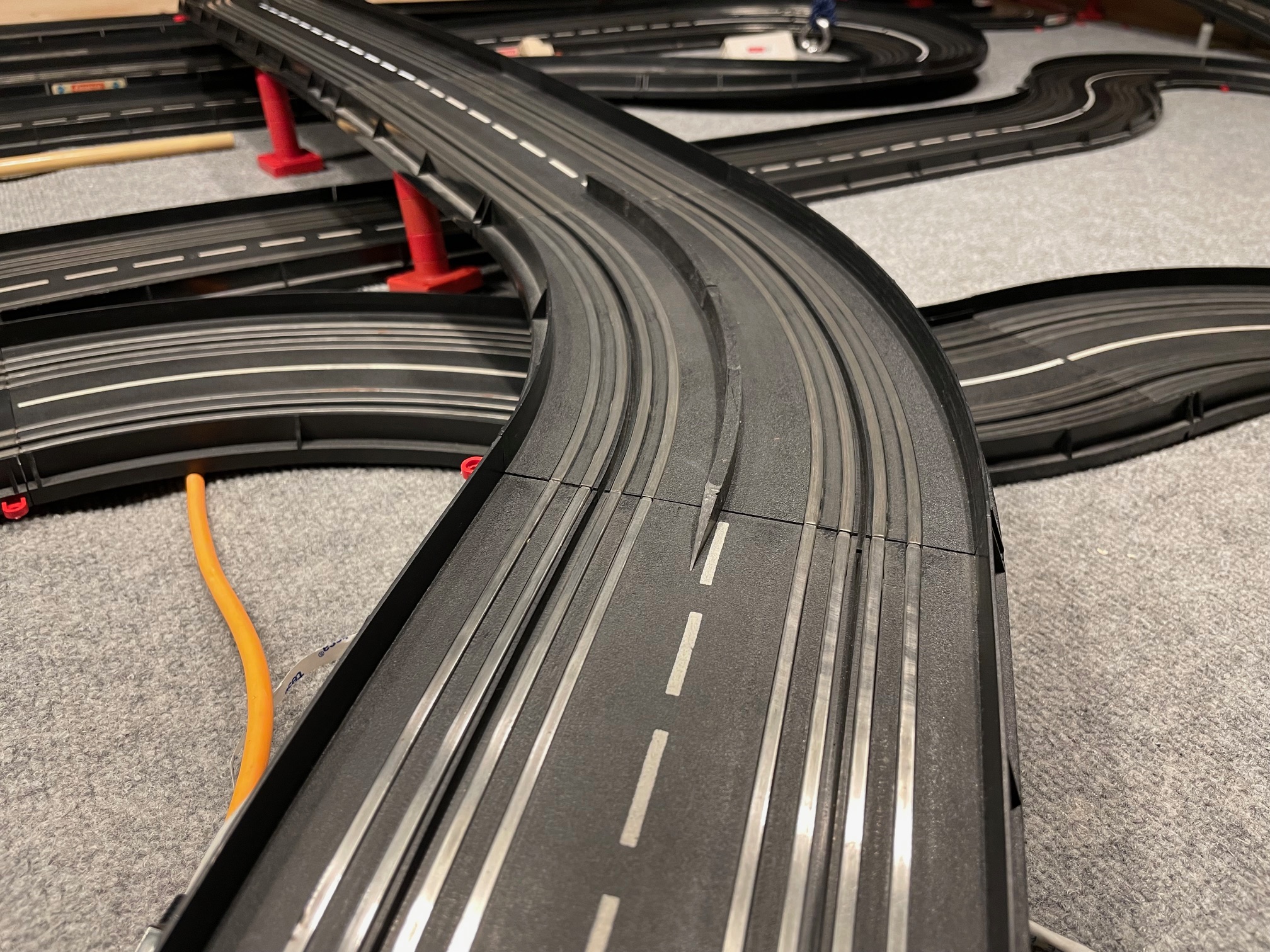

Wer die Servopluskurven auch für längere V1 Autos gut befahrbar machen will, baut die Schienen gemäß Anleitung von Rufus um (http://www.rufus-race.de/spezial/plus-kurven-140-132/)

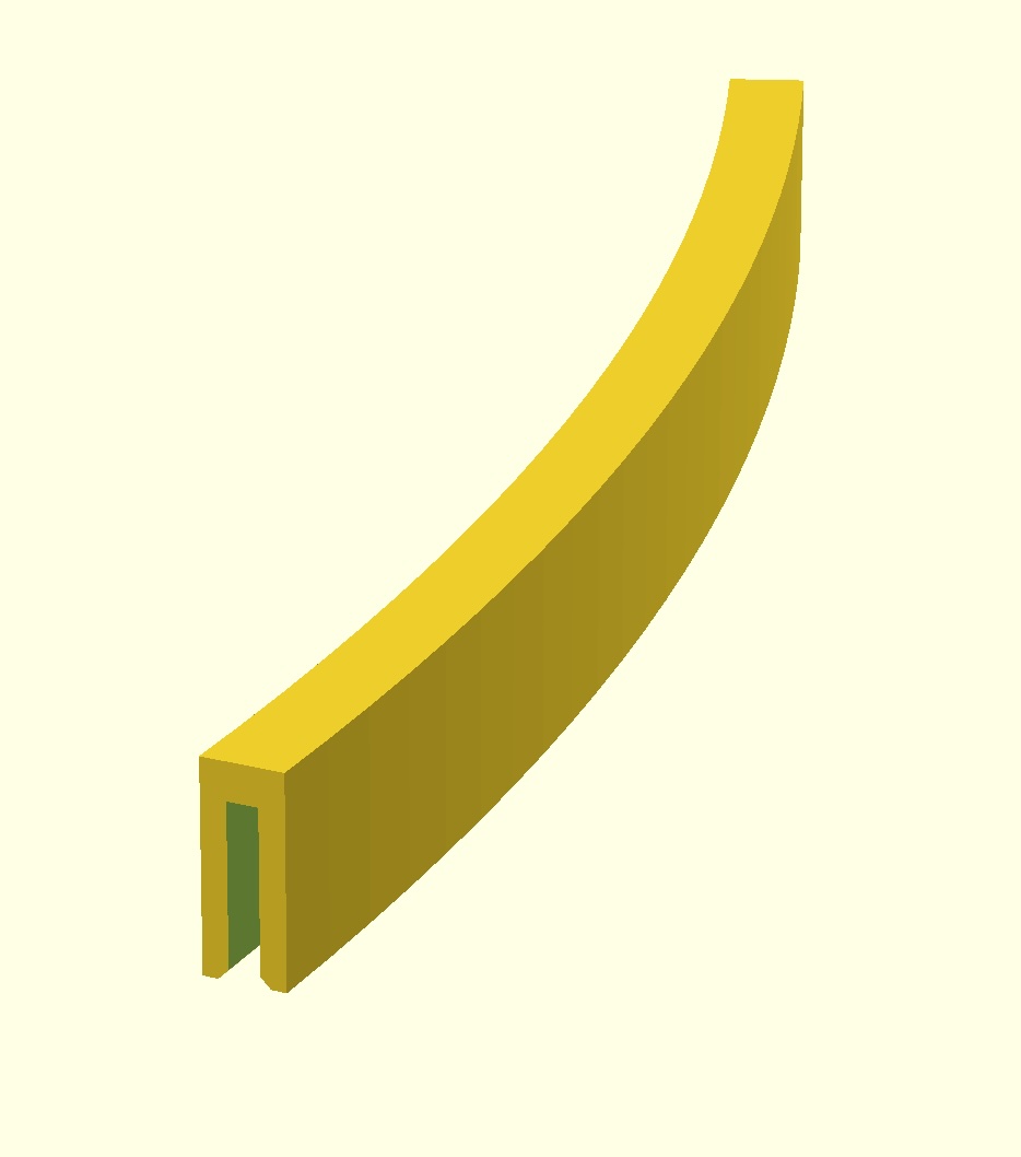

Anbei Druckfiles (und ein SCAD-File) für die erforderliche Stegverbreiterung. Einfach zum Drüberstecken. Passen perfekt und halten sogar ohne Kleben (Hab´ sie trotzdem mit nem Tropfen Superkleber fixiert).

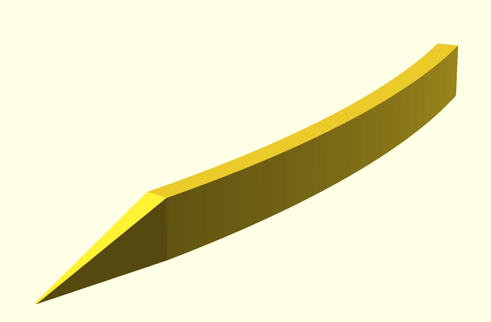

Für die Schonung der Frontspoiler gibt es die auch mit einer kleinen Rampe.
Wenn man die andere Richtung braucht, dann einfach spiegeln. (Anmerkung: Die Rampe beginnt auf der Schiene vor der Servopluskurve)
Die Stegverbreiterung für die K2 ist für meinen Drucker zu lang, deshalb hab ich sie auf 22,5 Grad geteilt.
Viel Spaß damit!

Achtung, bin auf einen kleinen Fehler (Radius war falsch) draufgekommen. Ist schon korrigiert. Bitte die STLs und das SCAD-File nochmal runterladen. Sorry!

Sorry, bin draufgekommen, dass bei den Files irrtümlich der Schlitz abhanden gekommen ist. Anbei die korrigierten Files.
:oops:
