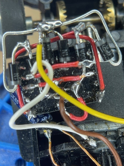

Hallo Leute,
die konsequente Weiterentwicklung des RSH (Regelbarer Speed Hindi)
https://servo-forum.de/phpBB3/viewtopic ... 364#p46364
kann ja nur ein LSH sein!.
Der LSH ist der Lenkbare Speed Hindi
Wer schon einmal eine Hindi-Diode falsch herum angeschlossen hat, merkt dass er läuft aber deutlich langsamer ist.
Diesen Umstand habe ich mir zu Nutze gemacht!
Wenn also die Hindi-Spannung durch eine Lenkrad umgepolt wird, müsste man im Auto die Diode umdrehen.
Das habe ich mit zwei Relais und ein paar (6) Dioden realisiert.
Der LSH ist also so schnell wie ein Fahr Auto und ist zudem noch lenkbar.
Ein vollwertiges drittes Auto auf der Bahn!
Es gibt noch ein paar Probleme, aber das Prinzip funktioniert.

Das war ja in etwa die Idee, die ich hatte, hab's im Kopf aber nicht umgesetzt gekriegt, und dass du das so klein gekriegt hast, ist schon beeindruckend.

Ich war beim testen anwesend, lenken funktioniert einwandfrei. Bald machen Helmut und ich ein LSH Wettrennen. :lol3:

So, ich hoffe die Kinderkrankheiten sind behoben.
Das Ding ist noch nicht gebaut, also noch nicht nachbauen!
Anmerkungen und Tipps sind gewünscht...
Ich werde berichten.
