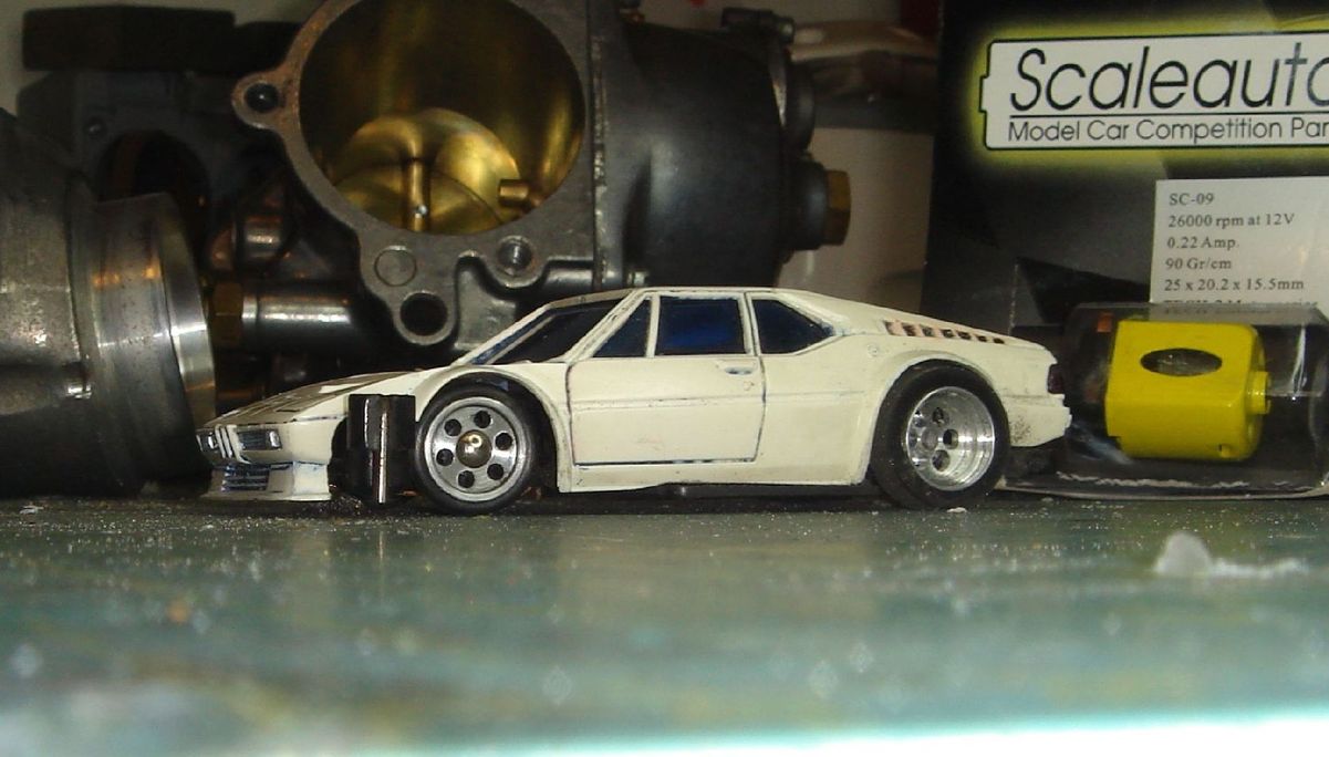

...der hier geht zu fahren:
von Scaleauto, Motor SC-09 ..den haben die dort auch ...glaub ich
http://www.rufus-race.de/data/imagegall ... 06efbc.jpg

Super
Danke Rufus, den Motor werde ich mal ausprobieren.
Habe nämlich gesehen, dass einige der von mir gekauften Fahrzeuge heissgelaufen waren (Motorhalter angeschmort
)und die sind dann denke ich in kurzer Zeit hinüber...
Dein Umbau der Lenkung von den V3-Fahrzeugen interessiert mich sehr. Das werde ich mal ausprobieren, hast Du noch ein paar mehr Bilder dazu?
