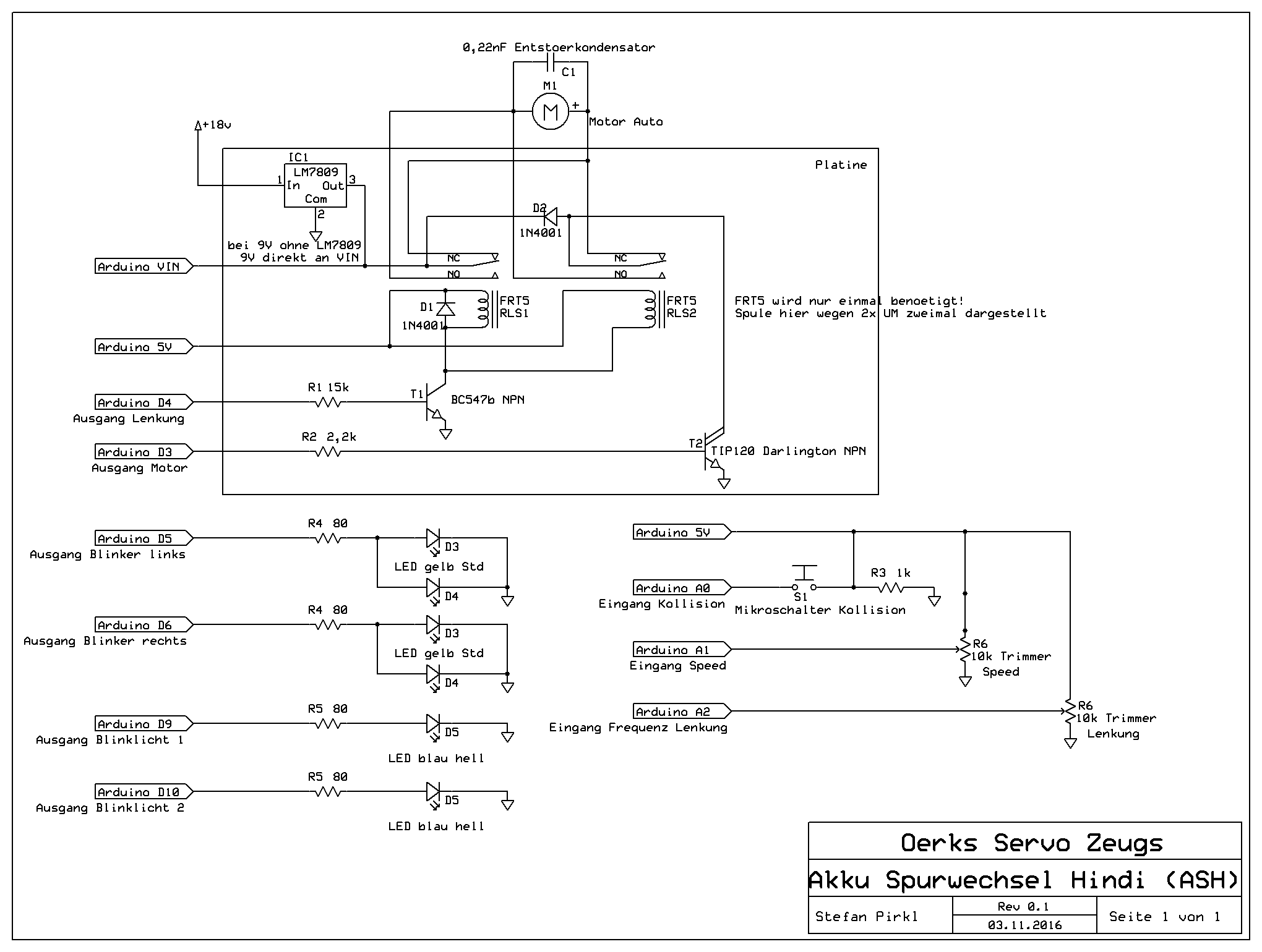

Ich war gezwungen, einen Schaltplan zu zeichnen... sieht schlimmer aus, als es ist. Komplexität ungefähr wie die GTL.
Platinenlayout folgt.

- Platinenlayout ist gemacht und wird gerade getestet, das heißt wir werden höchstwahrscheinlich geätzte Platinen bekommen. Die Schaltung auf Lochraster aufbauen macht keinen Spaß, viel zu fehleranfällig
- Die ersten Tests mit 18V sind gemacht, funktioniert auch - für die 132er werden zwei 9V-Blöcke in Reihe erforderlich sein, 9V ist zu wenig
- Zweiter Prototyp für 140 ist in der Mache
- Prototyp für 132 ist in der Mache
Wahrscheinlich werden sich die Kosten mit den geätzten Platinen erhöhen, eher so Richtung 15€. Das ist es aber wert, man spart sich damit viel Fehlersucherei.
Ich will nix dran verdienen, aber auch nicht draufzahlen.

So, Chucky ist Schuld, dass in meinem Kopf die Maschine angesprungen ist, wie man es besser lösen könnte...Chucky06 hat geschrieben:Wobei ich aber wohl ne "lite" version mit attiny oder atmega mache. Paar blink leds, submini relais und nen 7805 liegen noch in der bastel kiste
Herausgekommen ist, ich teste ob es nicht mit einem ATTiny und einer H-Brücke auch zu lösen ist (sollte es, wenn nicht liegt's an meinen Fähigkeiten...).
Das heißt, das Projekt verschiebt sich um 1-2 Wochen nach hinten.
Vorteile:
- es hat alles auf einer Platine von ca. 3x3cm Platz, statt einer Platine plus Arduino.
- Man muss nix in China bestellen, Lieferzeit deutlich kürzer
Melde mich wieder, wenn's spruchreif ist...
