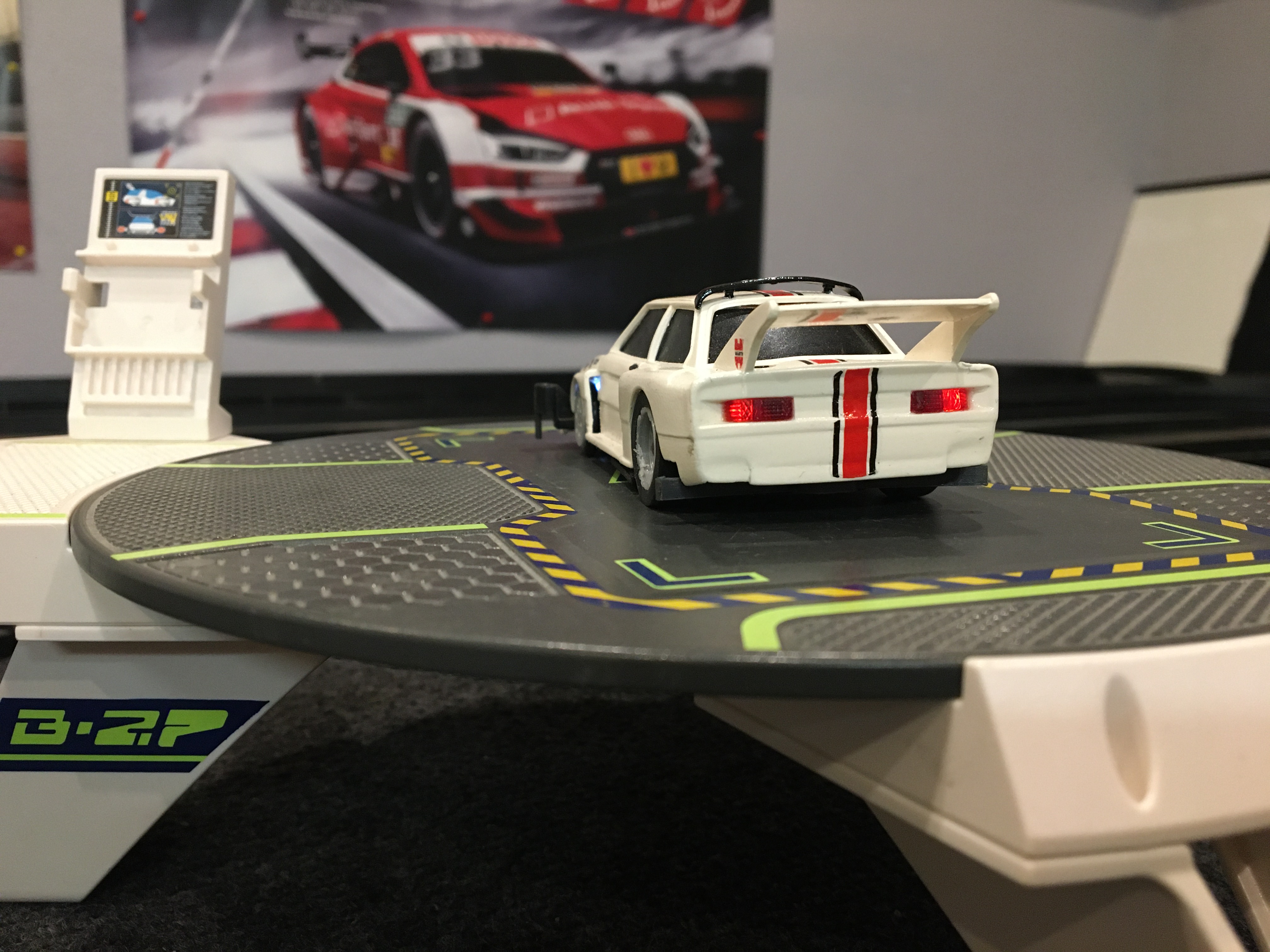

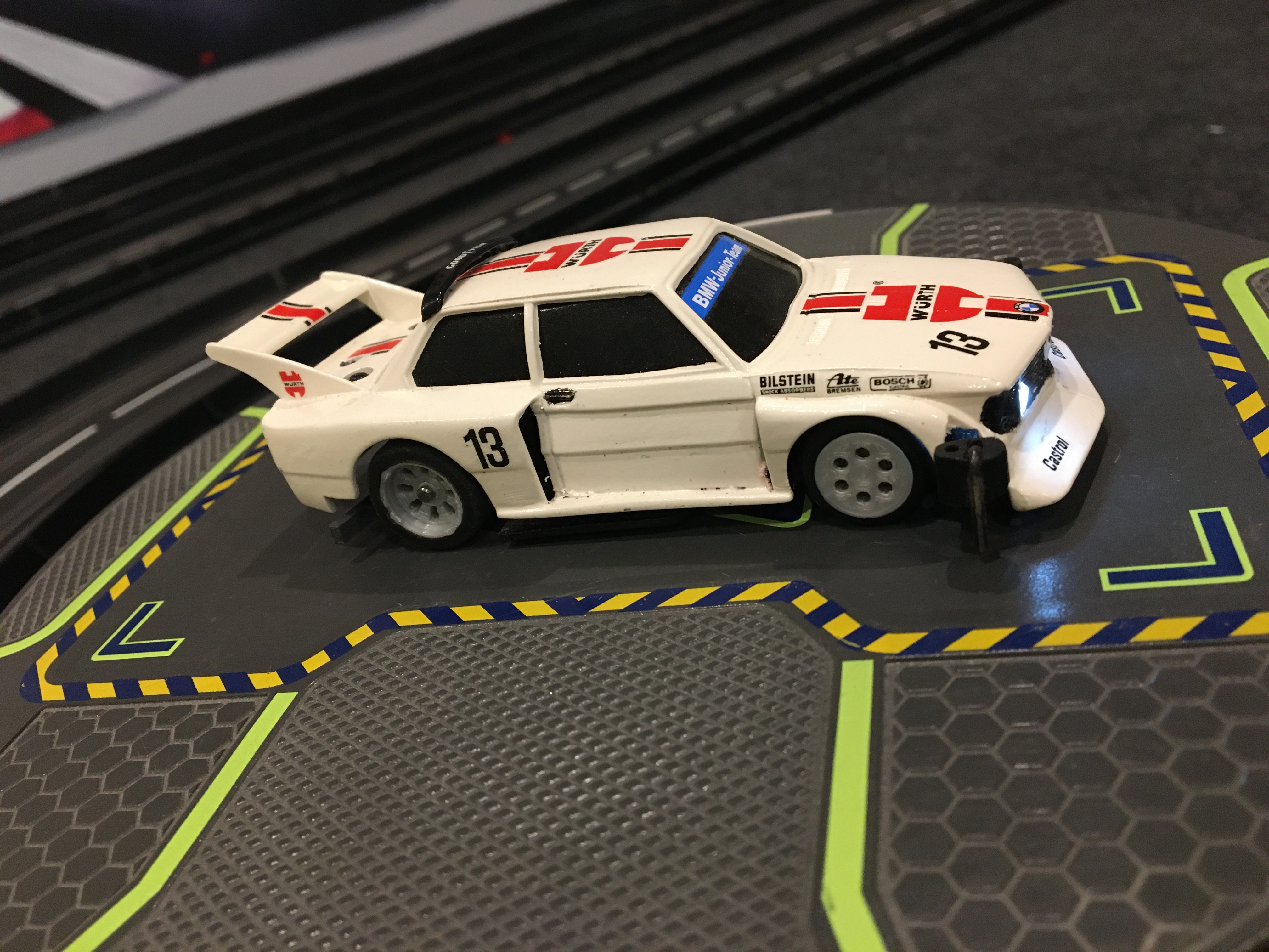

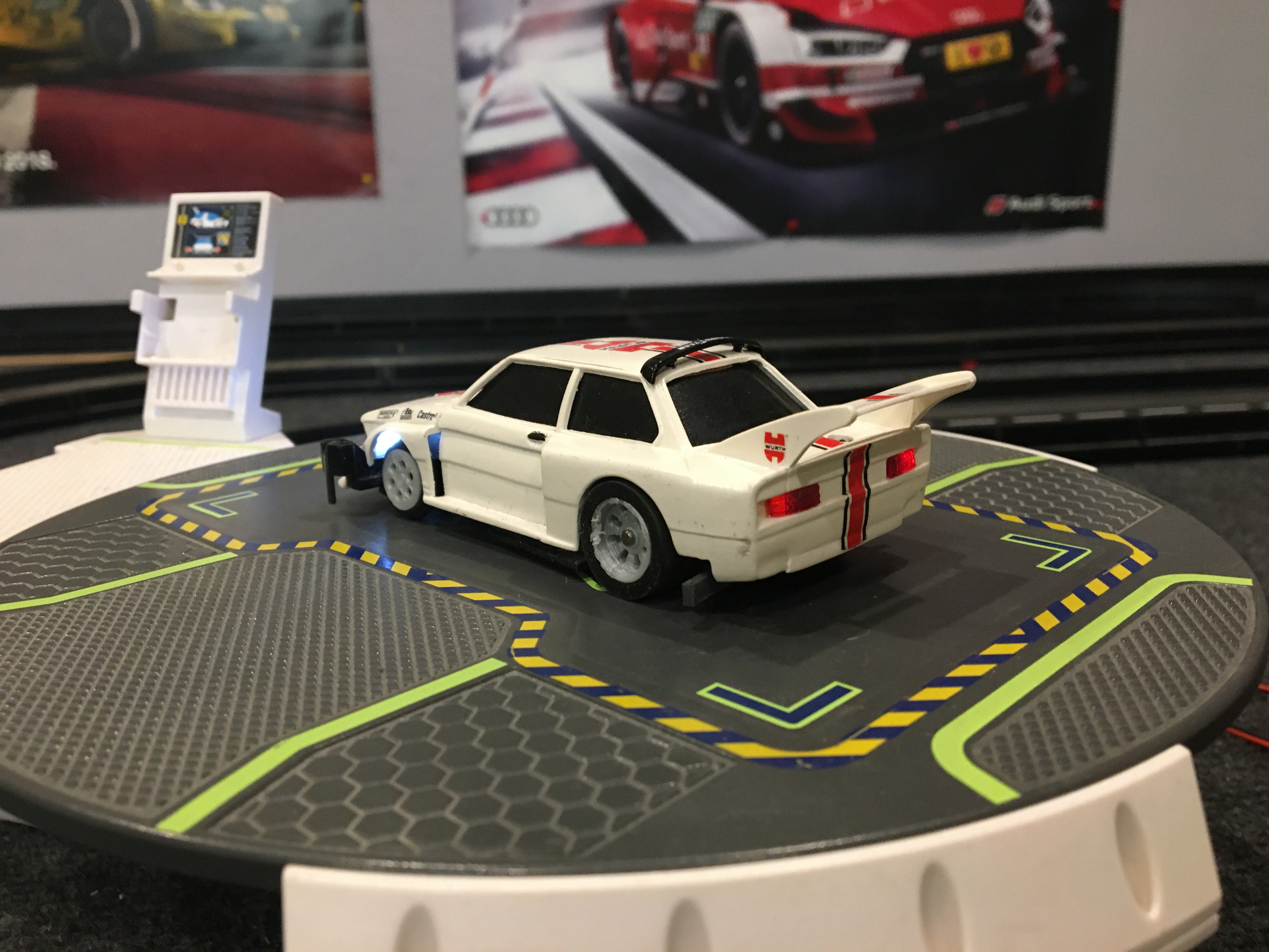

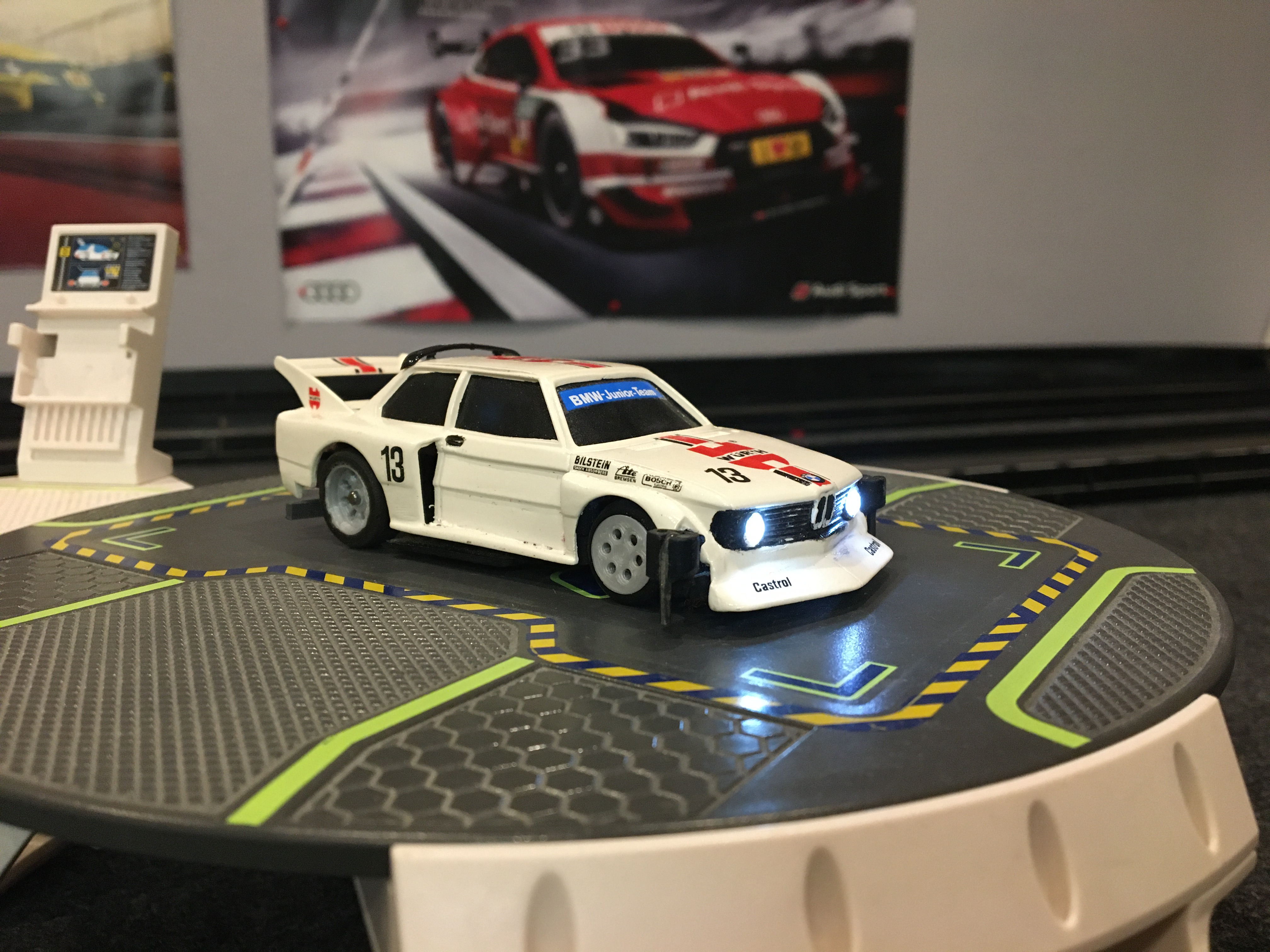

BMW Restauration abgeschlossen.
Vorderräder Kugelgelagert mit 3D-Felgen, hinten ebenfalls neu befelgt.
Beleuchtet mit Rufusscher GTO.
Wackelt und fährt toll.
Dauert alles bei mir , aber Hauptsache nes wird mal fertig.
Schönen Sonntag noch.
