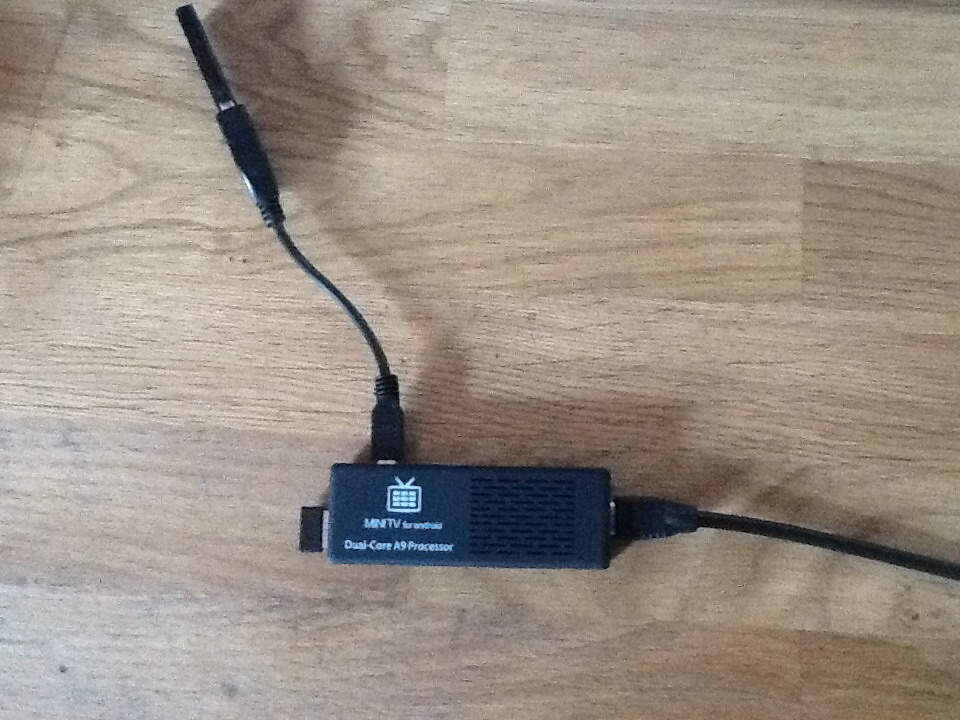

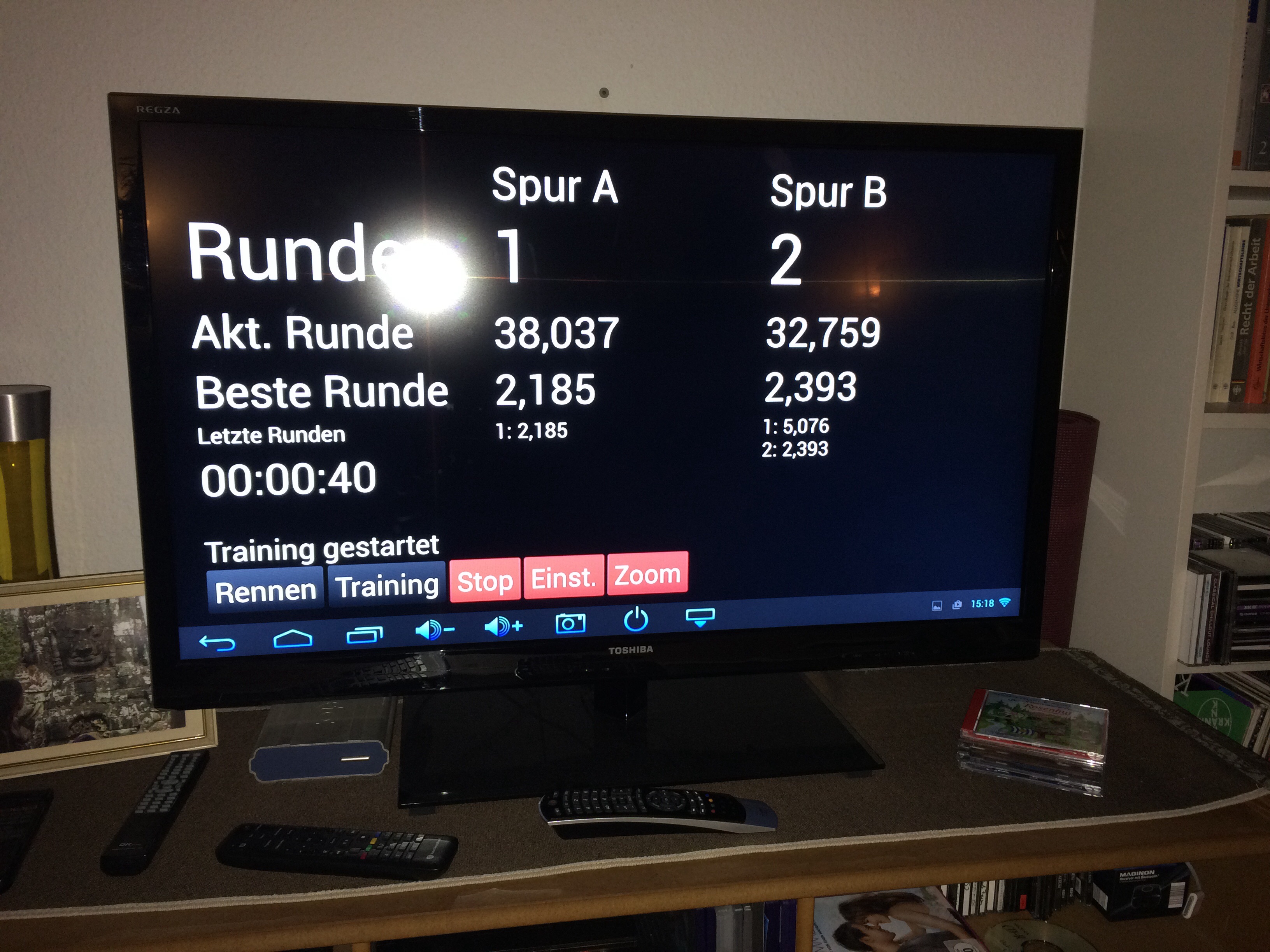

Re: SRT - Zeitmessung für Android und STZ
Funktioniert mit der STZ light auch prima über Android "TV Stick"
Genaueres die Tage
Genaueres die Tage

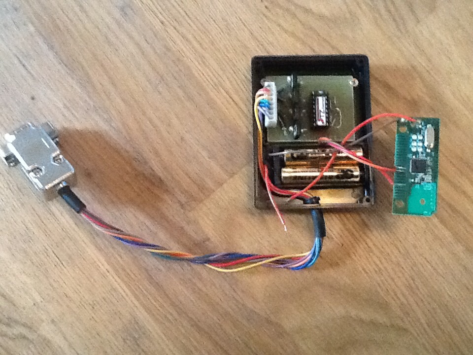

Es ist ein MK808 mit Android 4.2.....
Er koppelt normal die Logitech "Tastatur"(STZ) Wireless
Es kann aber auch die normale Fernbedinung umgebaut werden da man in OERK's
Programm die Tasten Kombination zuweisen kann.
Jetzt fehlt nur noch der ON/OFF Schalter
