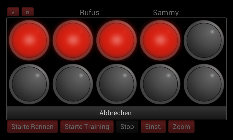

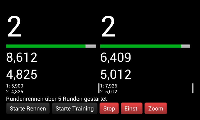

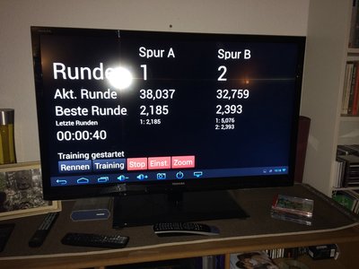

- Runden- und Zeitrennen mit Startampel
- Trainingsmodus
- Sprachausgabe (Fahrername, Runde, Rundenzeit konfigurierbar)
- Tanksimulation mit Tanken auf der Impulsschiene, abschaltbar
- Zoomansicht
- optimiert für Smartphones und Tablets

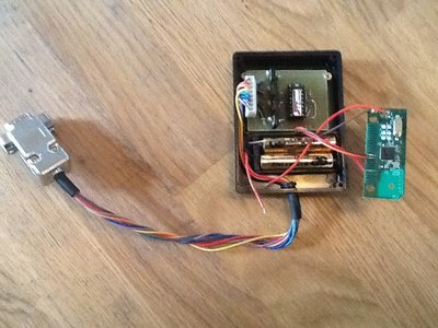

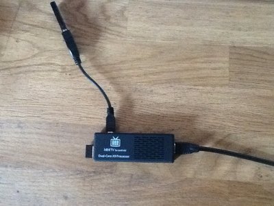

Also stinknormale STZ-Schiene und die Platine von Helmut dazu plus eine ausgeschlachtete USB-Tastatur. Also das gleiche, was man zur Zeitmessung am PC auch braucht, plus so ein Adapterkabel: http://www.amazon.de/USB-OTG-Adapterkab ... B005JDETZA
Ich werde noch ein Foto zur Verkabelung nachreichen, vielleicht wirds dann klarer... ich schreib heute wirr...

Hab' mir schon mal die App runtergeladen und testgestartet. Bei mir wird allerdings rechts der Rand abgeschnitten bzw. es ist nur die Hälfte vom letzten Startampelfeld und vom Zoom-Button zu sehen. Kann man da was anders einstellen oder müsstest du da was ändern?

Welches Smartphone hast du? Es kann sein, dass ich bei manchen noch was am Design optimieren muss. Wenn ich das Modell weiß, sollte das kein großes Problem sein.

Kannst du diese Version mal ausprobieren? Ich habe die Texte bei den Buttons verkürzt, damit müsste alles auf den Bildschirm passen:
ServoRaceTimer.apk
(410.33 KiB) 697-mal heruntergeladen
(du musst in den Systemeinstellungen zulassen, dass Dateien von unbekannten Quellen installiert werden dürfen)
