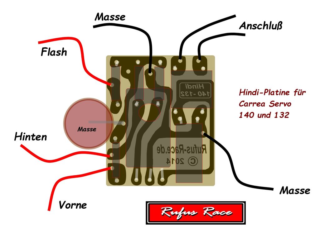

Hindi Platine ohne Bremslicht für 140 und 132 für 6 Leds.
..die ist leider bereits so groß wie neue 140er Platine..und fast 2mm dicker :heul:
Dafür sind aber drei Widerstände für LEDs drauf ..120ohm für Vorne,etwa 1kilo für hinten...und noch einen 90-120 ohm für blinki.
..größer wegen dem mächtigen 7806 Spannungsregler..der das alles aber bis 18 Volt mitmacht --- OHNE Kühlung is hier gemeint---...konnte für die GTL 140 was kleiners finden.

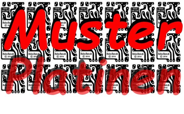

Lass ich auch ein paar davon machen:
Hindi-Platine für 140 und 132

Die Hindi 140 132 Platine ist etwa ohne Akku(rundes rötliches Ding)
23x26x7....oder 21x26...???..hab's vergessen...morje gugge..
...noch nix gebaut...nur auf Chip :knockout:
Ohne Bremslicht...oder braucht ein Hindi sowas :kinnkratz:
Drei Widerstände bereits drauf...Vorne ,hinten und ein-zwei Flasher
können direkt ans Kabel.
Eines der Massekabel muß an den Akku, der auch separat verbaut werden kann ...alle weiteren LEDs sollten dann direkt am Akku mit Widerstand verbaut werden
...wer im Hindi Bremslicht möchte kann ja eine GTL einbauen...welche ist wahrscheinlich abhängig von der Anzahl der Leuchten
edit: Schreibfählaa uffda Zeichnung....ooooh...die :patsch: dumm Sau
edit Kann net penne...Zahnwurzelsau macht immer noch aua
......20 x 26mm isse jetzt...ändere Morgen noch was
..geht noch bisje klänna
..hann jo Zeit bis zum Träffe :dancing:

Platine schaut sehr professionell aus, Respekt!
