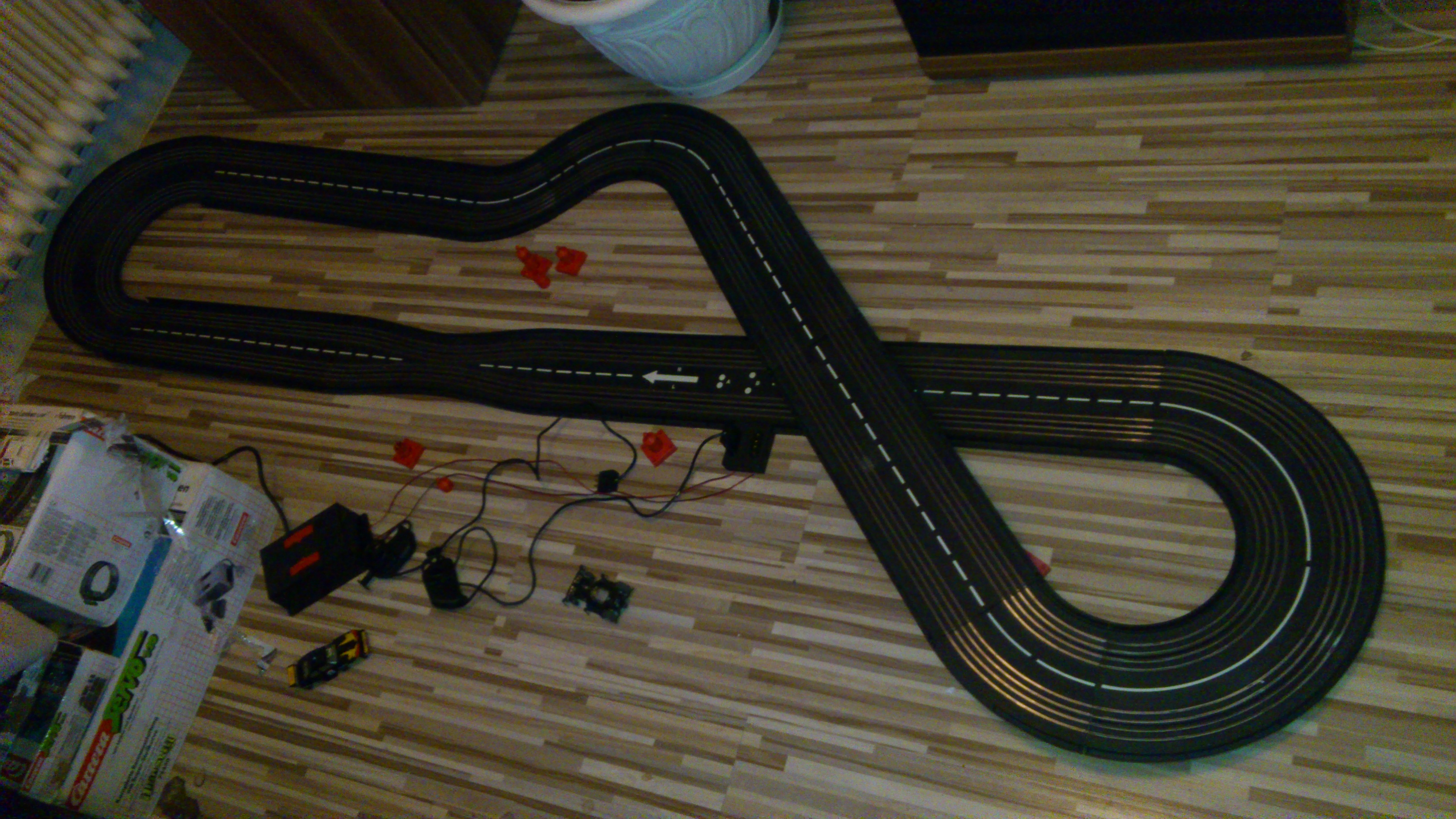

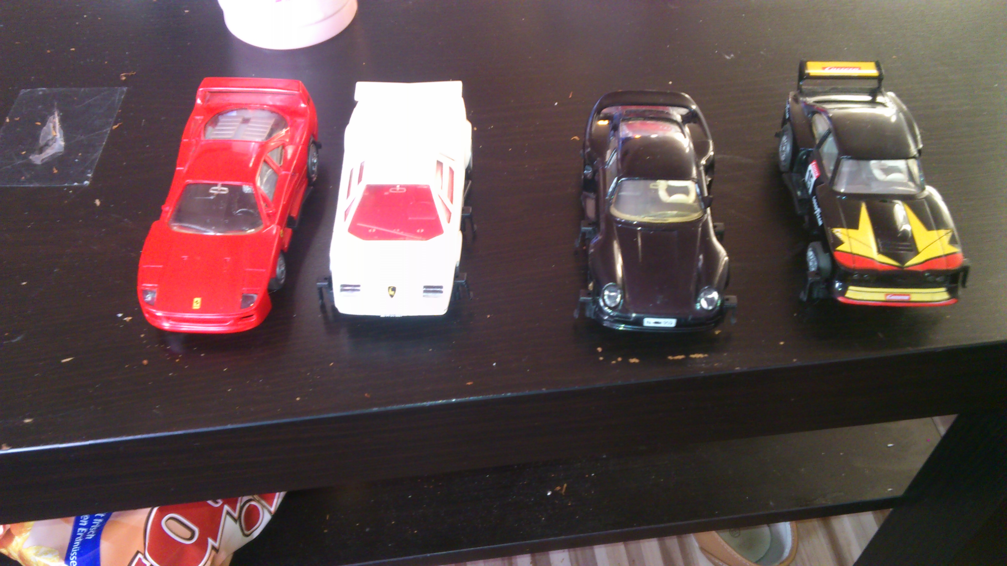

So da bin ich wieder ;)

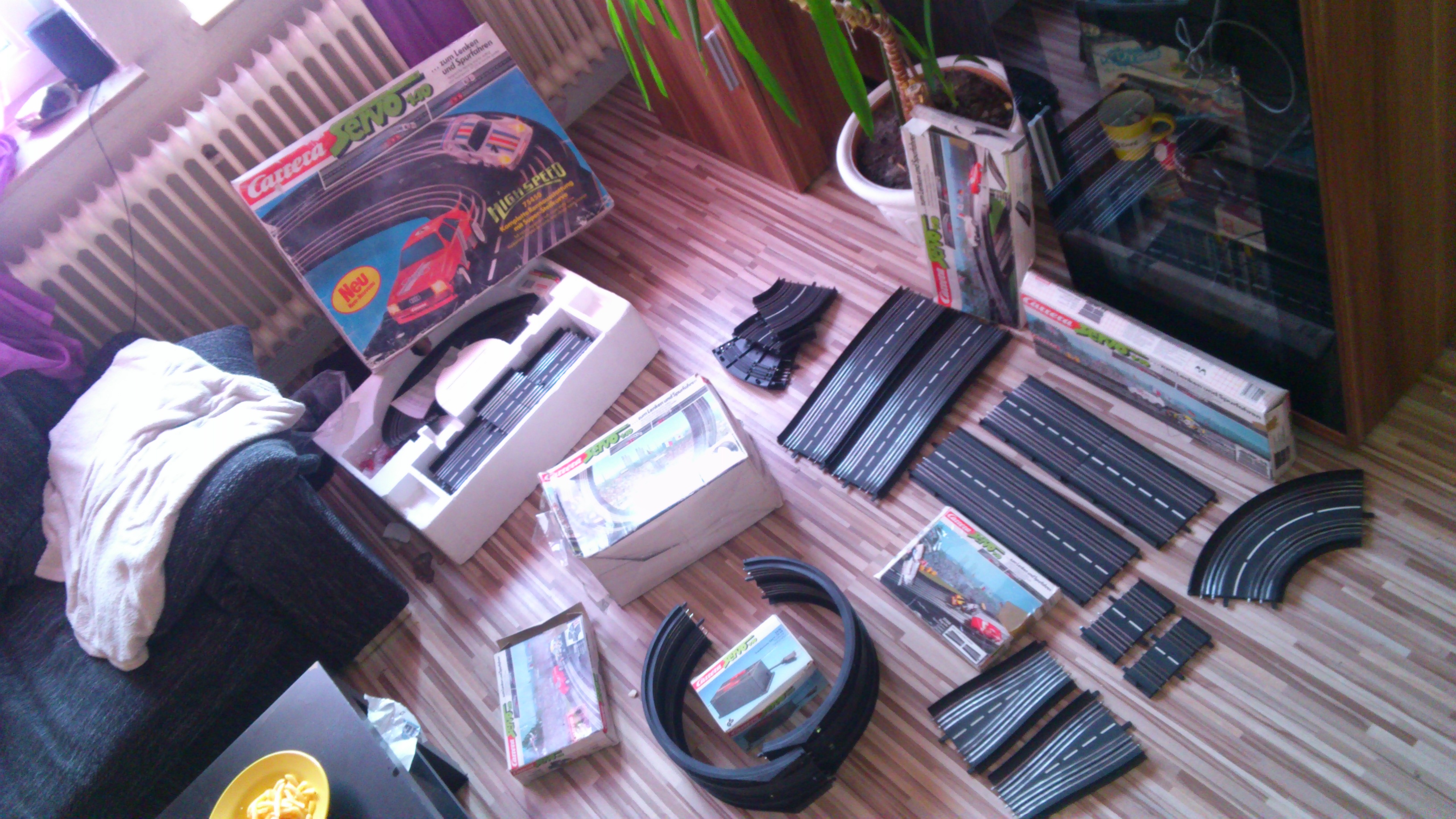

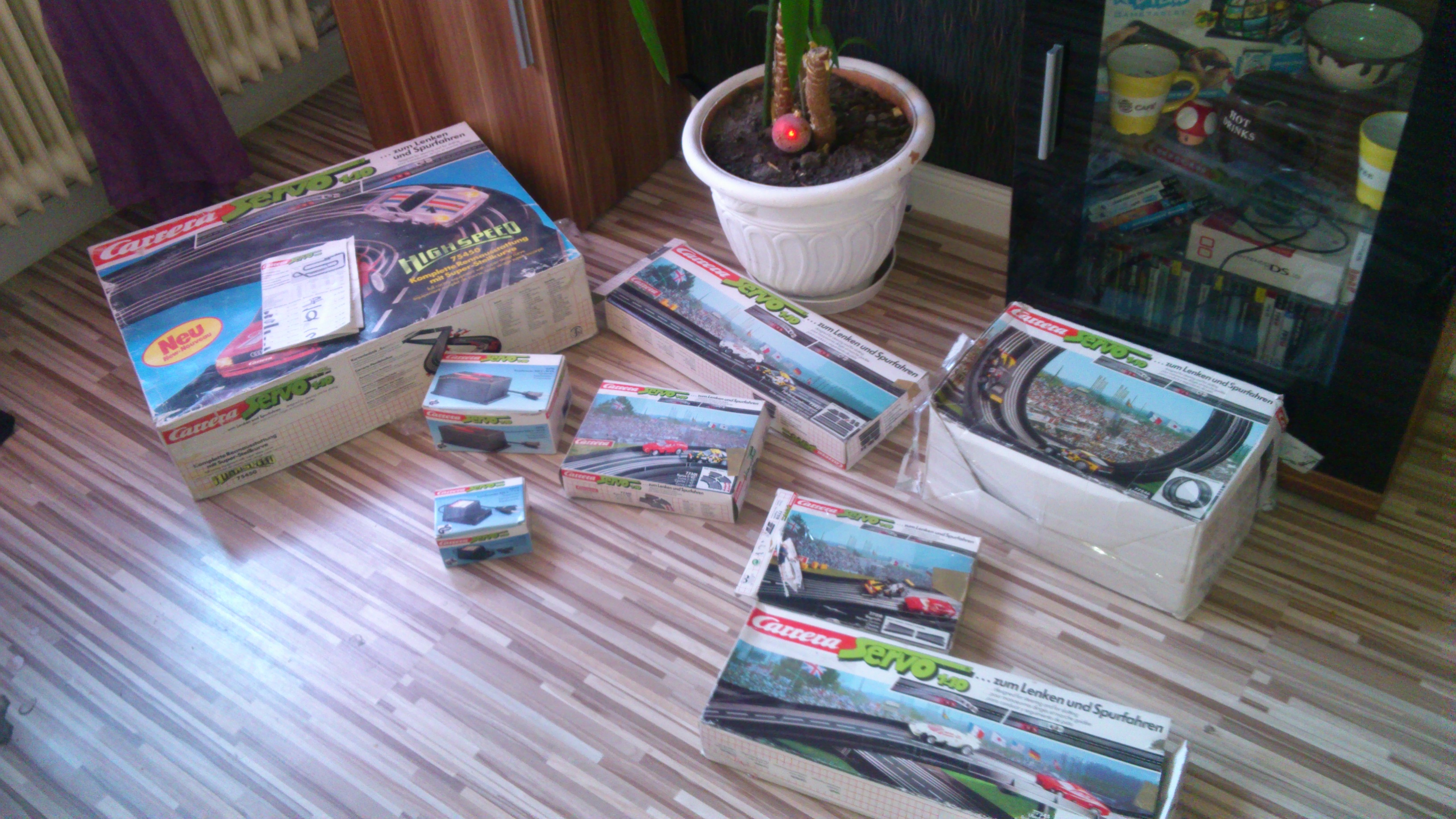

Hier ein paar Bilder von meinem equipment,falls man was nicht erkennt liste ich es nochmal auf.
1x Highspeed Set
1x Looping
1x Überfahrt
1x Kurve 1/45
1x Engstelle
1x Fahrbahnergä.Set
1x ein 2. größerer Trafo
Für 35€ denk ich, ok.

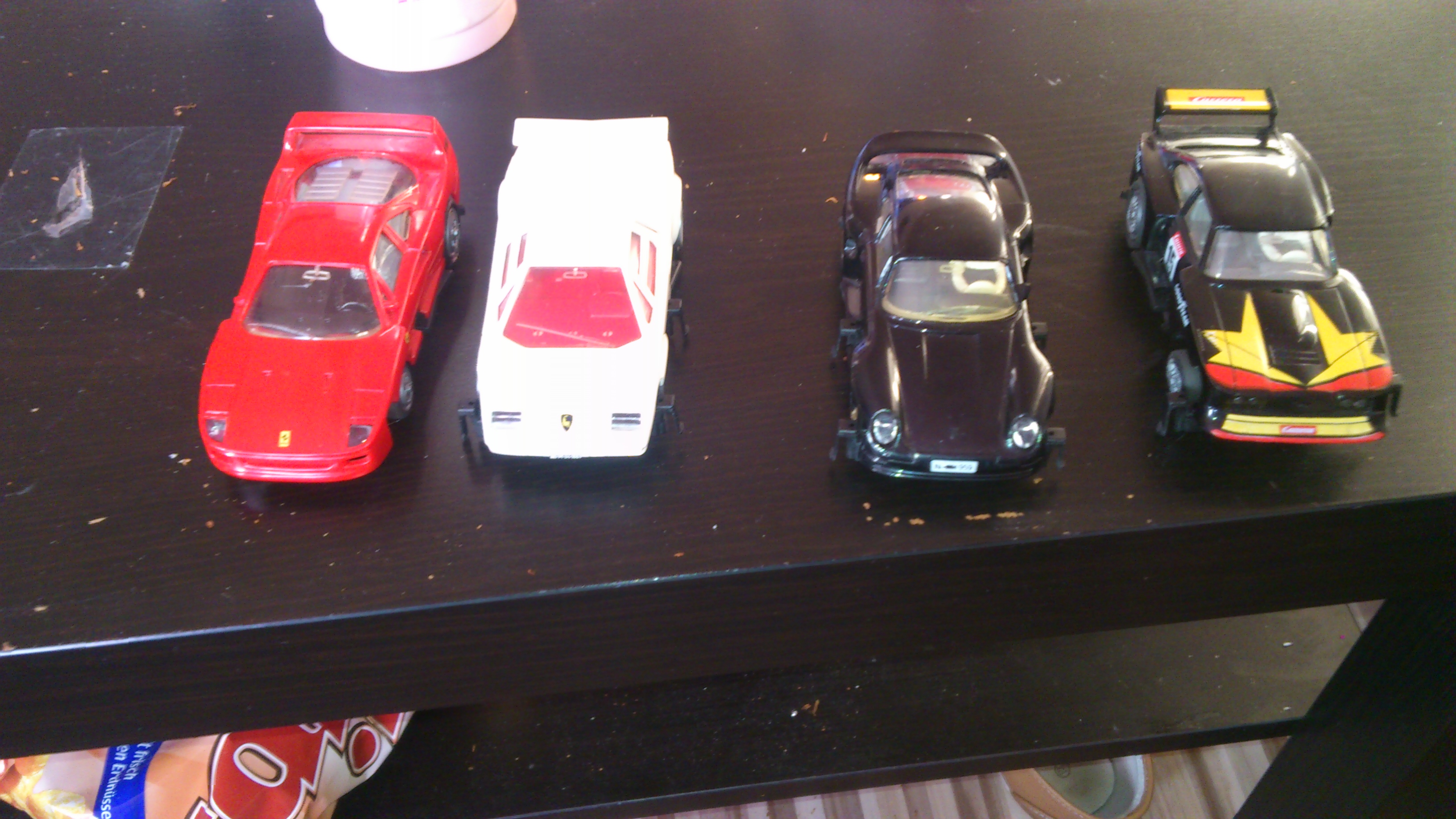

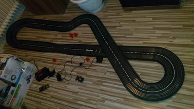

Und meiner ersten zusammen gesteckten Bahn zum testen...Nicht lachen :P
..Tipps und Tricks Willkommen..
Vielleicht kann mir wer verraten was ich mir noch besorgen könnte/müsste (Wartungsmaterial)?!
Die Autos sind glaub ich V3 ?!
Zumindest sid alle Chassis gleich siehe Bilder
Müssen injedemfall wieder gänig gemacht werden Reifen,Lenkgummis?! Schleifer.
Werde gleich mal das Forum durchstöbern wo ich am besten Ersatzteile bekomm ;)
Habe gelesen das die V1/V2 Autos besser zu lenken sind?!
Wozu der größere Trafo? Um die Bahn besser mit Strom zu versorgen?!

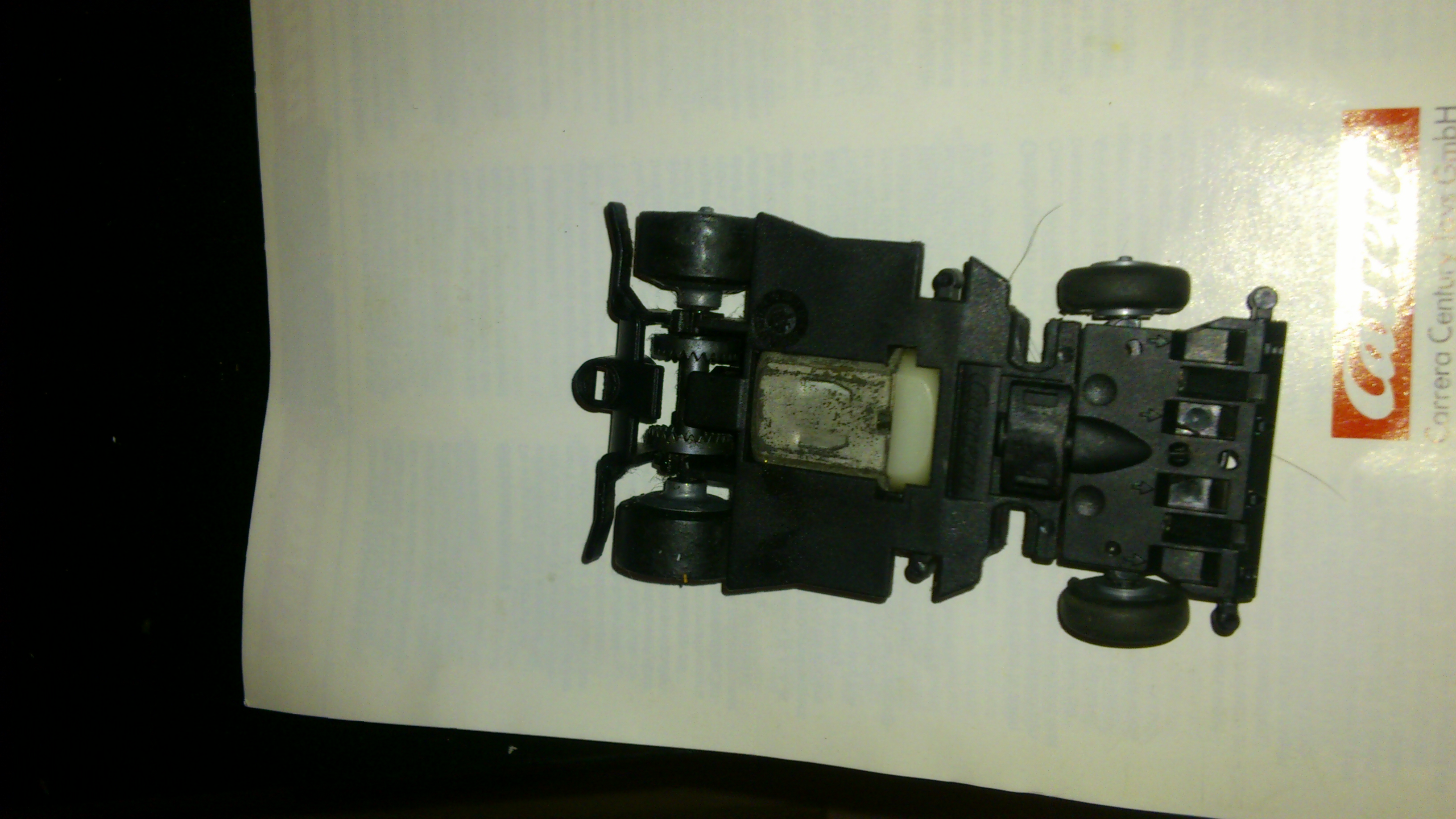

Fortsetzung...
So habe mir nun die halve Nacht um die Ohren geschlagen,Beiträge gelesen,Händler gesucht usw usw.
Als erstes habe ich nun meine Strecke wieder verkleinert,lohnt noch nix größeres, da ich erstmal die Autos vernüftig zum Laufen bringen muss :)
Wo sich auch schon wieder fragen auftuen....Gehe avon aus das ich die V3´s habe...
Schleifer,ok kann man selber basteln,doch kann mir wer Material empfehlen?
und auch evtl n bau plan zukommen lassen?

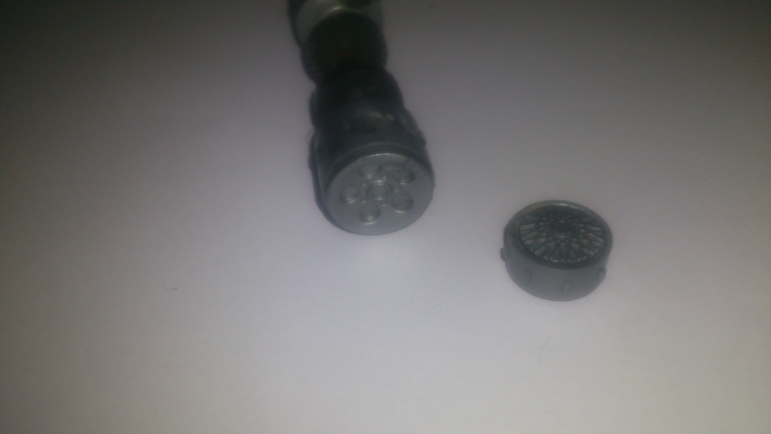

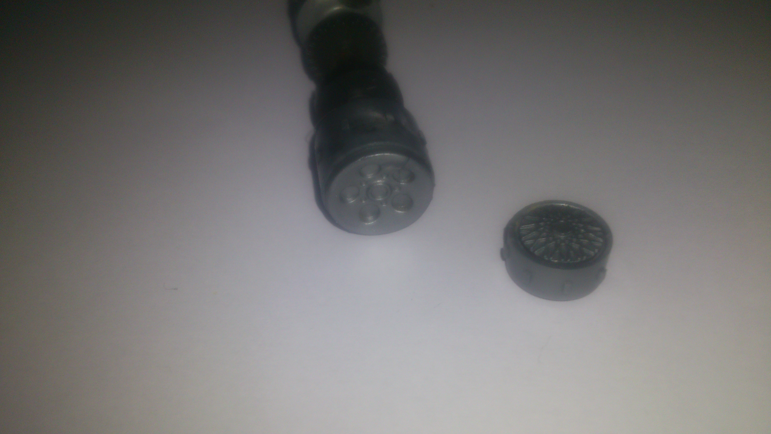

Reifen,Habe Michael Ortmann schon angemailt und auch recht rasch antwort mit angehägter Reifen Liste bekommen.Doch welche nehmen bei meinem Felgentyp??siehe Bild unten
Gewichte
,wo genau anbringen?

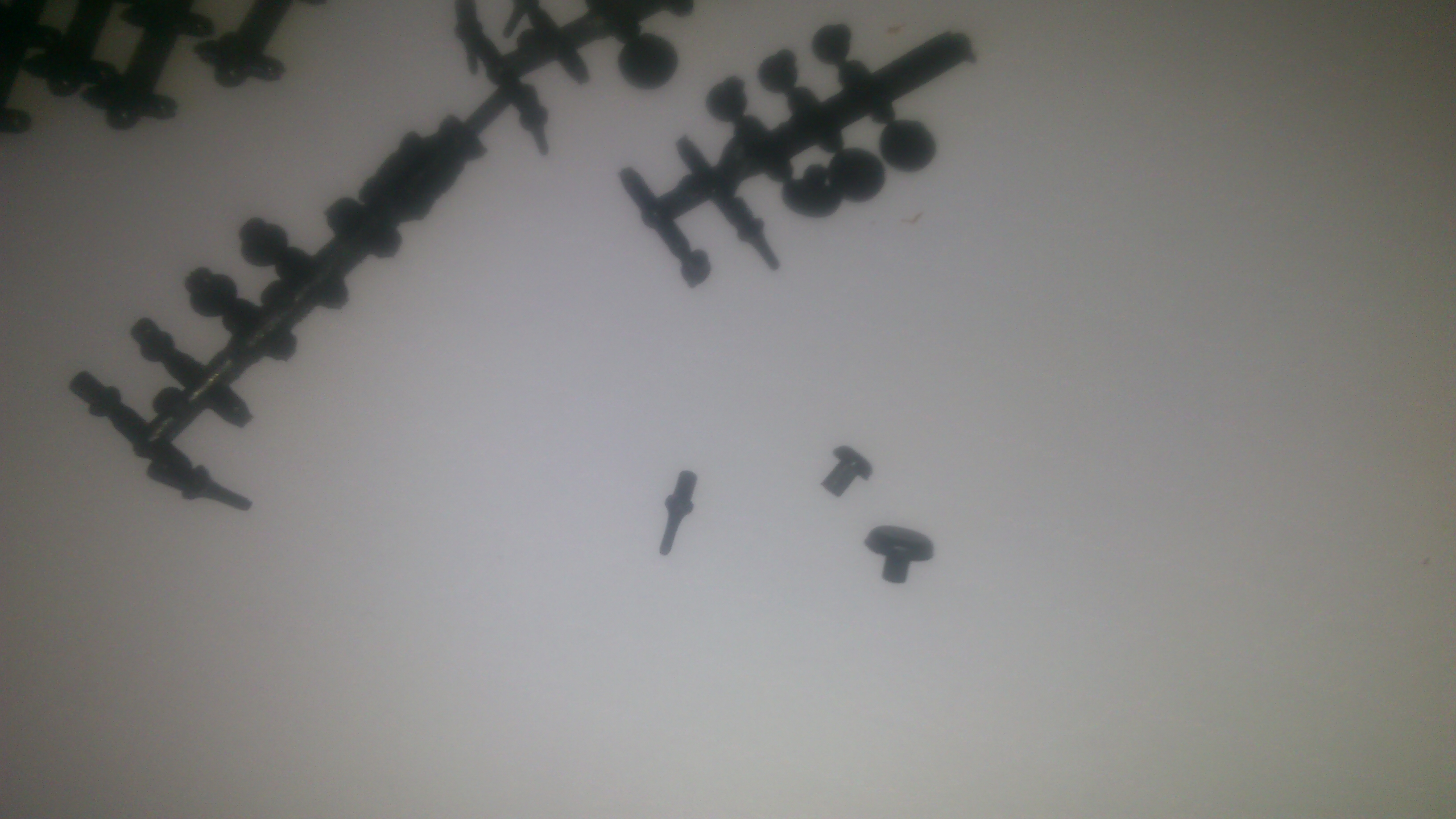

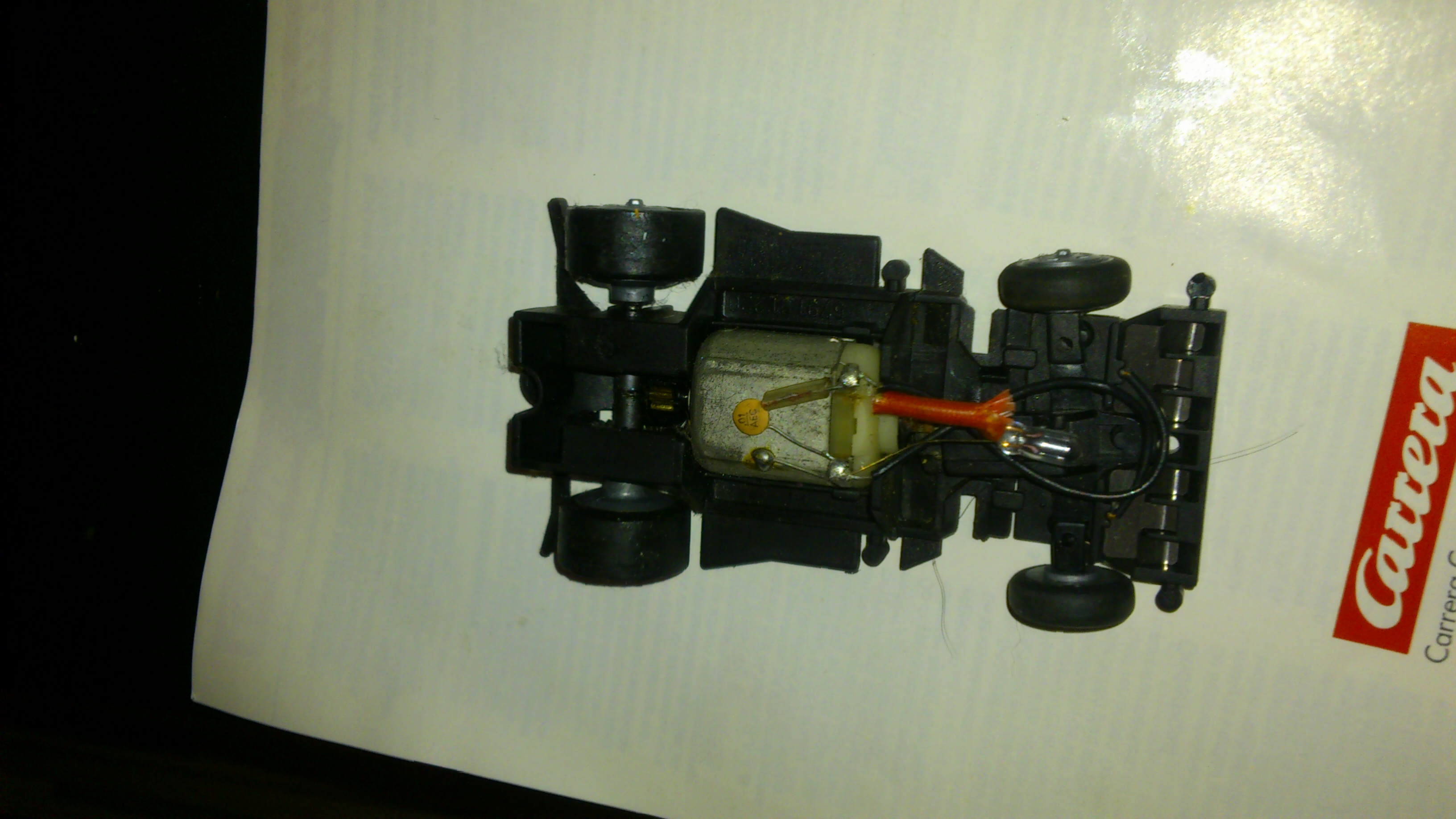

Zu dem anderem Bild hab ich ne Frage und zwar...
Was sind das für schwarze kleine Nupsies?Das Dartspitzen ähnliche Teil konnt ich schon als führungsstift einordnen...aber die beiden anderen Teile?
Sicherlich alles Fragen die Ihr schon zuhauf gehört habt..
Aber schonmal Dank im vorraus,
Dominic :danke: :daumen:
Welche Reifen??
Welche Reifen??
Teile Rätzel....

Ja du hast v3 ,die nupsies sind für einen rundenzähler.

Danke ein ? weniger im Kopf :)

Autos sind, wie schon richtig vermutet, V3.
Für Schleifer kannst du das nehmen, was dort empfohlen wird; Kupferlitze (Entlötlitze) in Aderendhülsen funktioniert gut.
Hinterreifen brauchst du Ortmann Typ 40 (ohne Buchstaben hinten).

auch wenn es sich für dich jetzt blöd anhört, mein Tipp ist kein Geld in die V3er zu investieren. Investiere dein Geld lieber in 2 V1er Autos. Auch die wirst du erst überholen müssen, aber V1 Autos fahren einfach viel besser.
Auch ich habe erst meine Zeit und mein Geld in V3 Autos investiert. Hoffe du kannst aus meinem Fehler lernen.

ich kann Karstens Aussage nur bestätigen. Auch ich habe am Anfang viel Zeit und Geld in V3 investiert weil ich es nicht besser wusste. Letztendlich habe ich kein V3 Auto mehr angepackt seitdem ich V1 fahre. Der Unterschied ist enorm.

Looping verbaue ich nicht mehr, die Karossen leiden einfach zu viel. Ich fahre auch V1 Autos.
Lenken ist einfach geiler.

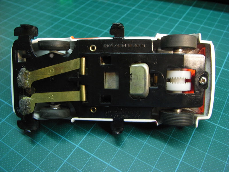

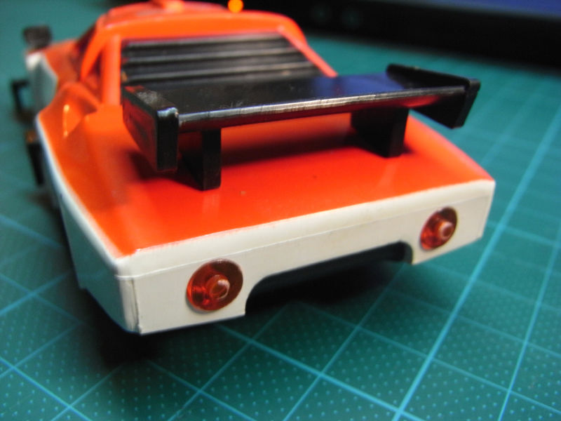

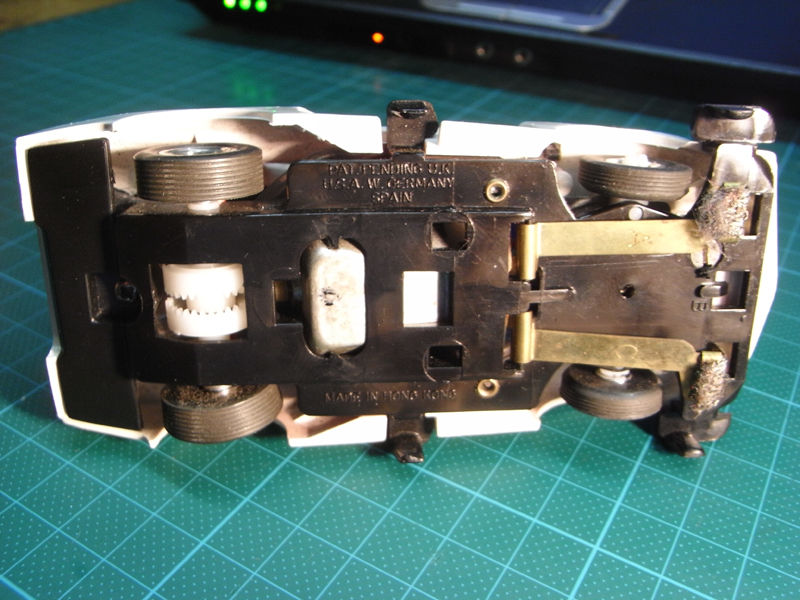

Beitrag von Riverone »

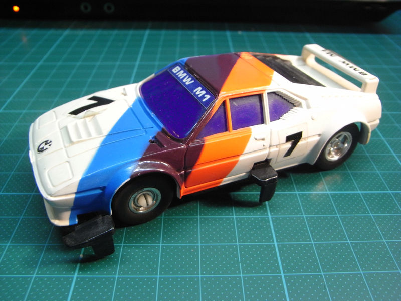

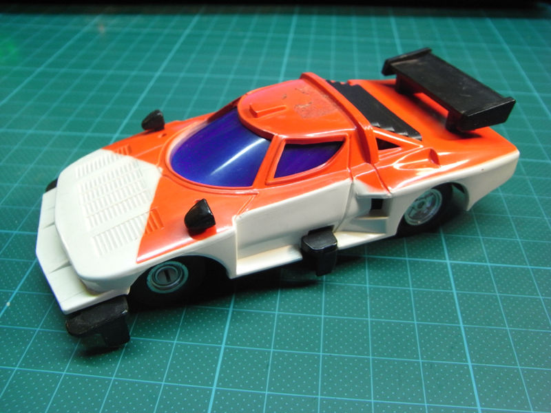

Erstmal Danke für die Antworten, nachdem ich schon den halben Tag rumtüfftele,hab ich auch schon bald die schnautze voll von den v3ern.Habe mir grad zwei schöne Wagen auf Ebay ersteigert.Einmal nen Bmw M1 und nen Lancia Stratos für Stück 5 Euronen :banana:
V1 oder V2 oder totaler Griff ins Klo?!
Rechtzschreip Überprüfumg gestarrtet..............ERROR!
Re: Meine erste Bahn....
Hi Dominic,
und nachträglich noch ein herzliches Willkommen im Servo Fieber.
Die Autos sind schick, kannst Du sehr gut umbauen, leider sind es keine Carrera Servo Fahrzeuge. Die Autos sind von der Firma Goodplay, wenn ich jetzt nicht komplett falsch liege wurde die Bahn von Quelle vertrieben.
