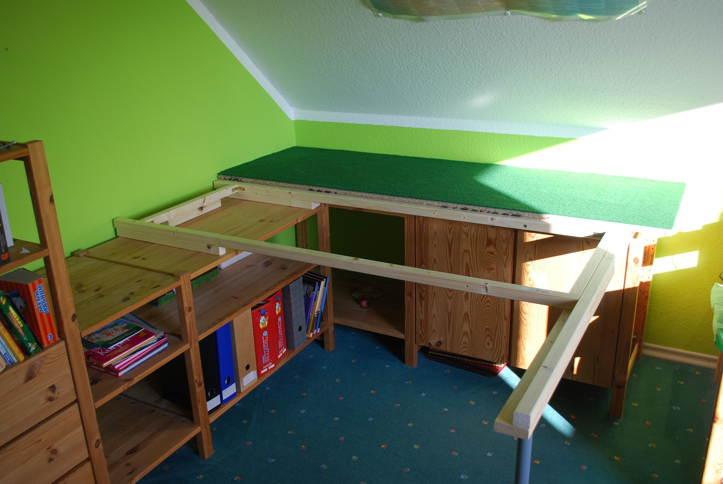

Schienen schleifen musste jetzt erstmal warten. War am Freitag im Baumarkt und hab dann gestern und heute gewerkelt.
Herausgekommen ist das:

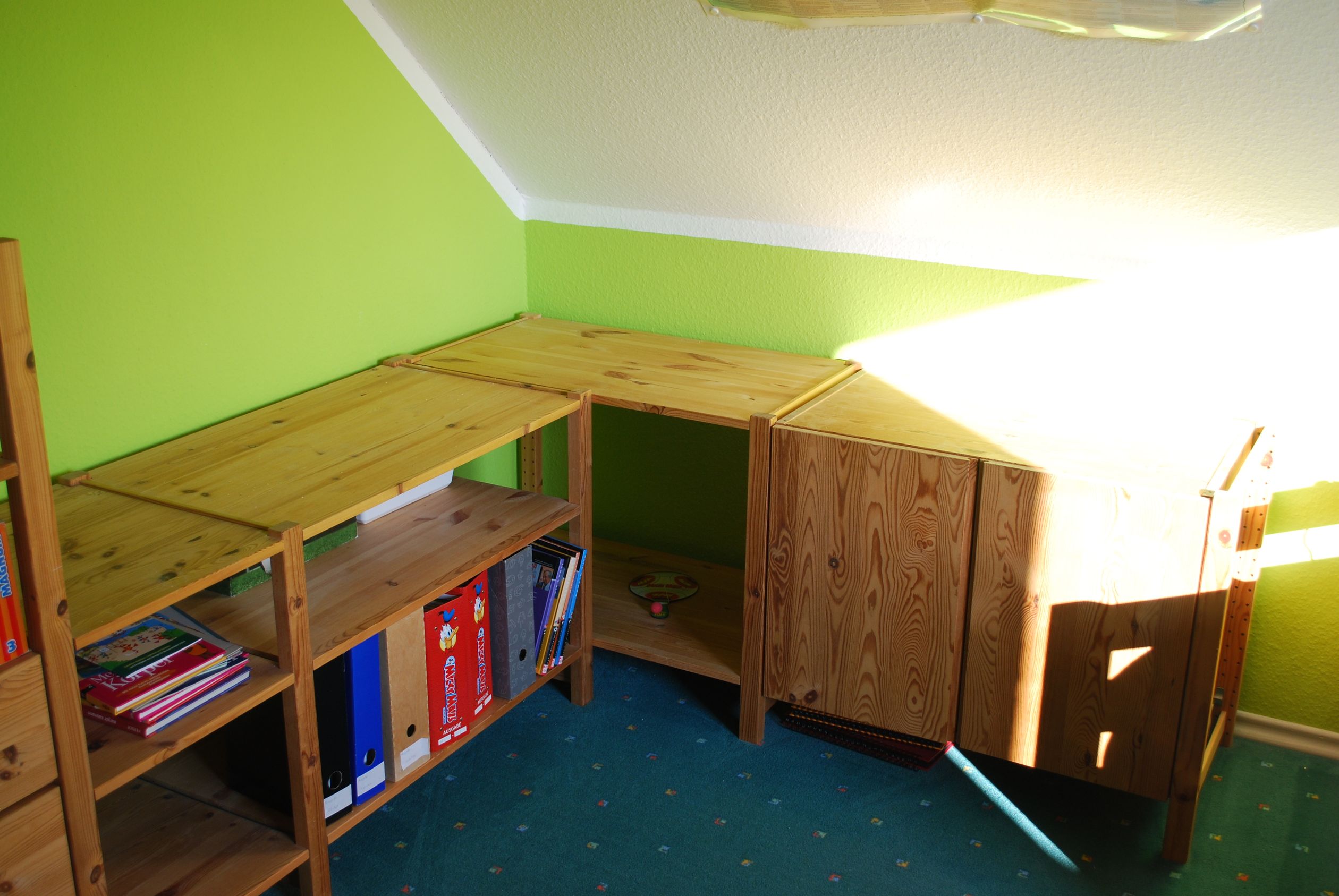

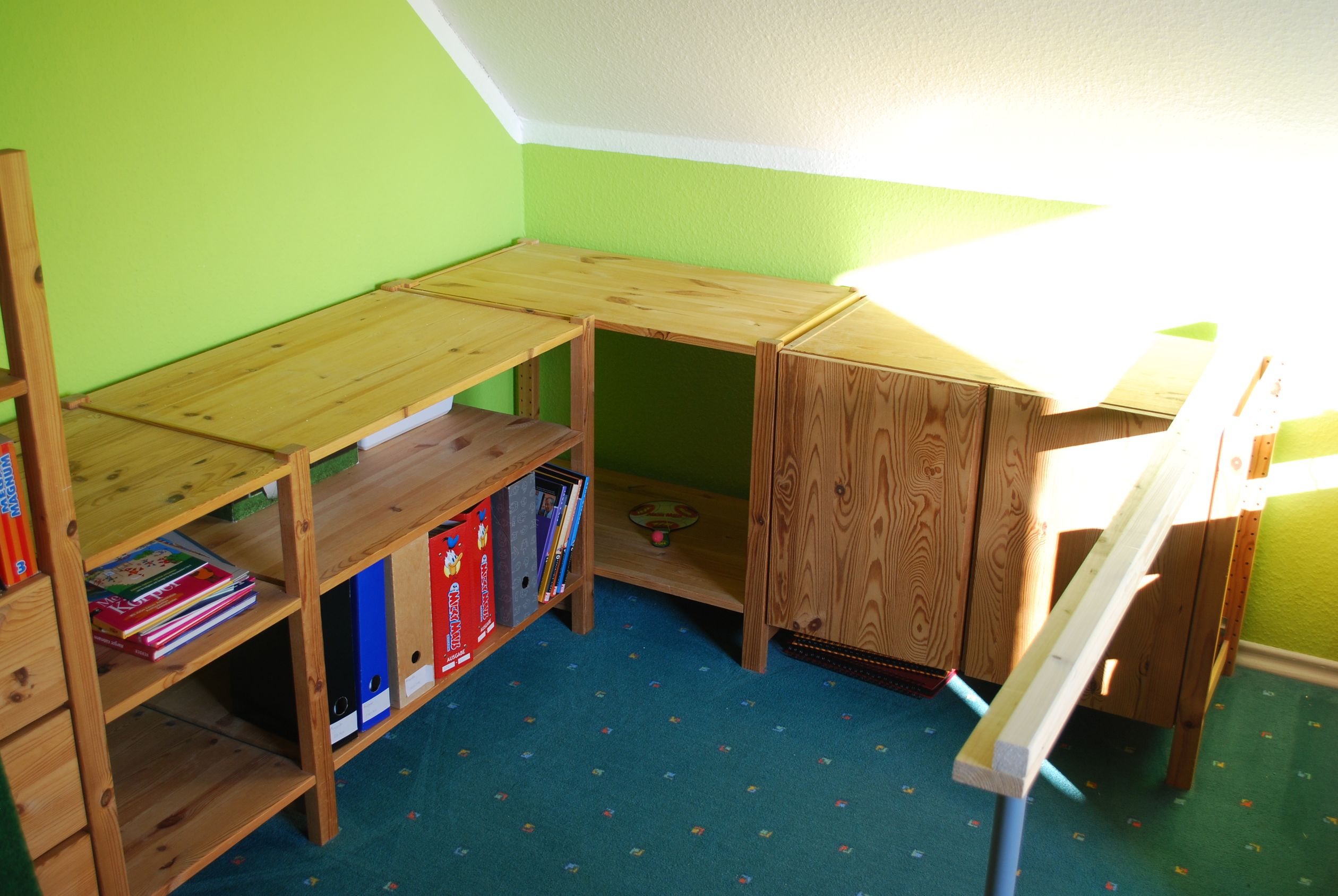

Ecke im Zimmer ist freigeräumt
Soll wegräumbar sein - also semipermanent. Daher einzelne Module.

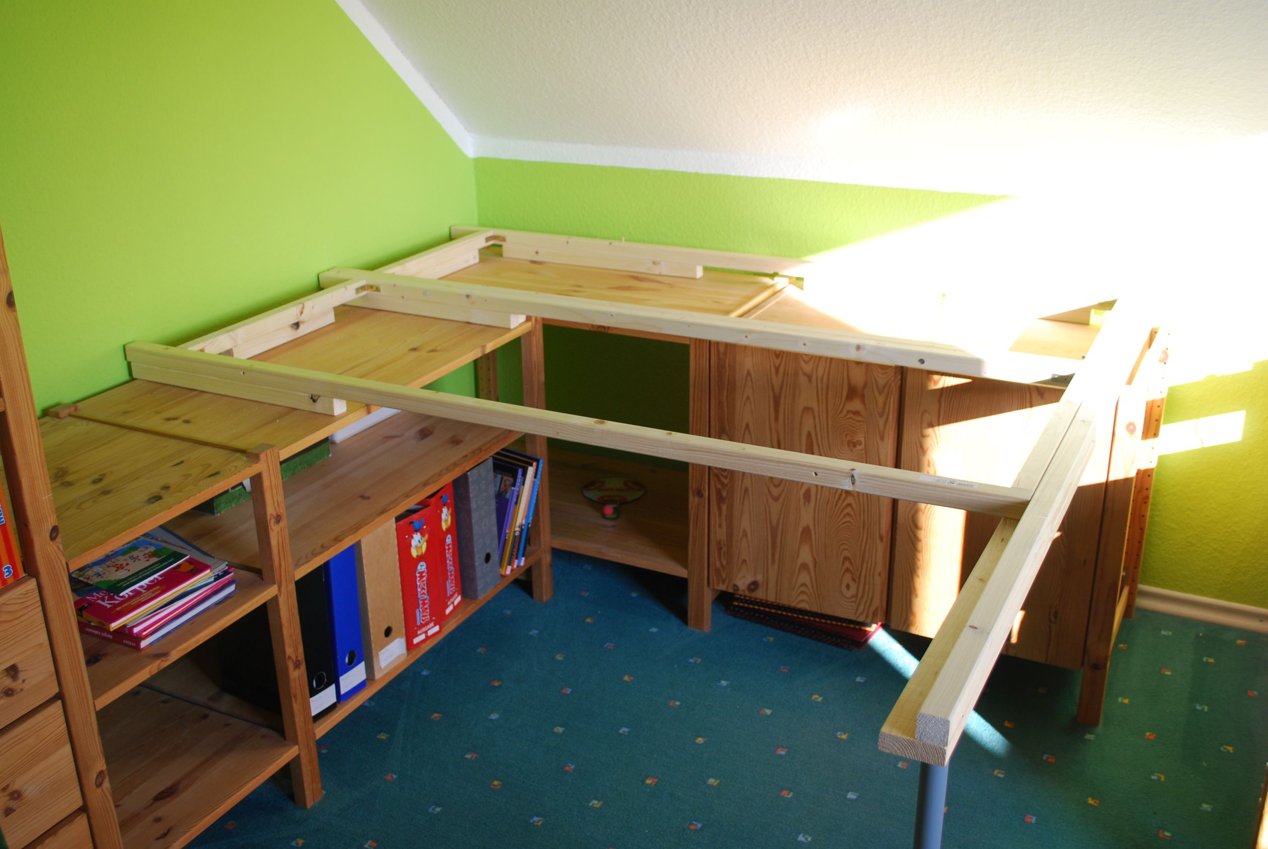

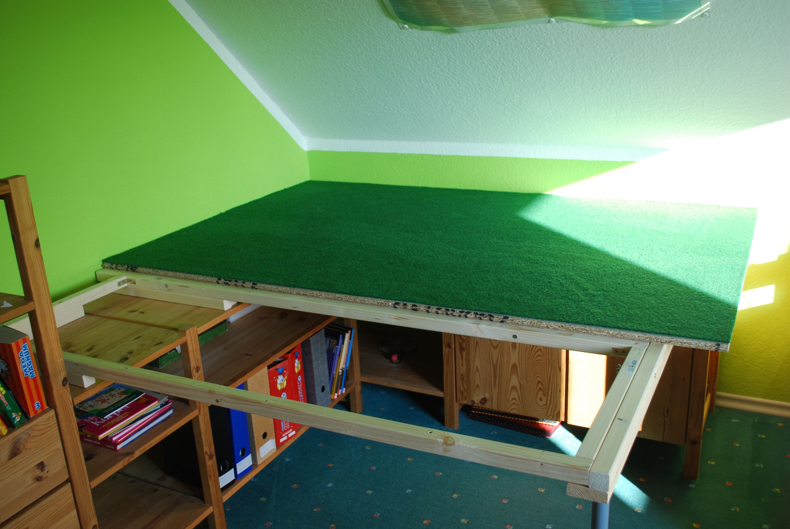

Unterbau-Modul 1, verschraubt mit Frontleiste

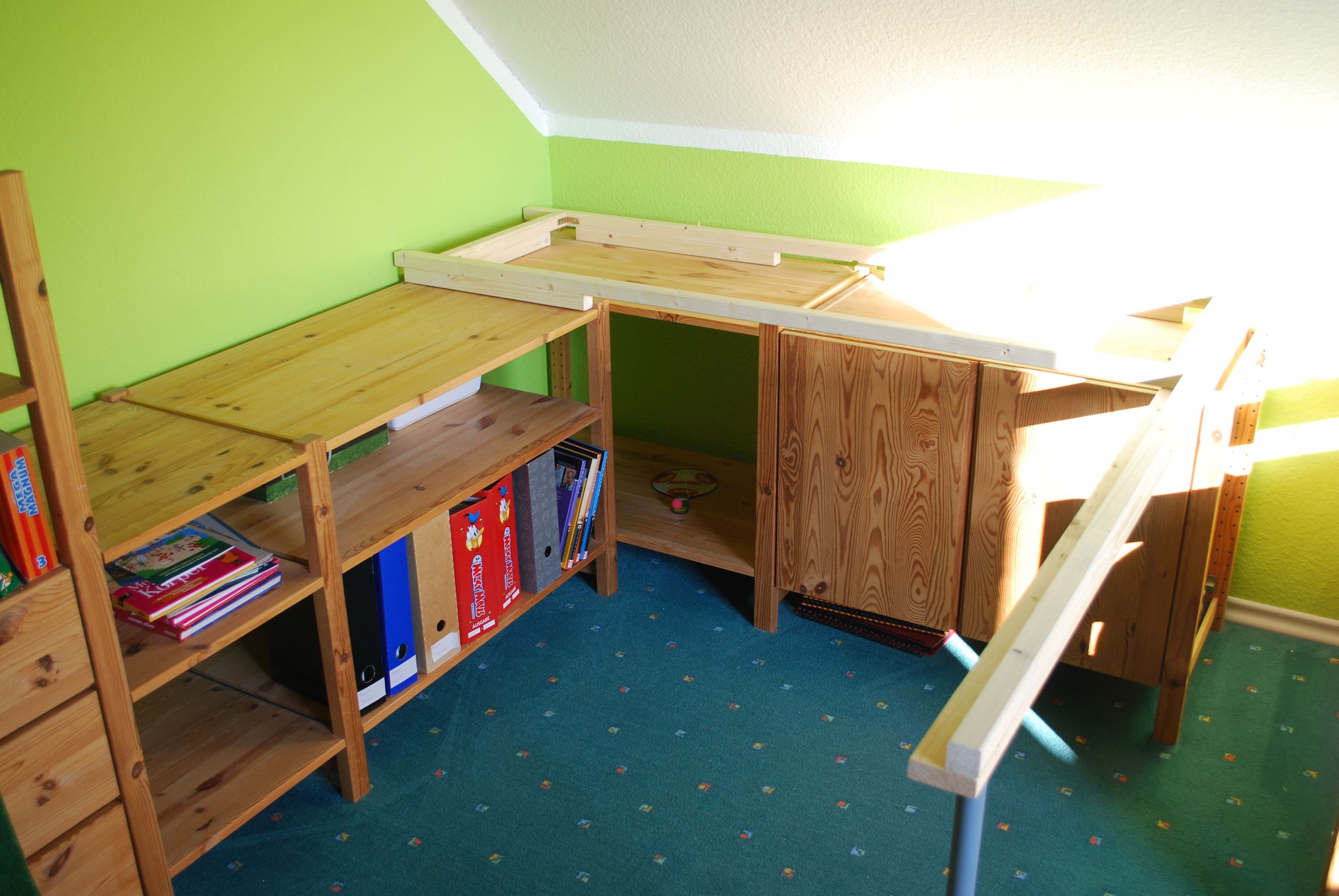

Unterbau-Modul 2, verschraubt mit Modul 1
Platte 1 - lagegesichert auf Modul 1 durch Holzdübel

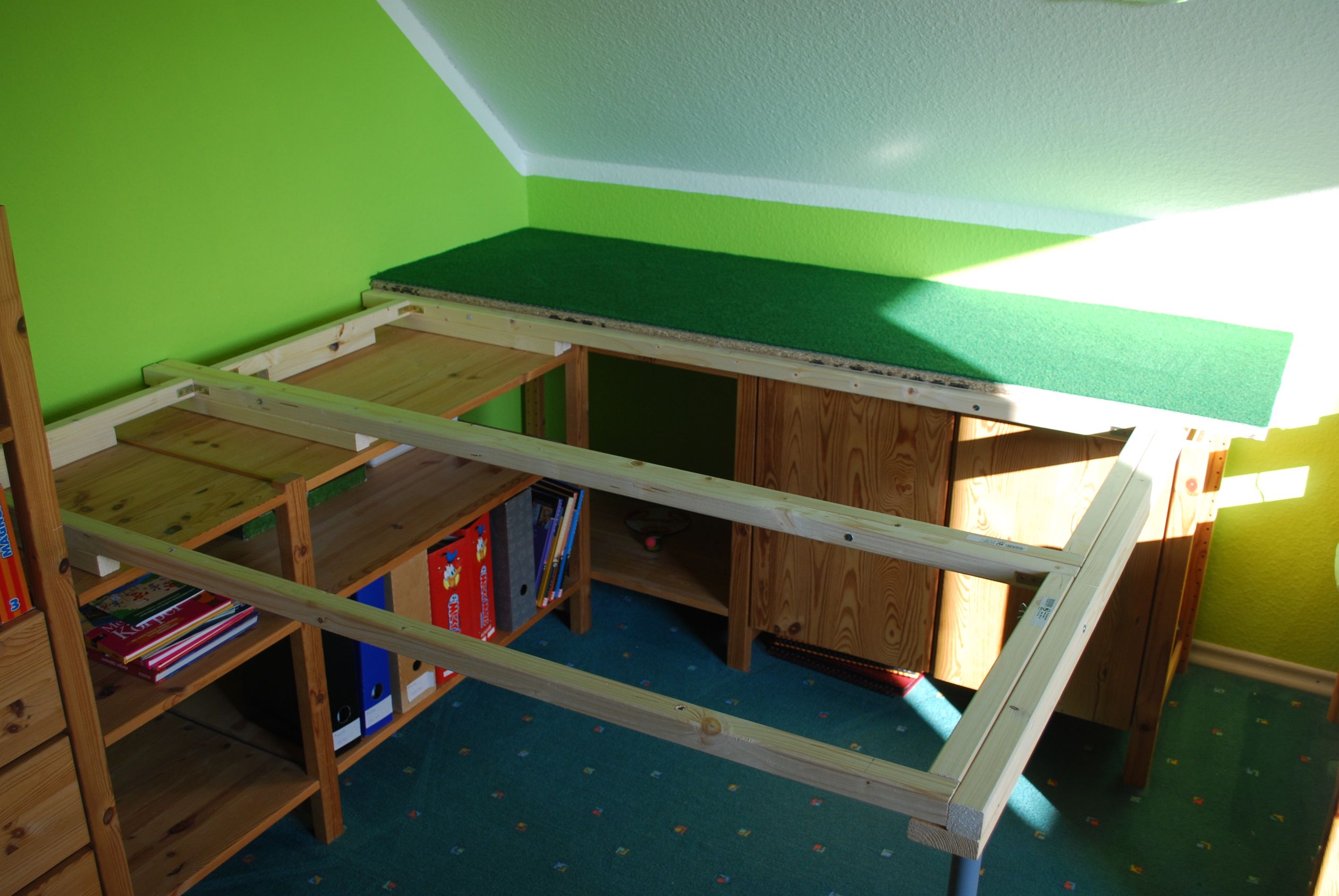

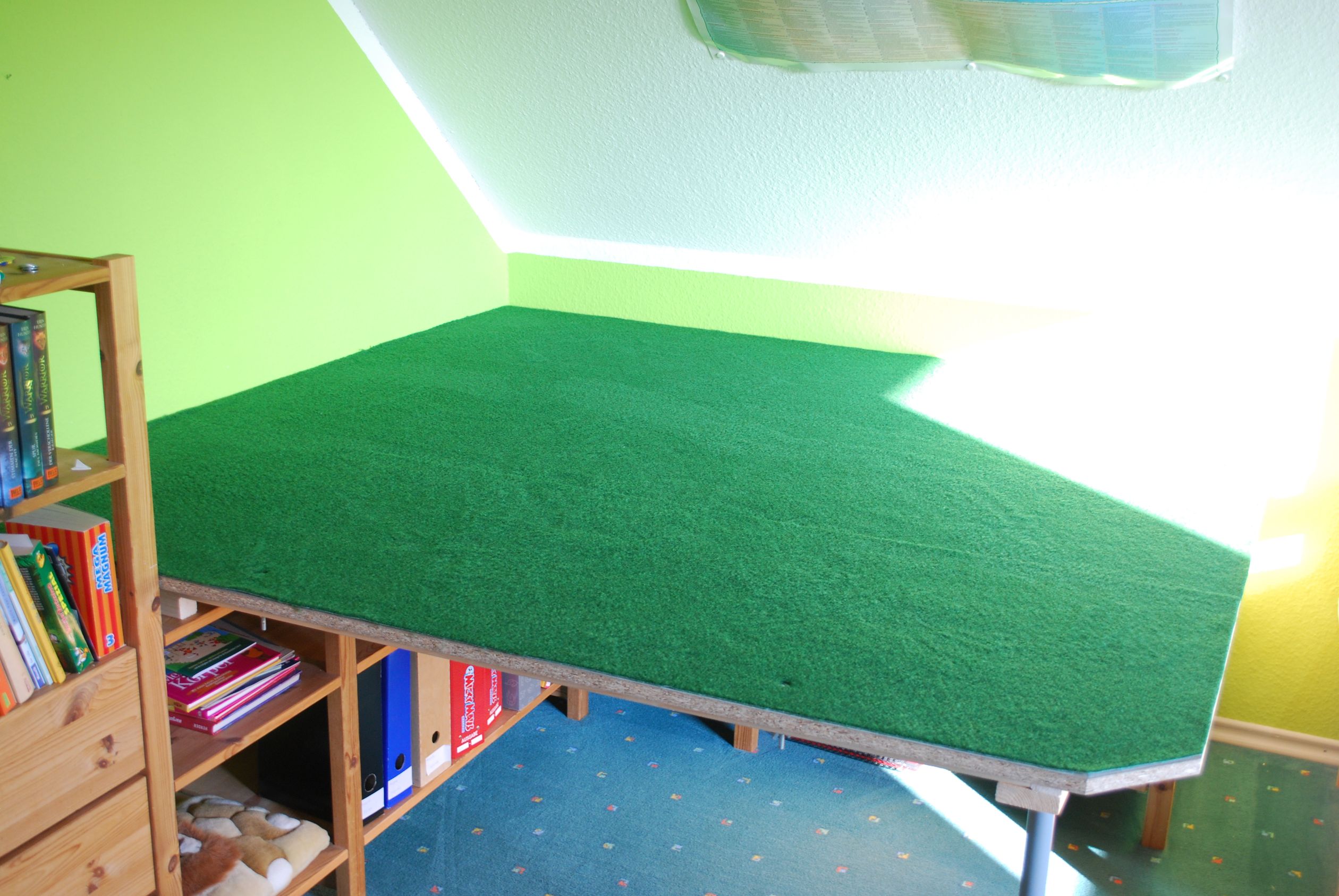

Modul 3 - verschraubt mit Modul 2 und Frontleiste
Platte 2 - lediglich durch Nut/Feder mit Platte 1 verbunden
Platte 3 - Nut/Feder zu Platte 2, verschraubt mit Unterbau

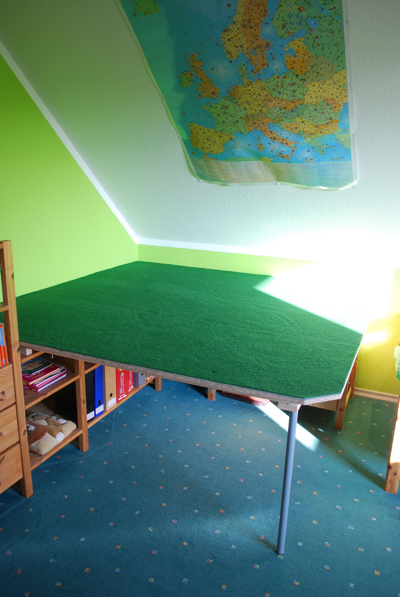

Und nochmal die gesamte Konstruktion
Grundfläche ca. 1,80 x 1,85 m. Kriegt noch eine Abschlussleiste vorne.

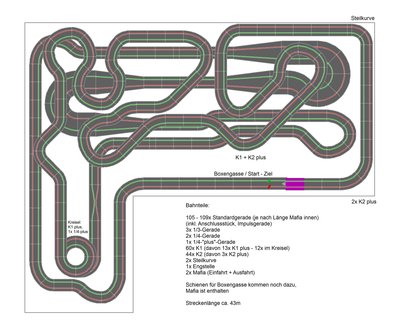

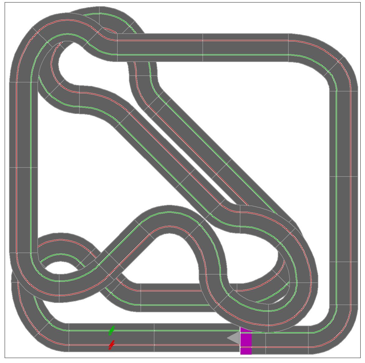

Das ist übrigens die derzeitige Planung der Strecke:
Mehr geht glaube ich auf der kleinen Fläche kaum vernünftig.

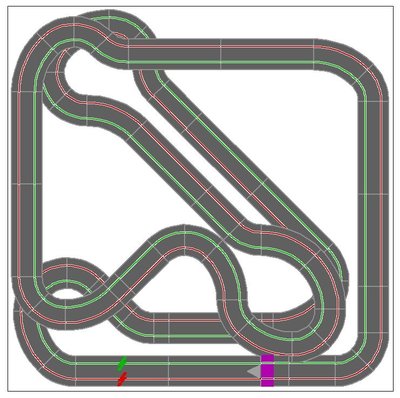

Den Plan hast du nochmal überarbeitet, oder?
Beim oberen Omega würde ich innen 1-2 K2 mehr rein machen, vor allem beim Eingang, falls noch möglich.
Ansonsten habe ich an dem Plan nichts auszusetzen, mehr kann man auf der Fläche kaum rausholen.
Beiträge: 1233
Re: Eine neue Bahn entsteht...
Nö, Strecke war die noch gleiche.
Hab' nochmal rumprobiert. Eine K2 mehr im oberen Omega - jetzt sind 12 eingeplant, mehr hab' ich nicht....
Könnte aber wirklich besser zu fahren sein so.

Jo, ich glaub das ist besser!
Einsehbarkeit musst du noch live testen, könnte an der ein oder anderen Stelle kritisch sein.

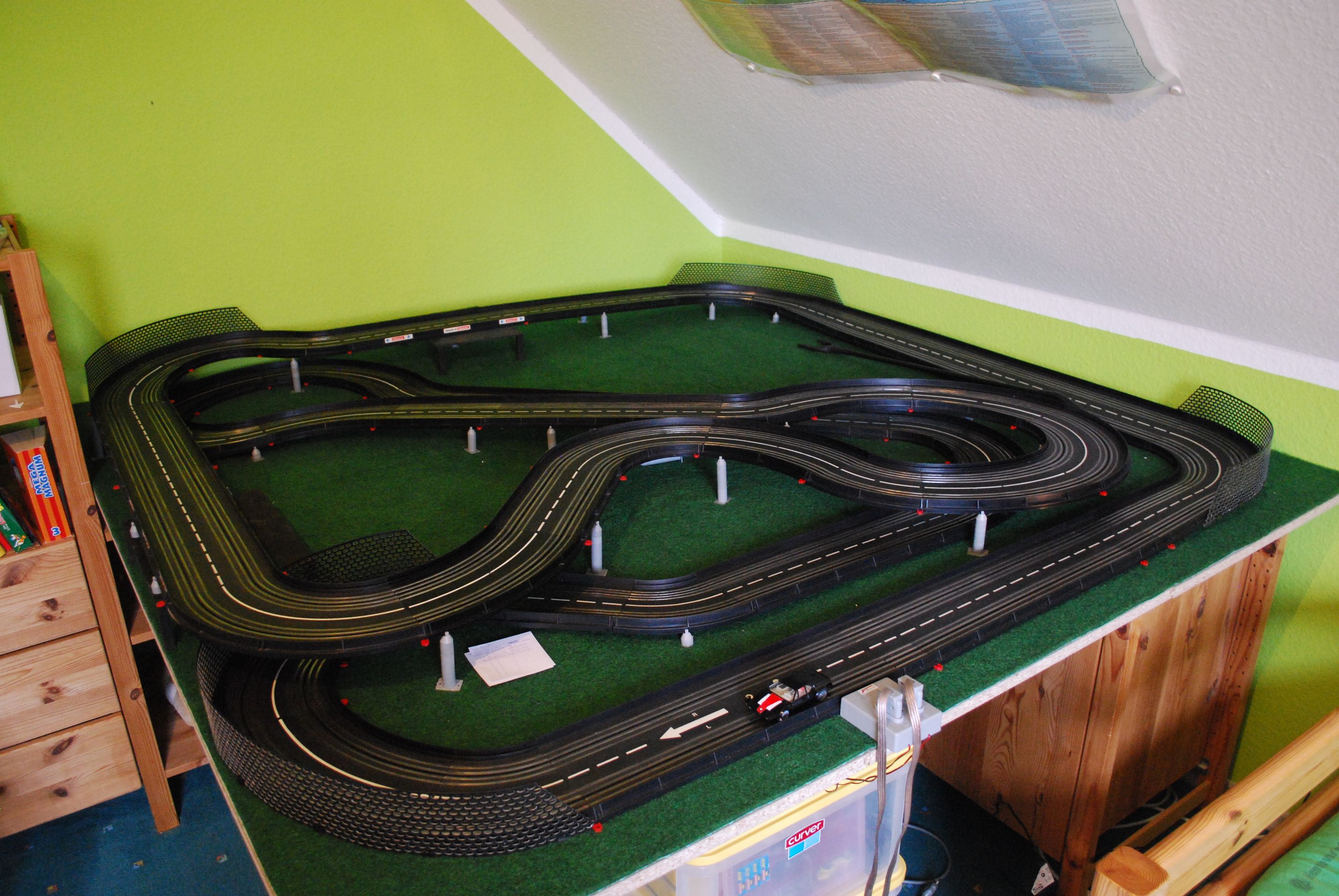

So, die Bahn steht :banana: , das erste Fahrzeug läuft!
Und da das Fahrzeug auch manchmal fliegen möchte :grin:, hab ich gleich ein paar Fangzäune eingebaut...
Die Bahn fährt sich gut, macht echt Spaß.
Commander hat geschrieben:Warum wegräumen??
Klapp das doch einfach hoch gegen die Schräge, müsste doch passen oder??
Ja, müsste passen, aber erstmal ist es gut so. Das wird mir zu aufwendig mit dem Hochklappen. Da muss der Unterbau dann doch etwas massiver werden... und Scharniere an der Wand und und und...
Jetzt müssen Sean und ich erstmal die anderen Fahrzeuge herrichten, Zeitmessung einbauen, Hindis zulegen, ............

Die sieht echt gut aus!
Die Fangzäune machen auch was her.
