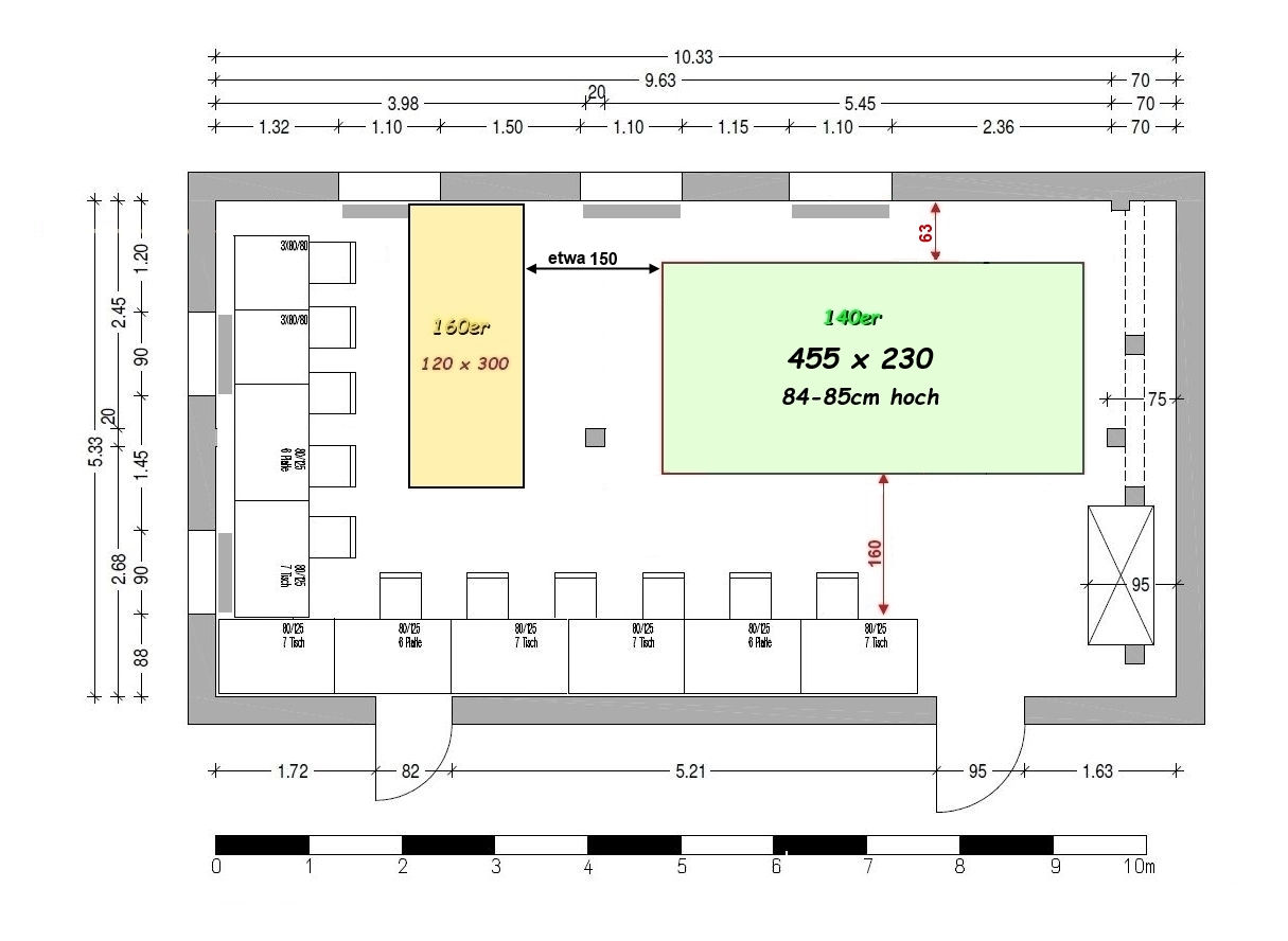

Plan steht
Material ist alles da... bringen Rufus und Sammy mit :anbeten:
bespielbare Fläche etwa 450x225cm
Fangzaun fehlt uns noch: Vorschläge dafür ?...Ideen, wo, was gesehen, entdeckt ?

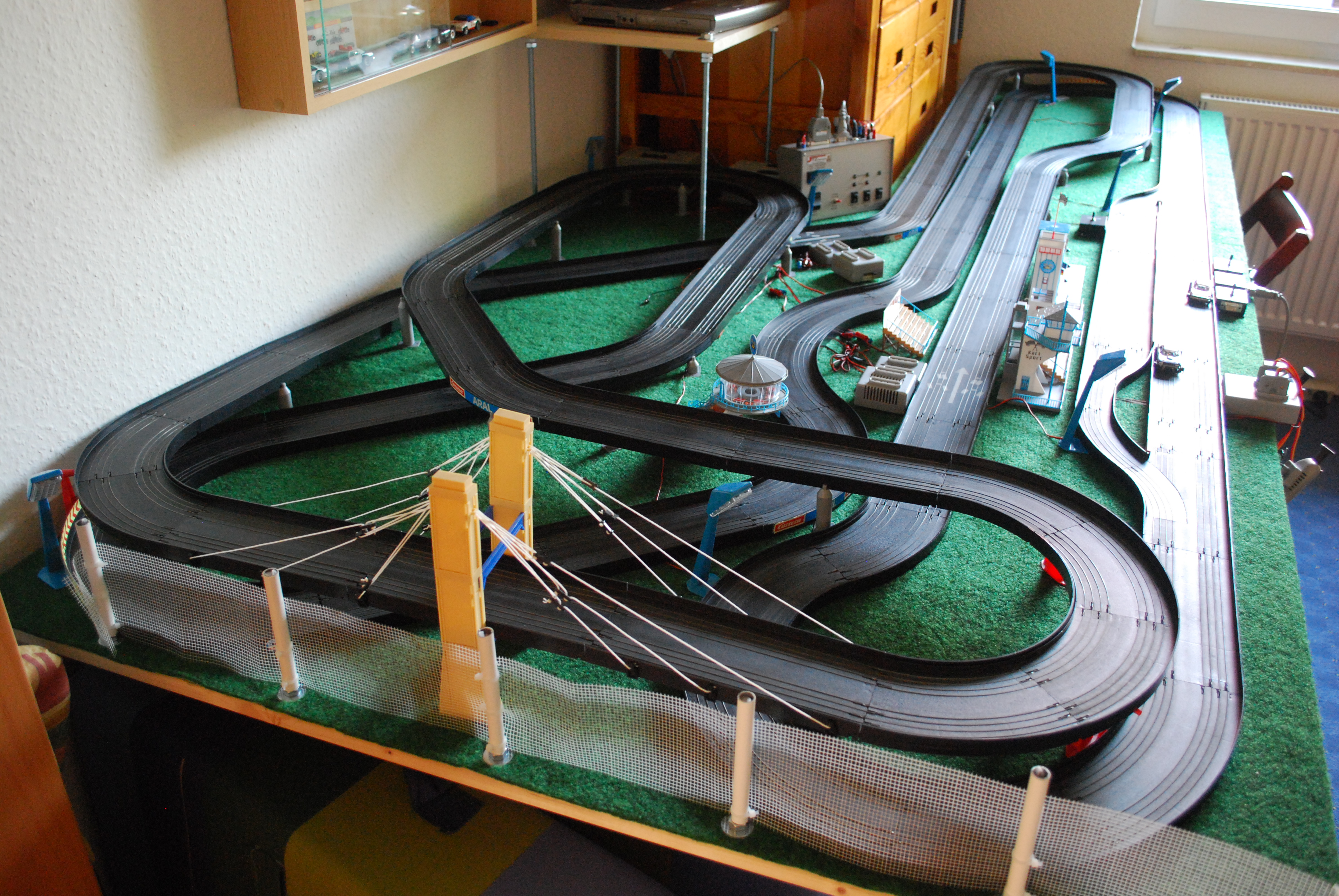

Hatte das so ähnlich an meiner ersten demontierbaren 160er-Platte:
Kunsstoffgewebegitter reißt kaputt an den Befestigungsstellen - gerade bei häufigen Auf- und Abbau nicht gut.

..hab extrem festes Zeug gesehen/gehabt...ohne Schere keine Chance.
Vieleicht für's erste Jahr gudd....schön weiß isses.
Hast du dein schwarzes TT Netz mit Kabelbindern fixiert ?

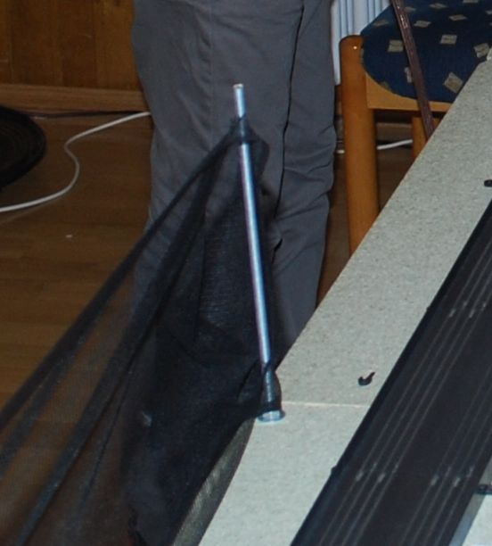

Gewindestangen mit U-Scheibe und Mutter ober- und unterhalb der Platte. Dann das Netz (o. + u. mit reingerissenen Löchern) einfach drübergestülpt.
Müsste demnächst auch mal ausgetauscht werden, da die Löcher immer weiter einreißen.

...sieht scheisse aus :tongue-wink:
..geht's da net auch mit Kabelbindern...wie auf deinem ersten Bild mit Gewebe, da haste doch Kabelbinder dran ?!

Stimmt, sieht scheiße aus, aber funktioniert seit Jaaahren!
Viel zu umständlich mit Kabelbindern - und sieht auch nicht besser aus.
