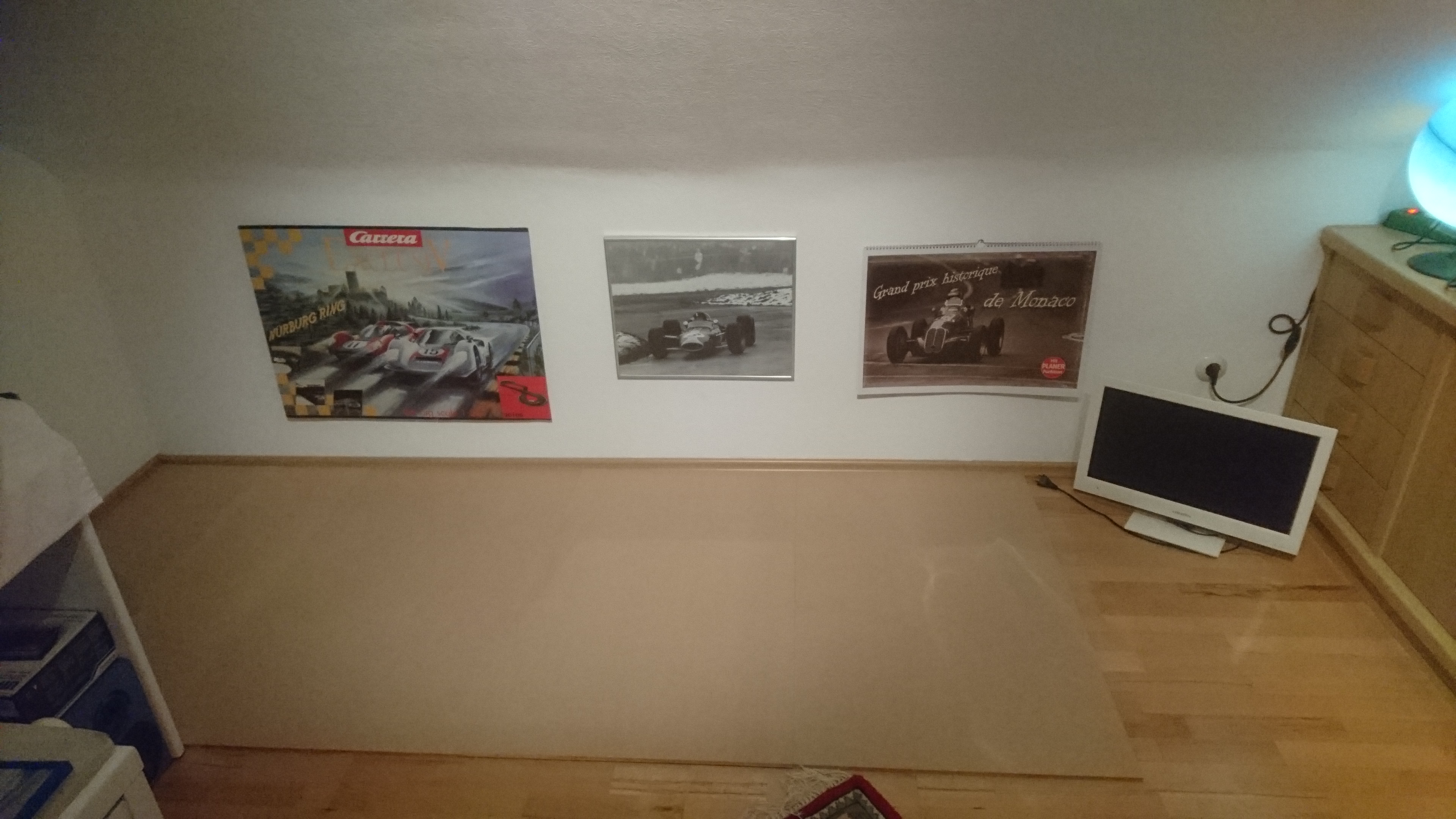

Ich habe nicht viel Platz zur Verfügung, aber immerhin habe ich Platz. Es sind 2,60 m x 1,05 m. Nachdem ich entsprechende Holzplatten erworben habe (4x65x1,05) habe ich mal eine Bahn ausgelegt (siehe Bilder 1+2, falls es mir gelingt Bilder zuladen). Später soll sie mit einem Rahmen auf die höhenverstellbaren Holzböcke von Ikea gestellt werden, damit ich eine Chance habe ohne Kreuzschmerzen zu bauen (57J)

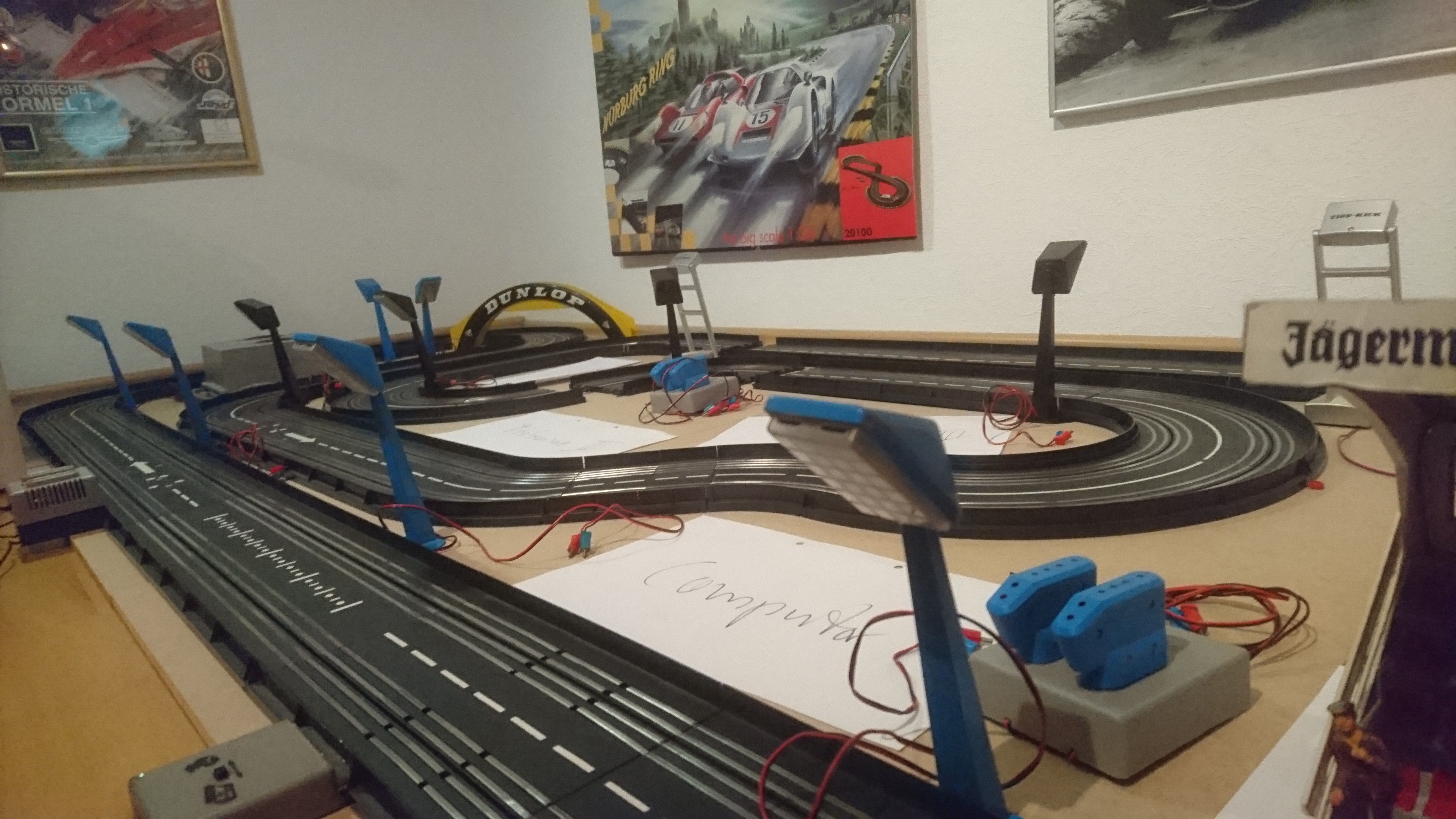

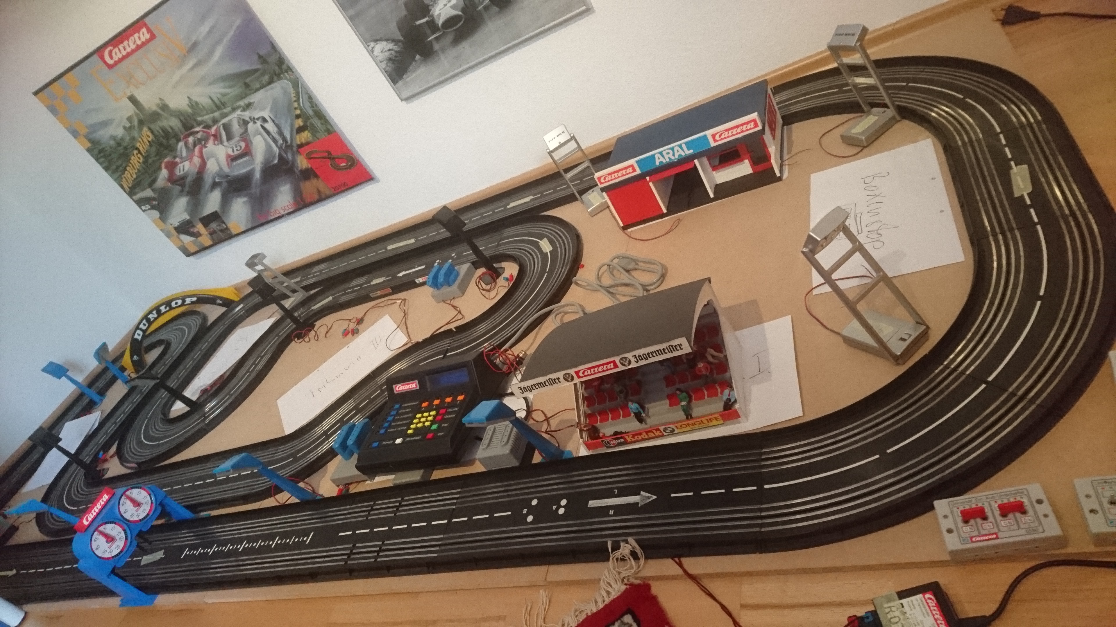

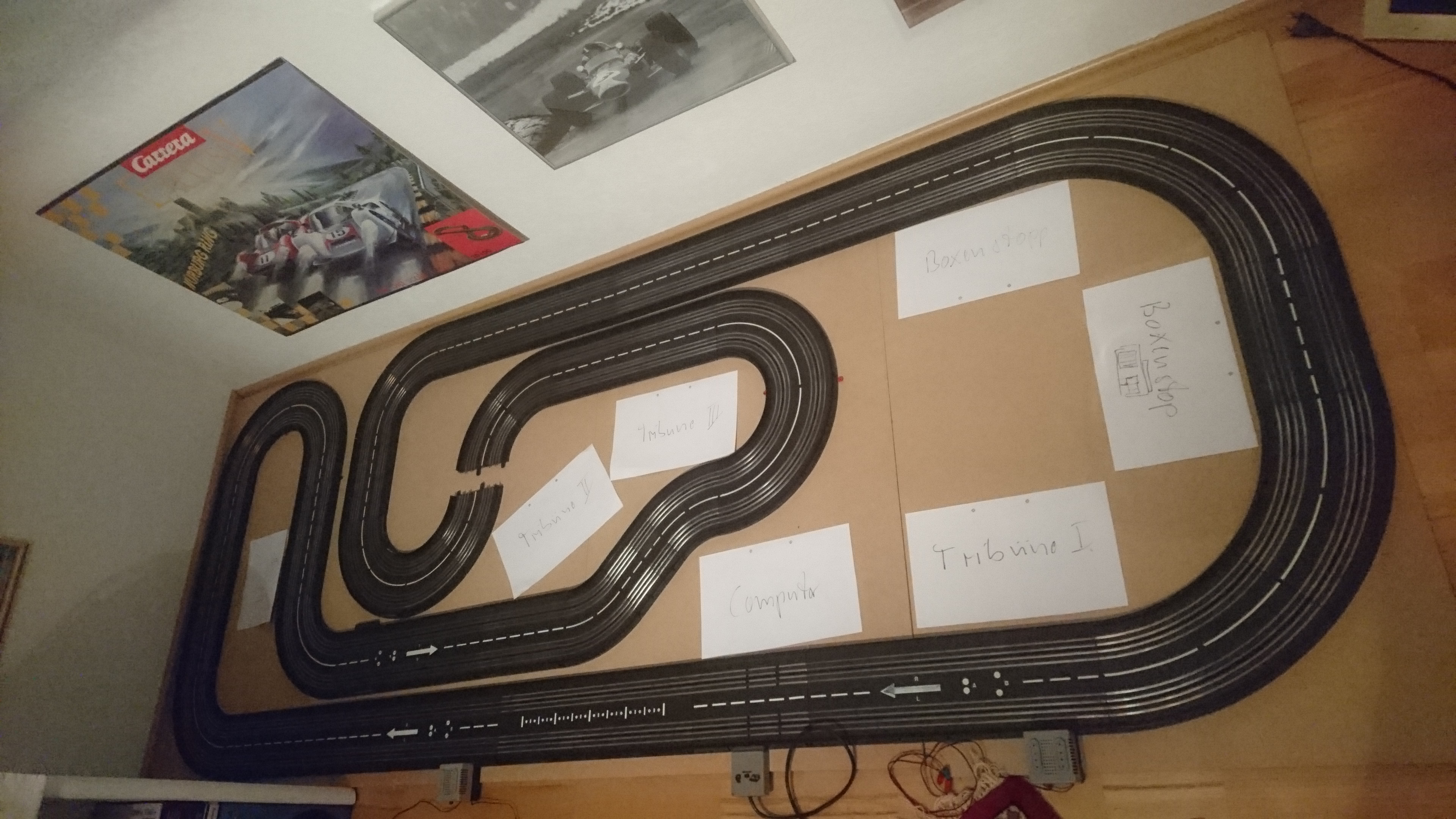

Nun denn, hier die ersten Bilder, bin für alle Bemerkungen offen. Die weißen Zettel stehen für Gebäude, die ich bereits mein Eigen nennen kann, wie Tribünen und Boxenstop.

Der Platz für deine Bahn ist ja leider sehr knapp bemessen, aber ich kenne dieses Problem nur zu gut. Ich empfehle dir, mit dem Layout so lange zu experimentieren, bis die Strecke "rund" ist, sich also gut fahren lässt und - das ist die große Herausforderung - wirkliche Überholmöglichkeiten bietet. Da gibt es hier einige Spezialisten, die sich da besser auskennen als ich, gerade bei der 140er.

Ich mag übrigens kleine und feine 140er Strecken, aber die hier würde ich so nicht bauen. Bietet nur eine Ideallinie und Variation, und die wird nicht flüssig zu fahren sein.
Hast du noch mehr K2 zur Verfügung? Falls nicht, würde ich die lieber im Infield verbauen, außen sind sie verschwendet. Ich kann mir auch gerne Gedanken dazu machen wenn du willst.

Danke für die Rückmeldungen. Super wie rege das Forum immer noch ist. Natürlich bin ich an allen Vorschlägen für eine andere Gestaltung interessiert.
Leider habe ich keine weiteren K2. Meine Schwierigkeit sind die Platzverhältnisse die wenig Strecke zulassen. Aber mehr geht nicht.
Im Moment gibt es zwei Überholmöglichkeiten und für die Top Fahrzeuge weitere auf den Geraden ins "infield".
