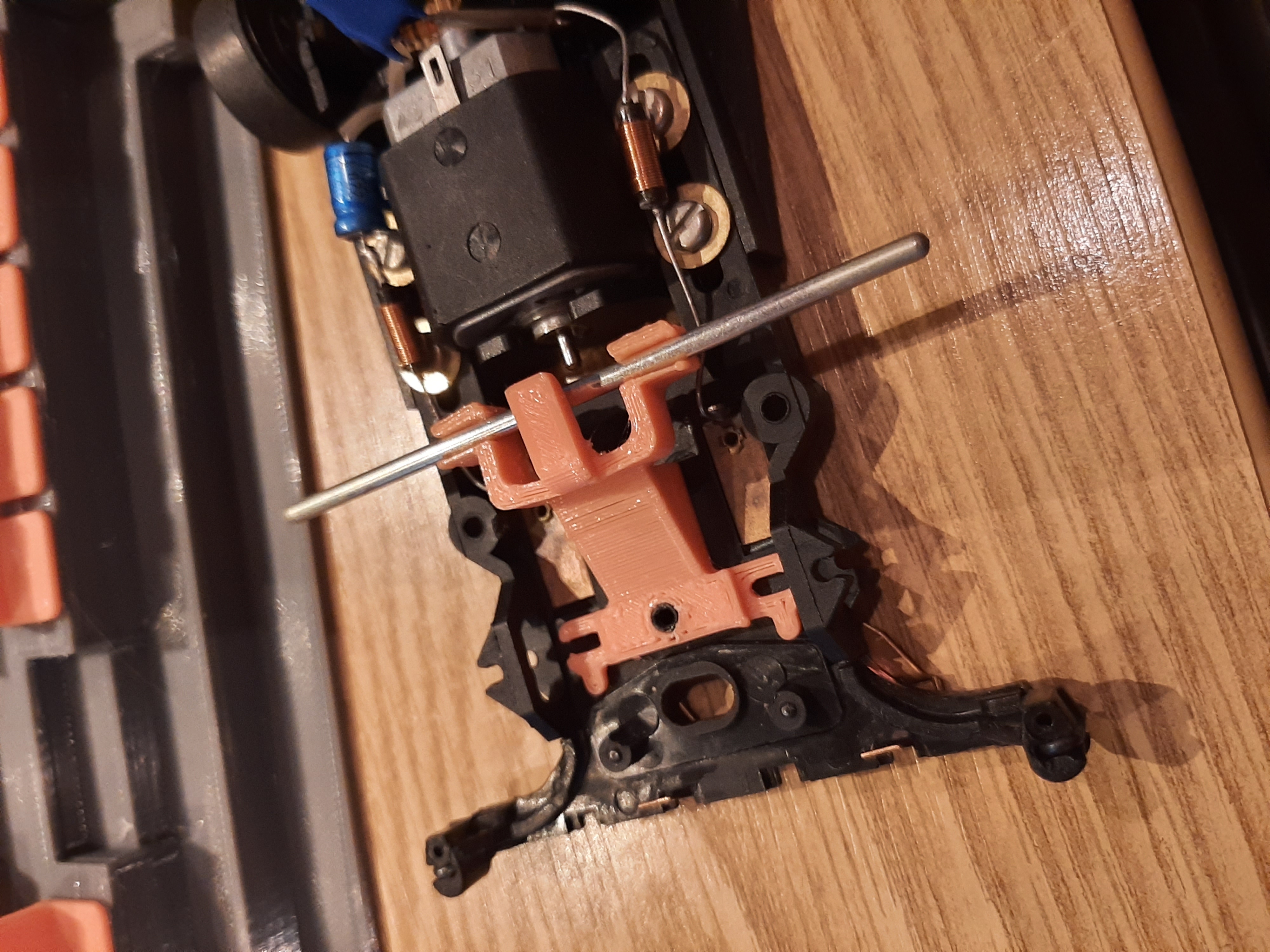

da ich ja jetzt alle drei Systeme aufgebaut habe (Bericht hierzu folgt noch :banana:),
fehlen aber für die 132er und 160er noch Spurwechsel-Hindis.
In der Bucht sind die nur selten oder unter überzogenen Preisen zu erhalten. :kochen:
Somit die Frage in die Runde.
Wer hat und würde mir, gegen einen entsprechenden Ausgleich, Lenkbrücken anbieten?
Oder vielleicht sogar komplette Chassis? :anbeten:
Sollte aber auch mit einem normalen Fahrchassis gehen, hab halt nur keine Hindi Bus Lenkbrücken
und in Fusion bin ich noch nicht so fit mir selber welche zu zeichnen. :confused:
Grüße Micha :waving:

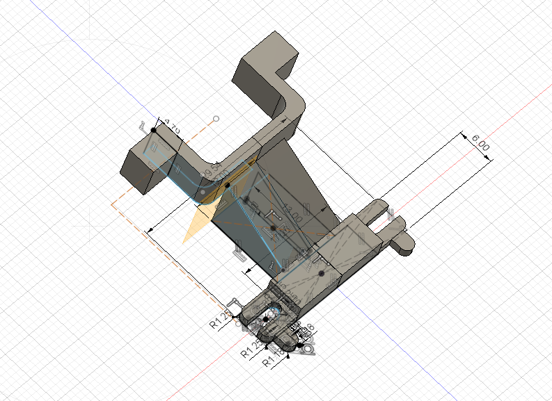

Bzw. doch ich hab doch die Busse in 132, da könnte ich ja Mal zeichnen.
@Micha drucken kannst du ja selbst :kinnkratz:

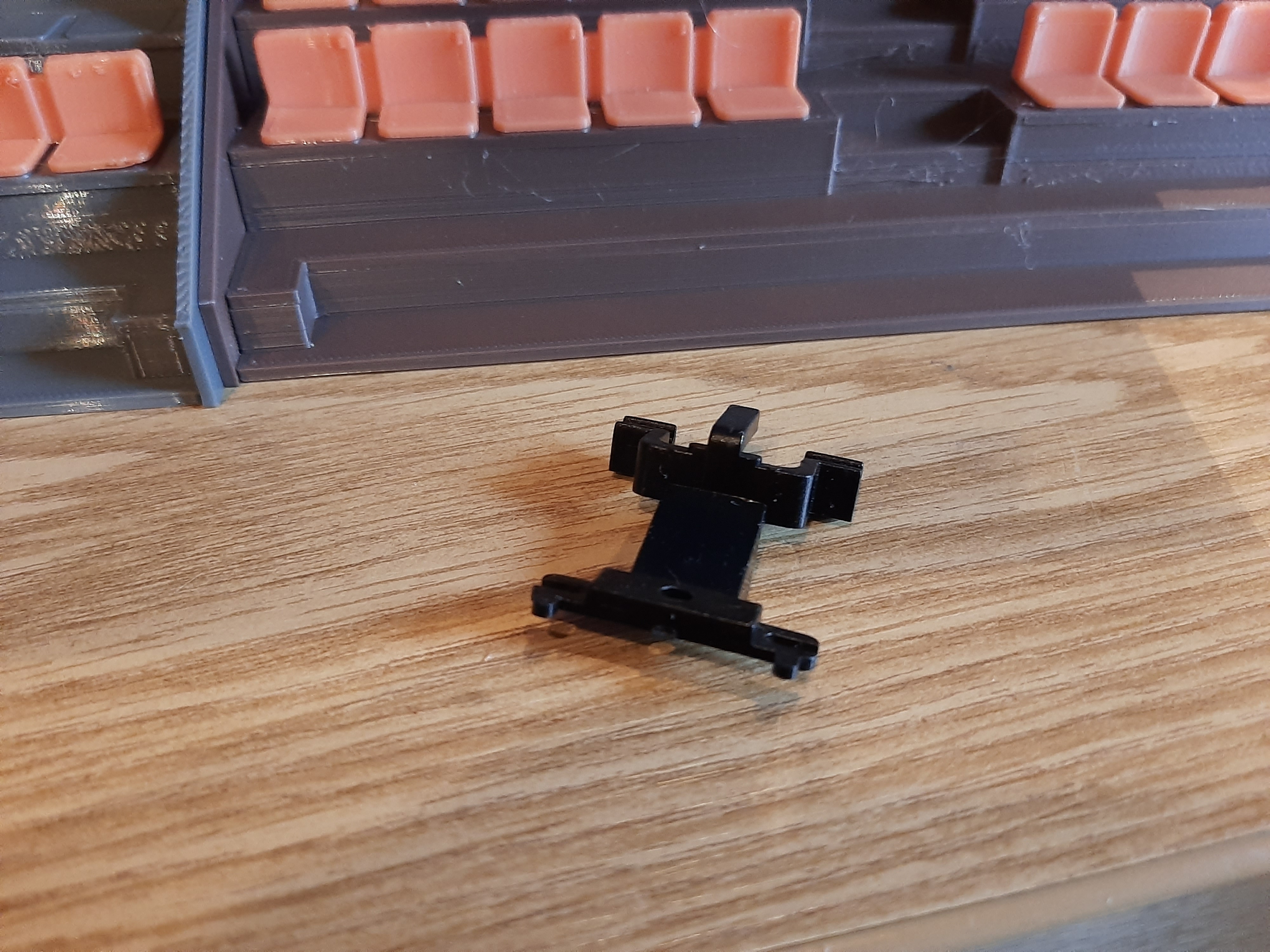

Ausgebaut ist schonmal :hungry:
und original passt in Fälschung :floet:

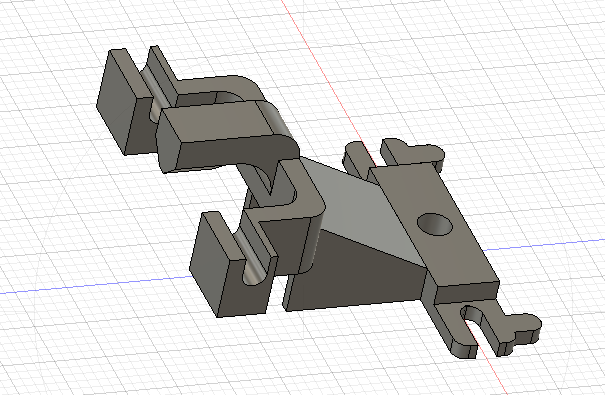

Es wird :driver:
einige Sachen werde ich aber anders machen, damit es stabiler ist.

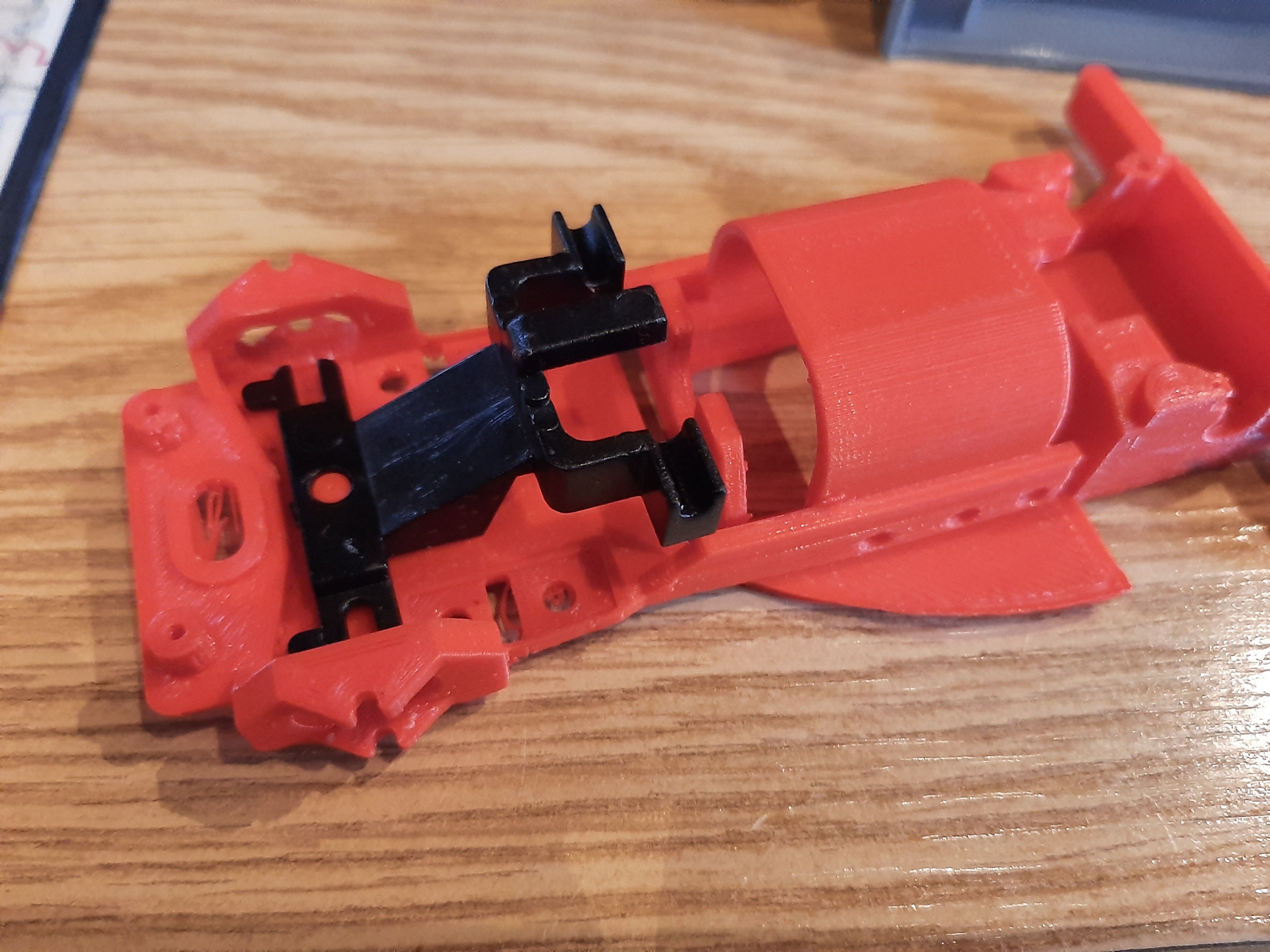

Was ist oder soll das rote sein?
:waving:
Re: Suche 132 / 160 Hindi Bus Lenkbrücke
Evtl. Chassis für Zigarren
So fertig, das Loch ist laut Zeichnung 3,1 mm, muss evtl. aufgebohrt werden, je nachdem wie masshaltig gedruckt wird.
Der Halter für die Stange muss auch nachgearbeitet werden, je nachdem wie stabil der ist und das Biegen nach ober nicht aushält.
die beiden Rastnippel kann man natürlich nicht drucken. Vielleicht gehts auch so.
