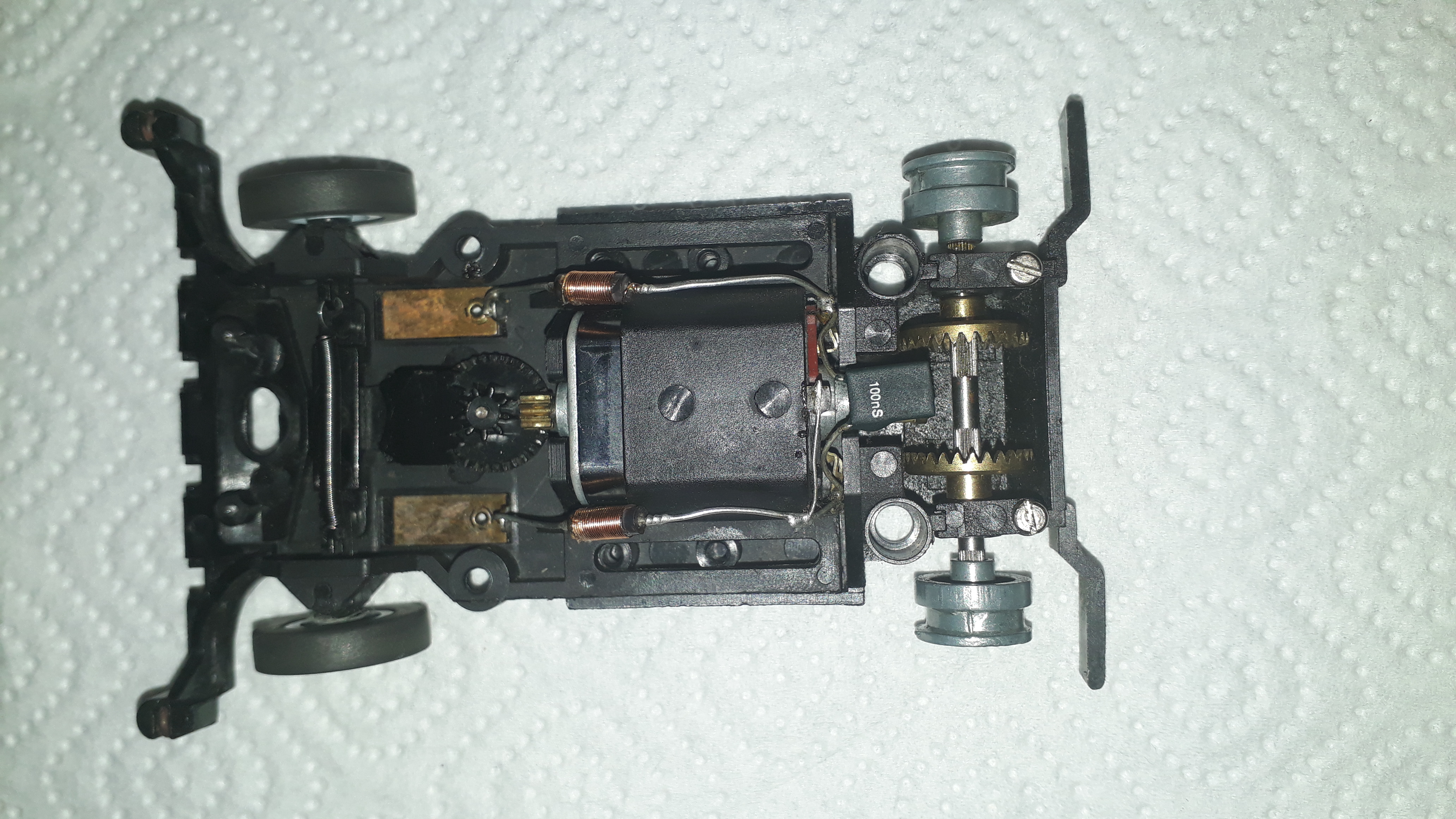

Ich hab jetzt das erste Auto gesäubert. Ein Bild vom Chassis und den Schleifern hänge ich an. Brauche ich auch neue Schleifer oder taugen die noch was?
Muss ich die Vorderreifen auch tauschen oder spielen die keine Rolle?
Vielen Dank für die Hilfe!
Re: Autos reparieren
Vorderreifen reinigen reicht in der Regel, Achsschenkel reinigen Vorderfelgen müssen nachdrehen Schleifer mit neuer Litze bestücken, darauf achten das das Kapilarverfahren den Zinn nicht in die Litze an der Bahnseite zieht. Motor und bewegliche Teile bisschen ölen, Ortmannreifen hinten ( 34b ) aufziehen und dann darauf achten das nix an der Karosse schleift.
Das sollte es erstmal gewesen sein das ein 132er Fahrzeug fährt und lenkt.

Ah, ich habe übersehen, dass es hier um 132er geht.
Stimmt, die Vorderreifen brauchst du nicht tauschen.

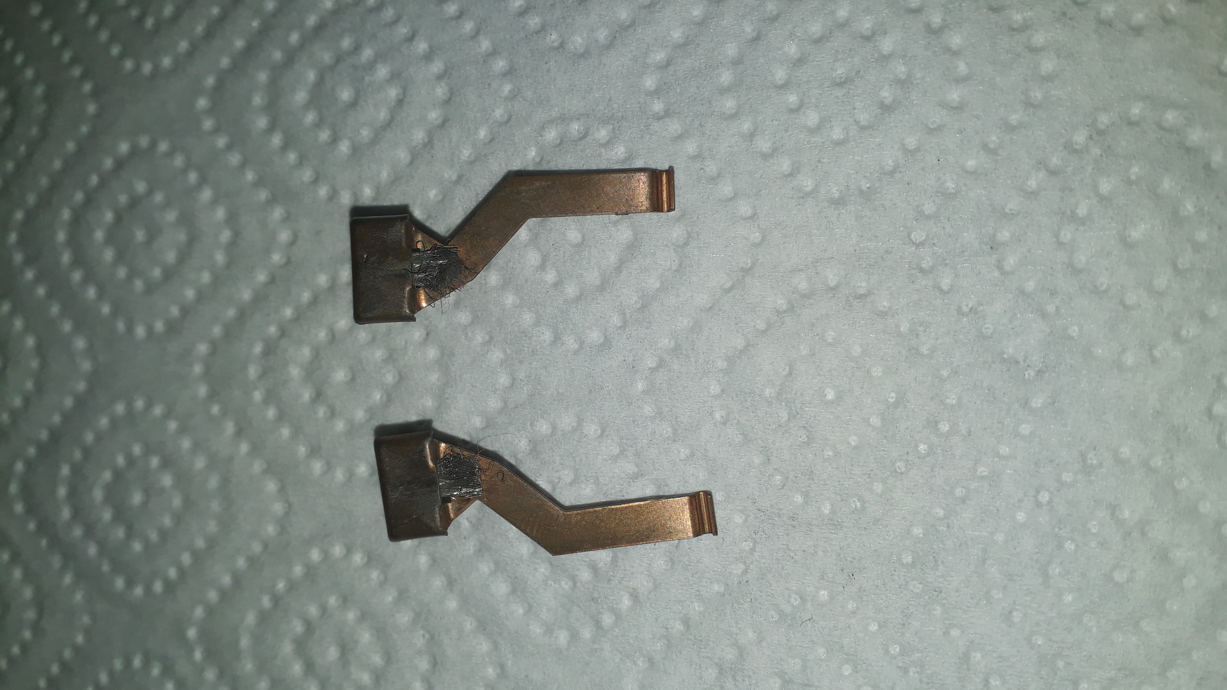

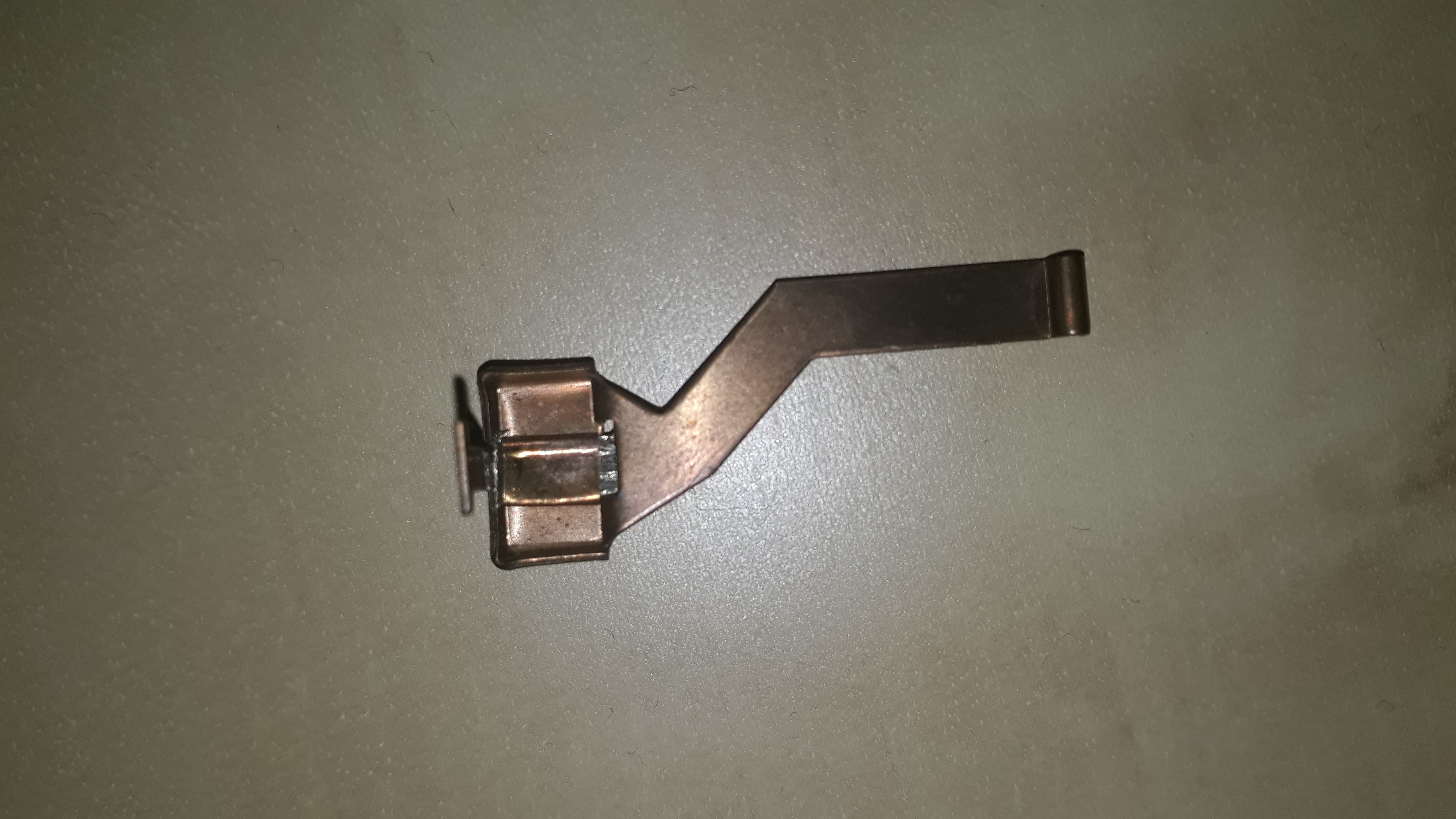

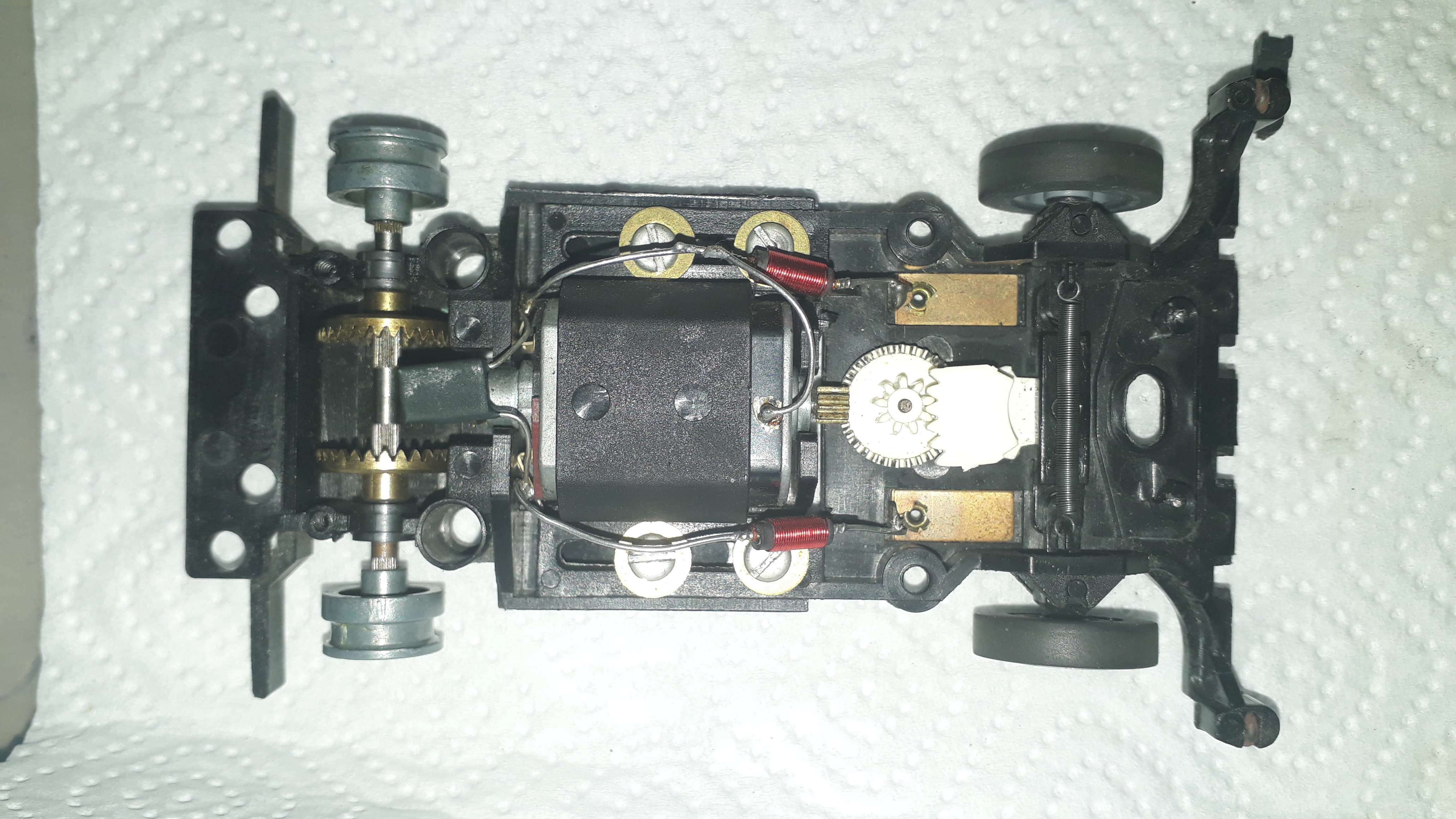

Ich hab jetzt auch das zweite Auto gesäubert. Brauche ich da die gleichen Hinterreifen wie bei dem anderen? Außerdem brauche ich eure Hilfe bei der Litze. Wie bekomme ich die am besten aus den Schleifern und sollte ich beim Kauf der Litze irgendwas beachten?
LG
LG
Die punktgeschweissten Restteile der Litzen versuche ich einfach mit nem Schlaubenzieher abzuhebeln oder mit einer passenden Flachzange abzuscheren.
Ich kaufe meine Litze immer da : https://www.slot-store.de/ersatzteile/l ... cm-mb19080
Ob die bei 132ern perfekt ist kann ich schlecht sagen, funktionieren tut die zwar aber ich fahre eigentlich mehr 140 wenn überhaupt
