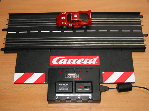

Hat hier jemand einen Digital 132 Umbau auf der Servo?
Ich denke schon lange darüber nach mir den ProX Umbau anzutun.
Einfach weil Maximal 4 Spieler vollkommen reichen (für mich zumindestens)
Teile gäbe es recht günstig....Hat das jemand von euch schon umgebaut?
Habe die Anleitung mit der Waybackmachine von einer nicht mehr vorhandenen 140er Seite gezogen.

Jetzt brauch ich mal ein paar alte Prox-Decoder die mit den Schaltern an der Unterseite. Ich denke die brauchen nicht so lange zum initialisieren weils ja schon Hardwarecodiert sind.
Und bei der Blackbox weis ich auch nicht..die ganz Neuen Digital 132 unterstützen die Prox ja nicht mehr... Da brauch ich nen Spezialisten der sich mit den Digitalen Bahnen auskennt.
