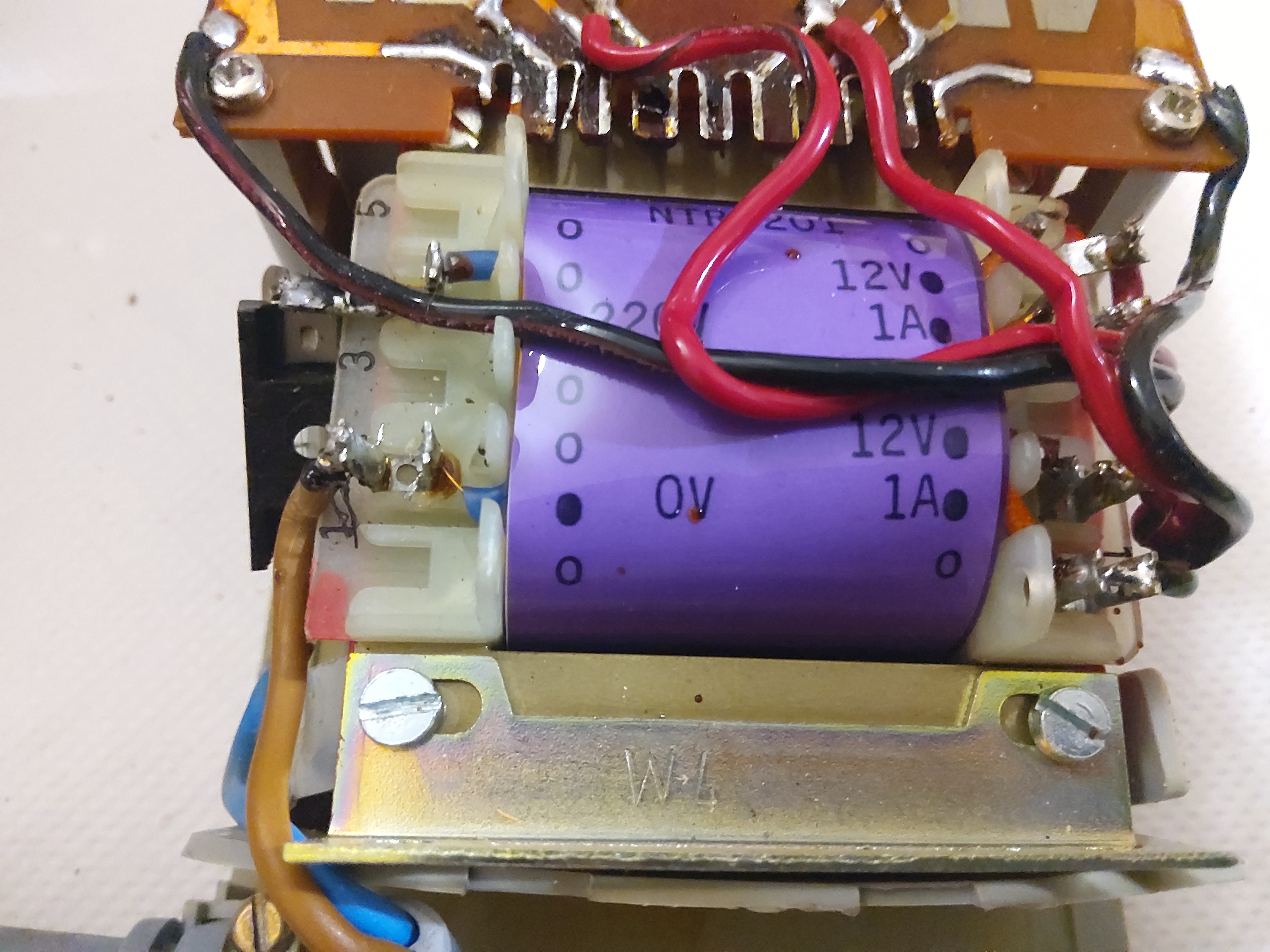

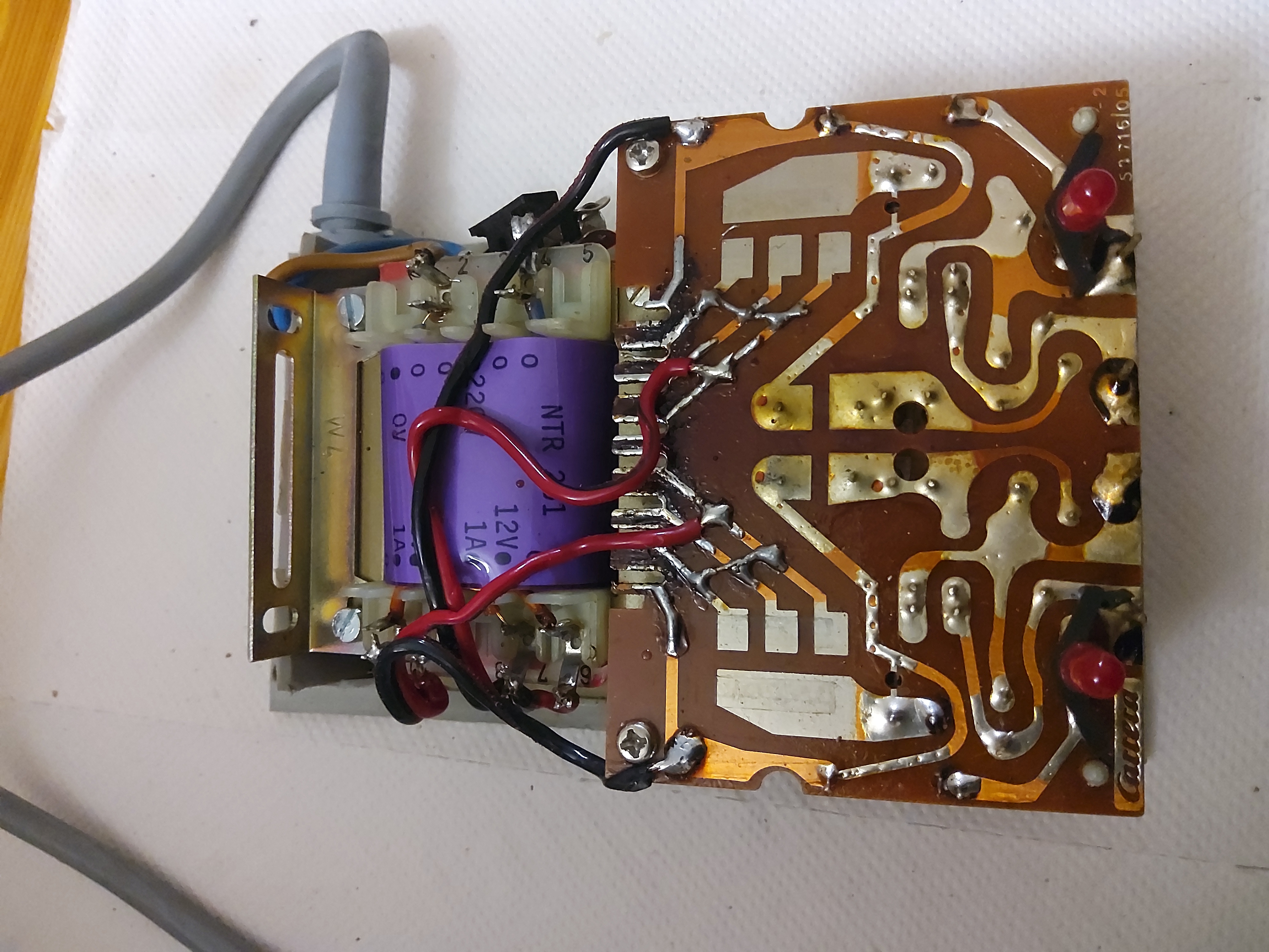

Ich habe aus meinen Ebay Ersteigerungen einen "Aufgebohrten" 53716er bekommen . Durch sein etwas auffälliges Verhalten habe ich den Trafo gemessen ( immer 12,5 V) aufgeschraubt und mal
Bilder gemacht.
Ich würde sagen das er die Stromregelung überbrückt und den Trafo auf permanet 12V geschaltet . Ich habe aber keine Ahnung was er da sonst noch genau gemacht hat oder ob er wusste was er da tat.
Was seht ihr ?

spule getauscht

Das habe ich auch vermutet
