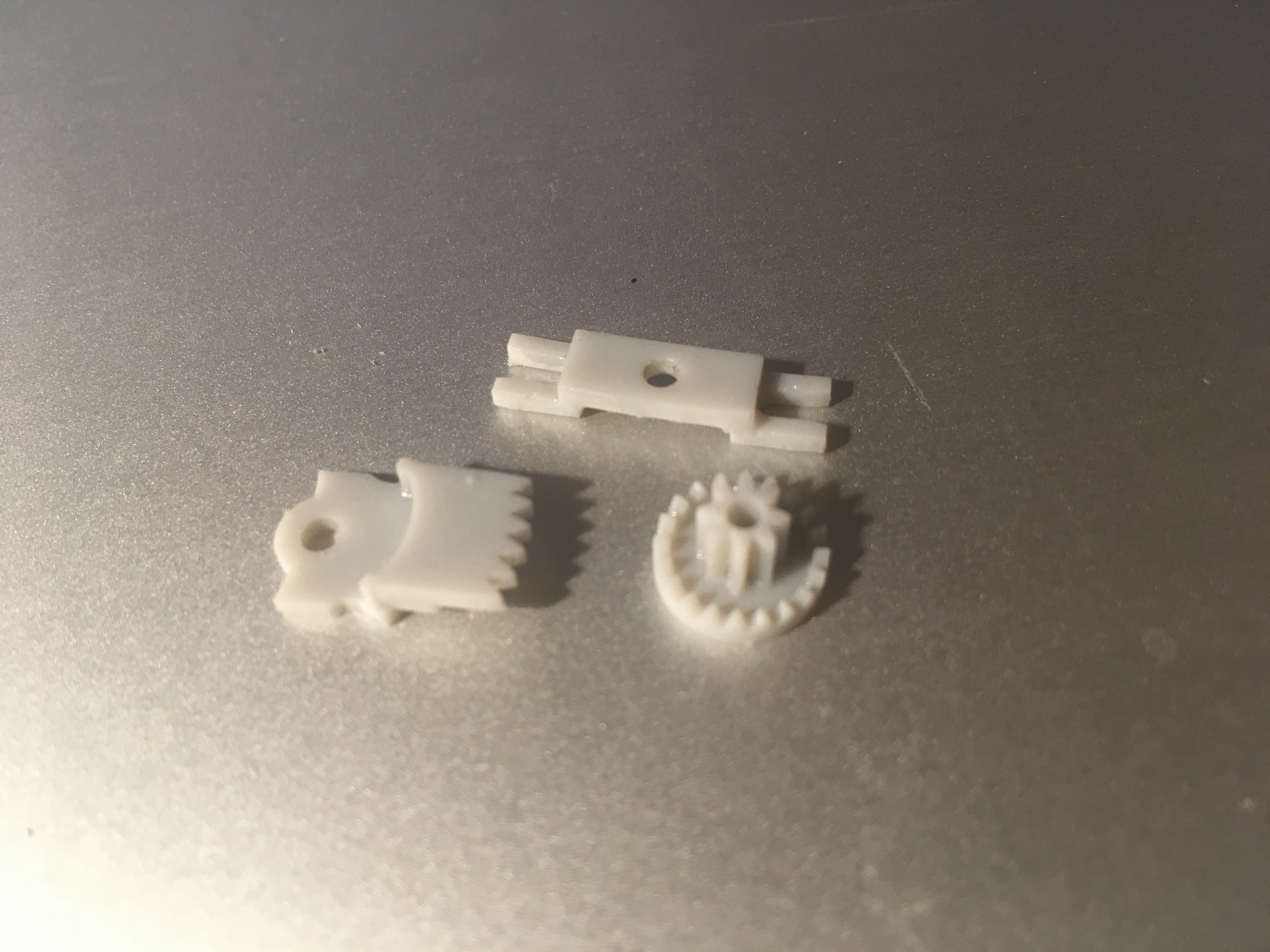

Geschafft! :banana:
Ersatzteile für die Lenkung zum Selbstdrucken!
Nach ein paar Versuchen mit anschließendem Tuning passen die gedruckten Teile jetzt sehr gut.
...ist wahrscheinlich auch ein bisschen abhängig vom Drucker, ob man noch kleine Anpassungen in der Geometrie braucht oder nicht.
Viel Erfolg!
Lenkbrücke_final.stl
(157.5 KiB) 468-mal heruntergeladen
Lenksegment_final.stl
(140.61 KiB) 437-mal heruntergeladen
Lenkkrone_final.stl
(424.01 KiB) 469-mal heruntergeladen

Da würde mich ja doch interessieren : Welches Resin (und Druckereinstellungen) außerdem der Test im Fahrzeug. :D

Ich habe leider noch keine Erfahrung mit verschiedenen Resins, da ich den Drucker (Elegoo Mars 3) noch nicht lange hab.
Aus praktischen Gründen hab ich mich vorerst für ein wasserwaschbares Harz (Phrozen water-washable resin grau) entschieden.
Das sieht nicht so schlecht aus und ist bis zu einem gewissen Grad elastisch. Bei anderen, längeren und dünnen Teilen hab ich bemerkt, dass es dann irgendwann schon eher spröde bricht.
Duckersettings: standard exposure time 2,5s, bottom exposure time 35s, 5 bottom layers
Bislang drucke ich die Teile "schwebend" in einem 30° Winkel gedreht um den Elefantenfuß zu vermeiden. Die vom Slicer generierten Supports verstärke ich da und dort.
Ich werde einmal ein Auto komplett mit den Teilen zusammenbauen und ein bisschen testen. :driver:
Bericht folgt!
PS.: Es wäre nett, wenn Leute, die schon mehr Erfahrung mit den Resins haben, den einen oder anderen Tipp abgeben könnten. :danke:

Sehr geil :)
Hab mir grad Nylon Filament mit Kohlefasern bestell und werde das mit meinem Drucker mal testen.
Brauch eh 2 Sets davon da bei 2 meiner Autos die komplett "verrieben" sind.

Da bin ich mal gespannt ob eine gedruckte Lenkkrone die Dauerbelastung aushält.
Beiträge: 524
Re: [140] Lenkkrone, Lenksegment und Lenkbrücke
mit dem richtigen Filament...warum nicht? Muß ja nur hart und zäh genug sein....einen Versuch ist es Wert.

Frage zum Lenksegment:
Bei allen 140er Autos mit dieser Lenkung ist mir aufgefallen das eine Seite einen nicht so gutuen Einschlag hat wie die andere.
Ich beseitige das meist mit ein wenig kleber und Feile am Lenksegment
Wie schaut es mit dem Einschlag mit den Gedruckten Teilen aus?
Ist der dann gleich?
Beiträge: 524
Kann es sein das die Lenkkrone einen Dateifehler hat?
Wollte die drucken aber das Zahnrad wird nur ca einen mm angedruckt und dann kommt nur Chaos :)
Weil das Zahnrad paßt perfekt am Bühler Motor als Lenkritzel :)
Oder kann wer das Zahnrad dort rauskopieren? Ich habs irgendwie nicht geschafft ;(

Bei mir lädt und druckt es einwandfrei.
