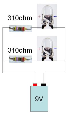

Ja das verkabeln dauert am längsten.
Wenn du 3mm Weiße Leds benutzt brauchst du für jede Led einen 550 Ohm Widerstand sofern du die an 12 Volt betreiben willst.
Alle natürlich Parallel schalten.
Re: [140] Clip On Steher mit Licht und Lampenschirm
Verfasst: Mi 16. Okt 2024, 07:21
von Ronny
Hier ein Beispiel mit 9 Volt. Da brauchst dann natürlich Widerstände mit kleinerem Wert.
Achja und das längere Beinchen bei den Leds ist immer Plus.

Super Danke die
Und bei 18v welcher Wiederstand ?
Muss dann höher oder geht 550 auch noch ?

Würde ich 750 bis 800 Ohm nehmen.

Habe jetzt mal mit 560 gemacht und geht mit 14,9 V gut. ( Hatte ich Da) :thumbsup: :banana: :banana:
