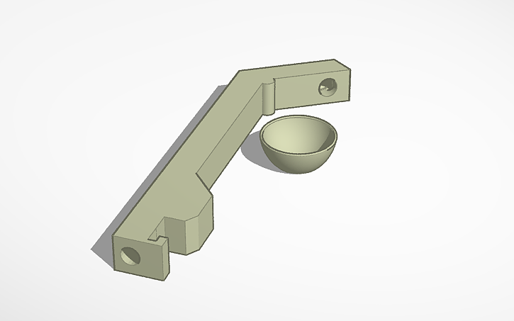

Ja bin voll motiviert.
Für den hinteren Teil meiner Bahn wollte ich Lichter haben im selben Design wie die Steher für den Fangzaun.
Das ist dabei heraus gekommen.
Steher sind einteilig. Kabel kann man gut durchfädeln
Lampenschirm kann man montieren muß man aber nicht
LED paßt 3mm.
Mal schauen was ich sonst noch brauche :)
Steher klein mit Licht und Schirm.stl
(990.8 KiB) 379-mal heruntergeladen
