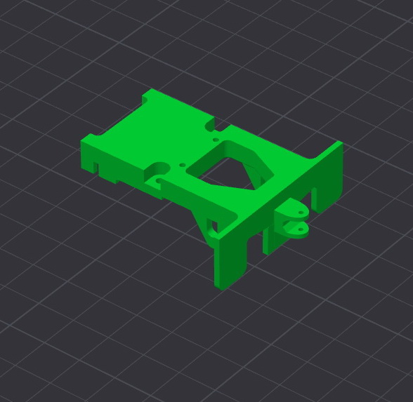

Beitrag von Blade100 »

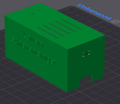

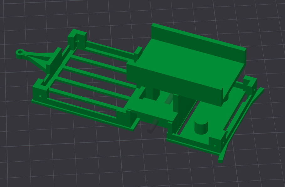

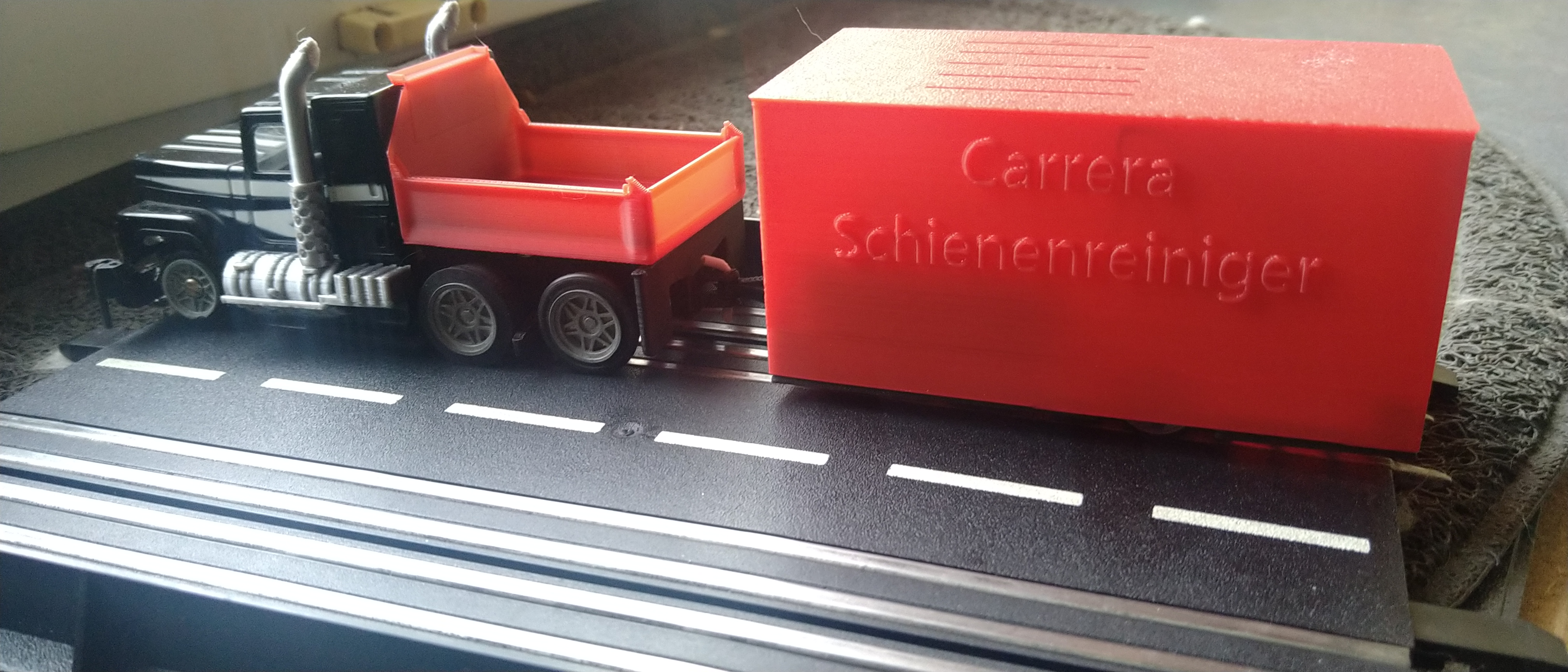

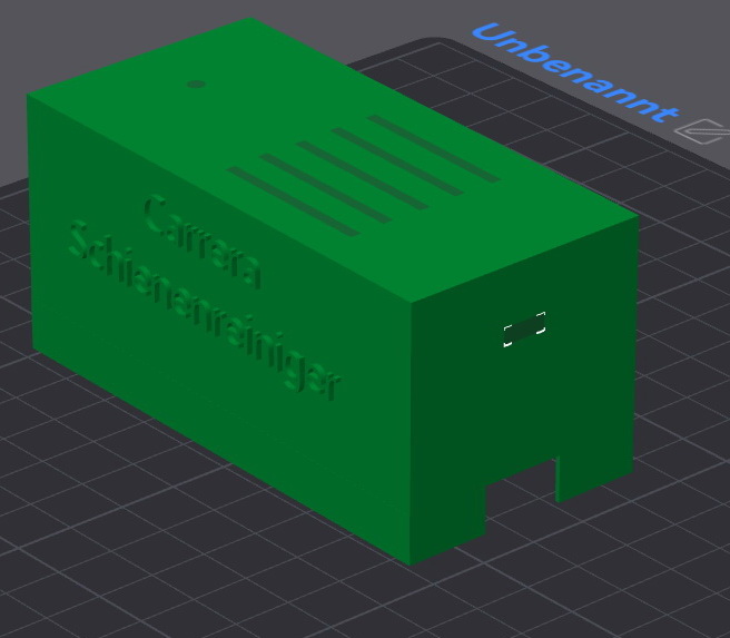

Reinigungsanhänger + Truck Anhängerkupplung
Enge Kurven, Steilkurven und Plus Kurven geeignet.

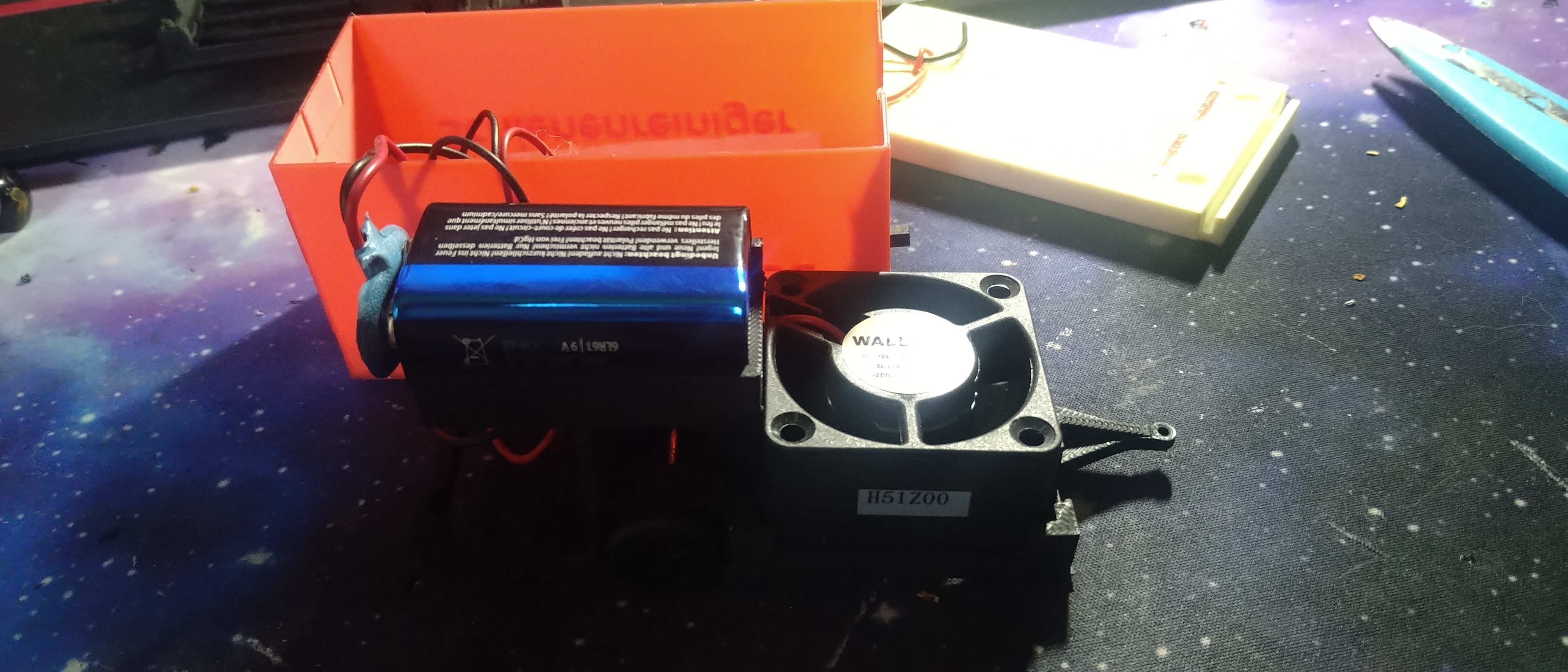

Zusätzlich benötigt:
Fusseltuch / Swiffer
9V Batterie
40mm Lüfter
3mm LED
Schalter zum Ein und Ausschalten
Kabel
Achse 2x35mm
Reinigungsanhänger_140_v9.stl
(616.49 KiB) 77-mal heruntergeladen
Plane_140_v5.stl
(600.28 KiB) 76-mal heruntergeladen
Anhängerkupplung_v3.stl
(401.06 KiB) 70-mal heruntergeladen

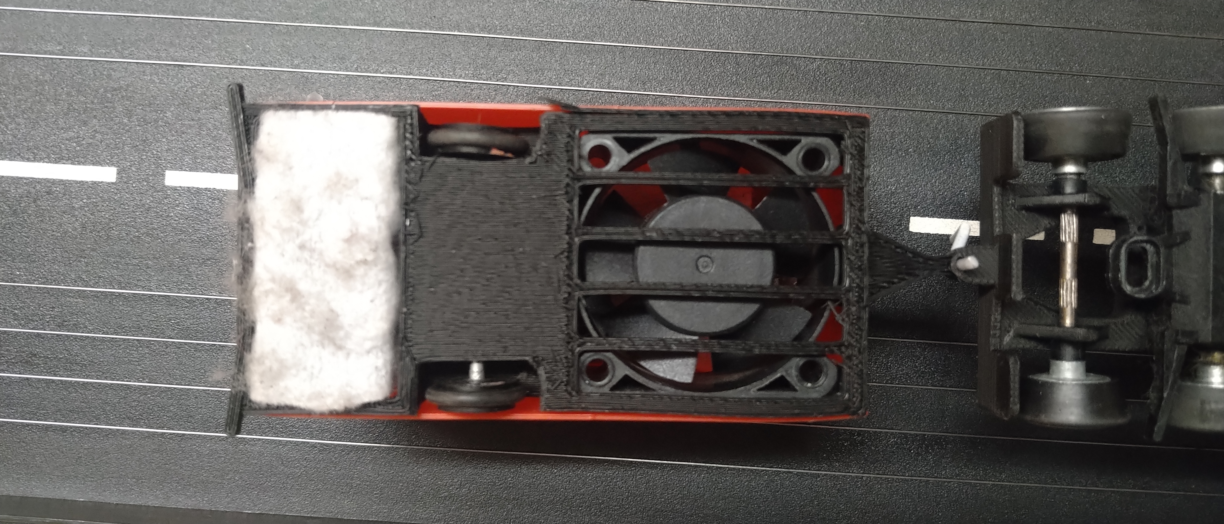

Das finde ich sehr gut.
Werde ich sobald als möglich mal drucken.
:danke:
Vielleicht könnte man vom Lüfter weg einen Schacht machen wo man Flies hineingeben kann um den Schmutz aufzufangen.
Ansonsten bläst man den ja wild auf der Bahn herum :)

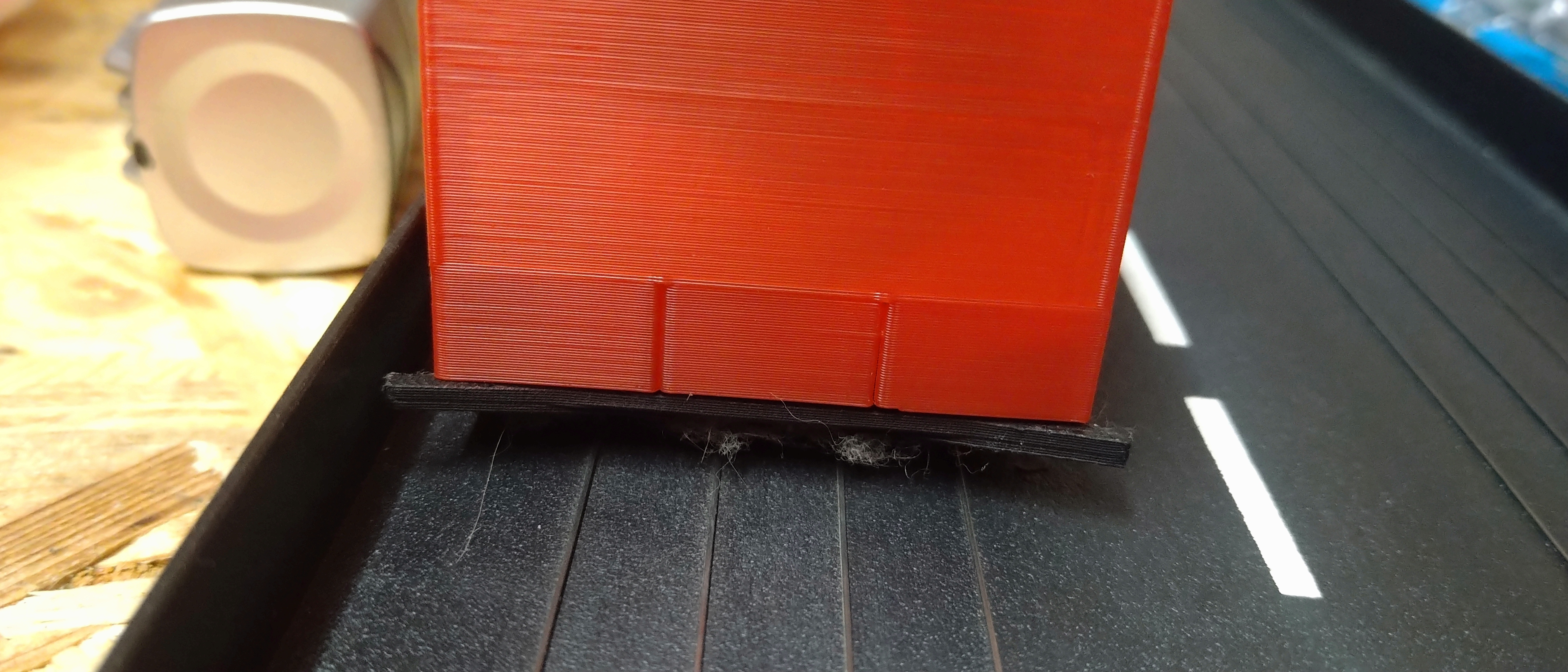

Hi Ronny,
eigentlich nicht. die einzige Öffnung ist die vom Lüfter. Der zieht den Schmutz ins innere des Anhängers. Wo vor der Öffnung an der Oberseite ein Flies drin liegt. Sieht man nicht auf dem Bild. Das 2. Flies am hinteren Teil nimmt den restlichen Schmutz mit.
