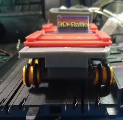

Servus, ich hoffe das entspricht jetzt deiner Vorstellung.
Unterfahrschutz und Heckstoßstange. Erste Tests mit dem Auflieger hab ich gemacht. Außenkurve K1 geht super, Innenkurve K1 nicht sonderlich gut. Da muss ich nochmal dran.
Ist aber fahrbar.

Ich nehme die Farbe die gerade im Drucker ist. Wenn es bunt ist kann man die Sachen besser erkennen. Das sind ja nur Testdrucke. Für mich auch nur max 2 farbig.

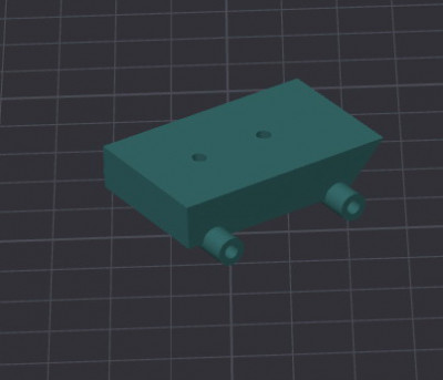

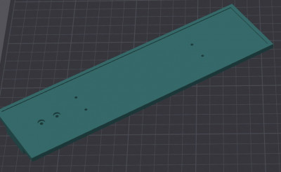

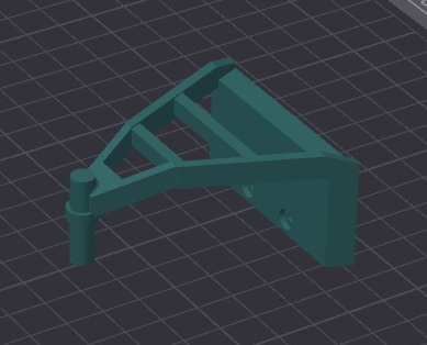

Tiefbett-Auflieger mit Trägersystem
Gesamtlänge: 270mm
Breite ohne Seitenführung: 57mm
Seitenführung: individuell verschiebbar zum klemmen oder kleben
Ladefläche: Systemträger
Ladefläche Länge: 210mm
Felgen: 12mm mit O-Ringe oder 14mm V3 Hinterreifen
wahlweise 2 Achsen oder 3 Achsen
Wichtig Aufbau:

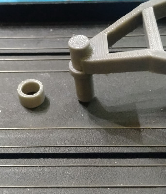

Bei 14mm Felgen, muß die Ausgleichsbuchse am Aufnahmezapfen eingesteckt werden,
damit steht der Auflieger gerade. Bei 12mm Felgen einfach weglassen.
Ausgleichsbuchse bei 14mm Felgen
12-fach Bereifung möglich

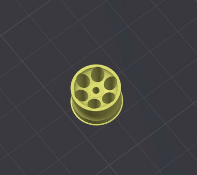

12mm und 14mm Felgen für Tiefbett-Auflieger
12mm für O-Ring
14mm für V3 Reifen
