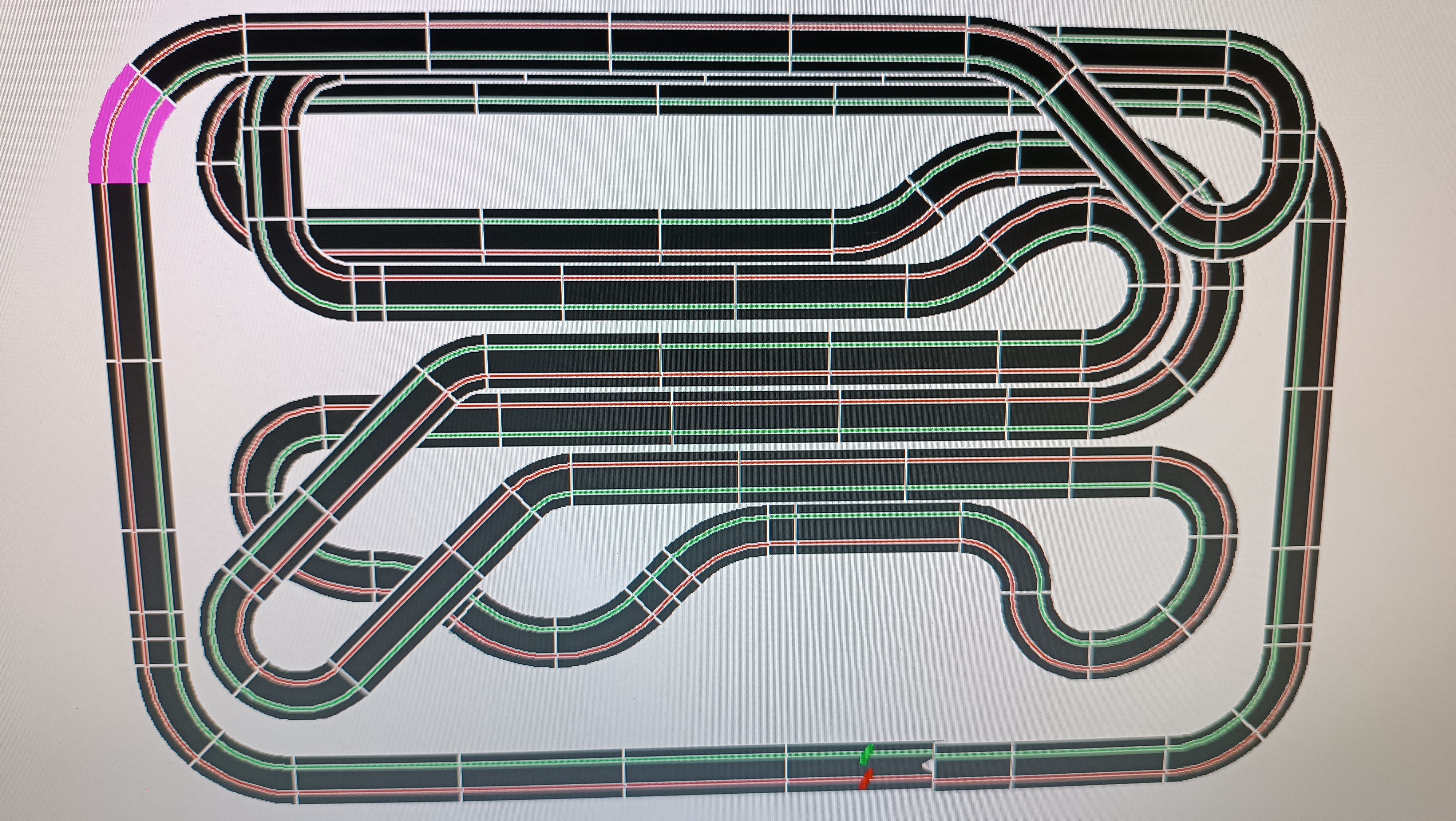

Hab mir mal die Arbeit angetan und meine aktuelle Bahn in Slotdings eingegeben.

So Cool ich freu mich schon wenn ich fertig bin und in der Nacht meine Runden flitzen kann
