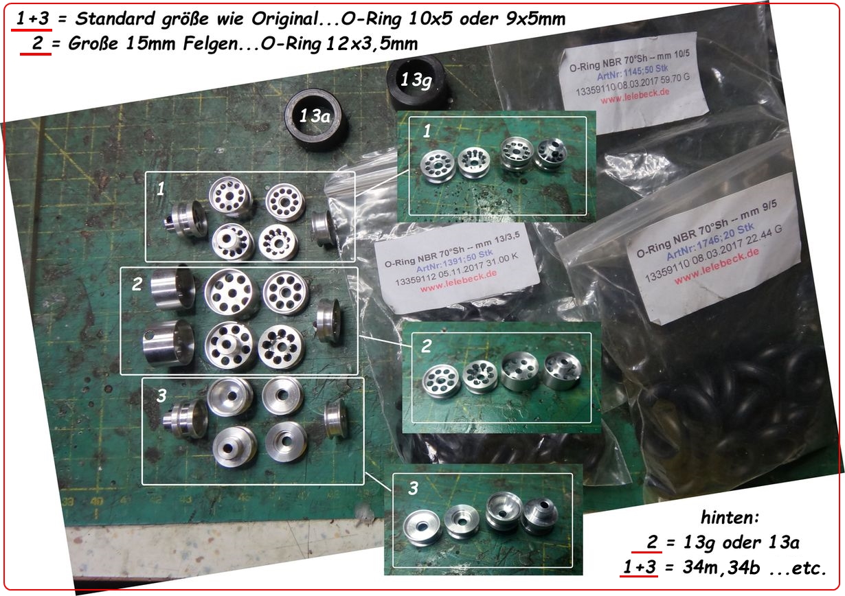

zum Treffen wird's 132er Alufelgen mit Kugellager geben...Jörg dreht uns die schönen Teile.
Wahrscheinlich wird's drei Varianten geben.
Die bereits bekannten mit Original Bereifung, mit und ohne Zier-Löcher wie auf dem Bild.
Alufelgen mit Kugellager 132 Servo
Dann noch große 15mm mit Lagern im Set mit hinteren 16mm Felgen...auch mit Zier-Löcher.
..die nicht nachteilig die Spur vorne verbreitern..und dazu nicht optisch größer im Verhätnis zu den hintern wirken...saugudd.
Empfehle bereits Lager,O-Ringe und Ortis zu bestellen....was genau...morgen...muß gugge.
Alles wird gudd :up: :knockout:

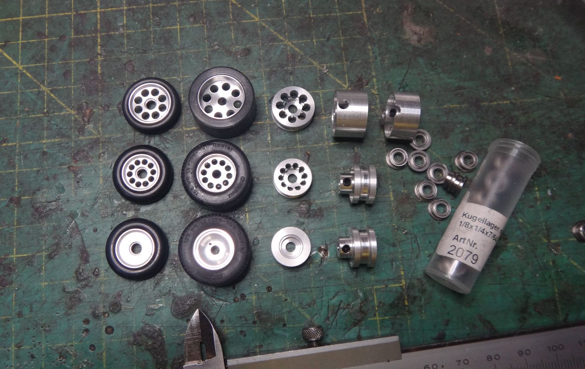

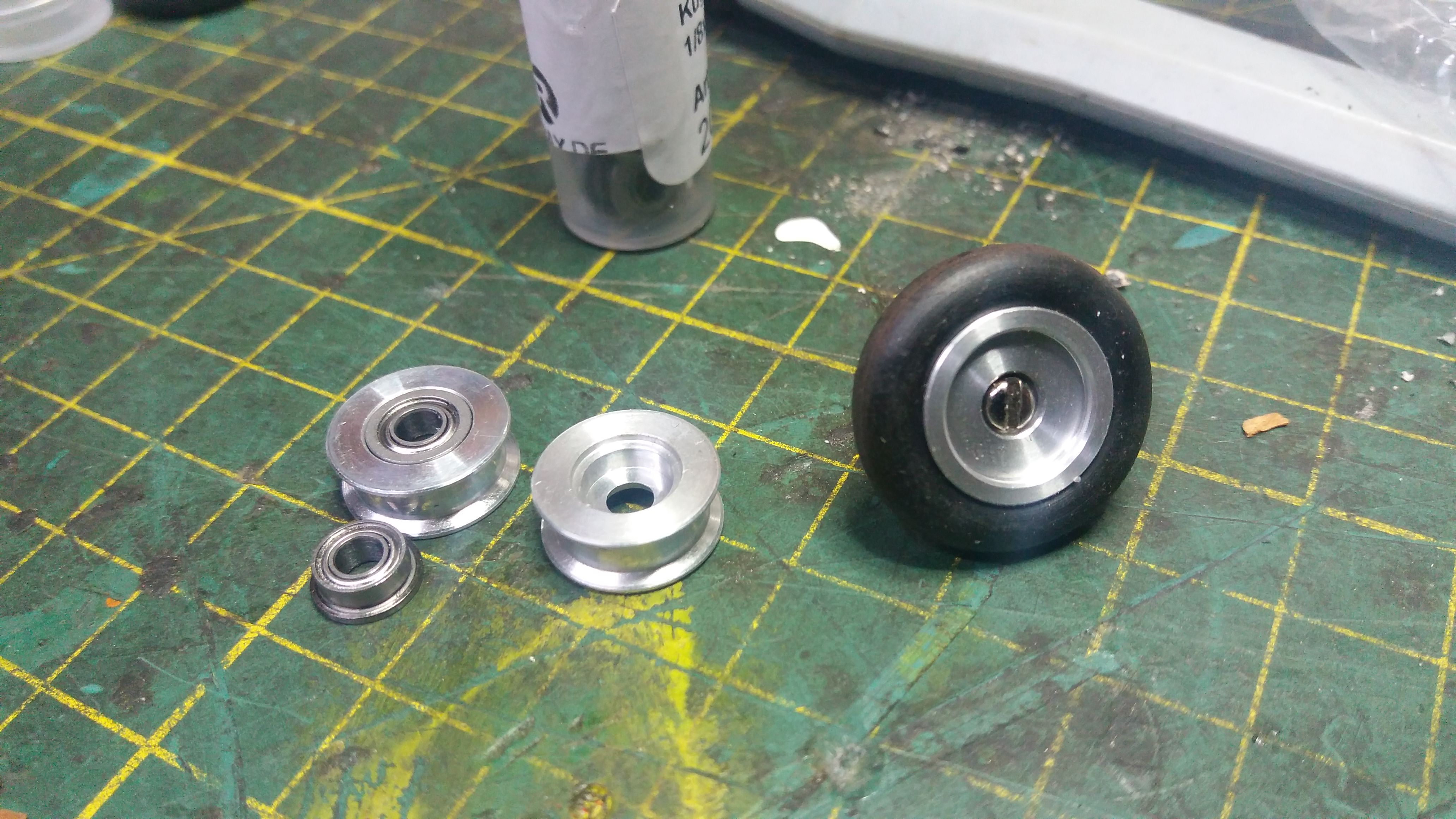

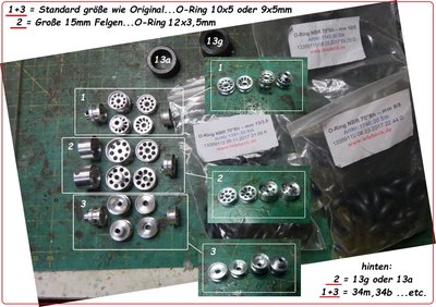

Hier die Sachen die benötigt werden:
Alle haben vorne das gleiche Zoll-Lager verbaut...Achtung, nur Lager mit Bund nehmen!
Kugellager mit Bund in Zoll/inch 1/8 x 1/4 x 7/64 (Nur Vorne)
hab meine hier gekauft:
https://www.rcbay.de/Kugellager-mit-Bun ... 8x1-4x7-64
...ab 50Stk. 1 euro das Stk. :tongue-squint:
Reifen für die Standard mit und ohne Zier-Löcher...wie Original Bereifung
Vorne: Lelebeck O-Ring 10x5mm (Nr.1145) oder 9x5mm (Nr.1746) oder Originale Reifen nehmen.
Hinten: z.B. Ortmann 34b, 34m, 34c ...etc....wie Original.
Reifen für die hübschen Großen:
Felgendurchmesser ohne Gummi vorne 15mm, hinten 16mm...sieht super aus :shake: :sweat: :thumbsup:
Vorne: Lelebeck O-Ring 12x3,5mm
https://www.lelebeck.de/1004.htm Nr. 1065
Hinten: Ortmann 13g ...z.B. bei Torsten (Lolli) Heisse-Reifen.com
https://www.heisse-reifen.com/epages/17 ... Ortmann%22
Saugudd :dancing:

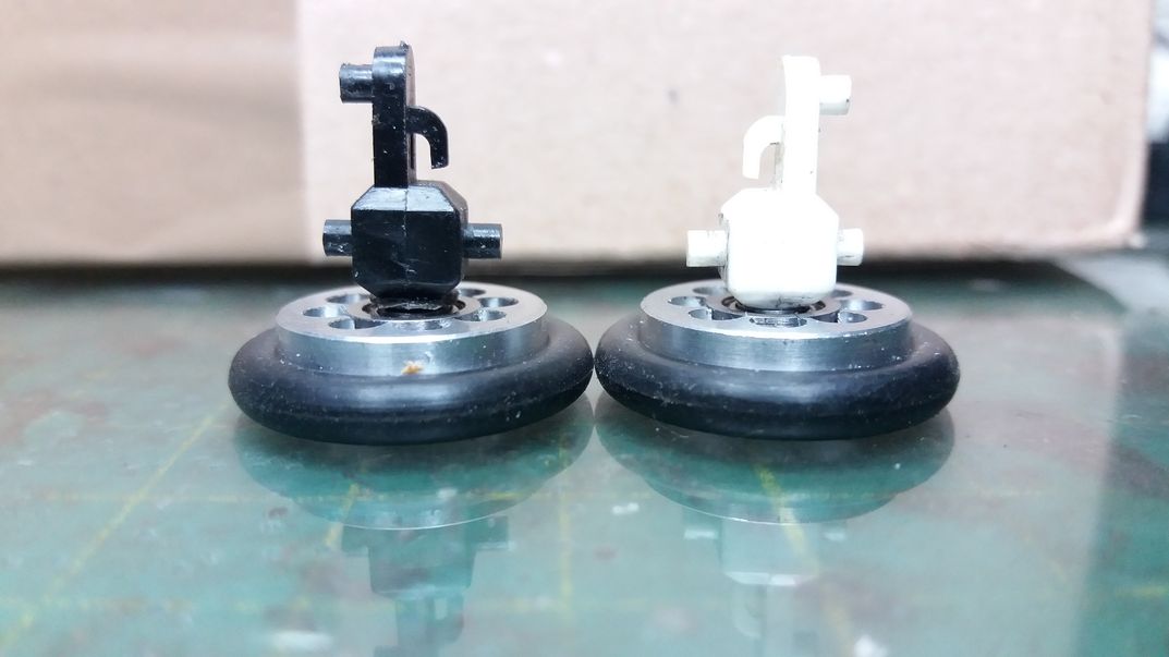

Hier noch bischen Klugscheiss...die alten weißen Achsschenkel kürzen die Spur um etwa 1mm vorne :fluestern:
:tag: ...für ganz bekloppte...wie meinereiner:
...auch andere Gummis gehen bei den großen hinten :P
Nr.2= Die großen hinteren Felgen gibt es in verschiedenen breiten...8 und 10mm...z.B. für F1er Kisten...Ortmann 13g ist für beides super.
:bye: Vorfreude groß :daumen:
Zuletzt geändert von Rufus am Sa 13. Jan 2018, 14:57, insgesamt 3-mal geändert.

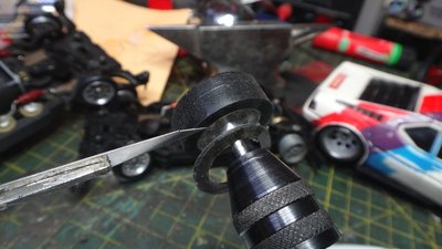

Noch einen Erklärung zu den unterschieden zwischen Ortmann 13g und 13a
13a sind etwa 9mm breit
und haben moniert einen Enddurchmesser von etwa 21,9mm und sollten für heisse Rennen geklebt werden....aber brauchen halt net unbedingt gekürzt werden.
13g sind etwa 11mm breit und halten vermutlich ohne kleben...
..haben montiert etwa 22,3mm Durchmesser.
Alufelge auf Achse im Dremel...niedrigste Stufe wählen
...da beide gleich teuer sind und ich meine eh beliebig in der breite kürze...is 13g die bessere Wahl.
Die gleichen Felgen für hinten gibt's von Jörg in allen Größen...habe auch 17mm Felgen im gleichen Styl...dafür nehme ich lieber die 13a :tongue-squint:
:up: Lubomir sagt..."schmal is besser...mehr Grip"
:roll: Aus einem Satz 13g schnitzt der glatt 2paar Reifen :tongue-wink:

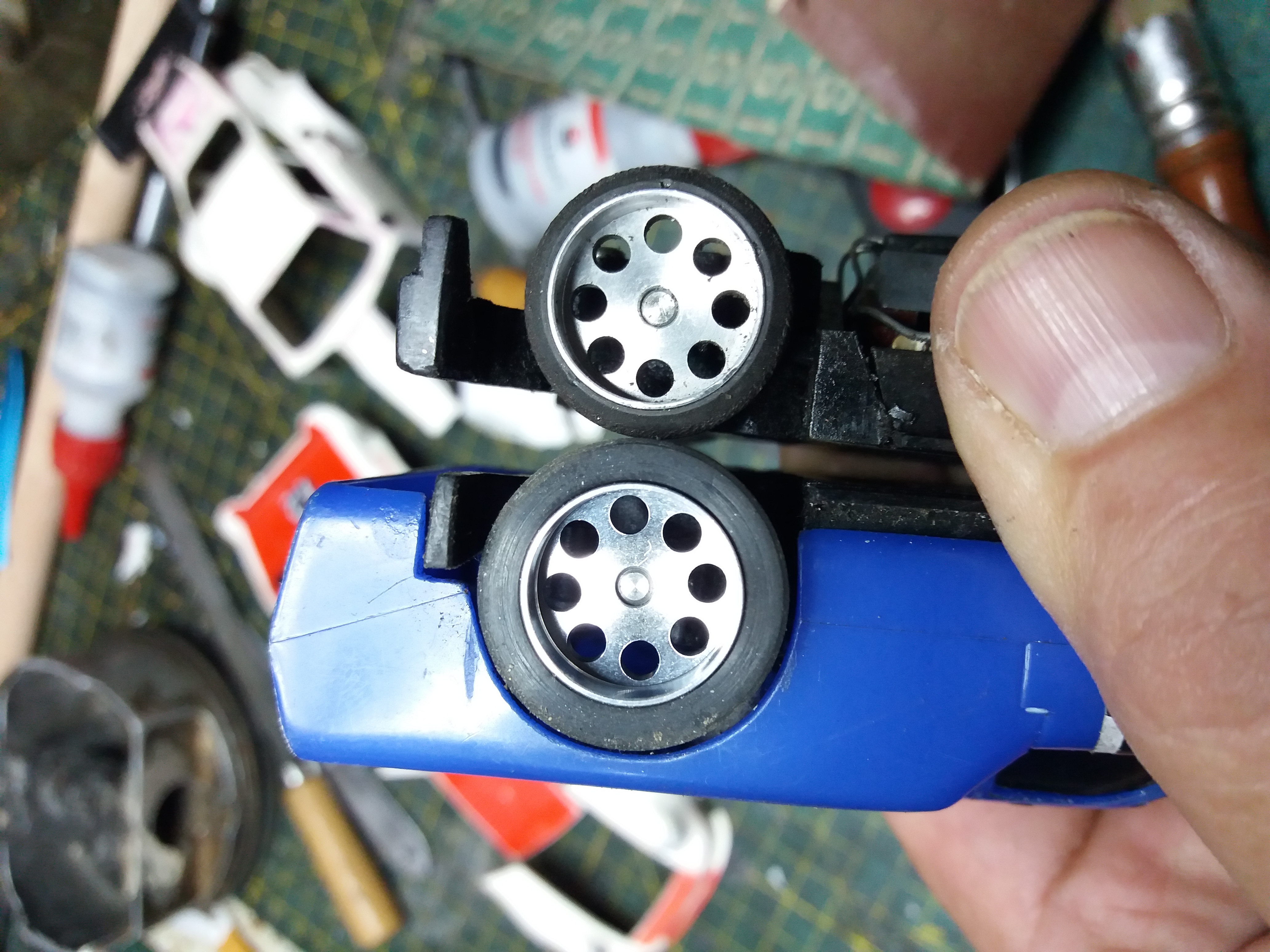

16mm gelochte Alufelge (nur Hinterachse)
...wird an den hinteren großen gelochten 16mm Alus sehr wahrscheinlich ne Verbesserung geben :scared:
Optisch bleibt's beim alten :kiss:
Die Achsaufnahme der hinteren Felge wird 2mm nach innen wandern...also pro Felge...klaro, mit Madenschraube :shake: :sweat: :thumbsup:
..damit auch kurze Achsen nicht zu kurz kommen :tongue-wink:
Dazu wird's noch einen kleinen Absatz/Wulst/Kante/Bund ... :kinnkratz: ...auf der
Felgeninnenseite geben.
...eine kleine 0,5mm hohe und etwa 1mm breite Erhöhung...damit die Ortis 13g ...nicht...also niemals nie... wie so oft... ungeklebt auf der Felge nach innen verrutschen.
Wer die Ortis eh immer klebt, dem kann's LagerregaL sein...bei der Montage aber sicher hilfreich :anbeten:

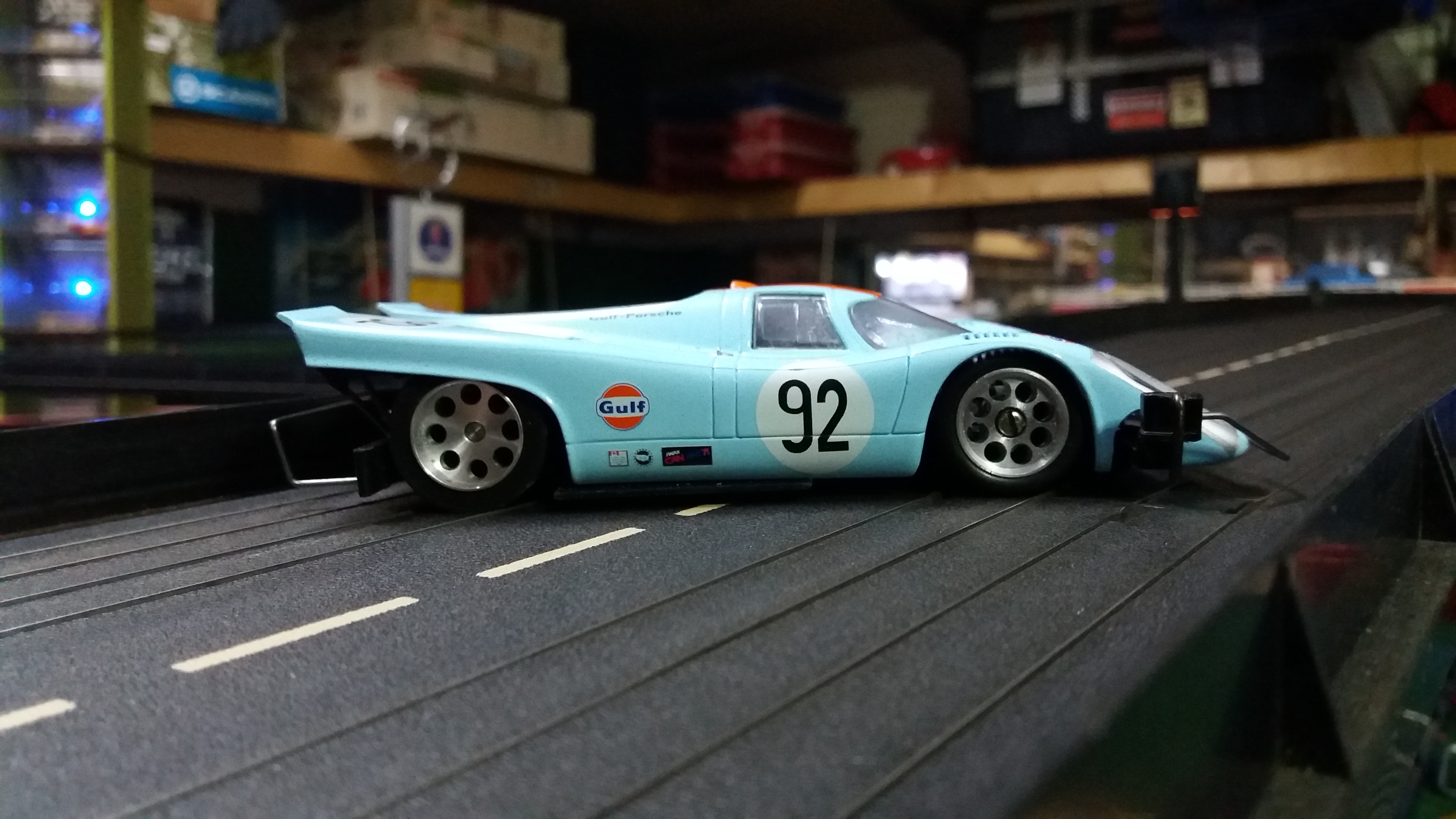

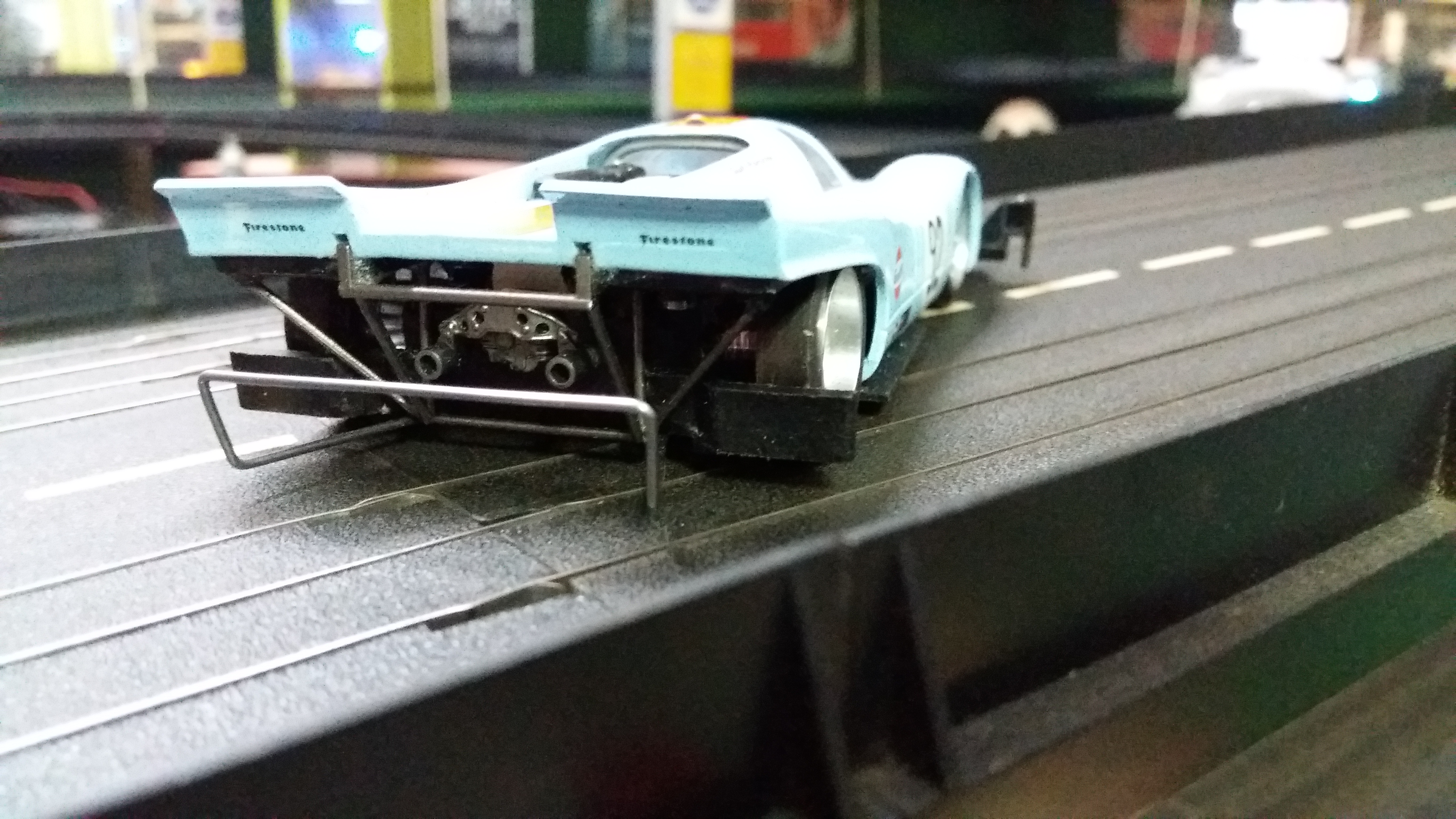

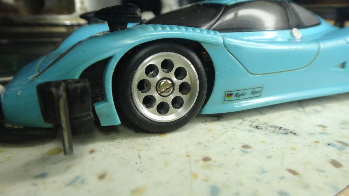

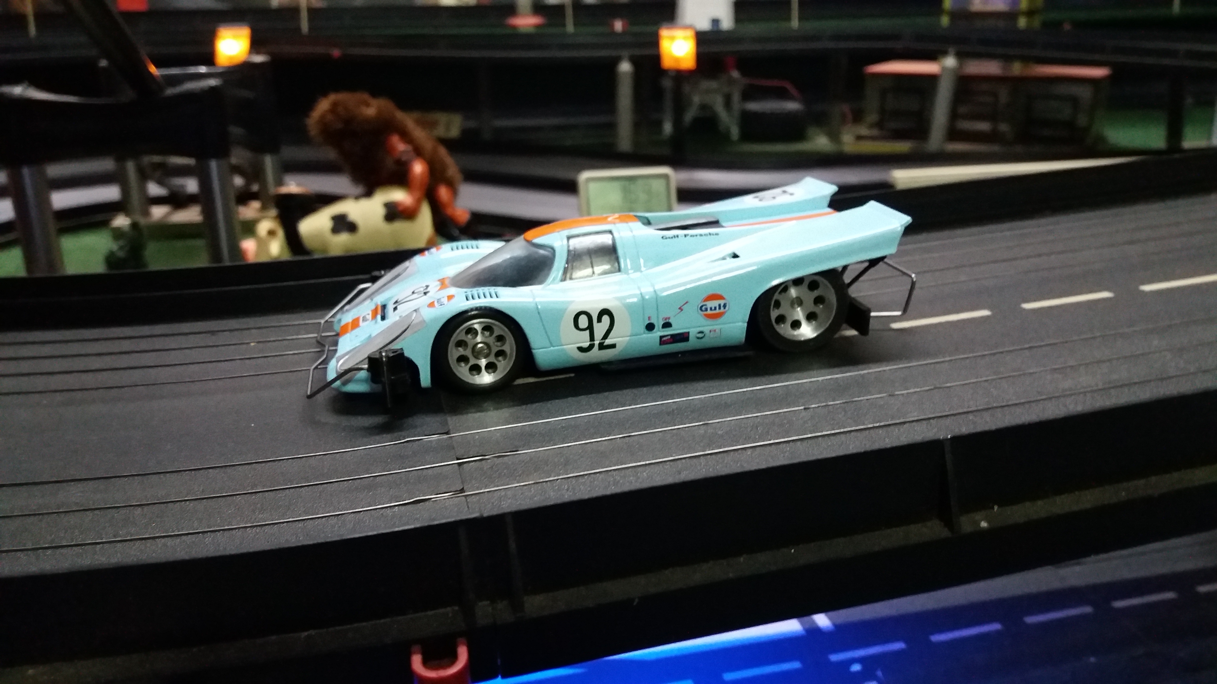

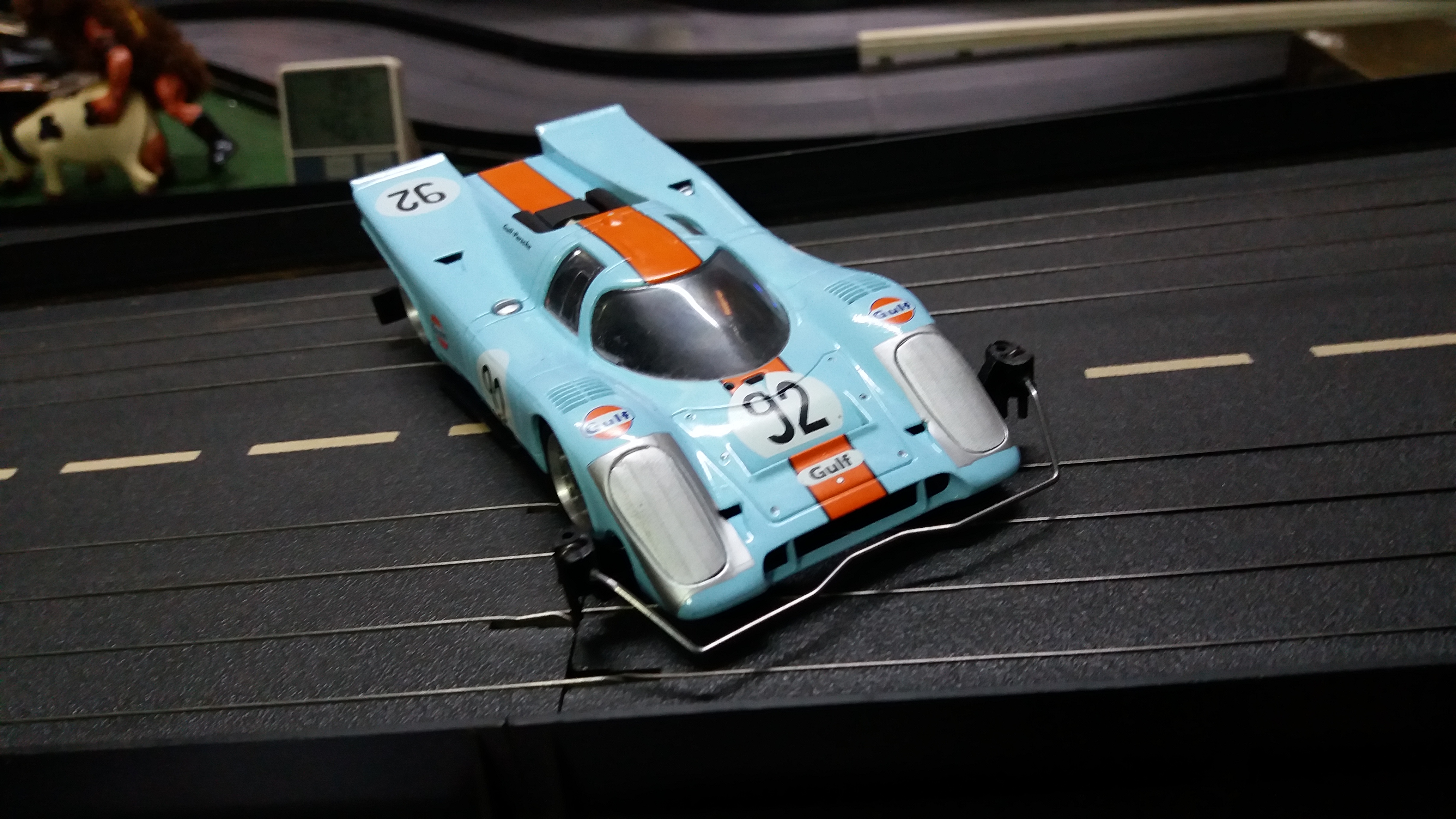

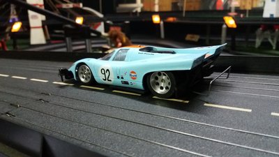

...kein Lack... nix..so gekauft...letztes Jahr dort....nen 5er...an einem Stand zwischen den beiden :lookaround:

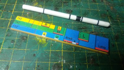

...Zauberstab gefutschelt...für Sammy....nur für 132er...die 4 wichtigsten Maße :thumbsup:
Linkseite PDF Download Karossenfinder:
Auf das Bild mit der Beschreibung klicken.
http://www.rufus-race.de/links-filme/

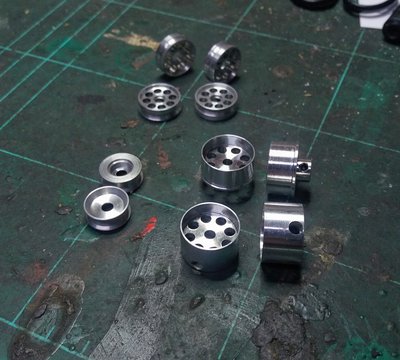

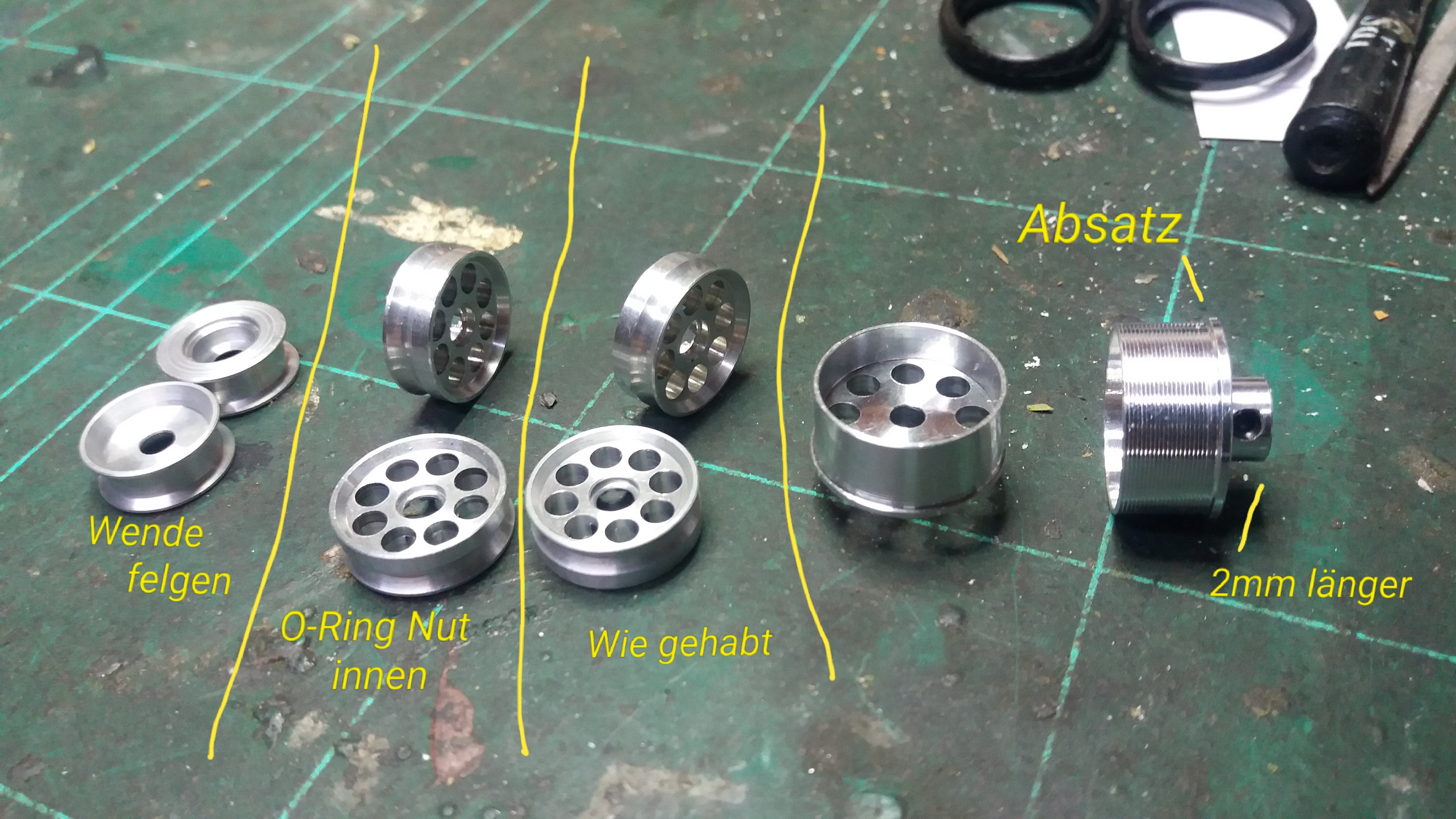

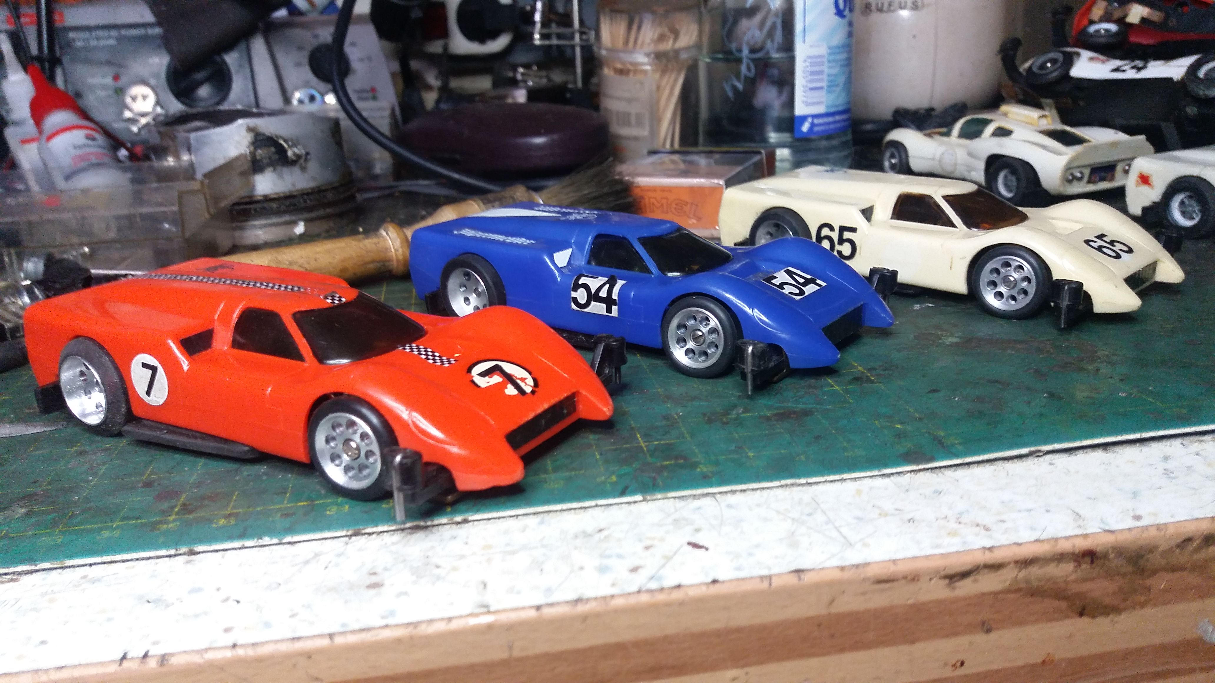

Jörg hat uns was schönes gedreht
...von links nach rechts: Wendefelgen mit Lageraufnahme noch ohne Zierlöcher.
Die großen 15mm Felgen; Optik wie gehabt, nur kann man sich jetzt noch zusätzlich die O-Ring Aufnahme innen wünschen.
Die Normalen großen rechts daneben.
...dann die hinteren in 16mm mit 2mm mehr Achsaufnahme...Optik die gleiche :up:
Zusätzlich mit einem kleinen Absatz, damit der 7mm breite Reifen besser hält...
hoffe das des ohne kleben funzt....sollte testen...bau die Tage irgendwas...wo alles dran passt.
Hab auch nach anderen Reifen geschaut...nix richtiges...bleibt bei den 11,5mm breiten 13g.
...gibt zwar das gleiche in schmäler, aber 1mm zu schmal und das zum selben Preis :auslach:
7mm breite Ortis werden benötigt für diese Felge mit Kante...die dann gedehnt 6,8mm Auflage ergeben...und man sieht aussen noch einen kleinen glänzenden Felgenrand.
Die gefundenen haben leider nur 6mm und sind verbaut zu schmal...laufen aber immer noch besser als die über 8mm...bringt also nix...ich schneide meine 7mm aus den 13g :up: mit den Resten geht vermutlich
Dank der neuen Kante auch noch was
Wer breitere Reifen hinten möchte ...nimmt einfach die erste Version...Jörg kann das :shake: :sweat: :thumbsup: und 13g passt überall.
Rechts unten die beiden 16mm Felgen
Auch besser...Oberfläche der neuen (Lauffläche)..extra Gripp für's Gummi :thumbsup:
:prost:
