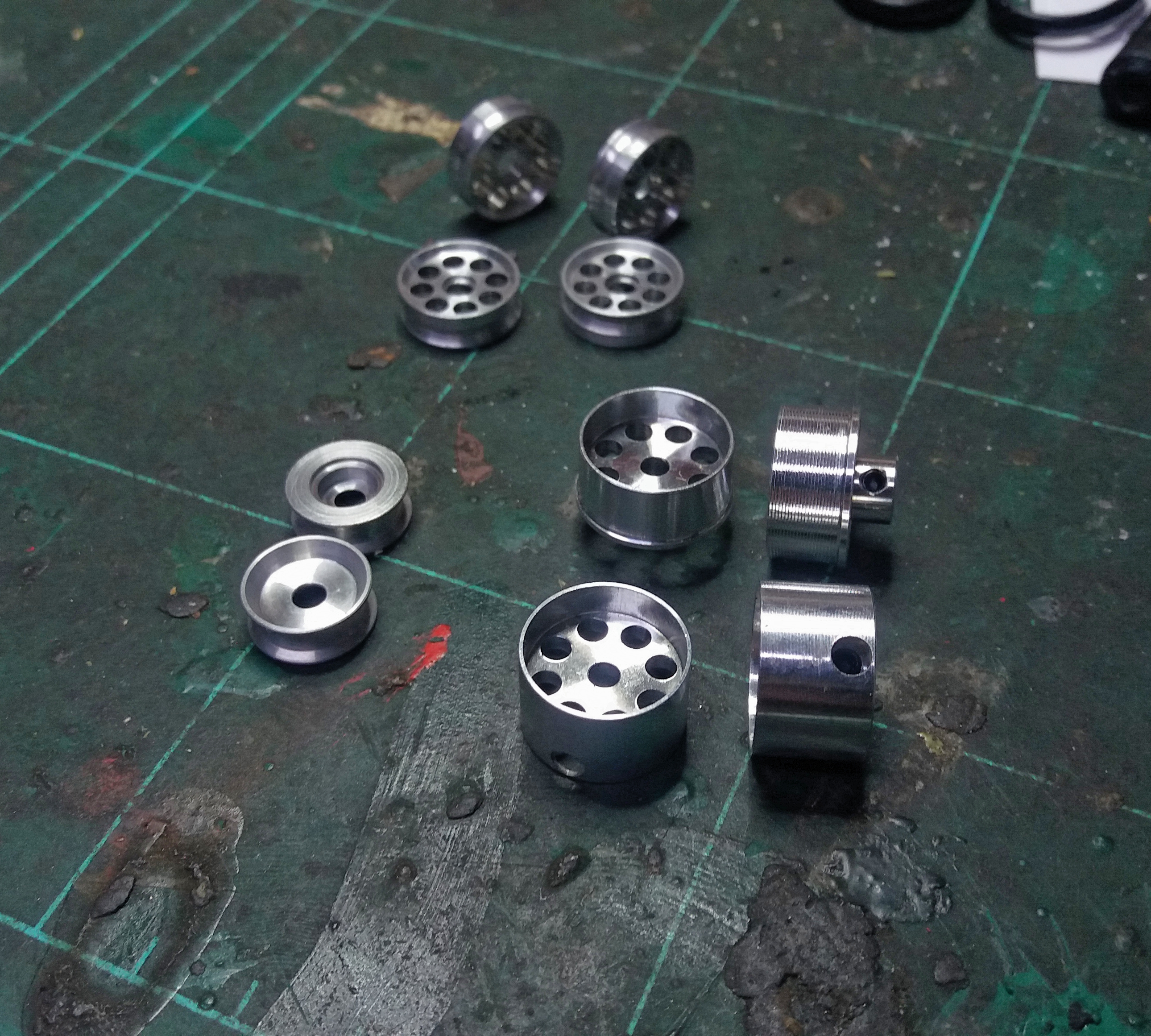

kurz vorm Treffen sind die Alufelgen für die Kugellager von Jörg gekommen :up:
3 Sorten sind's geworden...Standard (Größe wie Original)...dann Standard mit Zier-Löcher...und große mit Zier-Löcher :shake: :sweat: :thumbsup:
Alle Alufelgen haben vorne das gleiche Zoll-Kugellager verbaut.
Hinten ist eine andere Nummer !!!
Hinten muß (wenn überhaupt) ein metrisches Lager rein...bereits auf meiner Seite beschrieben.
http://www.rufus-race.de/spezial/kugell ... er-hinten/
Jörg wird zum Treffen damit auftauchen...Also wer möchte sollte O-Ringe, Ortmann-Reifen und Kugellager bestellen.
...sieht vorne aus wie Bremsscheibe :kiss:
..gebe heute Abend noch genau Bescheid...wo was wie
...grüße, Rufus

Hier die Sachen die benötigt werden:
Alle haben vorne das gleiche Zoll-Lager verbaut...Achtung, nur Lager mit Bund nehmen!
Kugellager mit Bund in Zoll/inch 1/8 x 1/4 x 7/64 (Nur Vorne)
hab meine hier gekauft:
https://www.rcbay.de/Kugellager-mit-Bund-FR144-ZZ-1-8x1-4x7-64
...ab 50Stk. 1 euro das Stk. :tongue-squint:
Reifen für die Standard mit und ohne Zier-Löcher...wie Original Bereifung
Vorne: Lelebeck O-Ring 10x5mm (Nr.1145) oder 9x5mm (Nr.1746) oder Originale Reifen nehmen.
Hinten: z.B. Ortmann 34b, 34m, 34c ...etc....wie Original.
Reifen für die hübschen Großen:
Felgendurchmesser ohne Gummi vorne 15mm, hinten 16mm...sieht super aus :shake: :sweat: :thumbsup:
Vorne: Lelebeck O-Ring 12x3,5mm
https://www.lelebeck.de/1004.htm Nr. 1065
Hinten: Ortmann 13g ...z.B. bei Torsten (Lolli) Heisse-Reifen.com
https://www.heisse-reifen.com/epages/17962125.sf/de_DE/?ObjectPath=/Shops/17962125/Products/%2213g%20Ortmann%22
Saugudd :dancing:

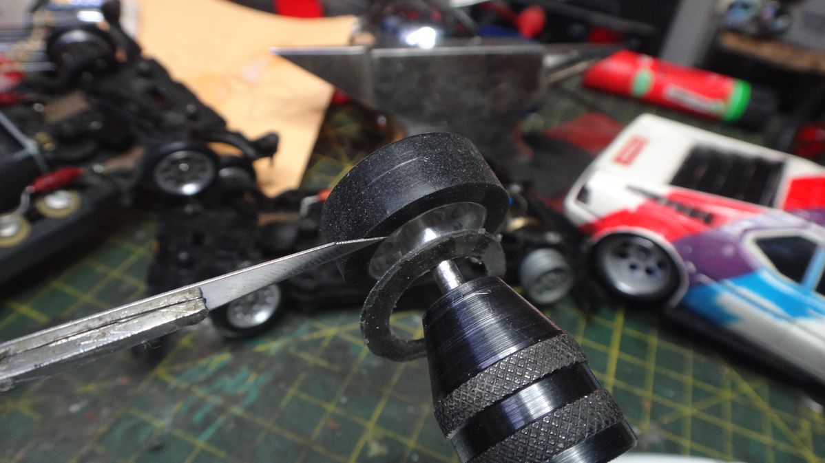

Noch einen Erklärung zu den unterschieden zwischen Ortmann 13g und 13a
13a sind etwa 9mm breit
und haben moniert einen Enddurchmesser von etwa 21,9mm und sollten für heisse Rennen geklebt werden....aber brauchen halt net unbedingt gekürzt werden.
13g sind etwa 11mm breit und halten vermutlich ohne kleben...
..haben montiert etwa 22,3mm Durchmesser.
Alufelge auf Achse im Dremel...niedrigste Stufe wählen
...da beide gleich teuer sind und ich meine eh beliebig in der breite kürze...is 13g die bessere Wahl.
Die gleichen Felgen für hinten gibt's von Jörg in allen Größen...habe auch 17mm Felgen im gleichen Styl...dafür nehme ich lieber die 13a :tongue-squint:
:up: Lubomir sagt..."schmal is besser...mehr Grip"
:roll: Aus einem Satz 13g schnitzt der glatt 2paar Reifen :tongue-wink:

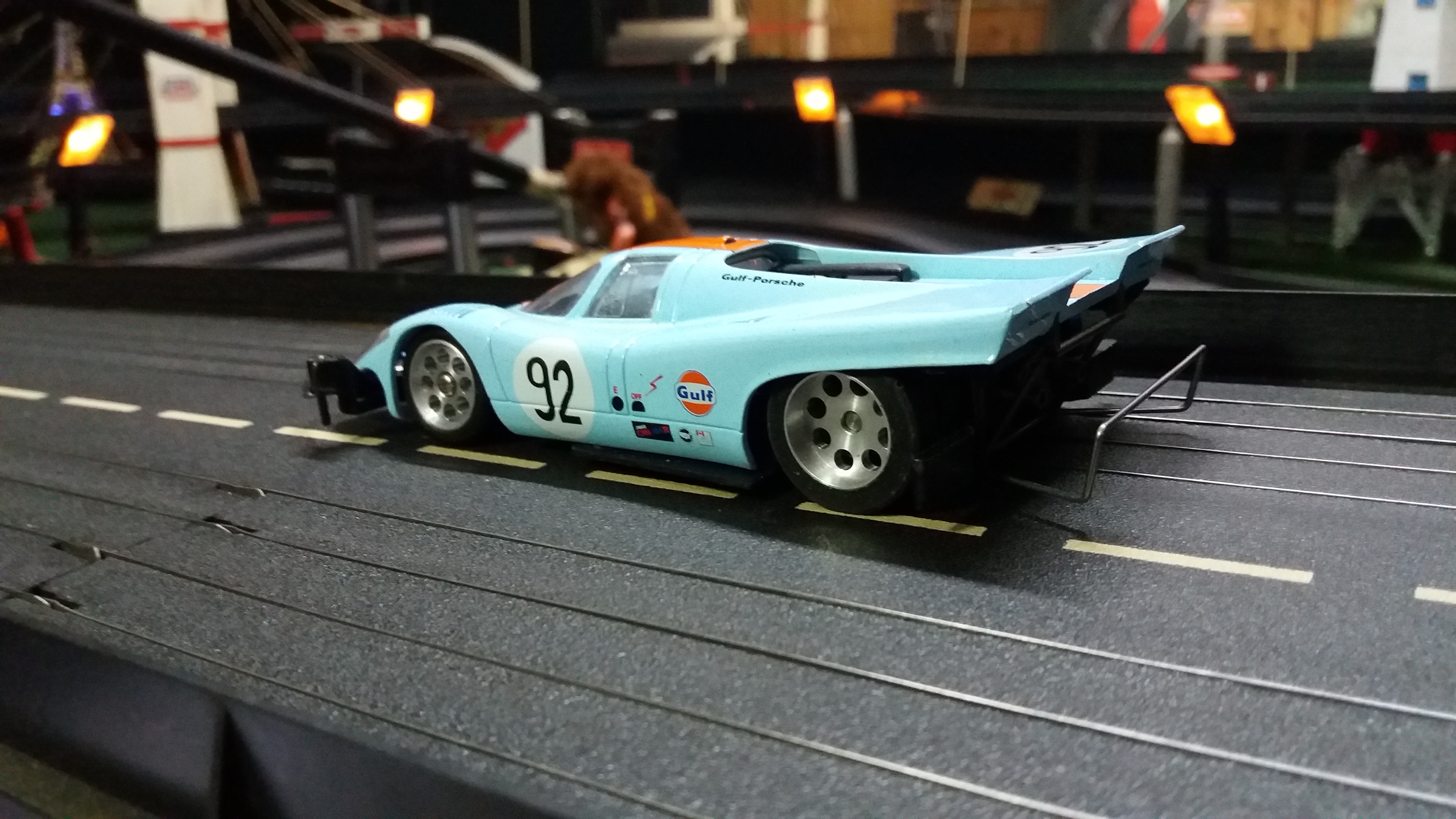

Beitragvon Rufus » Fr 2. Nov 2018, 00:48
...wird an den hinteren großen gelochten 16mm Alus sehr wahrscheinlich ne Verbesserung geben :scared:
Optisch bleibt's beim alten :kiss:
Die Achsaufnahme der hinteren Felge wird 2mm nach innen wandern...also pro Felge...klaro, mit Madenschraube :shake: :sweat: :thumbsup:
..damit auch kurze Achsen nicht zu kurz kommen :tongue-wink:
Dazu wird's noch einen kleinen Absatz/Wulst/Kante/Bund ... :kinnkratz: ...auf der
Felgeninnenseite geben.
...eine kleine 0,5mm hohe und etwa 1mm breite Erhöhung...damit die Ortis 13g ...nicht...also niemals nie... wie so oft... ungeklebt auf der Felge nach innen verrutschen.
Wer die Ortis eh immer klebt, dem kann's LagerregaL sein...bei der Montage aber sicher hilfreich :anbeten:
...seh das erst am Samstag...auf der Slotmania...mit Sammy...bei dem der mit den Felgen tanzt :scared:
Auch Ortmann wird da sein...gugge da nach passender Bereifung...die 13g passen, sind aber sehr breit...Schade, net breit genug :pig: ...2mm breiter, und man könnte aus einem Reifen zwei schmale schneiden (max. 7mm sind top) :up:
..noch paar Bilder mit Tablet...kann da nix verkleinern :embarrased:
...kein Lack... nix..so gekauft...letztes Jahr dort....nen 5er...an einem Stand zwischen den beiden :lookaround:

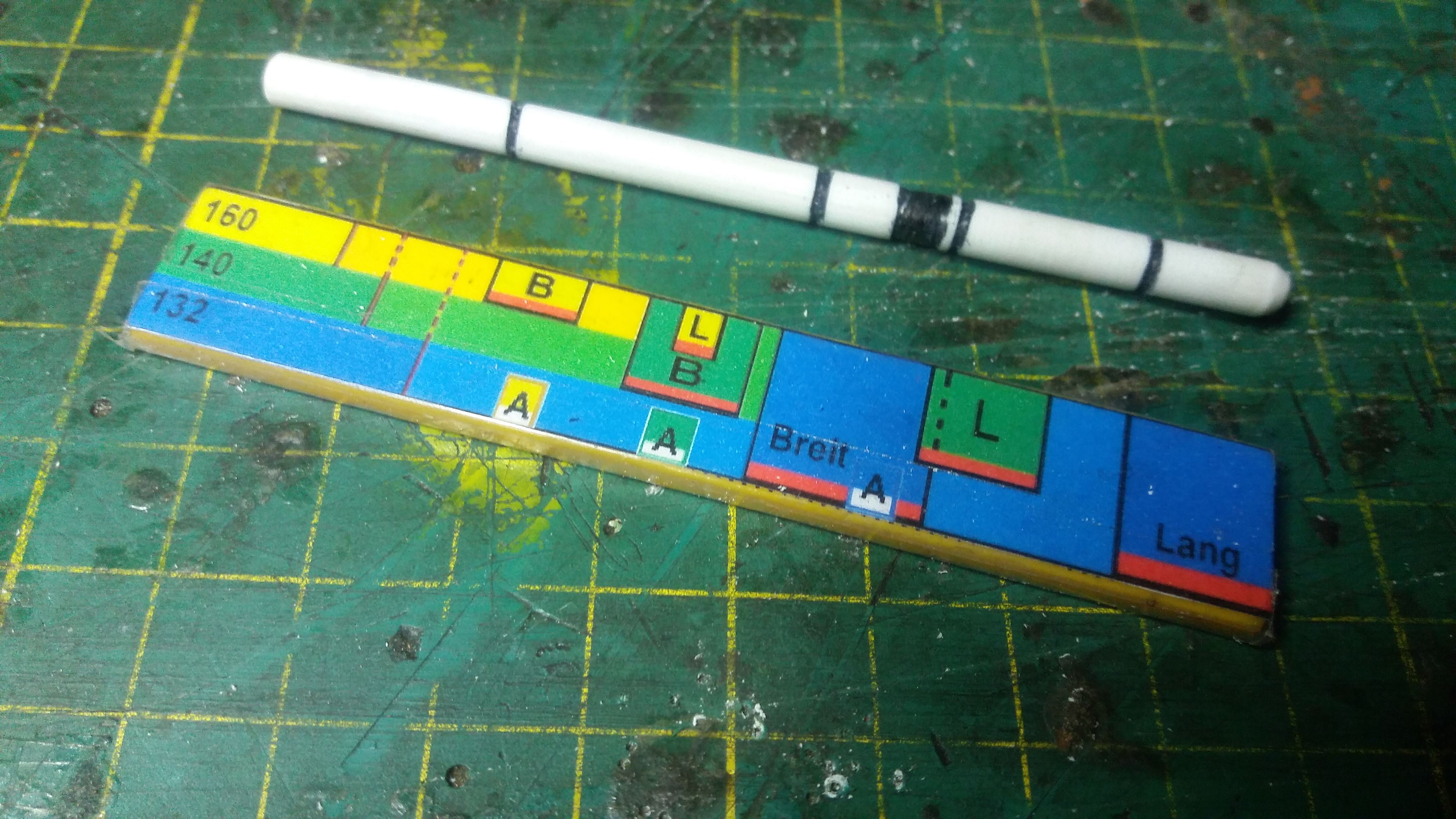

...Zauberstab gefutschelt...für Sammy....nur für 132er...die 4 wichtigsten Maße :thumbsup:
Linkseite PDF Download Karossenfinder:
Auf das Bild mit der Beschreibung klicken.
http://www.rufus-race.de/links-filme/
