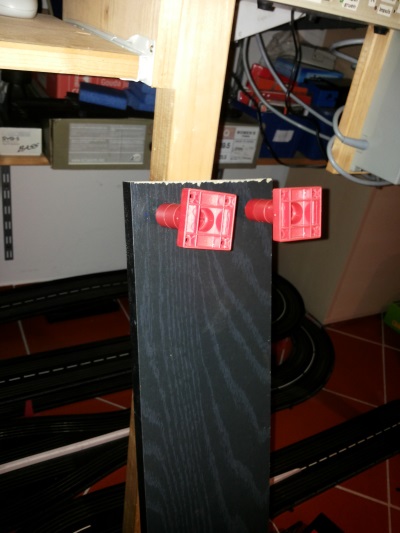

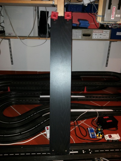

Tach,
Alternative zu Helmuts Vorschlag:
Brett, ca. 14cm breit, vorzugsweise schwarz. Am besten mehrere in verschiedenen Längen herrichten. An den Enden je zwei 6,5mm Löcher bohren, so dass die originalen Stützen hineinpassen:
Einfach unter die Bahn geschoben:
So simpel, dass ich mich ärgere nicht schon früher drauf gekommen zu sein...
