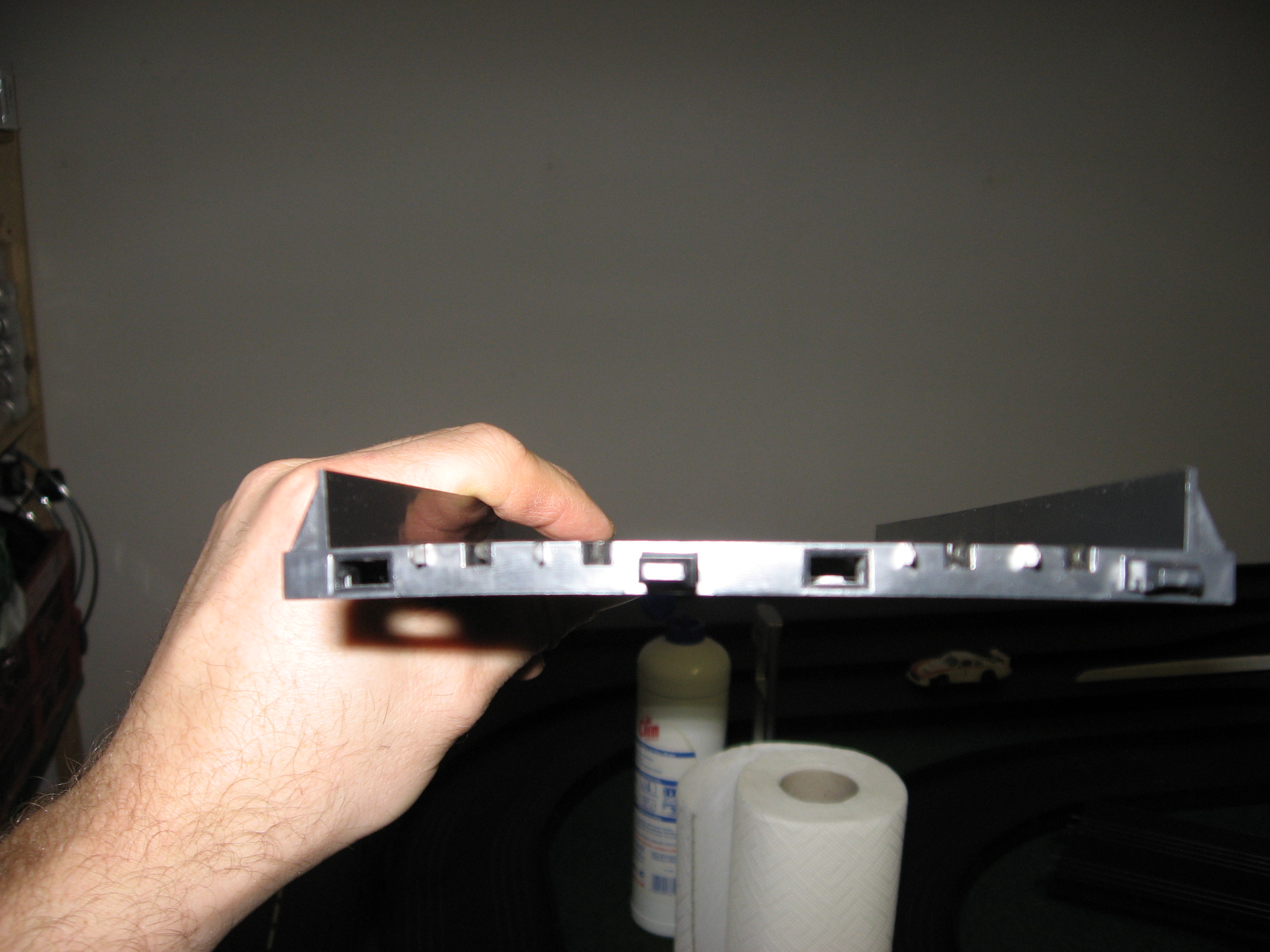

Hallo Leute,
ich glaube ich habe meine Schienen falsch behandelt. Ich hab mal vor langer Zeit gelesen, daß es gut wäre die Schienen mit Ballistol (ganz wenig) zu reinigen. Funktioniert super (Schienen sind sauber) nur lenkt kein Auto mehr rüber. Ich fahre auf schmalen Leitern. Hat wer einen Tipp, womit ich die SChienen wieder sauber bekomme (sprich Ballistol frei)? Ich hab ein Teilstück mit breiten Leitern, das hab ich nicht so behandlet und dort lenkt das Auto auch gut.
Bei den "eingeölten reichen nicht mal 4 doppelgeraden zum rüberlenken...
Es ist zum weinen... :crying:
danke für eure Hilfe und lg
Erik

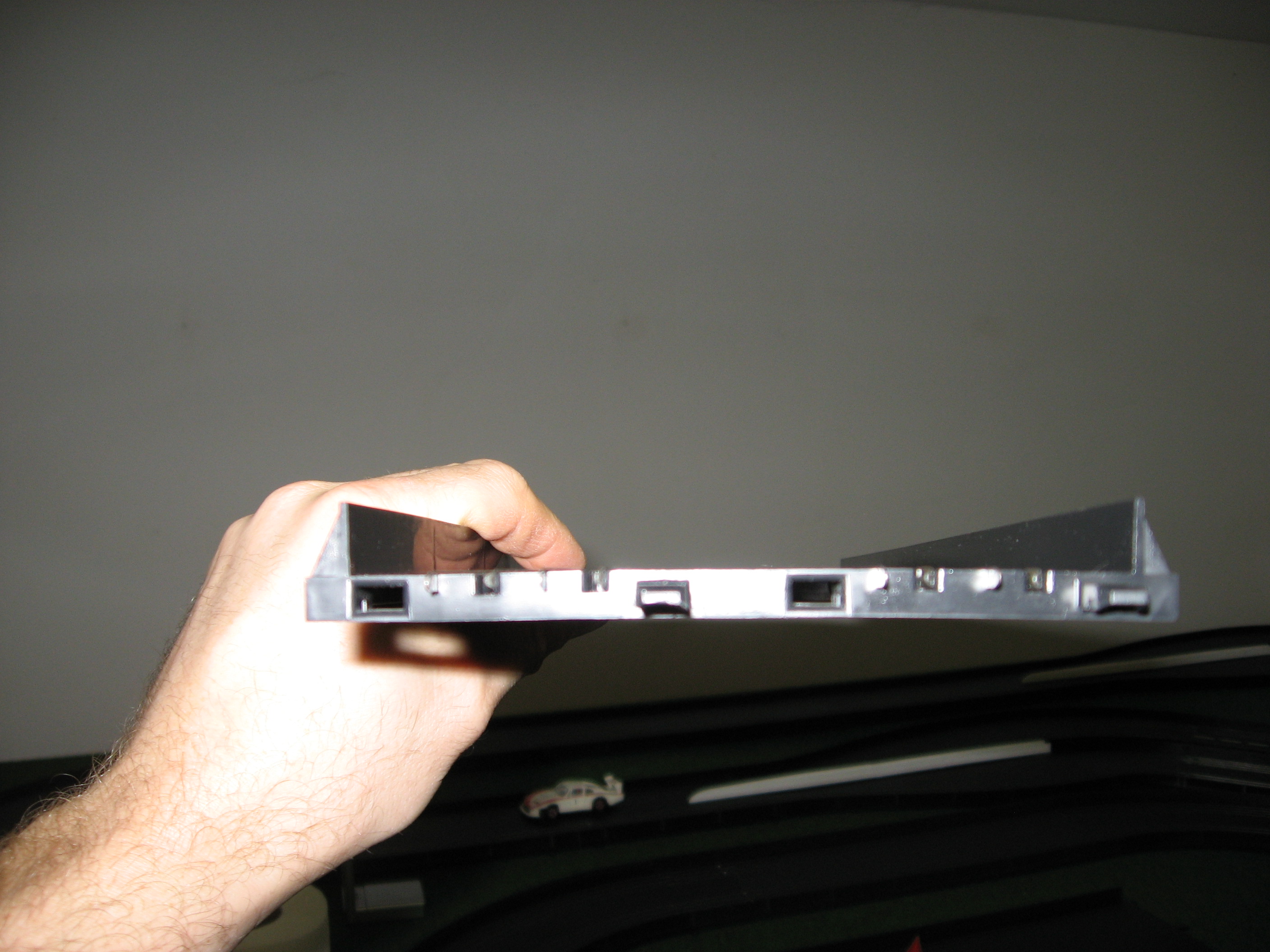

Hallo Leute,
ich hab die Schienen mit einem guten Glasreiniger entfettet und sauber gamcht. Sie habe auch Gripp. Allerding lenken die Autos immer noch nicht. Ich hab mir die Schienen im Profil angesehen und bemerkt, daß sie im Profil gebogen sind. (also in der mitte höher) Kann das der Grund sein? Was kann man da machen?
Ist echt be....en, Hab eine Servo ohne Lenkmöglichkeit...
Bin um jeden Tipp dankbar
lg
erik
P.s.: Ist das eventuell der Nachteil der schmalen Leiterschienen?

Servus Erik,
ja, das könnte durchaus damit zu tun haben. Setzen deine Autos auch gelegentlich auf?
Ich habe mit den schmalen Leitern keine Erfahrung, weil ich außer der Schikane keine Schienen davon benutze. Und genau diese habe ich erst kürzlich in einer langwierigen Föhnaktion ausgebogen, weil sie maßlos verzogen waren.
Also: mal ein paar Schienen in der Mitte warm föhnen, gegenbiegen, föhnen, gegenbiegen, föhnen, gegenbiegen, und dann nochmal probieren?

Hallo Erik,
ich habe das bei meinen Schienen auch, dass die so verbogen sind.
Das mit dem föhnen bringt nicht die 100%-ige Lösung.
Ich habe es bei meinem Festaufbau so umgesetzt, dass ich die Schiene "mittig" mit einer Schraube auf der Platte befestigt habe.
Damit kannst du die Schiene so festmachen, dass sie wieder gerade ist und die Autos auch lenken.
Besonders problematisch sind da wohl die doppelgeraden.

Hab das Problem gelöst. Meine Schienen sind okay . sie verzeihen nur keine aufgestellten schleifer... Tja jetzt lenkts wieder wie es soll. Die Reinigung hat auch geholfen. Endlich kanns los gehen....Danke für die Tipps
