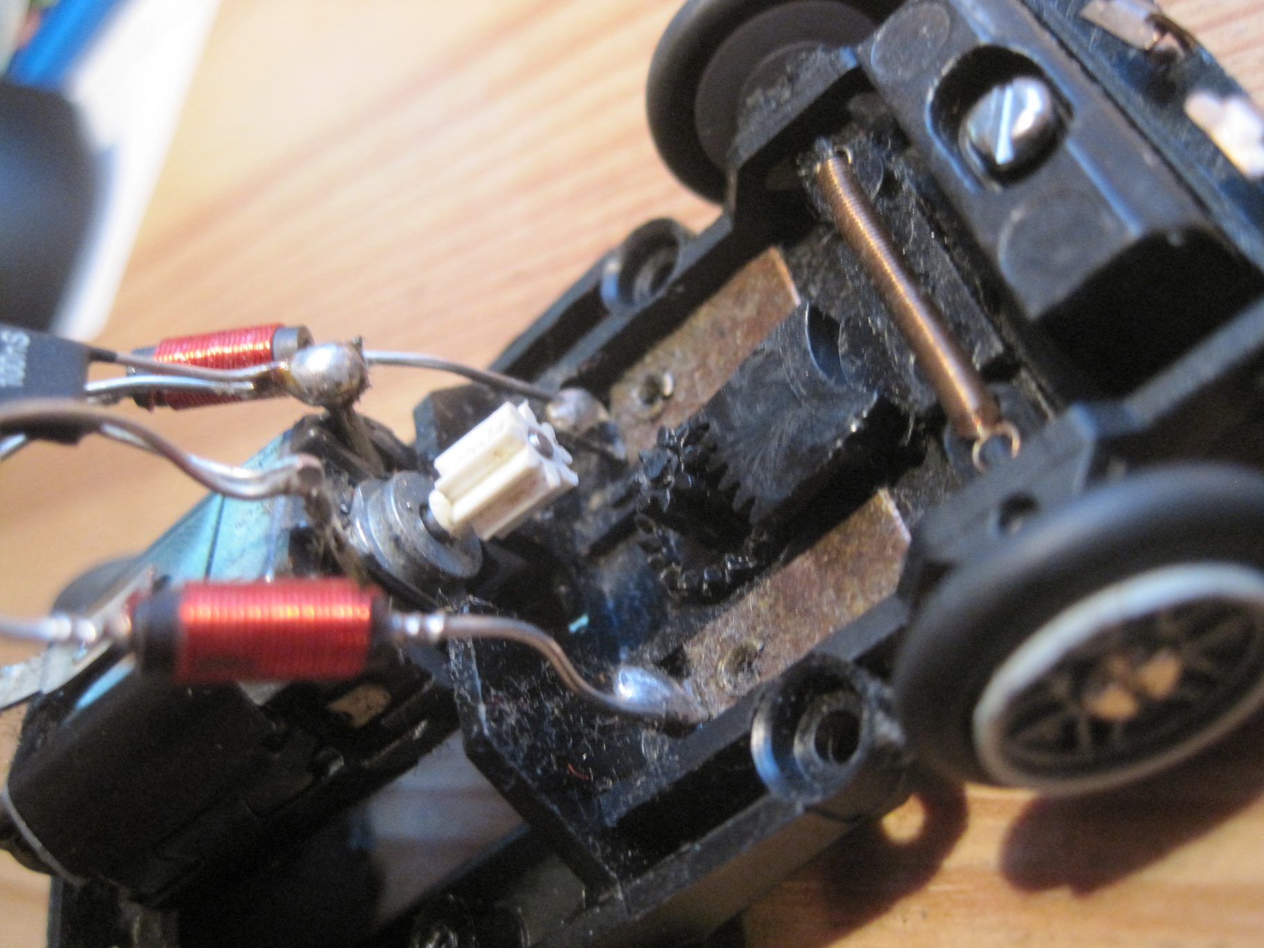

Ich habe meine alte Servo 140-Bahn wieder angeworfen. Ein V1-BMW hat brav seine Runden gedreht, bis irgendwann nix mehr ging. Ich habe die Karosserie und die Motorabdeckung abgenommen und den Motor aus dem Chassis hochgenommen - der Motor läuft! Setze ich ihn wieder ein, blockiert er aber. Drehe ich die Lenkung von Hand auf Mittelstellung, läuft das Auto ein kurzes Stück, bis wieder der volle Lenkausschlag ereicht ist und der Motor blockiert. Was ist an der Lenkung oder im Motor passiert? Wie kann ich das reparieren?

Hm, hört sich ungewöhnlich an. Was passiert, wenn du das Lenkritzel (bei eingebautem Motor) von Hand drehst? Ist dann in der Endposition der Lenkung ein spürbarer Widerstand?

Kann ja vieles sein...Bilder könnten's zeigen.
...vielleicht is nur ein Achsschenkel ausgehangen ...Dreck..oder geschrumpfter Kunststoff durch zu warme Lagerung :updown:

- Ein Foto hänge ich an.

Dann könnts noch sein, dass der Ritzelkäfig klemmt.
Ich tippe aber tatsächlich auf durchgebrannte Wicklung beim Motor. Manche laufen auch mit zwei Wicklungen noch einwandfrei an, aber mit deutlich weniger Drehzahl und Drehmoment.
Hast du ein Auto, mit dem du Motor tauschen kannst? Nur um zu sehen, ob ein anderer Motor in dem Chassis funktioniert.

..sieht alles normal aus...wahrscheinlich hat Mister BÄNG recht (Commander)
