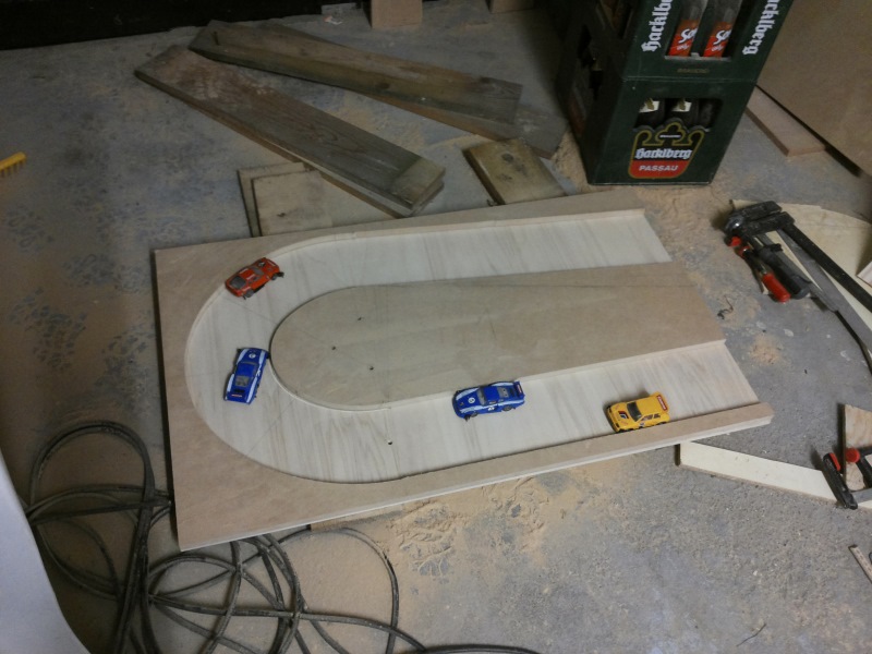

Mit der Fräse muss man echt höllisch aufpassen. Geraden sind deutlich schwieriger als Kurven.
Mal schauen, den einen kann ich vermutlich rausschleifen, beim anderen muss ich spachteln.
Ansonsten schauts gar ned so schlecht aus:
Schlitz für Innenführung ist auch schon gefräst.
Also morgen schleifen, spachteln und die zwei Teile zusammenleimen. Außerdem den Farbanstrich schon mal ausprobieren.

:respekt: ...sieht sehr geil aus :anbeten:
Sägst du die Geraden ohne Anschlag/Führung ?
Bei Holzarbeiten nehm ich oft Richtlatte, Wasserwaage...muß nur stabil/steif sein und
sich mit Schraubzwingen befestigen lassen...für korrektes führen (Kreis/Stichsäge und Oberfräse)
..geht aber auch anders :updown:
z.B....hab das gefunden:
Schritt 3 und 4 is geschickt (Lexanstreifen und die Schokoladenseite is interessant...gut erklärt isses auch)
http://holzbahnforum.com/index.php?page ... readID=128
...saugudd...bitte mehr davon :love:
...oooooh ..halbäähn...dungel draus unn alles...muß Bett :sleeping:

Hab schon eine Führung gehabt, aber ich hab zuviel Gewalt angewendet, so dass sie weggerutscht ist. Bin noch im Lernprozess. Freihand mit Oberfräse? Keine Chance, da kann ich ja gleich mit der Stichsäge arbeiten.
Link ist super, gute Tips, danke!

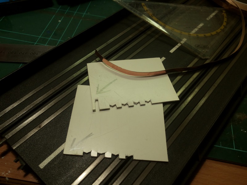

das Kupferband wird einfach am Modulende "um die Ecke geklebt". Von unten können dann die Kabel angelötet werden. Die Module werden untereinander zusätzlich mit vierpoligen Steckern verbunden.
Ob es einen Anschlusskasten geben wird oder ob ich Trafos mit Anschlusskasten komplett extern mache, stellt sich noch raus. Vermutlich letzteres, weil ich dann nur mit einem vierpoligen Kabel raus muss, über das die Hindi-Einspeisung auch gleich mit erledigt werden. Trafos, Hindi-Adapter und Anschlusskasten kommen dann auf ein extra Brett.
Die vorhandenen Kurvenradien habe ich als Anhaltspunkt genommen. Aufbauend auf K1 und K2 gibt es noch K3 und K4, UND Zwischenradien, also K1-K4 jeweils in etwas enger. Die breiteren Segmente haben auch nochmal acht Radien, die sich von den schmaleren unterscheiden.
Insgesamt habe ich also in Slotman 16 verschiedene Radien drin, und jeden davon in 45°, 22,5°, 11,25°, 9° und 4,5°.

Außerdem Lehren zum Einkleben des Kupferbandes gebastelt:
