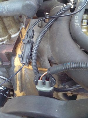

Da ist ein Bild der Opelschen Inkontinenz.
@Rufus Kein Wasser im Öl, keine gelbe Ablagerungen am Öldeckel oder auf der Nockenwelle zu sehen. Wird auch nicht schnell heiß. Verbraucht auch im Moment noch nichts an Wasser was einem Angst machen könnte. Beim Öl siehts anderst aus, kann ich aber auch erst was zu sagen wenn ich es wieder kontrolliert habe. Könnte sein das er sich etwas Öl seit dem Rennwochenende bei Dir genommen hat. So oft schaue ich da halt auch nicht nach. Ne Nebelanlage wie in meinem Winter Capri habe ich auch nicht(dem war eine Ölabstreifring aufm Weg nach Köln geplatzt, hat es aber mit 5 Liter Altöl wieder zurück über die A3 geschafft. War ein Stunt Car aus dem Film The Fog - Nebel des Grauens - da hastte echt nix mehr gesehen im Rückspiegel, laaaaaang ists her - 20Jahre). Alles eigentlich normal. Ne, Ne, Ne, auf Oerk schieb ich nix, isn dufter Kerl und ich freu mich schon auf sein Konzert im September. Will ja keine faule Bayern Eier an den Kopf geworfen bekommen.

Ist eindeutig die Kopfdichtung, ist auch feucht wenn er gefahren wird, warte aufs Angebot für die Reparatur, wenns bis 500€ geht und die Chance besteht das er nächstes Jahr nochmal TÜV bekommt, reiche ich auch nicht die Scheidung ein. Ansonsten muss ich in den sauren Apfel beisen.
