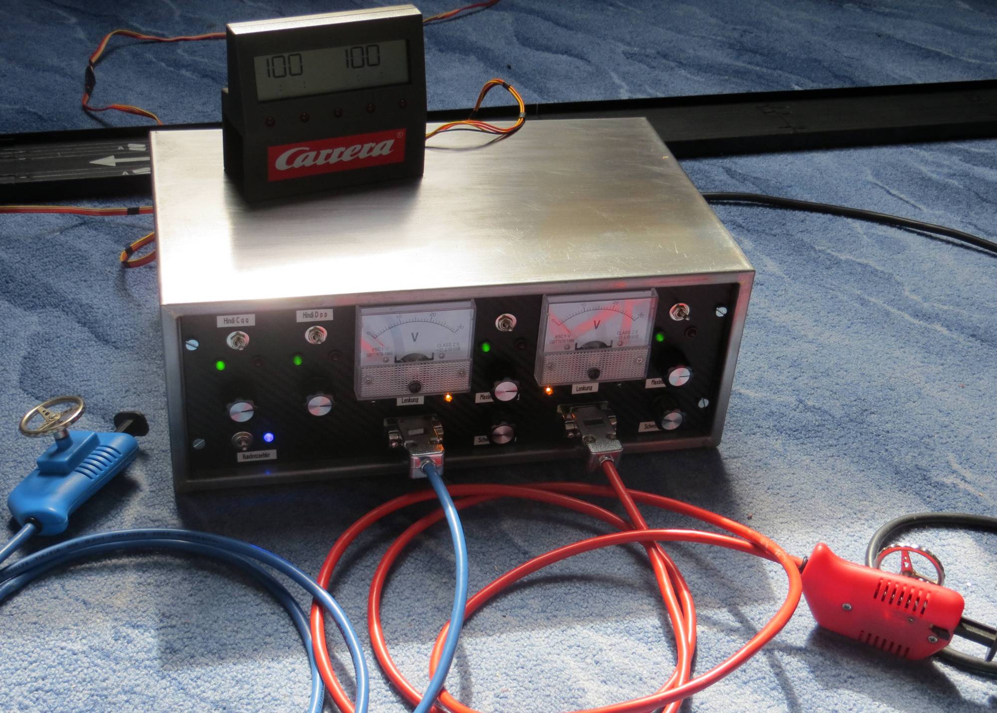

Mein Traum:
Nur ein Netzkabel, zuverlässige elektrische Steckverbindungen, kein Kabelsalat mehr, keine tausend Module und Trafos, Anzeige des Bahnzustandes ...
Das muss irgendwie zu machen sein und es ging auch.
Der Aufwand steht in keinem Verhältnis zum Nutzen und ein Nachbau ist für elektronische Laien quasi nicht möglich.
Was die Box kann:
Signalerfassung und Umwandlung über Impulsschiene für "normalen" digitalen Carrera Evolution-Rundenzähler.
Spannungsversorgung des Rundenzählers mit LED-Anzeige.
2 x Hindernisadapter Eigenbau (stabiler) mit einstellbarer Ausgangsleistung.
2 x elektronische Regler mit einstellbarer Schwellspannung, einstellbarer Maximalspannung, Anzeige der Regelspannung, nichtlineares Regelverhalten ...

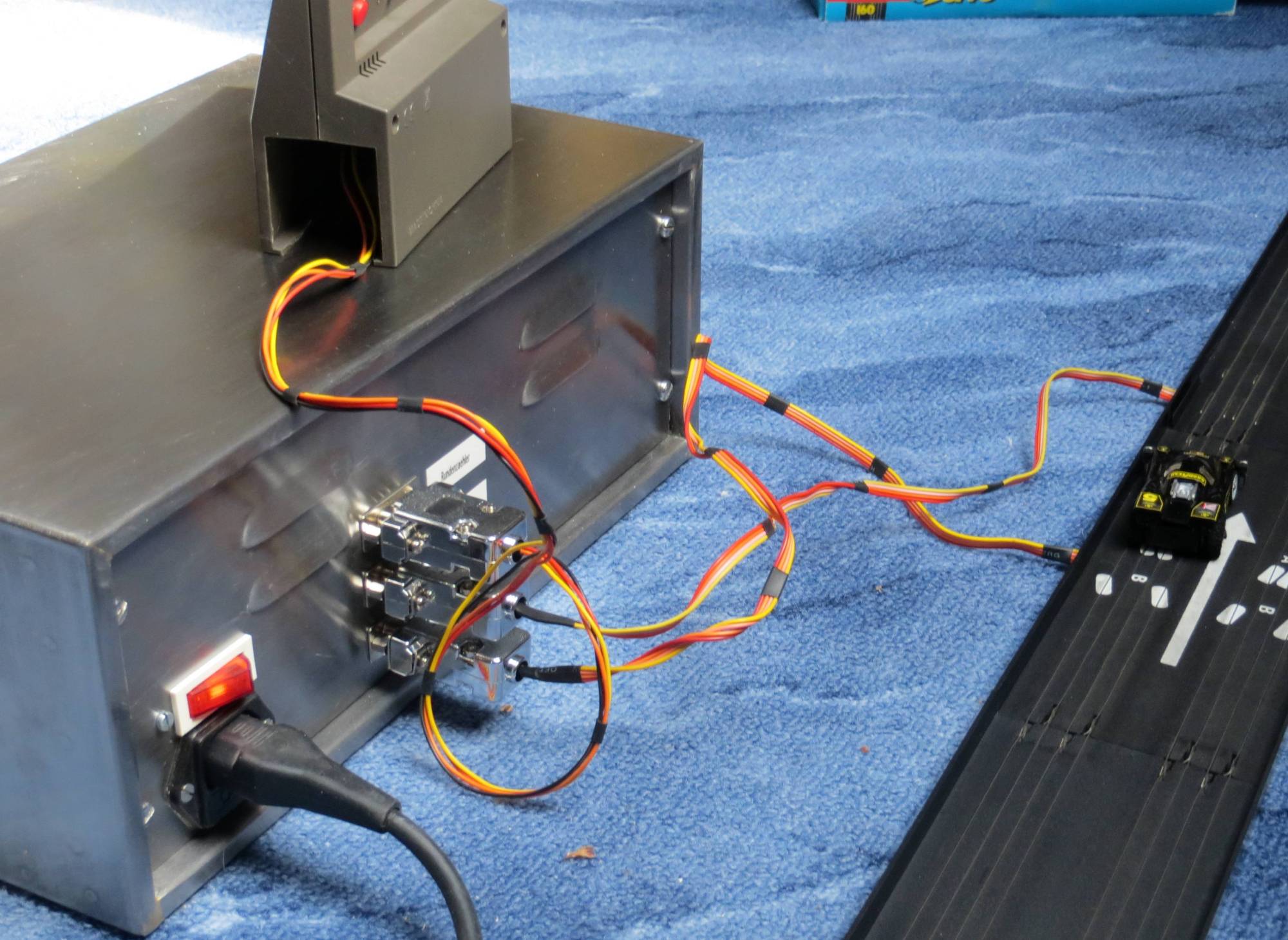

Alle Steckverbindungen Sub-D 9
5 Trafokerne des 16er Trafos im Gehäuse
Das Ding hat mich unendlich Zeit und Nerven gekostet. Zum Schluss ging es mir nur noch darum mir selber zu beweisen, dass ich es hinkriege.
Und jetzt habe ich festgestellt, dass die Regelspannung für die neue Servo 132-Bahn zu gering ist....

Das interessiert mich besonders. Kannst du ein paar Details bereitstellen, wie du die Hindernisadapter gebaut hast? Die originalen Teile sind ja ein großer Schwachpunkt bei der Technik, schmoren gern mal zusammen oder rauchen ab. Ein Eigenbau mit geänderten Parametern klingt super.endeavour hat geschrieben: 2 x Hindernisadapter Eigenbau (stabiler) mit einstellbarer Ausgangsleistung.
PS: Sieht insgesamt Hammer aus, die Box. Kann mir vorstellen, wie viel Arbeit da drin steckt. Welcher Spannungsbereich ist mit der Box nutzbar?

Aufbau der Hindiadapter:
Trafo - Gleichrichter - Strombegrenzung mit LM317 - Feste Ausgangsspannung ca.18 V mit weiterem LM317.
Nochmal für negative Spannung -18 V.
Sinusgenerator ca. 2,5 kHz
Spannungsteiler zur Einstellung der Ausgangsspannung.
TAE basierter Audioverstärker (quasi nach Datenblatt).
Dann mit einem bipolaren Elko 47 µF auf die Bahn (direkt ohne Filter in der Anschlußschiene).
Reglerspannung wird über einen separaten Filter von der Hindispannung getrennt (mehr oder weniger).
Reglerspannung 0 - 16 V - Maximalwert einstellbar
Einspaltschwelle zwischen 2 und 4V einstellbar
Die Regler dienen nur als Signalgeber - es fließt nur ein Strom von einigen mA durch die Regler - werden also nicht mehr warm.

Also, die gesamte Box ist natürlich der Hammer!
Und ich stimme Sammy zu, das Interessanteste ist natürlich die Hindischaltung. So ähnlich wie du es beschrieben hast, habe ich mir das auch vorgestellt (Sinusgenerator + Audioverstärker + bipolarem Elko). Nur dass du es halt tatsächlich gemacht hast
Gibt's einen Schaltplan?

Elektronisch bisher nicht aber von Hand gezeichnete Pläne habe ich. Pack ich bei Gelegenheit auf den Scanner.oerk hat geschrieben:Also, die gesamte Box ist natürlich der Hammer!
