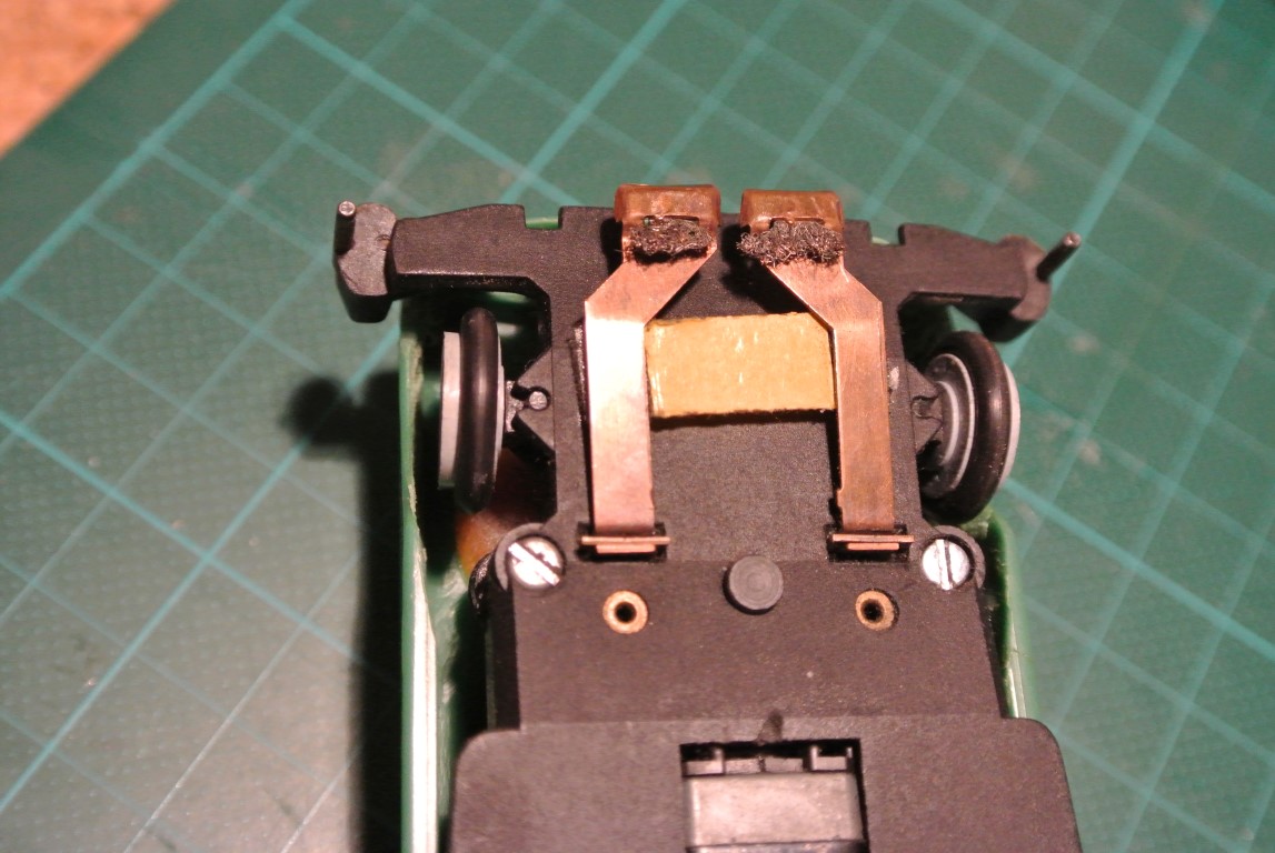

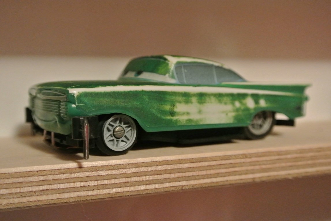

Ich haben den mal umgebaut...
Achse gekürzt und die hinteren Radläufe innen ausgedünnt...

vorne die Radläufe auch ausgedünnt.. der wackelt und rennt super
