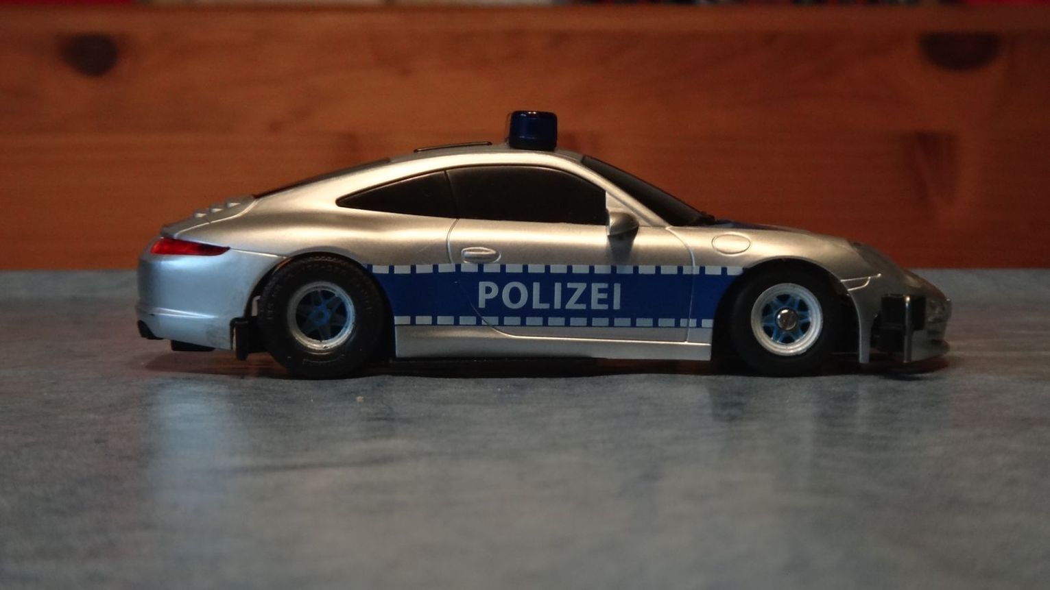

Hi,
wieder was von Dickie das ohne große Aktion auf's Chassis passt
..in 132 :lol3:
Dickie Spielzeug
Dickie Spielzeug
6,90euronen bezahlt...brauch keine Seitenführung...etwas feilen für die Führ.-Haken und hinteren Abstandshalter...Stehbolzen rein...fertig!
...auch als Hindi TOP.
:keule: bereits gebaut...rennt schnörkellos...bin nur zu :sleeping: um Bilder zu machen
...grüße alle Lang-, Kurz-, und Immerschläfer :tongue:

...jo, gibt schrecklichere Umbauten :P
Hinten is koi Licht :( ...auch eine riesige Platine mit Sound-Chip und ein Lautsprecher ist drinnen...sollte alles raus...wenn Licht, dann die GTL rein, oder ähnliches..
..geht dann wenigstens etwas einfacher mit dem Led-Einbau.
I hob noch nix drinnen...mache maximal zwoi Blinkis ins Dach..reicht zum heizen.
Als Hindi würde ich wahrscheinlich mehr Licht verbauen :kinnkratz:
Bild davon kommt :lol3:

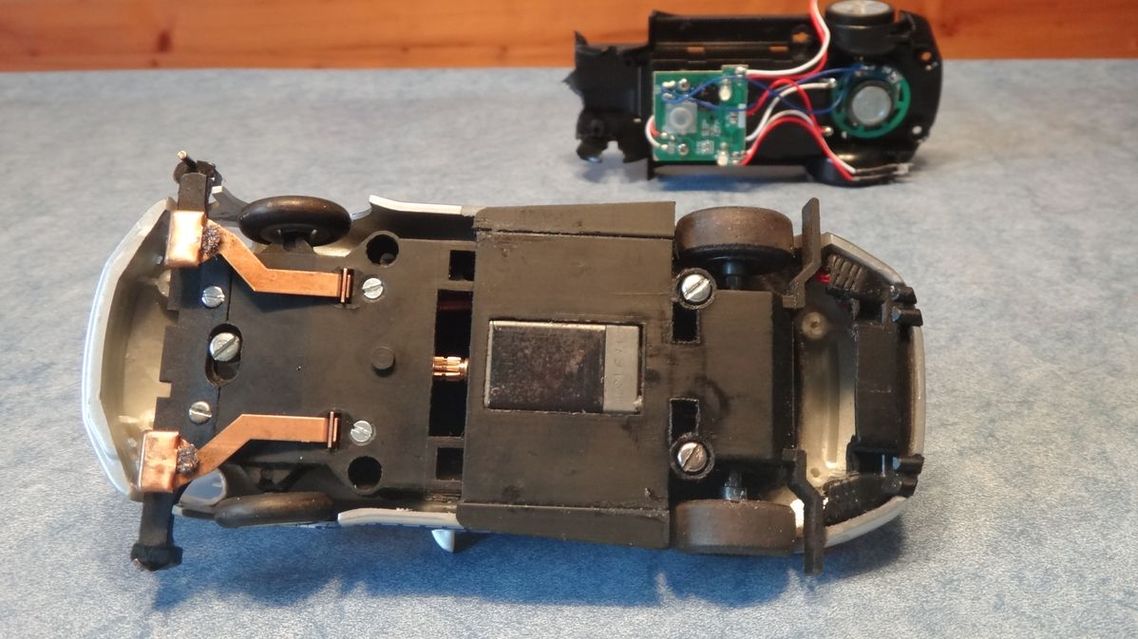

Platine Sound Dickie
Beide Chassis passen (935+Stratos)...hier das Stratöse :auslach:
...doch die Sammy-Seitenführung dran...muß aber net, schont aber den Lack an den Schwellern :danke:
...hinten is die große Platine mit dem Lautsprecher...ab dafür :updown:
....aaaaaaah...muß ma Schleifer löten :shake: :sweat: :down:
