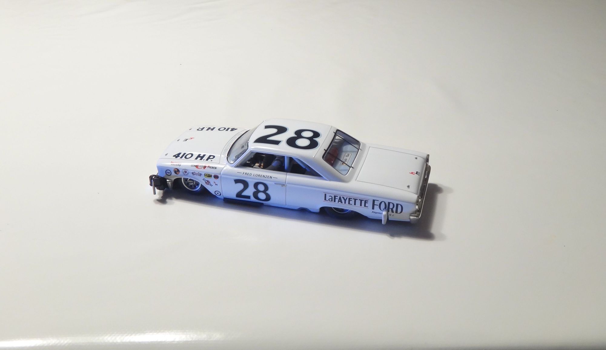

Diese von mir lange gesuchte Karosse hat mir Tom auf'm Treffen vermacht :up:
Nach hinten versetzte Abstandshalter und ein bewegliches Gewicht unterhalb der Achshöhe...machen die Kiste zur Höllenmaschine :thumbsup:
Ja,ja...muß noch Schleifer löten :tongue-squint:
Danke Tom...hoffe die getauschten Gegenstände machen die auch Freude.
grüße, Rufus

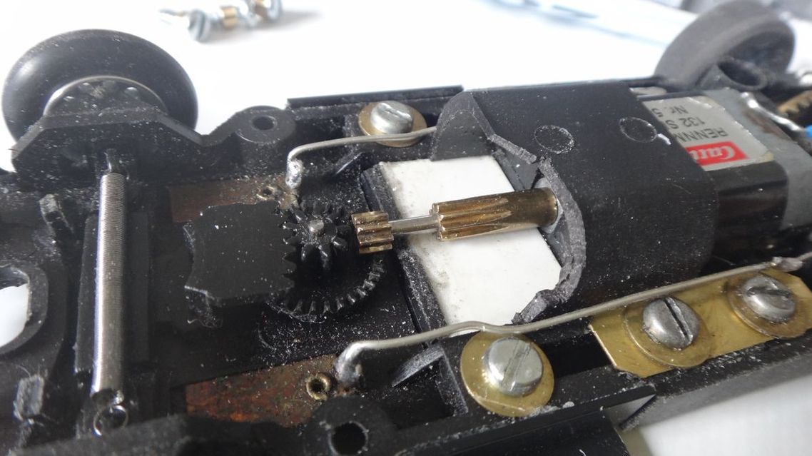

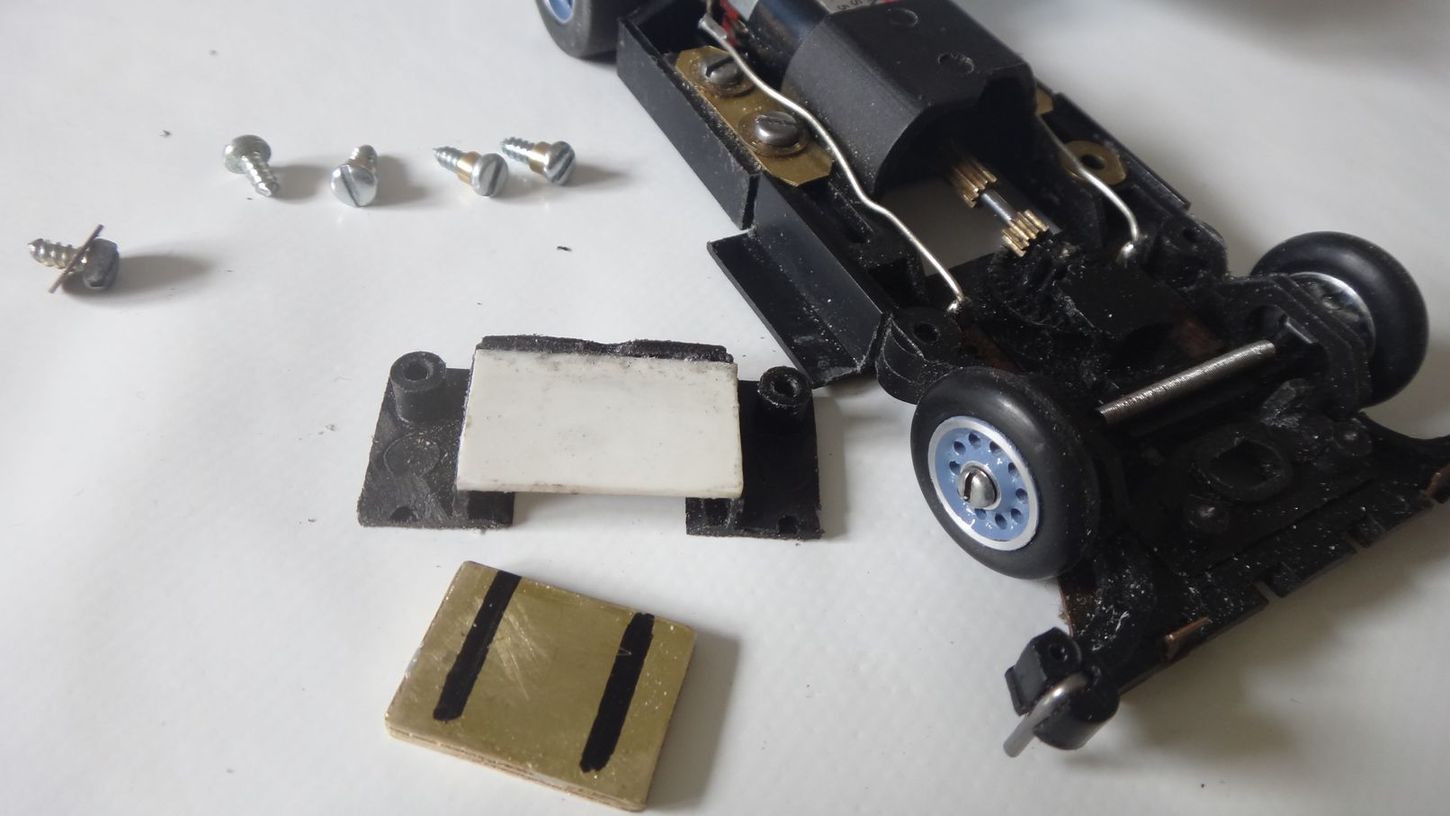

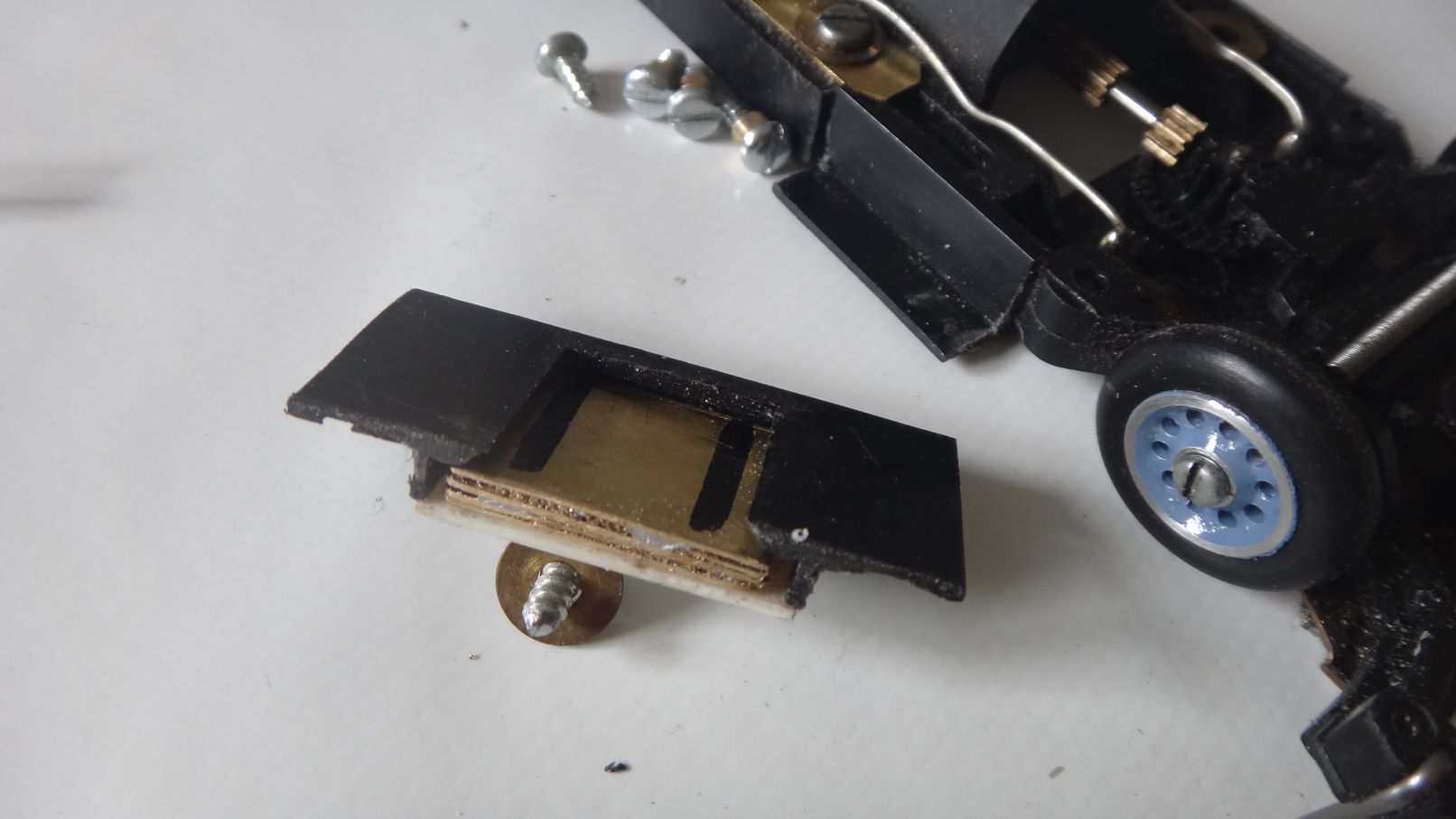

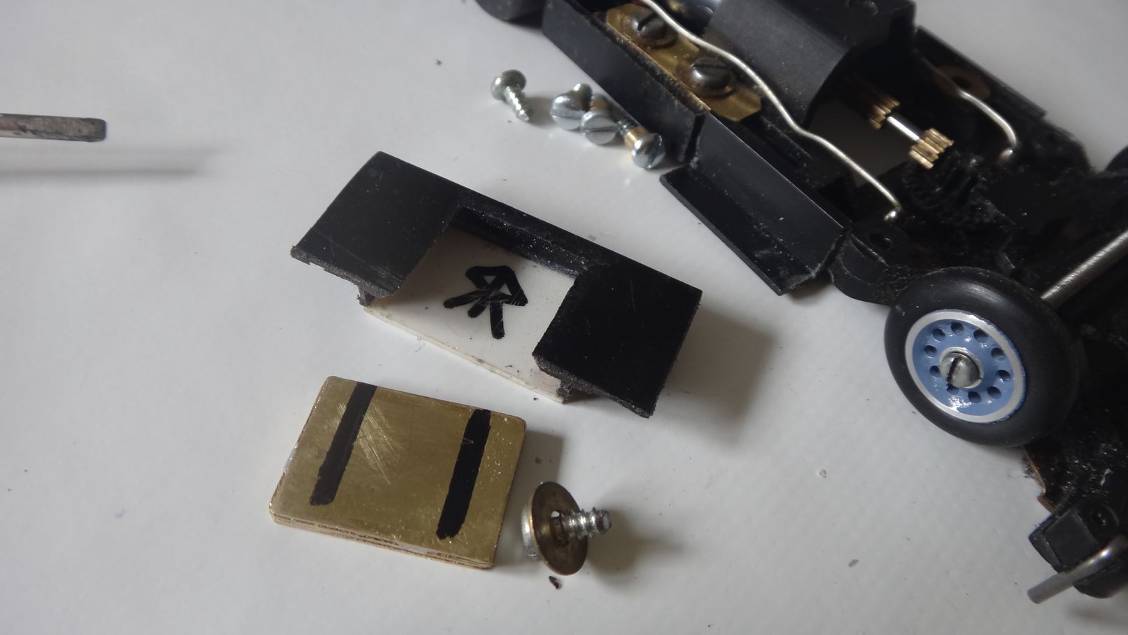

oerk hat geschrieben:Das mit dem beweglichen Gewicht musst du mir nochmal erklären.
Hab das schon mal gemacht :daumen: ..bringt's voll :dancing:
...am 57er Bel Air.
...kann man's erkennen ?
Mal einen Rennmotor verbaut...nur bei 30Volt mit 20-35 Ohm gut zu dosieren
