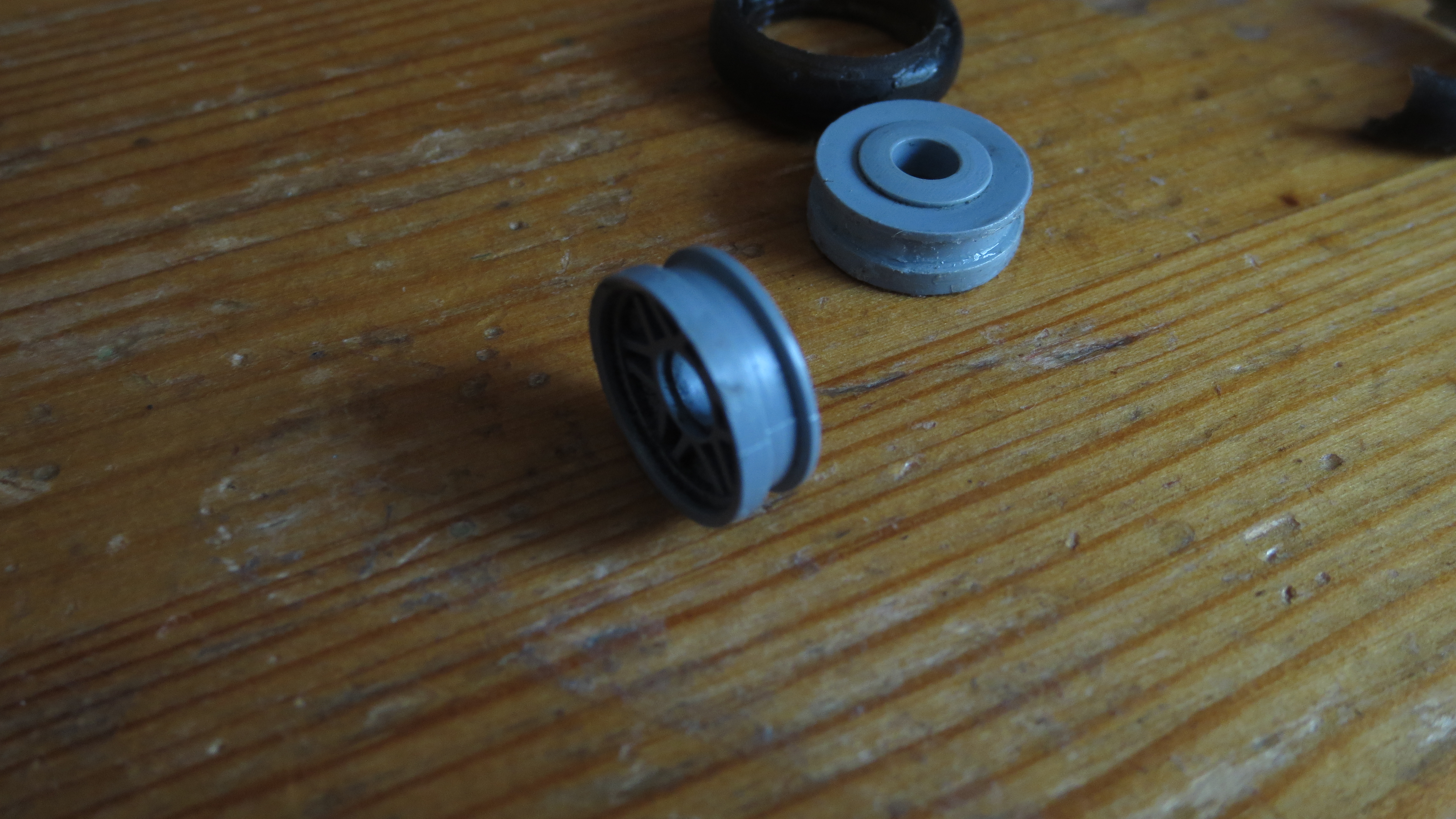

Bitte mach mal ein Bild von einer Felge die Du verbaut hast, ohne Reifen,
und welchen Reifen hast Du bei Michael bestellt?

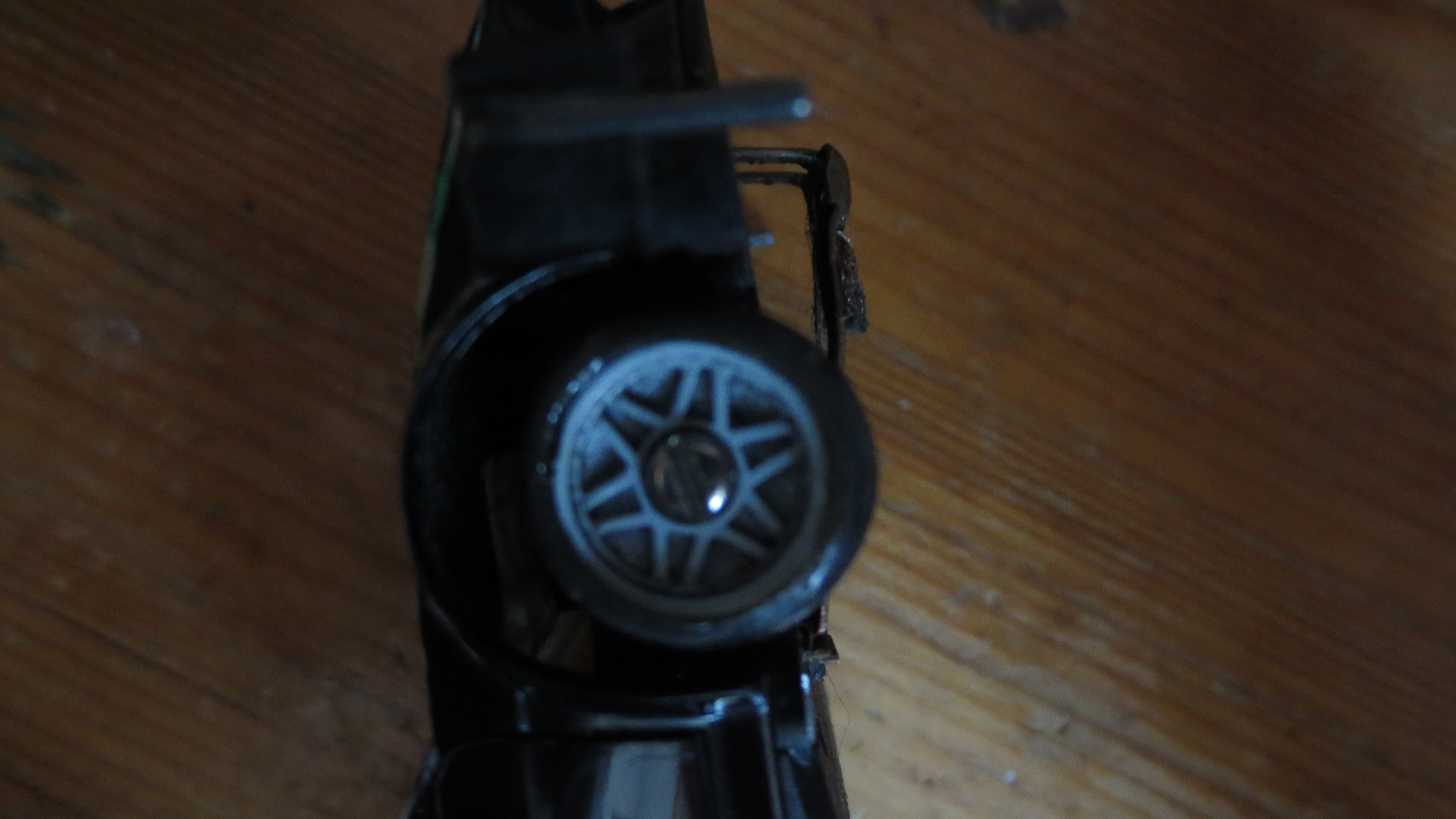

die 40t sind meiner Meinung nach zu groß. Daurch schiebt sich der Gummi auf und steht auf einer Seite heraus.(->Bild)

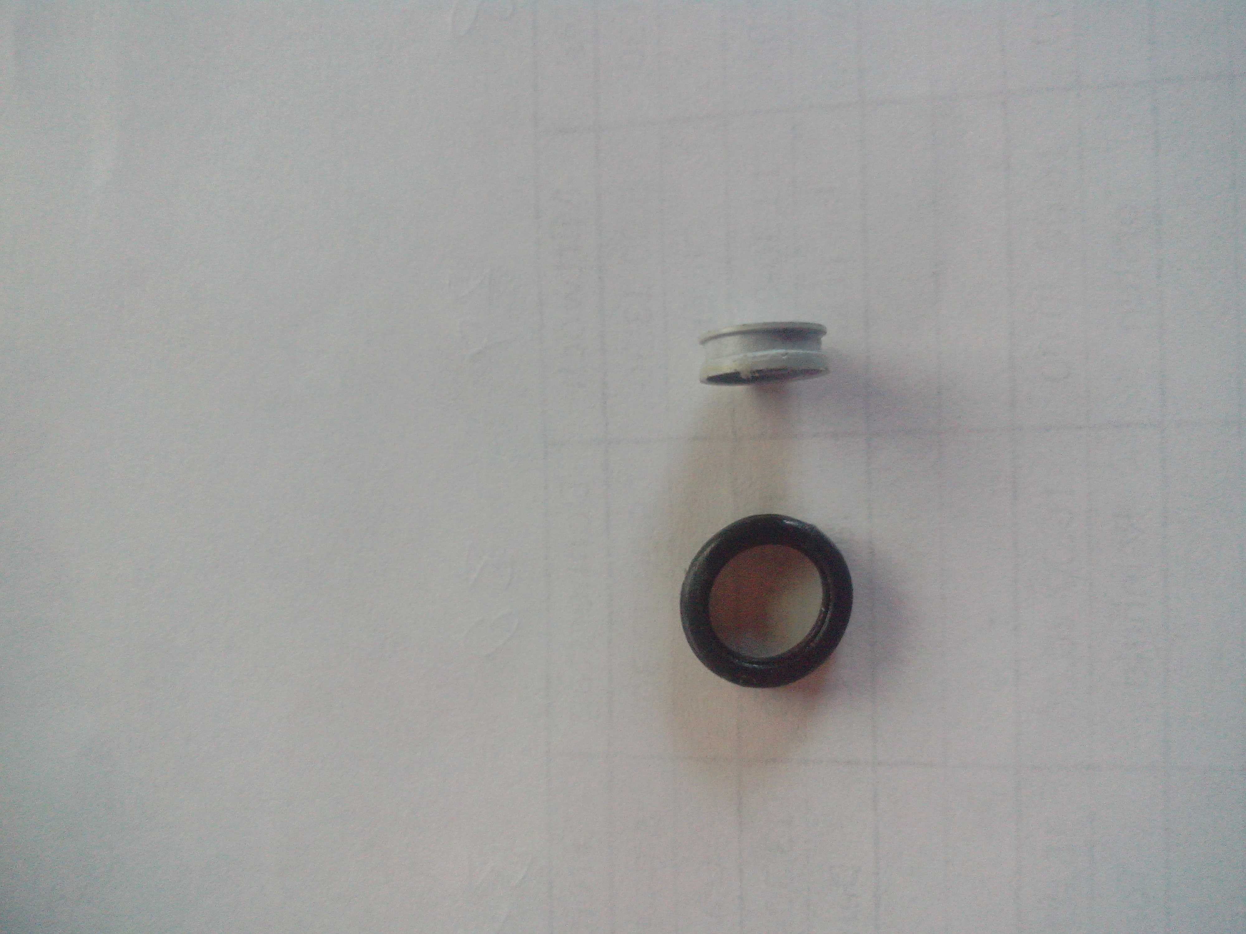

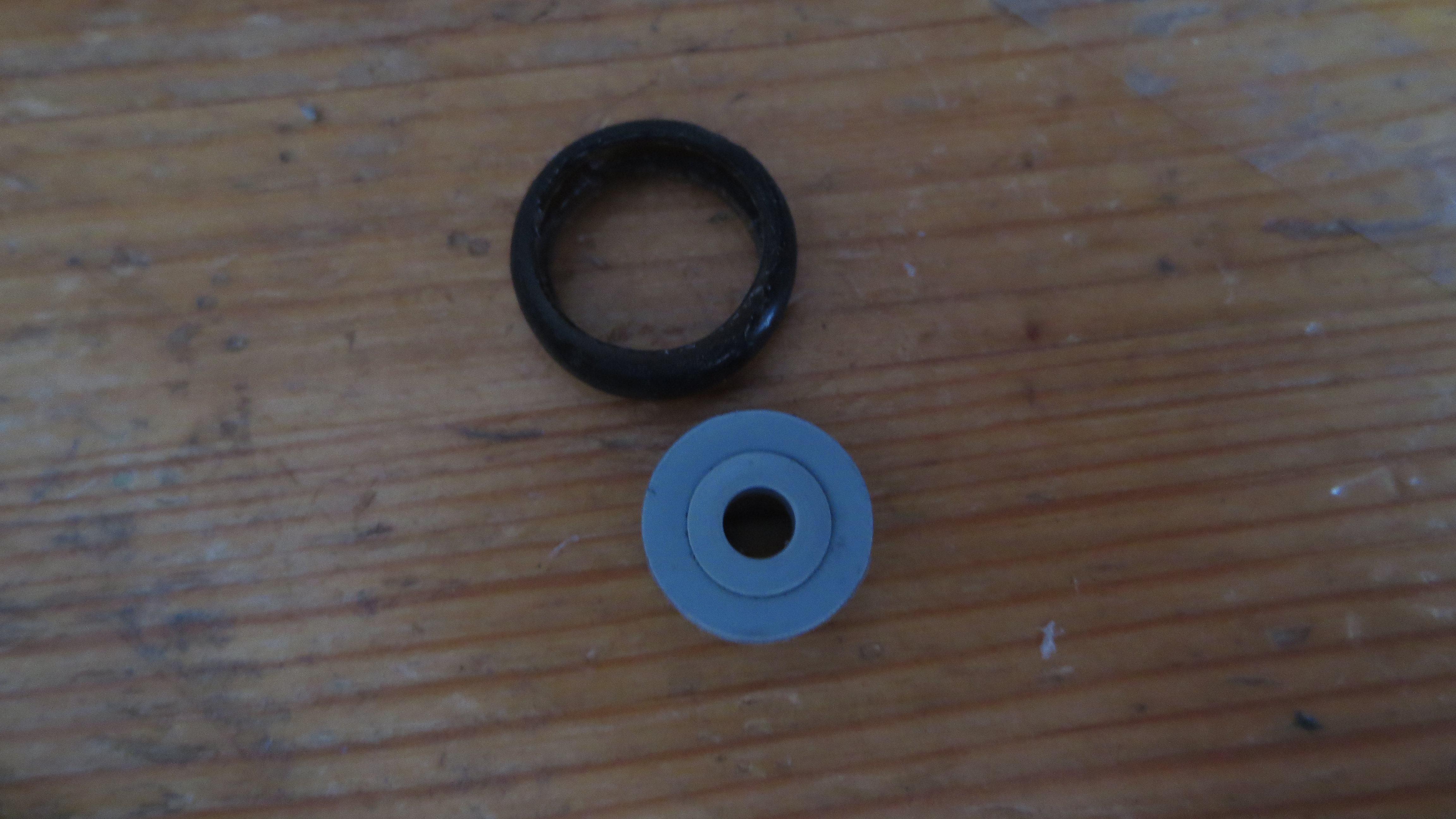

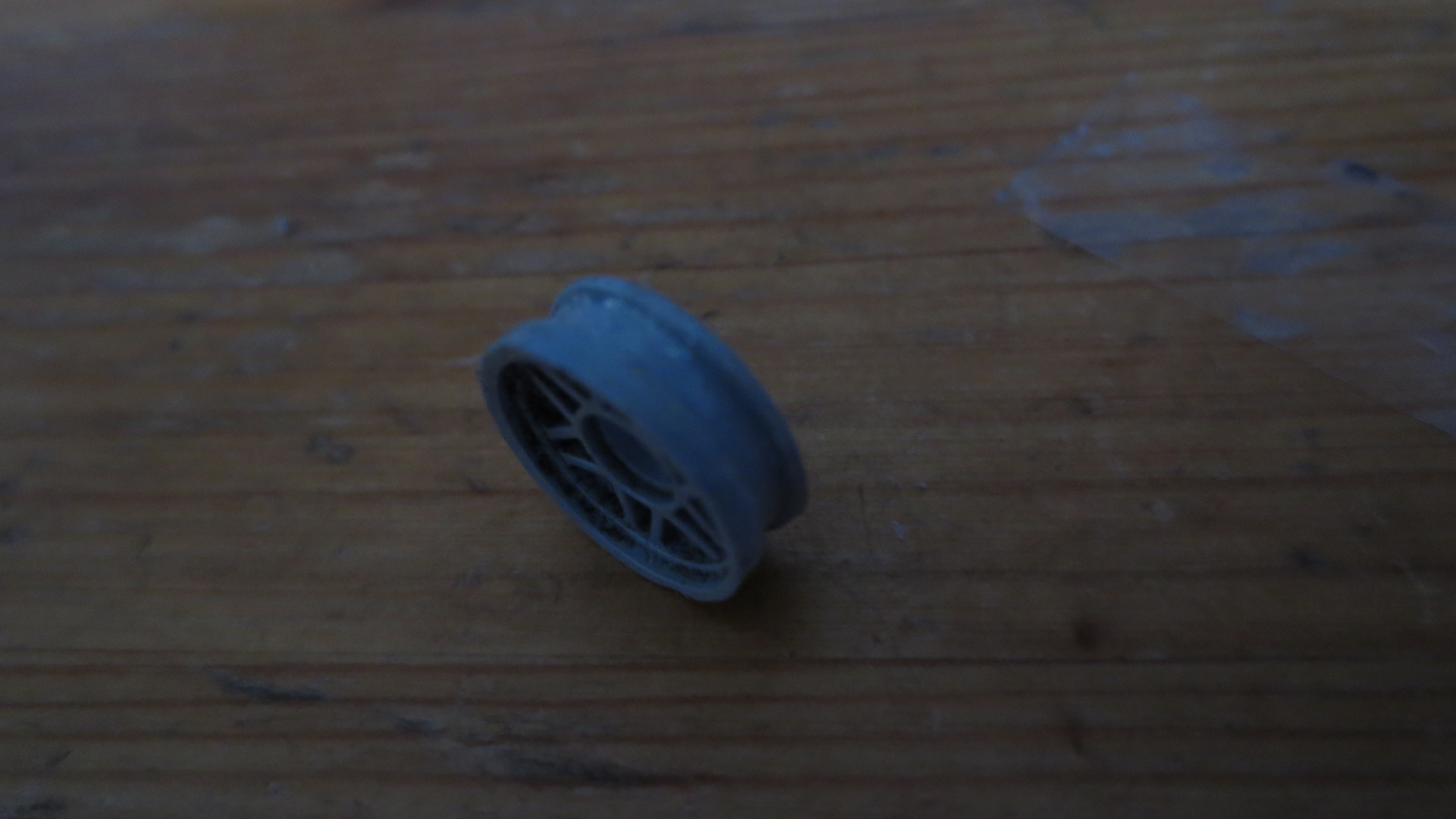

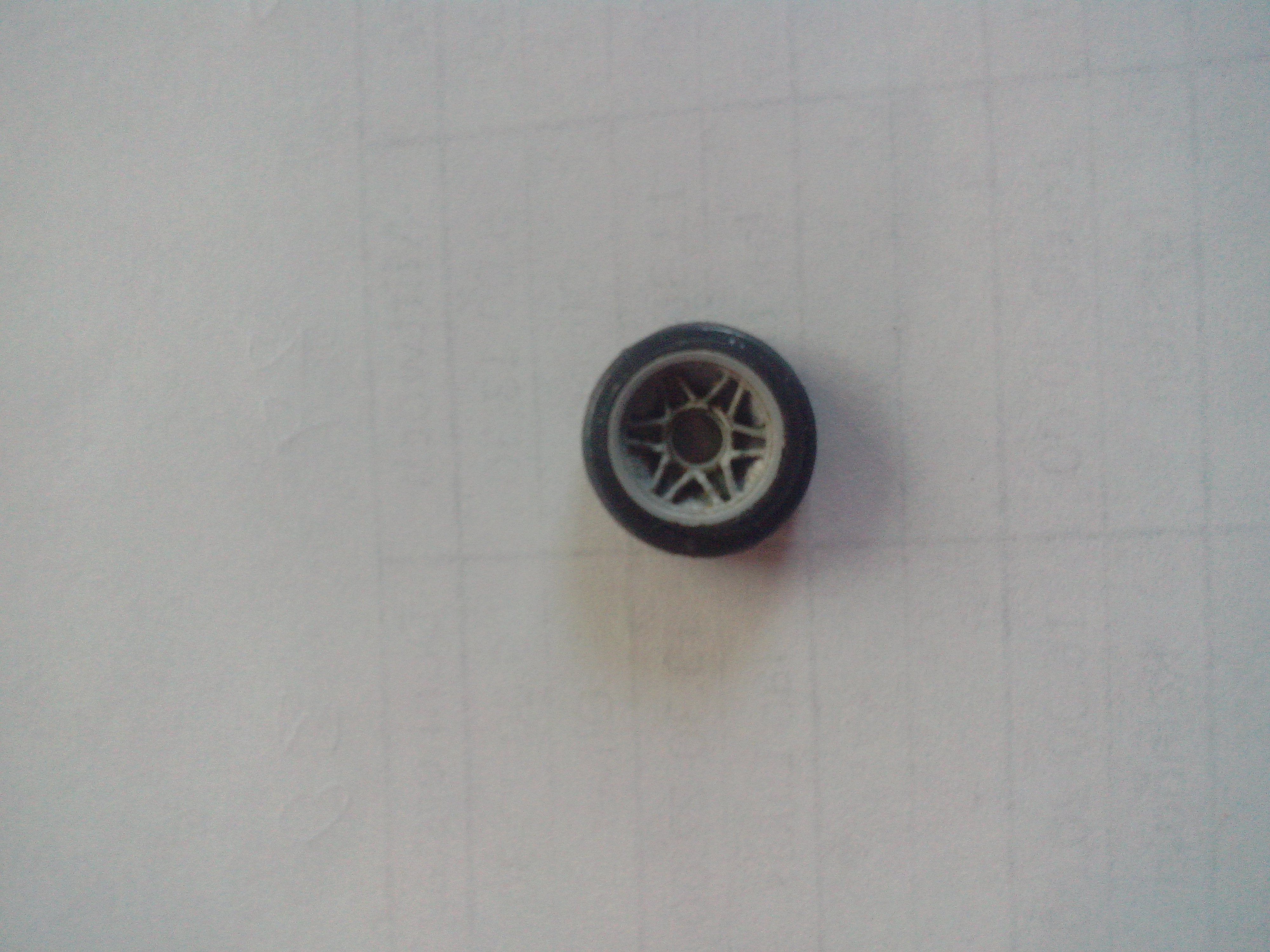

Zu den Reifen muss ich sagen das Du die falschen bestellt hast.
Die richtigen Reifen wären 40V gewesen und sind auch erst seit ca. 2 Monaten lieferbar. Daran wird es auch liegen das Deine Reifen nicht halten.
Die ersten 3 Probepaare habe ich hier neben mir liegen, wollte ich eigentlich beim Treffen zum Testen raus geben.
Ich hoffe ich konnte Deine Frage beantworten und den anderen eine Info zu den Ortamnn Vorderreifen geben.
Generell würde ich jedoch auch O-Ringe von Lelebeck nehmen, kosten nur einen Bruchteil und erfüllen Ihren Zweck zu 100%. Gut Sie sehen nicht so schick aus, wer es halt genau nimmt ....... .
Loser Reifen 40 V und einer Felge mit nach innen versetzter Nut
Aufgezogener Reifen 40V
Als Vorlage für die Form der Reifen diente ein Reifen aus meiner Sammlung der noch nicht ausgehärtet war. Ich habe einige Original Reifen die noch absolut weich sind. Die Passgenauigkeit ist genauso so super wie bei den 160er Vorderreifen.
