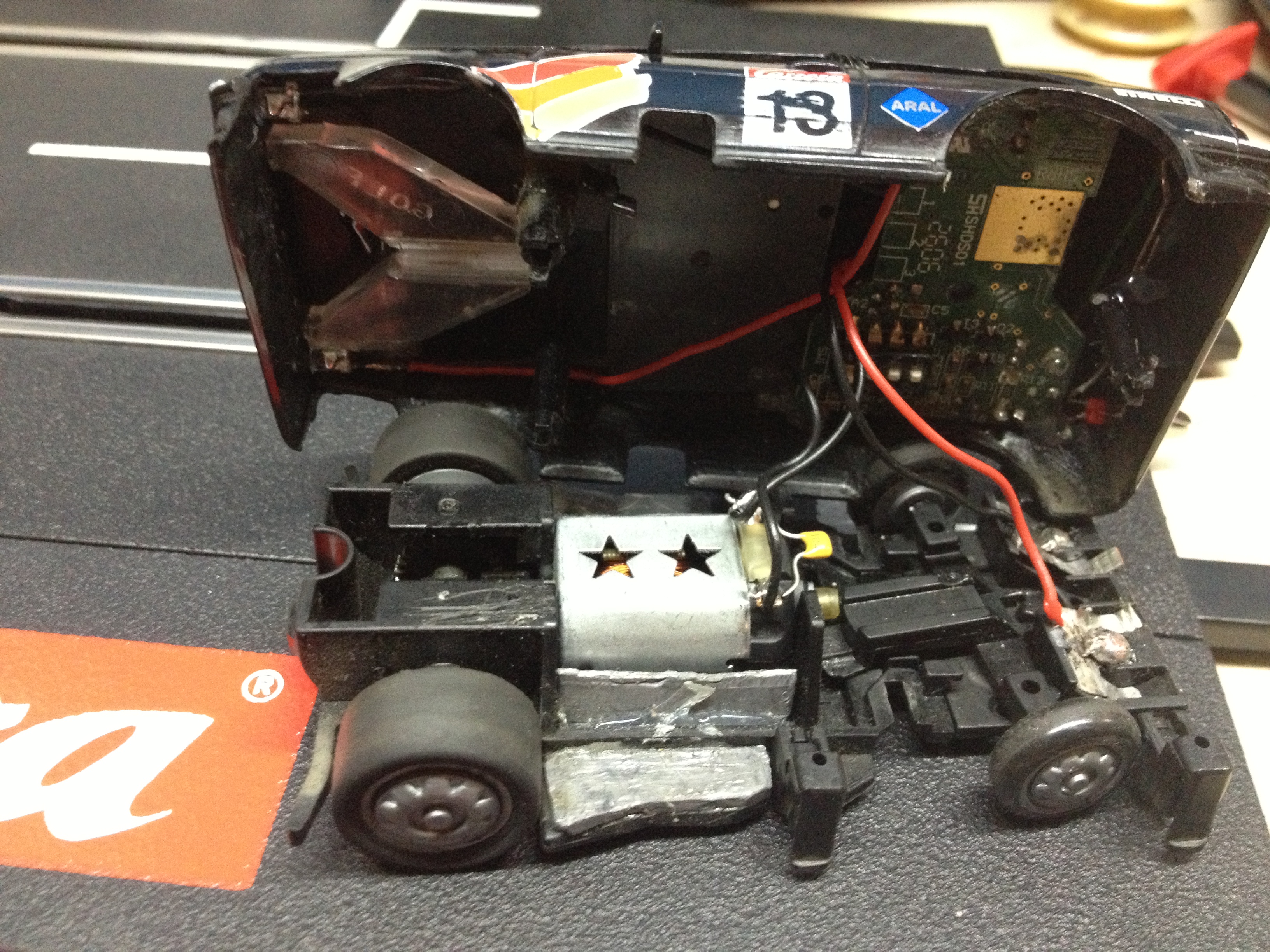

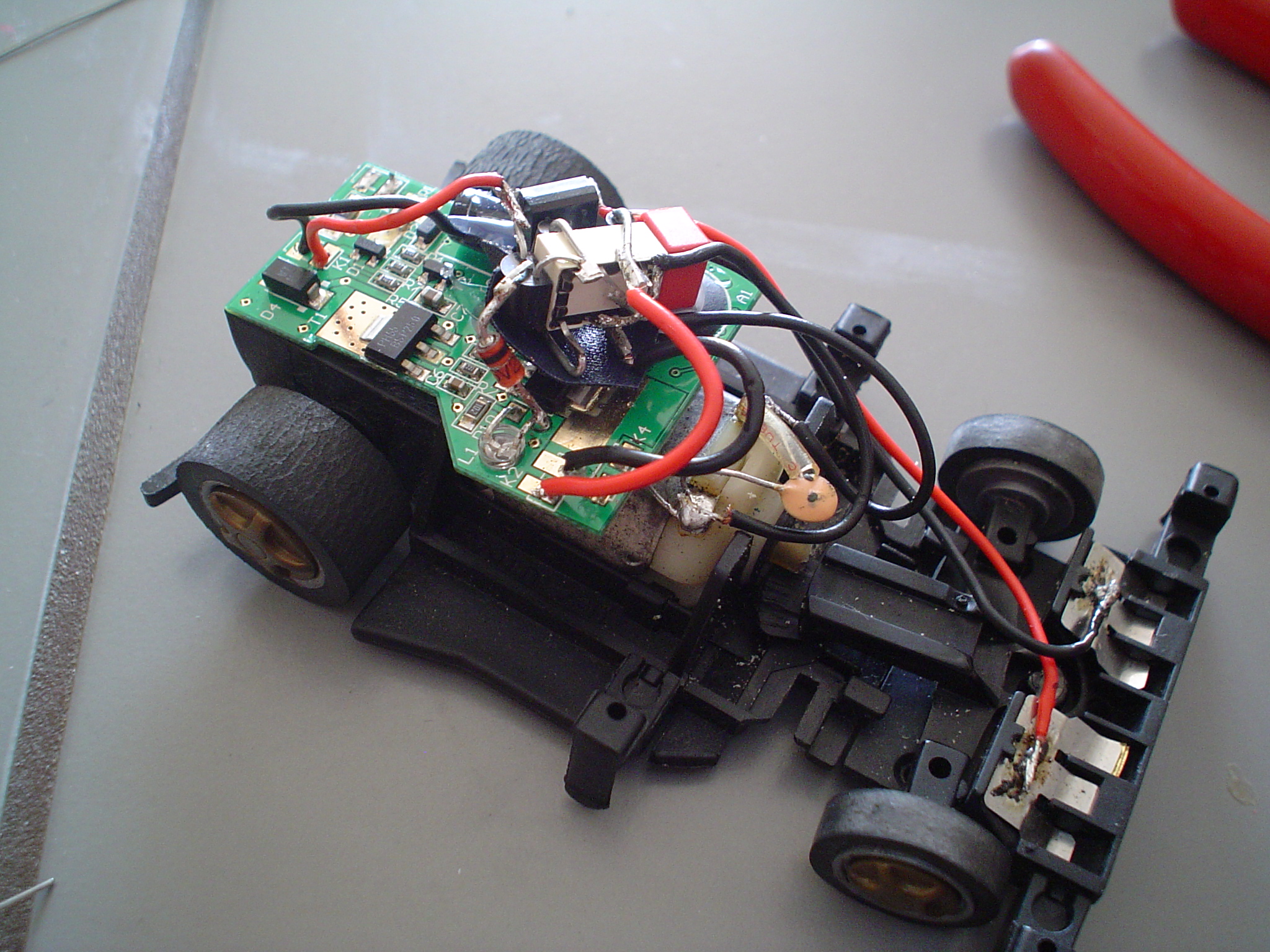

da ich ja noch neu bin darf ich sicher auch nen "alten" thread hocholen :halo:
vor ein paar jahren viel mir eine pro-x bahn in die hände.
da kam mir der gedanke die technik in eine 140er bahn zu implementieren.
als ich so am stöbern und grübeln war hab ich dann gesehen, dass ich nicht der erste mit dem gedanken war => http://www.carrera-servo-140.de/digitalisiert.htm
ohne jetzt viel ins detail zu gehen kann ich sagen, dass es wirklich spass macht mit so einem umbau, aber "mal eben" gibs da nicht...
also mit nem lötkolben sollte man schon sehr gut umgehen können, das ist bei der grösse schon ganz schön frickelig.
da man natürlich nicht mit den originalen pro-x/digital 132 reglern fahren möchte (gibt ja kein lenkrad...) muss man diese dann auch noch umbauen.
ich habe allerdings originale servo regler umgebaut.
wenn das ganze dann funktioniert kommen so ein paar nachteile die hier zum teil auch schon beschrieben wurden.
die reaktionszeit selbst ist noch nichtmal das grösste problem, sondern eher, dass die digitalen decoder sich erstmal "initialisieren" und das heisst beim spurwechsel eine kleine gedenksekunde bevor es weitergeht...
die fahrzeuge selbst brauchen dann auch jede menge zuwendung um das mehrgewicht auszugleichen und vorallem den strom sicherzustellen (hierzu gehören auch schienen die extrem penibel sauber sein müssen und je nach länge div. zusatzeinspeisungen).
was auch garnicht geht ist spannung hochdrehen.
die pro-x CU verkraftet nur 18V alles drüber bedeutet rauchzeichen, oder bei neueren CUs eine abschaltung.
also muss auch noch ein neuer motor rein, denn der decoder braucht auch etwas saft, und somit laufen die autos mal garnicht.
ich hab auch schon von leuten gehört die den decoder einfach unter die bahn schrauben, somit könnte man dann originale autos (nur eben mit anderem motor) nutzen, aber das wäre mir nichts.
