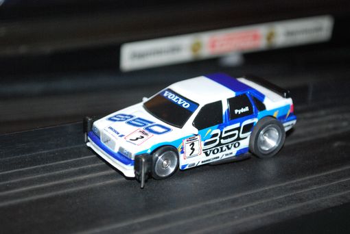

Ich habe hier ein Chassis, zu dem mir die Karosserie fehlt. Eine Tyco-Karosserie würde von Länge und Radstand her perfekt passen. Ausschnitte für die Servo-Seitenführungen, im hinteren Radhaus vielleicht noch ein wenig Luft machen und eine Befestigung für die Karosserie auf dem Chassis realisieren. Eigentlich habe ich für alles schon genaue Vorstellungen. Was meint ihr; tun oder lassen?

Machen!
Am Besten mit Alu-Felgen:

Äh... Das hat schon jemand gemacht?
Vergesst einfach, dass ich was gesagt oder gewollt habe. Aber flüstert mir vorher bitte noch, wo man die Alufelgen bekommt.
Endergebnis sieht aber wirklich sehr, sehr geil aus.
Hätte Carrera selber auch nicht besser hinbekommen.

Kriegst 'ne PN mit der email-Adresse.blauescabrio hat geschrieben: Aber flüstert mir vorher bitte noch, wo man die Alufelgen bekommt.![]()
Dankeblauescabrio hat geschrieben: Endergebnis sieht aber wirklich sehr, sehr geil aus.

Täuscht das Foto oder hast du fast den ganzen hinteren Radlauf des Volvos wegschneiden müssen?

Das mit dem Radlauf täuscht, hab' lediglich im vorderen Bereich des hinteren Radlaufs etwas weggedremelt. Aber nicht wirklich viel. Passte schon ganz gut - wenn ich mich richtig errinnere - ist schon ein paar Jahre her.
Allerdings habe ich vorhin gesehen, dass ich ein altes Langchassis ohne Flügel verwendet habe - und dann Flügel an die Karosse geklebt habe. So sitzt die noch tiefer auf dem Chassis.
