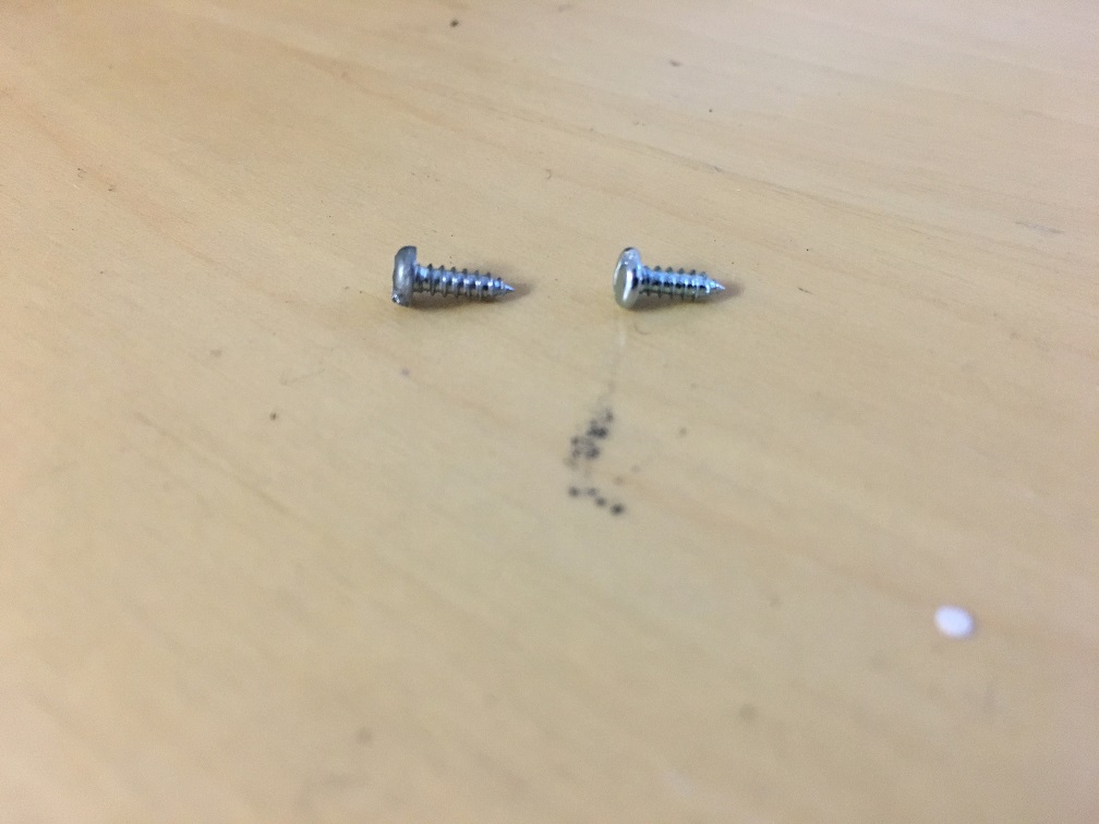

DIN 7971 Schrauben gibt es hier günstig, bin ich bei der Google Suche zufällig drüber gestolpert:
https://www.winklerschulbedarf.com/de/i/19339
Vielleicht kann der Admin dies ja im ersten Beitrag verlinken...
Lars
Lars

Erledigt.Lars74 hat geschrieben:Vielleicht kann der Admin dies ja im ersten Beitrag verlinken...
Hast du die schon bestellt? Gib Bescheid, wie gut die passen.
Re: Ersatzteilliste Servo 140
Passen gut, sind gestern angekommen.
